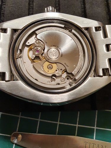

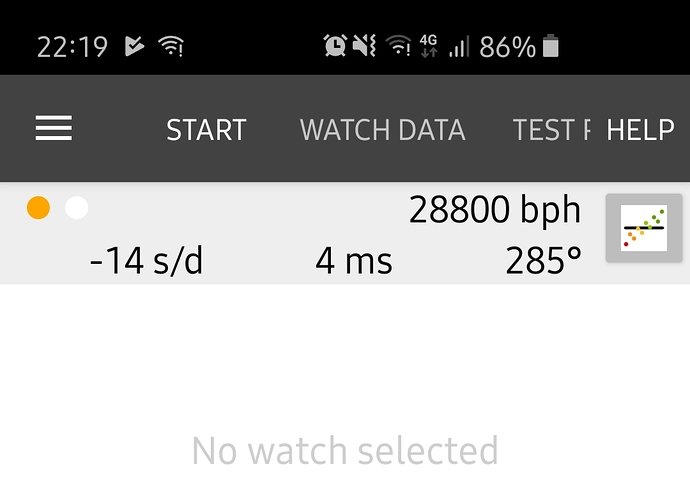

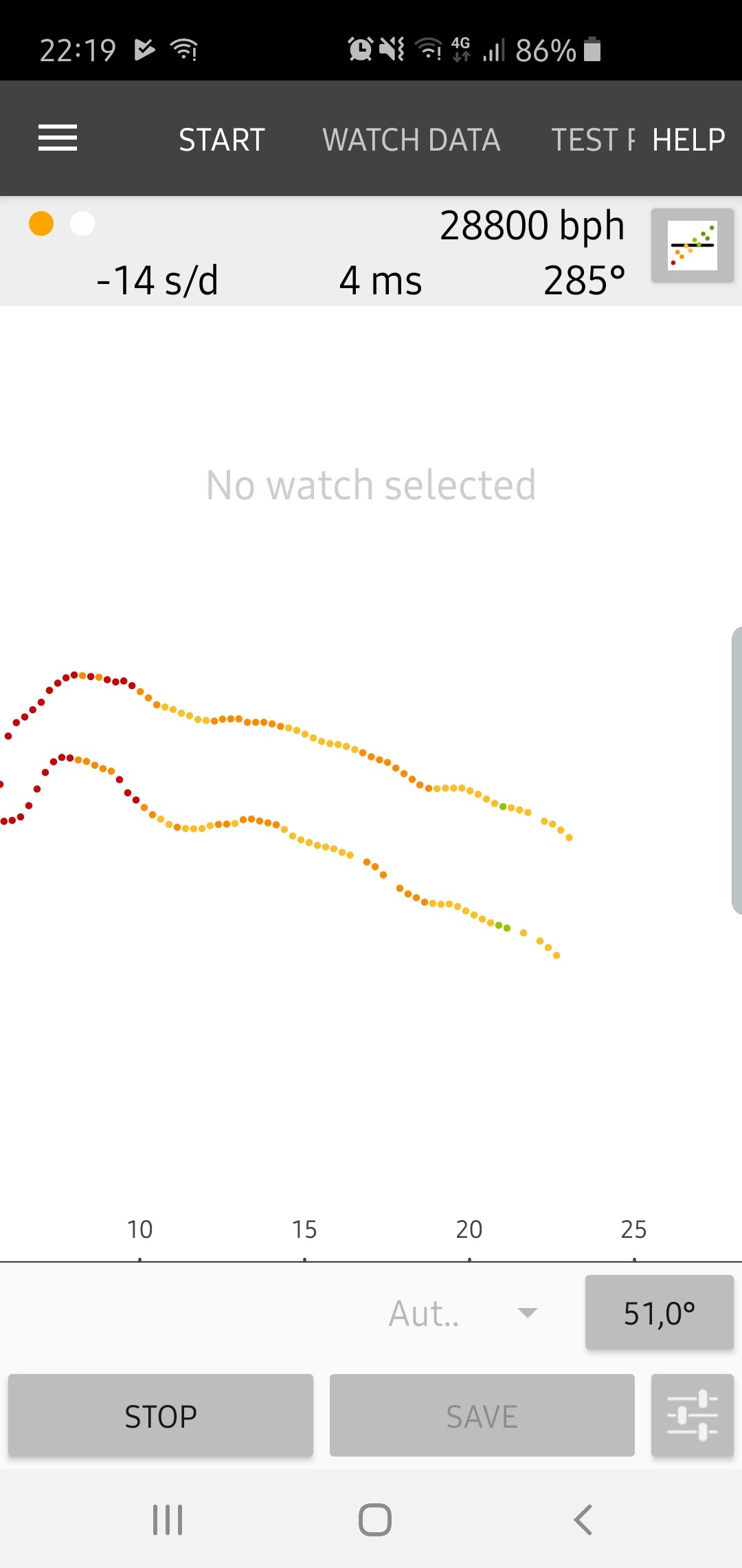

Tot slot voelt het voor mij als een haastklus. Ik heb nog nooit een nieuw horloge gehad wat zo beroerd liep. ( en ik heb er heel wat afgeregeld) 1e dag -30 seconden is voor mij een aanleiding om open te maken en af te regelen.
Een beat error van 4ms mag gewoon niet bij een nieuw uurwerk is mijn mening. En zo wispelturig lopen ook niet. Het lijkt op geen enkele check na assemblage en genoegen nemen met fabriek afregeling. En die gaat altijd afwijken na montage door weerstand van de wijzers.
Wel een mooi gemonteerd uurwerkje! En nu na bijna 24 uur 1-2 sec te snel dus prima resultaat.

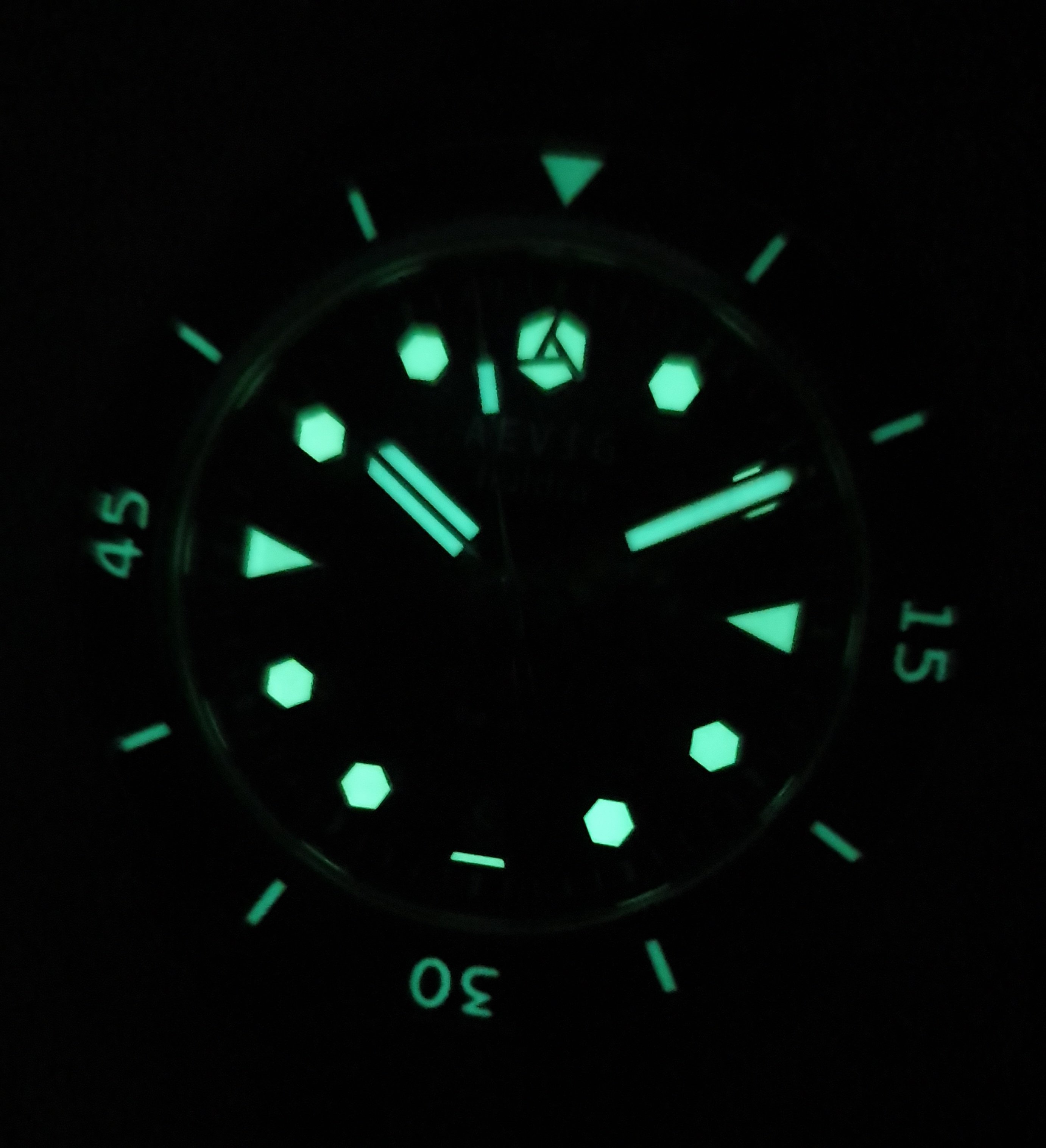

Verkeerde keuze en een lulverhaal dus ook irrirant: het bezel. Emaille zou redelijk hard moeten zijn. Dit is zacht en lijkt eerder kunsthars. Het lumen verhaal dat er meer in zou kunnen is onzin. Ik heb een deep blue Searam gehad ( wie hem heeft post een lume foto) en die was met hoogglans saffier bezel met lumen en daar kon je een boek bij lezen.
Ook heb ik een keramische bezel met c3 lumen, idem qua licht.
Als er werkelijk meer lumen in kunnen bij de Huldra bezel valt het resultaat tegen.
Persoonlijk irritatiepunt: de clasp. Te lomp en geen duiker clasp. Maar draagt prima en doet wat het moet doen. Ik vind t gewoon niks.

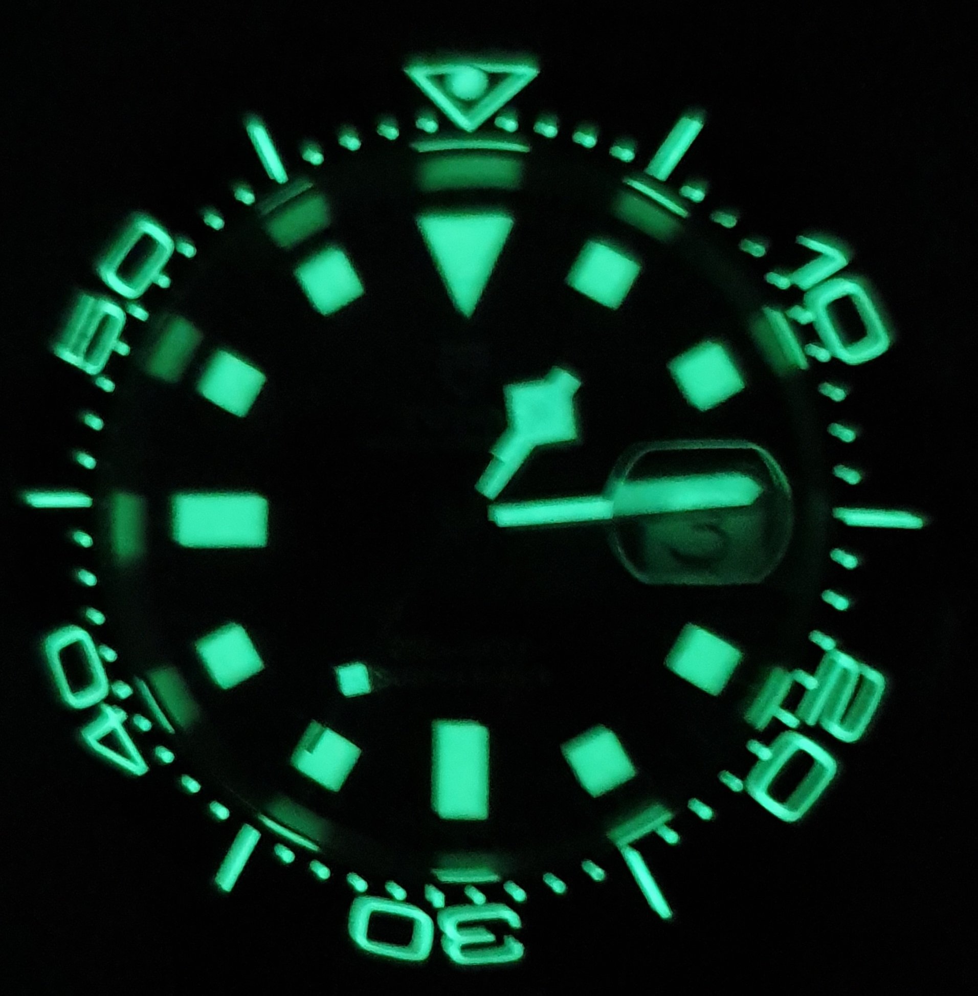

Voor het verschil
Zelfbouw (snowflake type wijzers) met keramische bezel met lumen vs Aevig Huldra enamel bezel met lumen.
Foto op zelfde wijze gemaakt.
