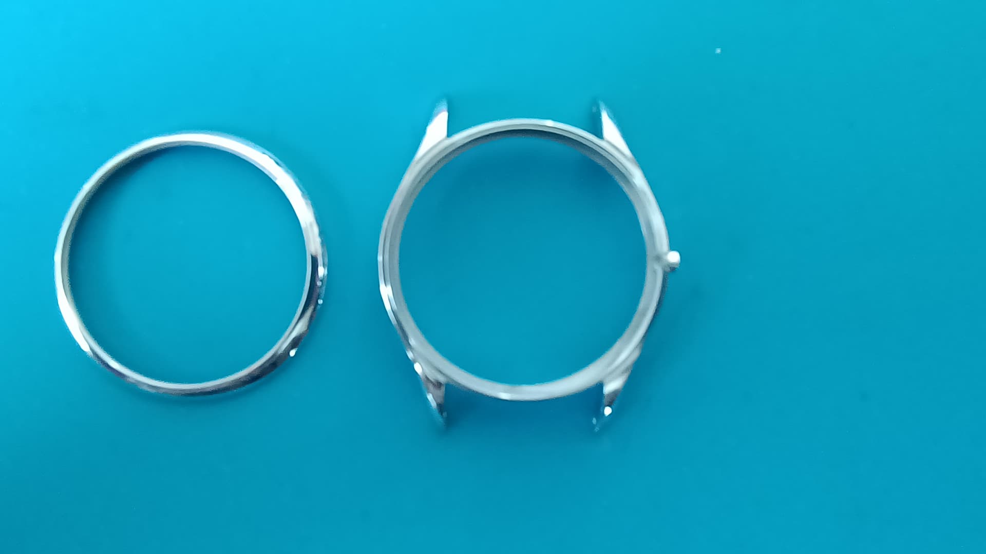

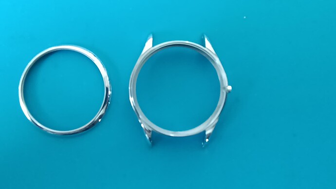

Het verchromen heb ik uitbesteed aan Haveman in Voorburg, ik heb lichtjes voorwerk gedaan en zij de rest en ik moet zeggen dat ze dit perfect gedaan hebben.

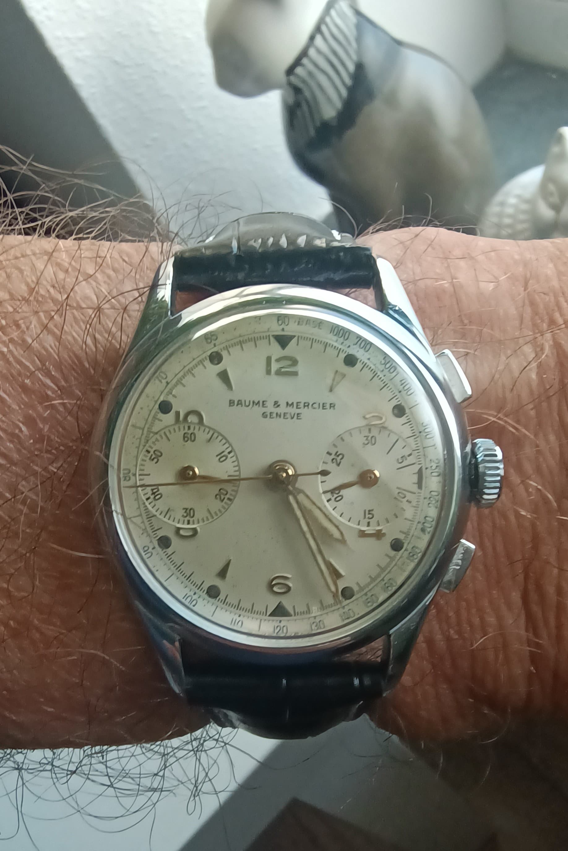

Het verchroomde spul was ondertussen naar @Serge2 gestuurd en hij heeft alles weer bij elkaar gebracht, en zie hieronder wat een geweldig eindresultaat!
Ik ben er ontzettend blij mee en dit horloge gaat nooit meer weg en zal met trots gedragen worden.
Tot slot nog even dit, er gaat mij geen enkele eer aan dit resultaat @Serge2 is diegene die alle eer toe komt.
