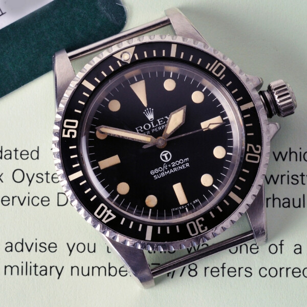

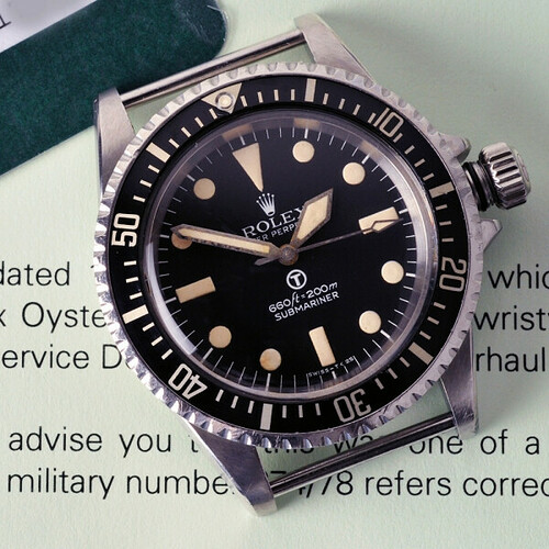

Nee het was het principe zoals ook de Rolex millspec heeft (5517) met een massieve stalen pin tussen de lugs,maar aangezien de maat 20 mm was konden er alleen nato’s op want in die maat kon ik geen leuke banden vinden met open bevestiging.
Ook was de pin wat te dik waardoor een te dikke nato op een vrij dun dressertje geen porrum was :smile:
Omdattiezocoolisplaatjevaneen5517
Niet van mij btw :smile:
