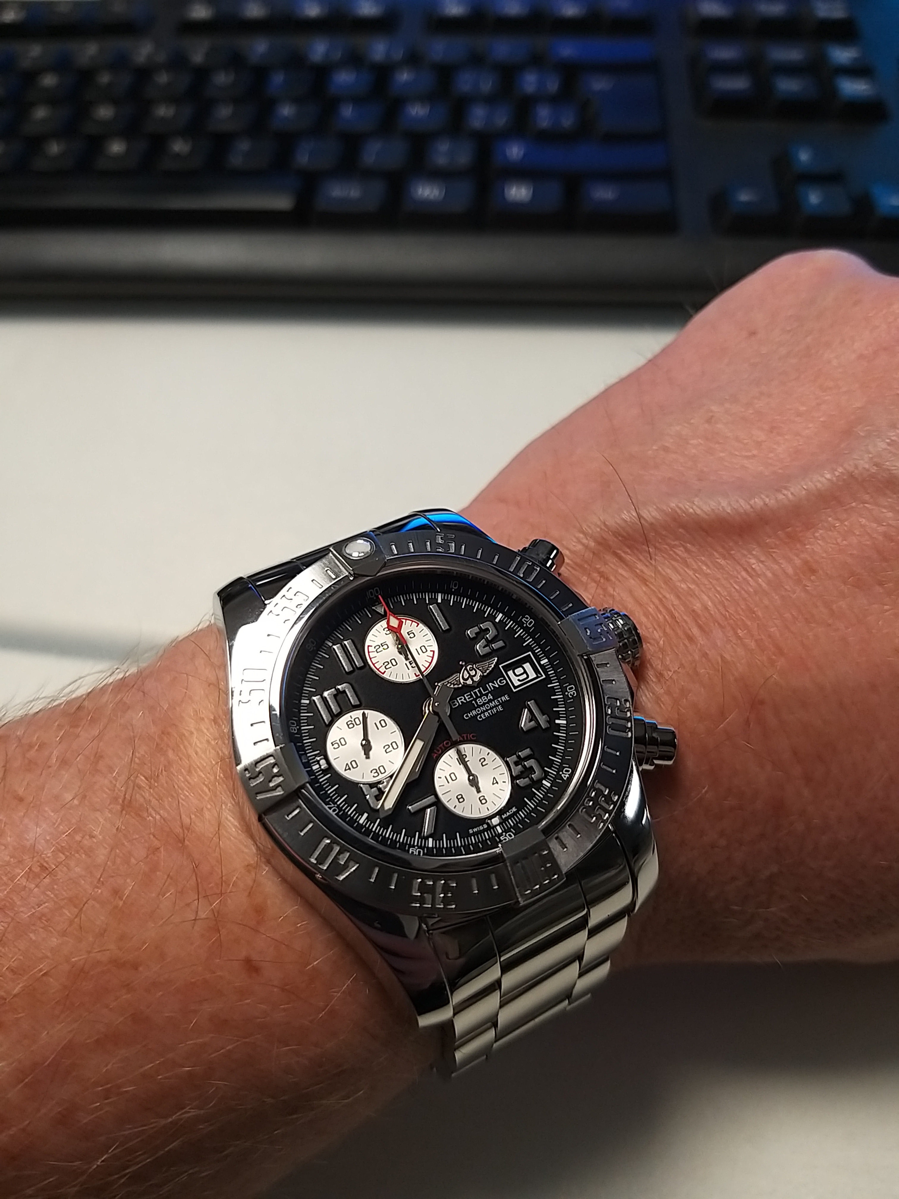

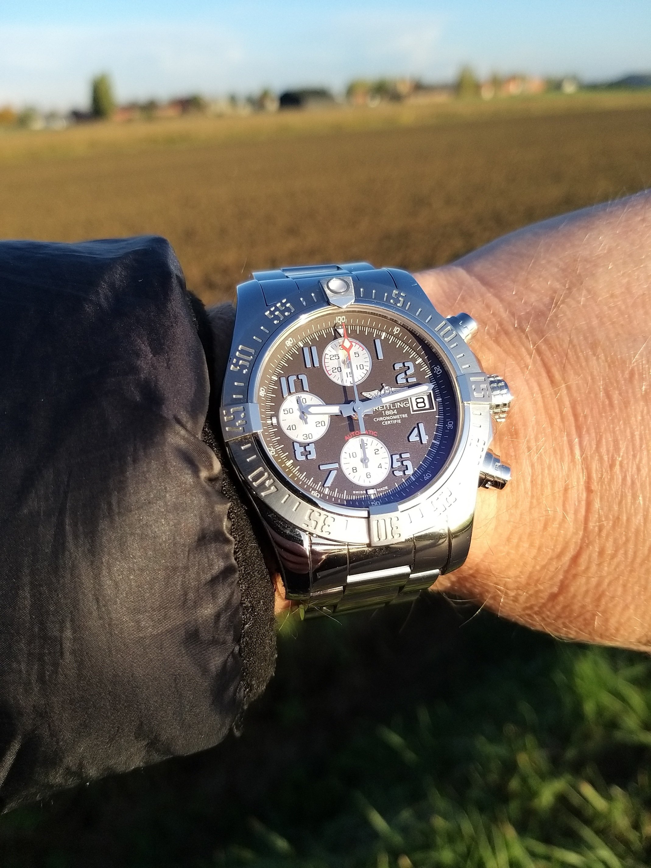

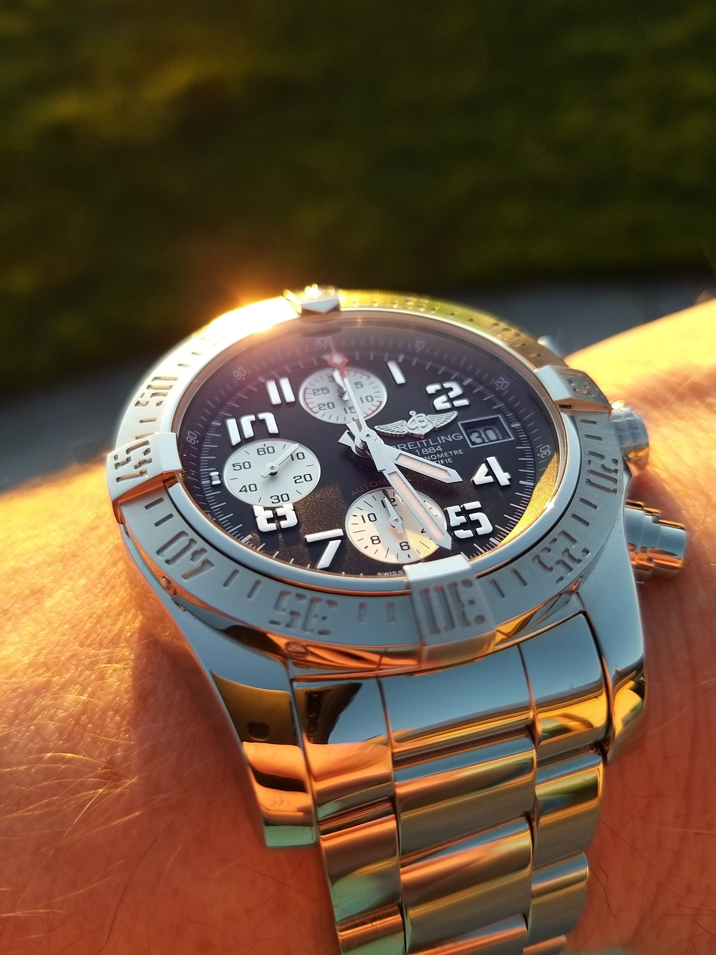

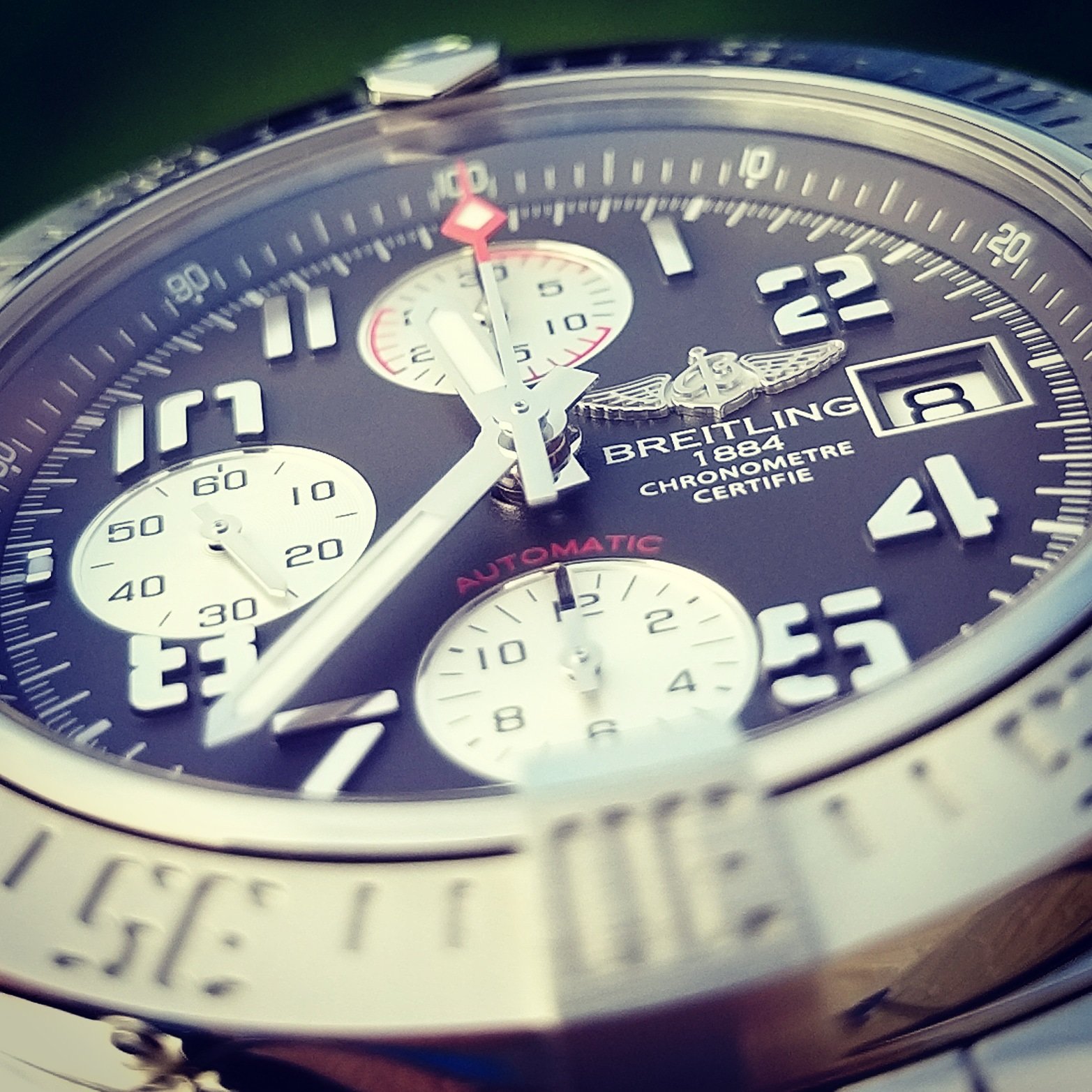

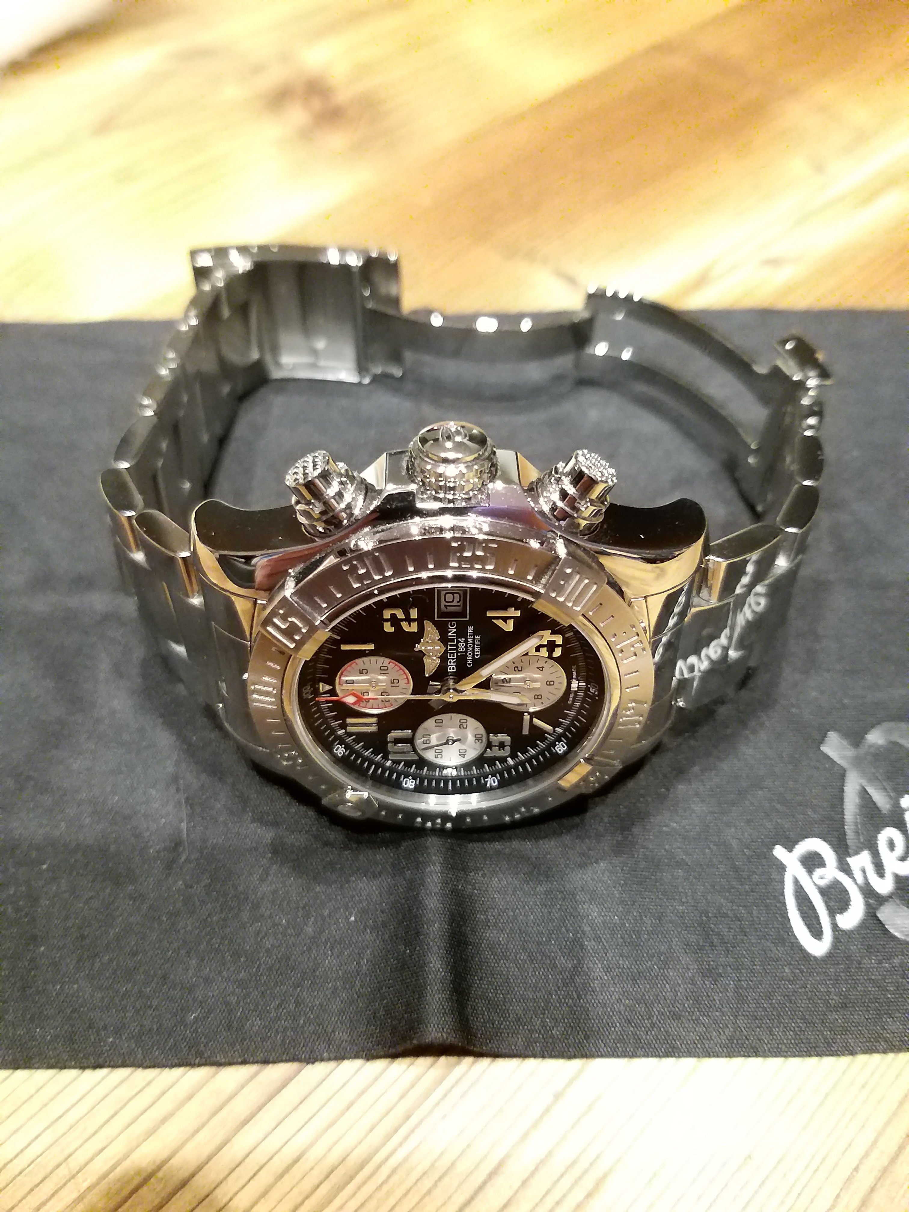

En dan nu de foto’s van het avontuurlijke horloge en bedankt voor het lezen van mijn verhaal.
Eerst een foto van toen ik hem kocht met de grijze wijzerplaat, de rest met huidige zwarte wijzerplaat.
Tungsten Grey dial:
Vulcano Black dial:
