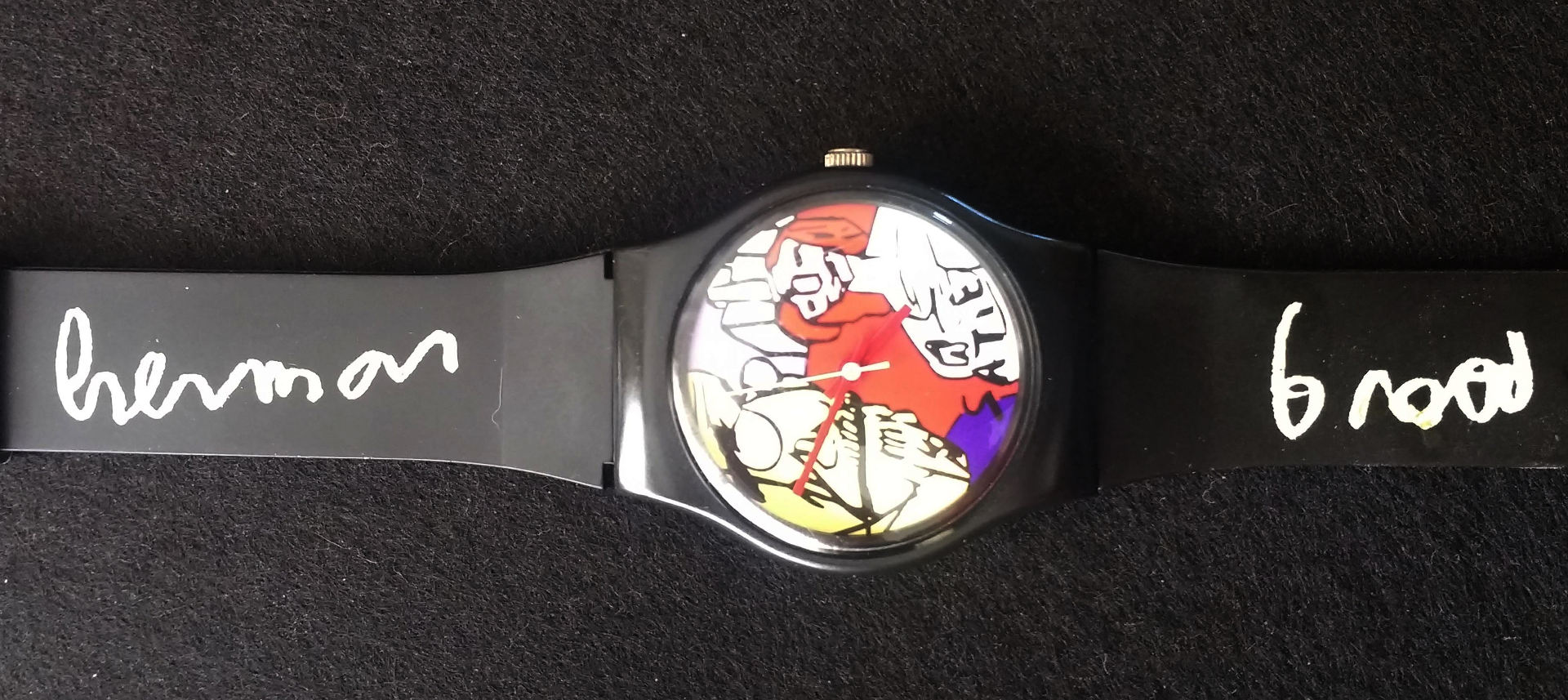

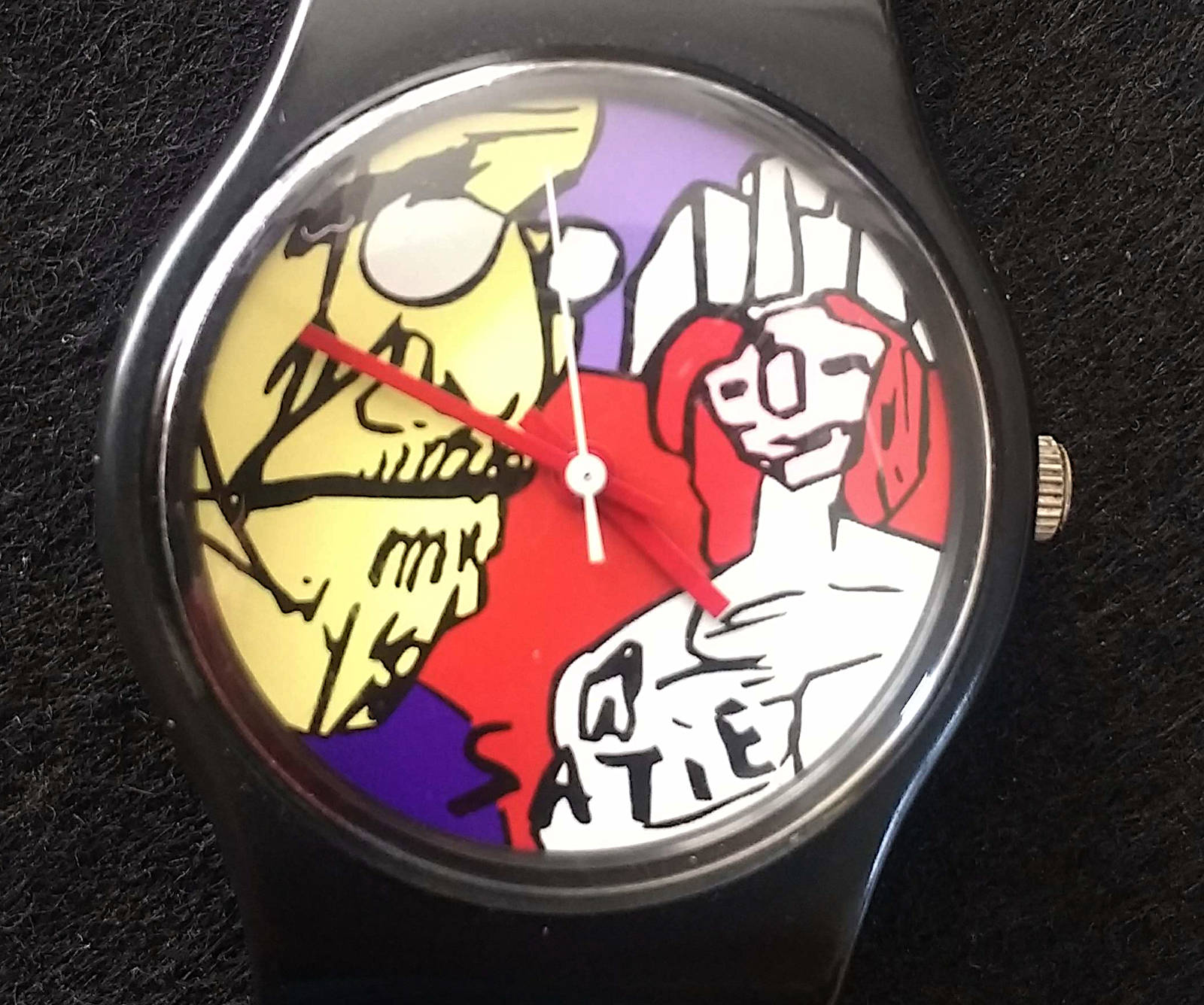

Vanmorgen in mijn bezit gekomen. Plastic dingetje. Loopt niet, kroon zit muurvast, een slecht teken. Vanavond eens kijken of we Herman uit de dood kunnen laten herrijzen.

Cool ding hoor! Mooi is anders, maar daar gaat het nu niet om. :wink:

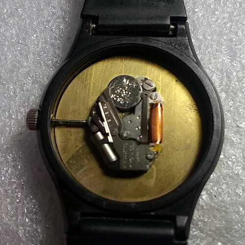

Achteraf viel het allemaal mee.
  • Een minuscule hoeveelheid olie in laten werken en ik kon de kroon weer draaien / in- en uittrekken.
  • Oude batterij verwijderd die van plan was te gaan lekken. Er zat een beetje rommel op het - contact van het quartz uurwerk, maar dat was zo weggepoetst. Zowaar geen blijvende schade.
  • Nieuw batterijtje geplaatst, uurwerk begon te lopen.
Ik wil het horloge gelijk zetten, maar dat kon niet. Als de minutenwijzer op 12 uur stond, dan hing de uurwijzer ergens tussen twee uren in. We waren dus nog niet klaar.
  • Kroon verwijderd en uurwerk uit kast gehaald,
  • Wijzers uitgelijnd,
  • Binnenkant plexiglas ook meteen maar gepoetst,
  • Boel weer in elkaar gezet.

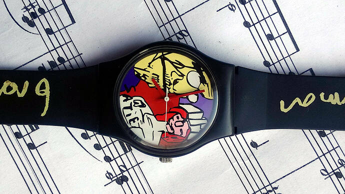

Afijn, we hebben een werkend Herman Brood horloge. Of ik het ga dragen is twijfelachtig. Goede afleesbaarheid stond duidelijk niet hoog op de prioriteitenlijst. :face_with_monocle:

Leuk dat je hem weer werkend heb gekregen, ik wist niet dat ze te repareren waren! Ik dacht dat het wegwerphorloges waren. Toch nog wat geleerd vandaag :smiley:
Dat zijn het in essentie ook. Als mijn eerste vermoeden was uitgekomen (uurwerk volkomen vernietigd door agressieve batterijlekkage), dan had ik er verder geen tijd aan vespild, tenzij ik ergens een donoruurwerk in de la had liggen.
Je gaat deze horloges alleen fixen als je het zelf kan en het leuk vindt. Uitbesteden kost meer dan het horloge ooit gekost heeft (waar ik overigens geen flauw idee van heb, maar meer dan twee tientjes zal het vast niet geweest zijn).
Maar dit is geen Swatch…
