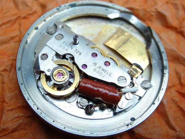

In 1952 kondigde Elgin het eerste accu aangedreven mechanische horloge aan, de Elgin grade 725.
Feitelijk was het een traditioneel mechanisch caliber zonder mainspring.
Elgin 725

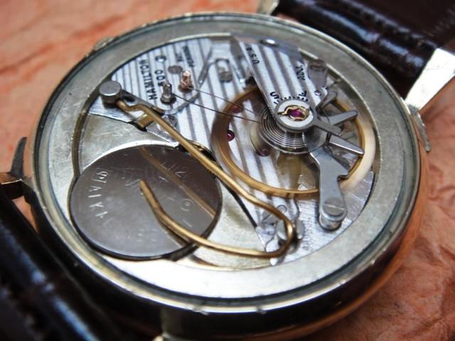

Tegelijkertijd ontwikkelde Hamilton de Hamilton 500, het eerste commercieel verkrijgbare electromechanische horloge ter wereld.
Hamilton 500

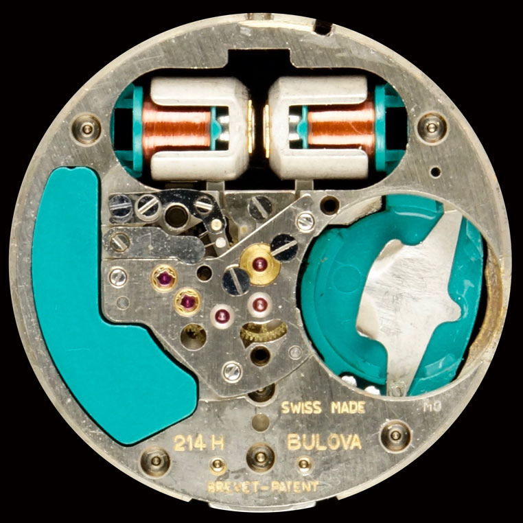

In 1952 gaf Bulova aan Max Herzel de opdracht een nieuw electronisch caliber te ontwikkelen, accurater dan de bestaande mechanische en electrische horloges.

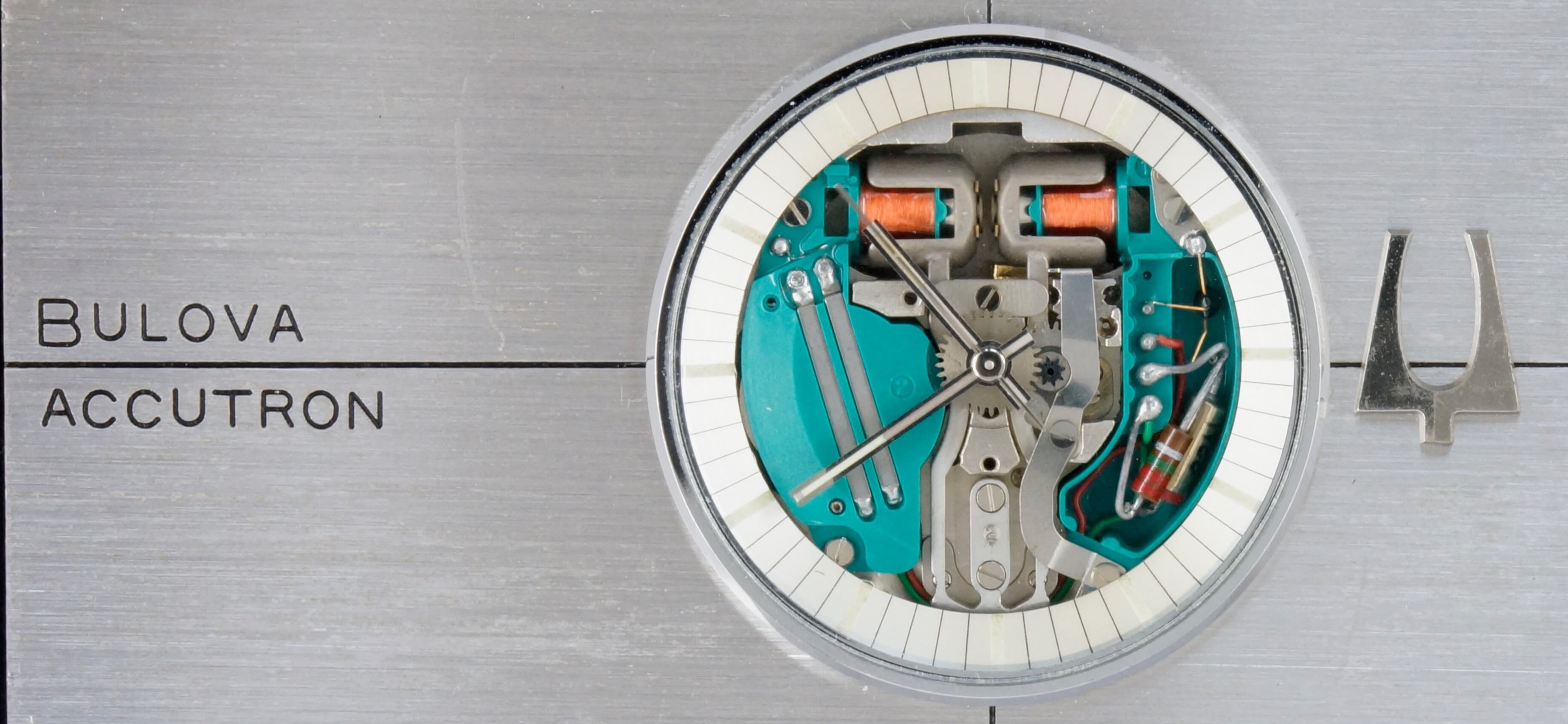

Dit werd de Bulova Accutron met caliber 214.
Een Accutron caliber gebruikt een oscillator met transistors om een paar electromagnetische spoelen aan te drijven.
Deze spoelen fungeren als een stemvork waarvan de trillingen direct omgezet worden in een roterende beweging in het index mechanisme.
De Accutron calibers trillen met een frequentie van 360 Hz.
Dit komt overeen met 2592 Mbph.
Ter vergelijking, een ‘high beat’ mechanisch caliber heeft 36 Kbph…
De Accutron heeft een nauwkeurigheid van ± 2 seconde per dag.
Door het geluid van de met 360 Hz trillende stemvork heet de Accutron een ‘zoemer’ of een ‘hummer’.
Caliber 214 kwam in november 1960 op de markt en is herkenbaar aan de conische magneetspoelen.

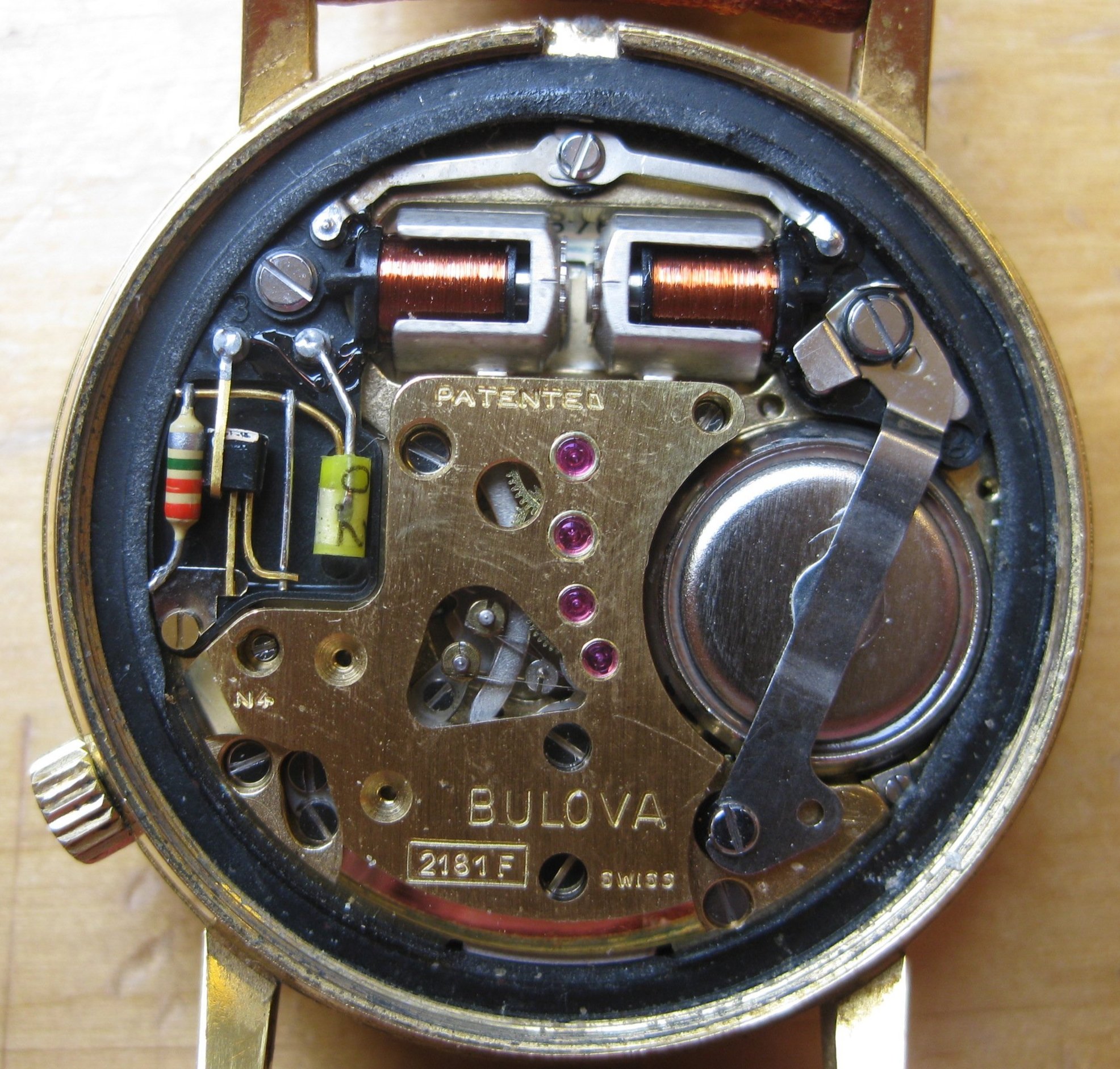

In 1965 bracht Bulova caliber 218 uit met cilindervormige magneetspoelen.
Bulova 218

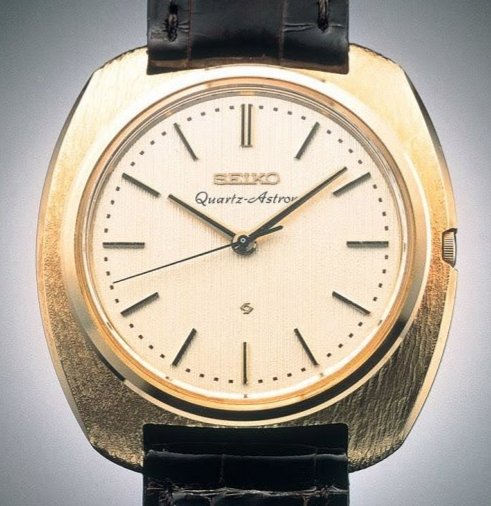

Toen in 1969 de Seiko Astron verscheen was Bulova al meer dan 15 jaar bezig met de ontwikkeling van quartztechnologie.

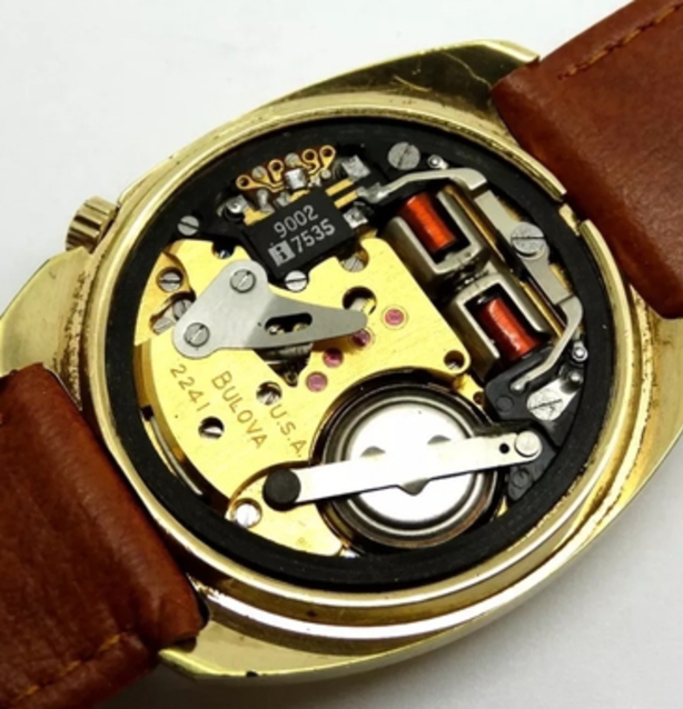

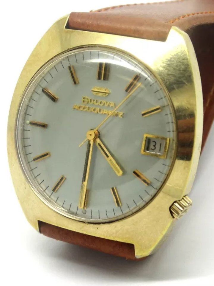

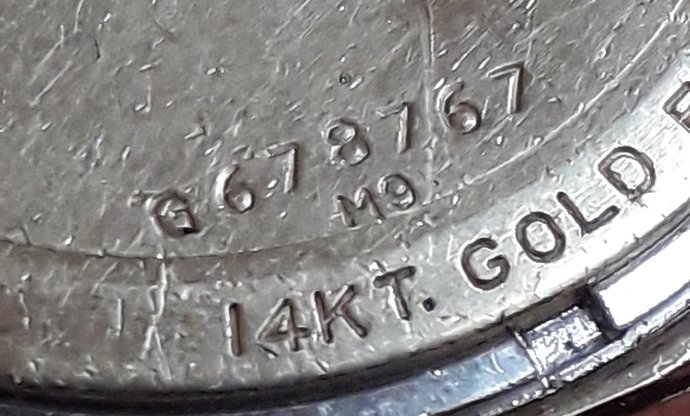

Mijn NA is de Bulova Accuquartz 2241-2662 (M9-1969)
Het 15 jewel quartz caliber 2241 zit in een model 2662 kast en vertoont een zekere gelijkenis met de Seiko Astron uit 1969.
Seiko Astron

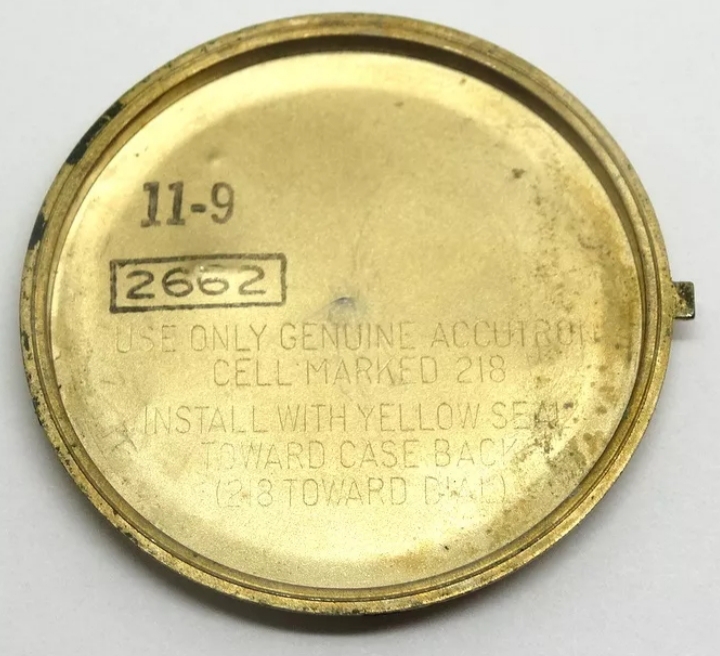

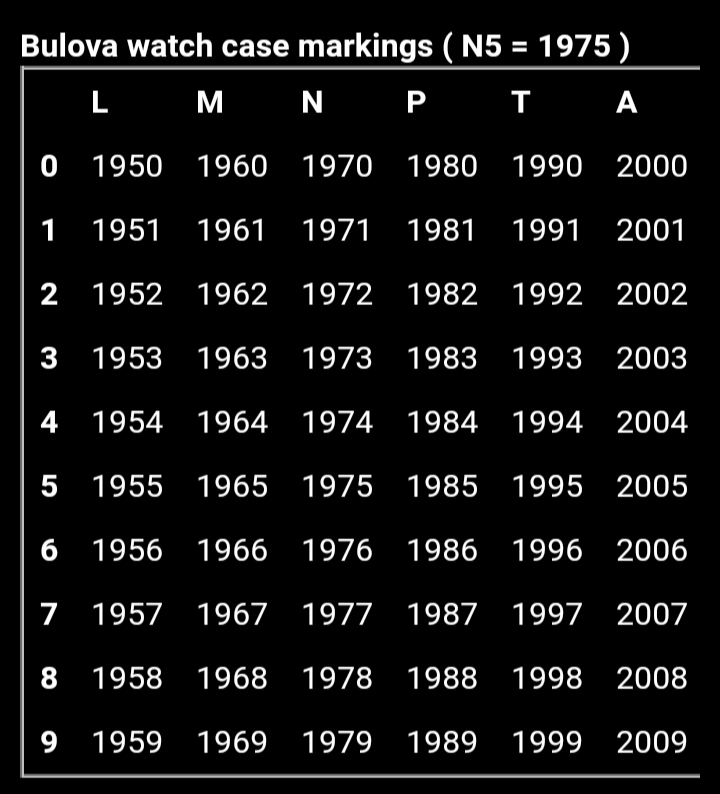

Maar nu. De oplettende lezer heeft opgemerkt dat Bulova in december 1971 patent aanvroeg voor de Accuquartz control module die het aangepaste Accutron caliber aanstuurt en corrigeert.

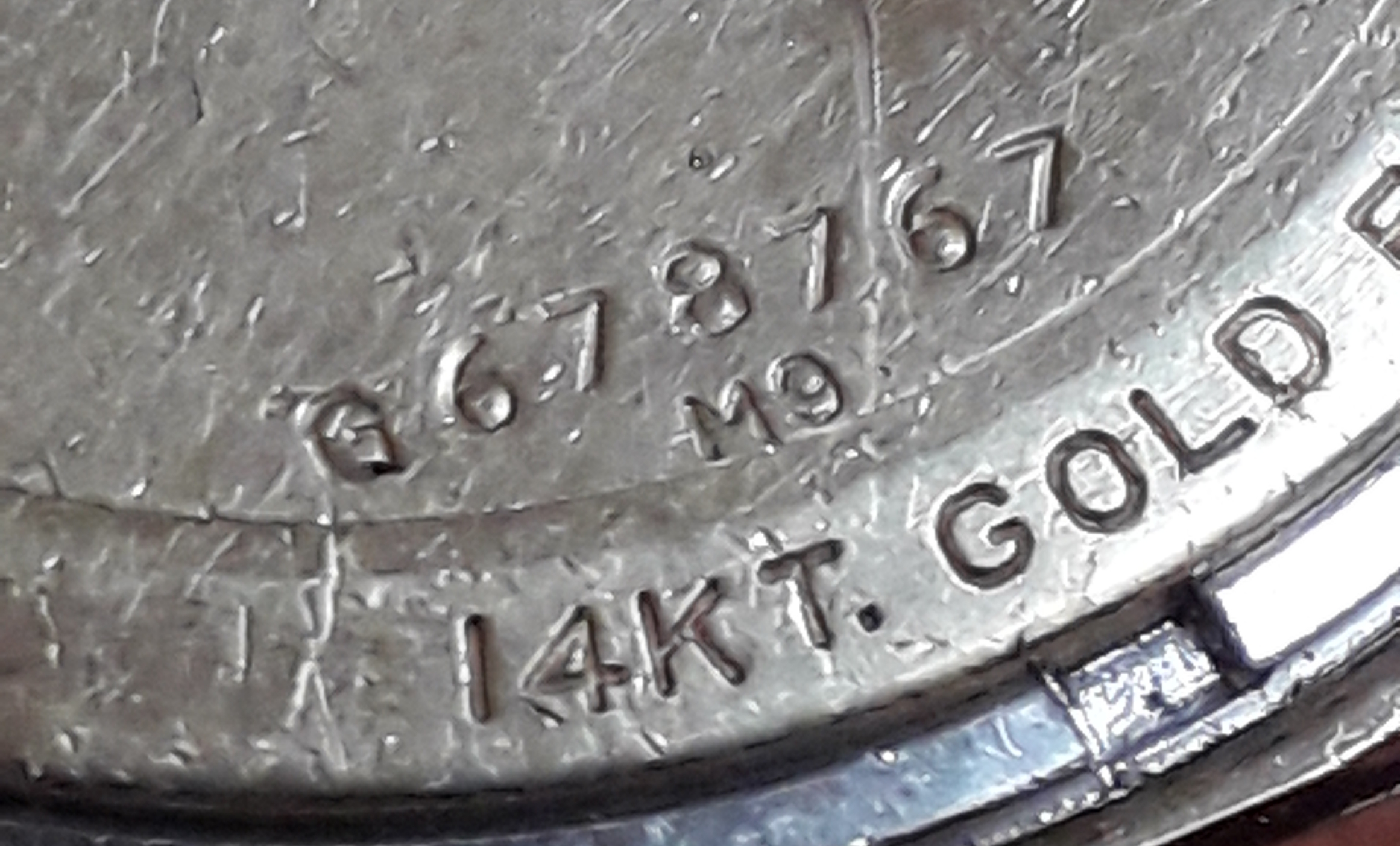

De NA kan dus helemaal niet uit 1969 zijn. Of toch wel ?
Dit is iets wat Bulova-eigenaren al lang bezig houdt. Er zijn meerdere M9 Accuquartzen bekend en ook andere Bulova calibers kennen dit ‘probleem’.
Er zijn twee opties :
-het zijn frankenwatches, maar dit is niet waarschijnlijk.
-de gangbare mening in Bulova-land is dat de leeftijd op en in de deksel slaat op de productiedatum van kast en deksel en dat het caliber op een ander moment gemaakt kan zijn.
Dit kan soms jaren schelen, terwijl het toch gewoon originele Bulova fabrieksproducties zijn.
Caliber 224 past moeiteloos in een 218 kast, het is immers een aangepast 218 caliber.
Bulova heeft waarschijnlijk oude kasten gebruikt voor nieuwe calibers.
(De NA wordt nu beoordeeld door het Bulova forum in de VS, ik ben benieuwd. )

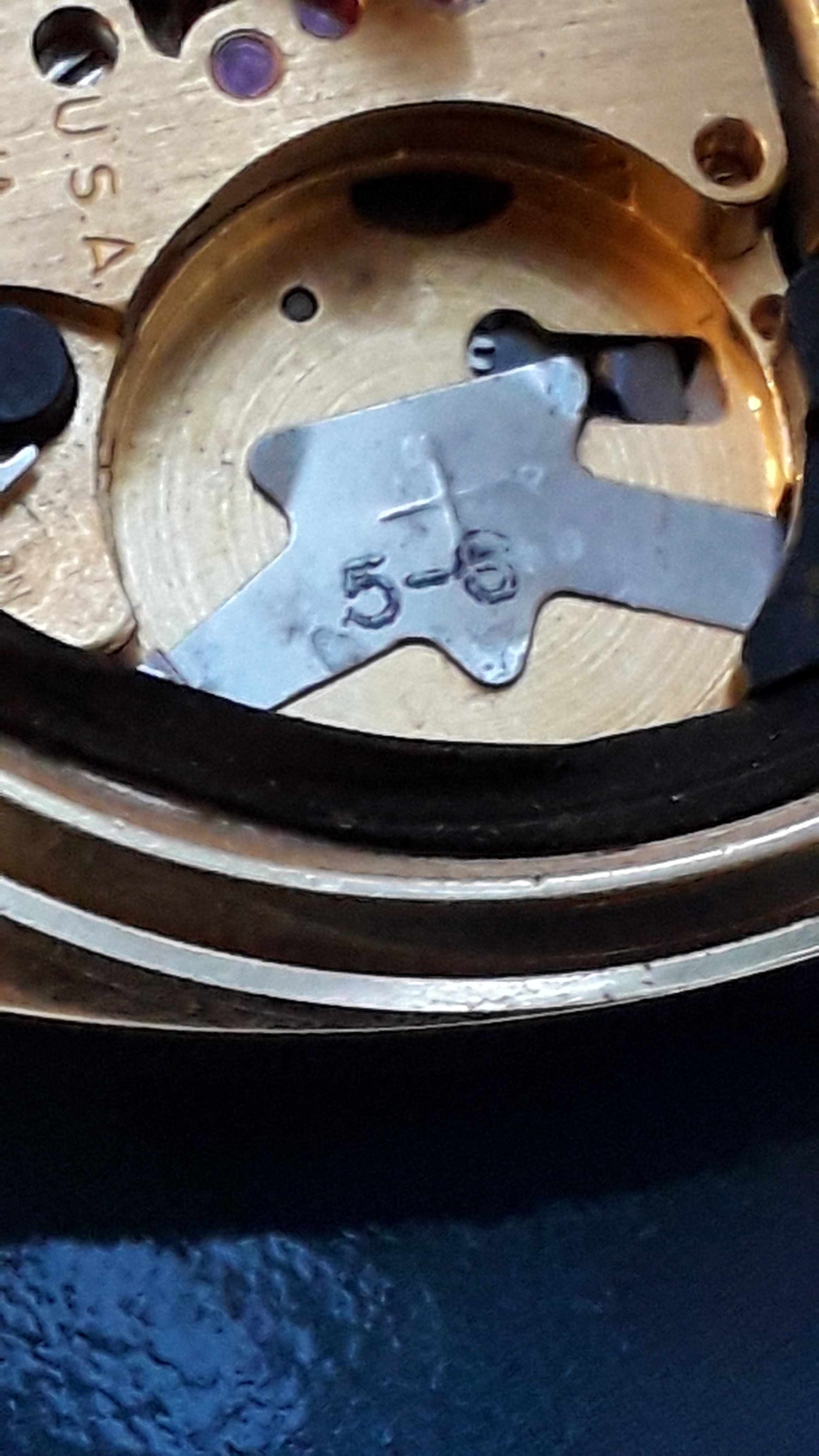

Op het caliber schijnt ook een datum geslagen te zijn.
Het caliber 224 is gemaakt tussen 1971 en 1977.
binnenzijde deksel met 11-9 markering (nov 1969)
