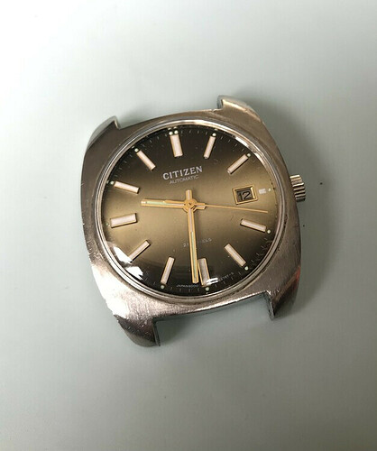

Dankzij @BasV, die recentelijk een aantal Citizens als opknappertjes aanbood in het blauwe gedeelte, is er nu toch een Citizen automaatje bij mij in de collectie beland. Het aanbod van Bas bestond uit een aantal Quartz exemplaren, maar ook één automaat. Met een gebrekje weliswaar, maar daar was de prijs dan ook naar en hij werd aangeboden als een opknappertje. Ik wilde het avontuurtje wel aan.
Citizen 6000 automaat. Foto van BasV

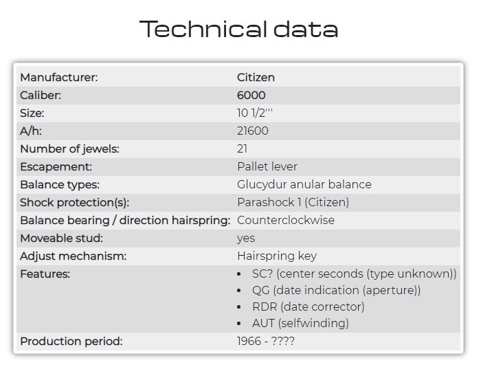

Ik ben geen horlogemaker. Als het om echte problemen, defecten of een volledige service bij een uurwerk gaat, moet ik het repareren en (de)monteren overlaten aan beter geschoolden. Gelukkig kun je die hier op HF ook wel vinden, maar er zijn ook wat dingen die ik zelf nog kan. Poetsen en hier en daar wat afstellen en een schroefje vastdraaien lukt me meestal nog wel. Zo ook met deze Citizen automaat met caliber 6000 uit medio jaren '60 (volgens de 17juwels site, om nu eens een andere bron te vermelden i.p.v. Ranfft. Ranfft kent het caliber trouwens ook).

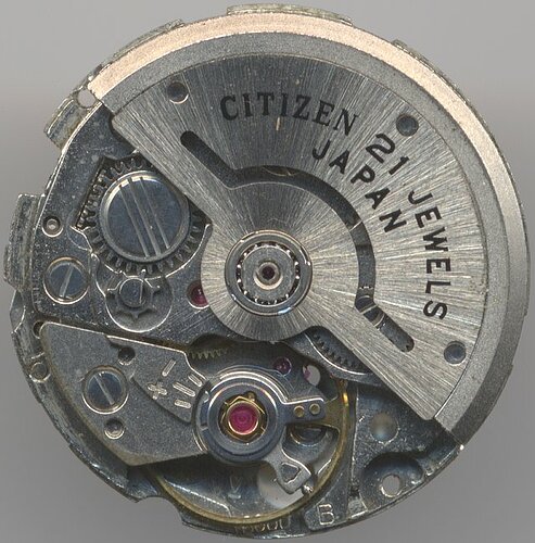

De oplossing bleek eenvoudiger dan ik dacht. Er zit een holle moer in het midden die de hele rotorconstructie met lager en al aan het uurwerk verbindt. Die moer zet tevens het piepkleine kogellagertje vast dat de rotor soepel moet laten draaien. De moer zat zó los dat na nog een slagje los draaien het hele rotortje los kwam. Ik heb e.e.a. weer op zijn plek teruggezet en het moertje er zo ver weer in gedraaid dat hij, wat je noemt, ‘handvast’ zat. Dat was even lastig om te doen want het moertje heeft maar 2 hele kleine vlakke kantjes. Waarschijnlijk moet je daarvoor een speciaal sleuteltje hebben, maar na een beetje oefenen met een gebogen pincet lukte het ook. Et voila! Het moertje zette de rotor weer vast, het lagertje rammelde niet meer en de rotor kon vrij draaien. Een drupje olie zal ook helpen denk ik, maar dat heb ik nog niet gedaan. Ik wil eerst even uitvogelen wat voor soort olie ik daar het best voor kan gebruiken. Ik heb wel een flesje standaard horloge olie ‘Lusin 1-3’, maar misschien is die te dun? Er is vast wel iemand hier op HF die weet wat bruikbaar is.
Het 6000 caliber. (Foto van 17juwels) Let op het piepkleine lagertje met 14 (!) kogeltjes en het holle bevestigingsmoertje met 2 vlakke kantjes. Ik heb de foto van 17juwels gebruikt om dat die duidelijker was dan de foto die ik mij mijn eigen simpele cameraatje kon maken

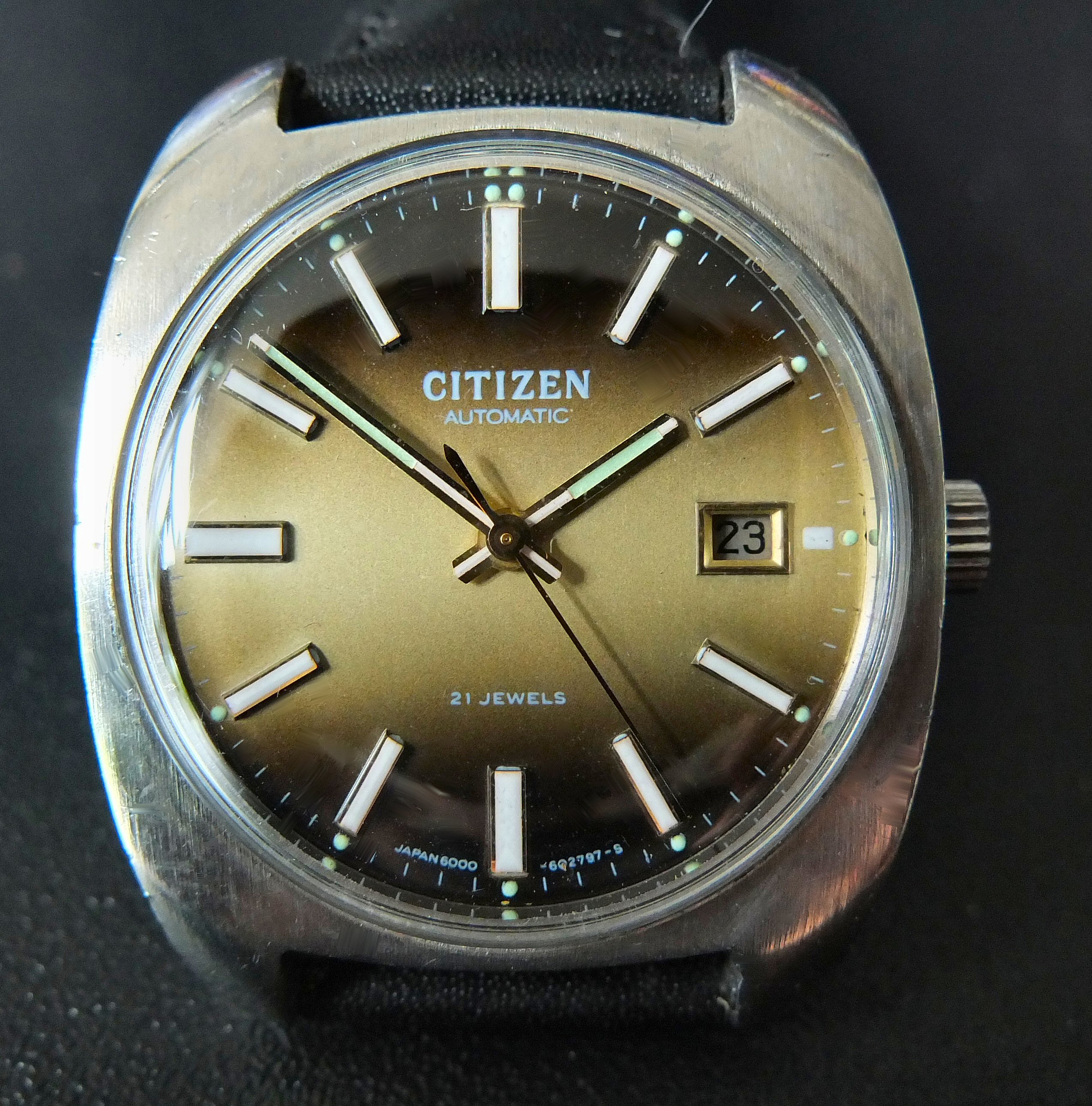

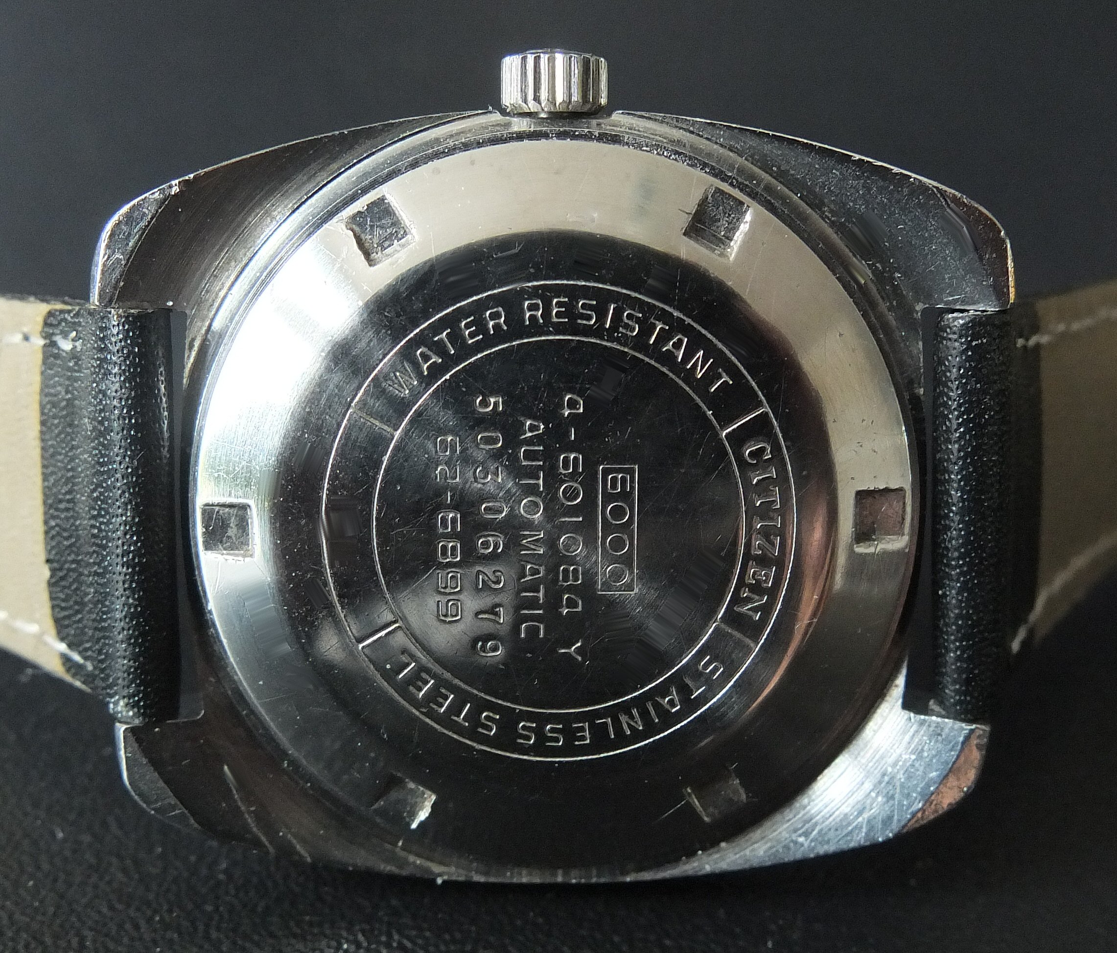

Vervolgens ben ik nog een half uurtje bezig geweest om de caseback netjes te polijsten en het kastje een poetsbeurt te geven. Daar knapte het klokje beslist nog een stuk van op.
Ik heb de rest van de dag het horloge, inmiddels voorzien van een zwart leren bandje, aan de pols gehad en het loopt tot op dit moment, ruim 24 uur later, nog keurig binnen een minuut op tijd volgens mijn radio gestuurde wandklok die ik als referentie gebruik.
Al met al: misschien geen spectaculair, maar wel leuk horloge van goede kwaliteit, met een mooie bronzen sunburst wijzerplaat en een typische jaren '60 - '70 vormgeving. Misschien zou er organiek of traditioneel een stalen schakelband op horen, maar ik hou niet van het dragen op staal, dus ik laat het maar bij een leren bandje.
Maar vooral: een hoop plezier bij het opknappen en een leuke aanwinst in de collectie, voor een lief prijsje. Dank je wel @BasV!

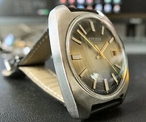

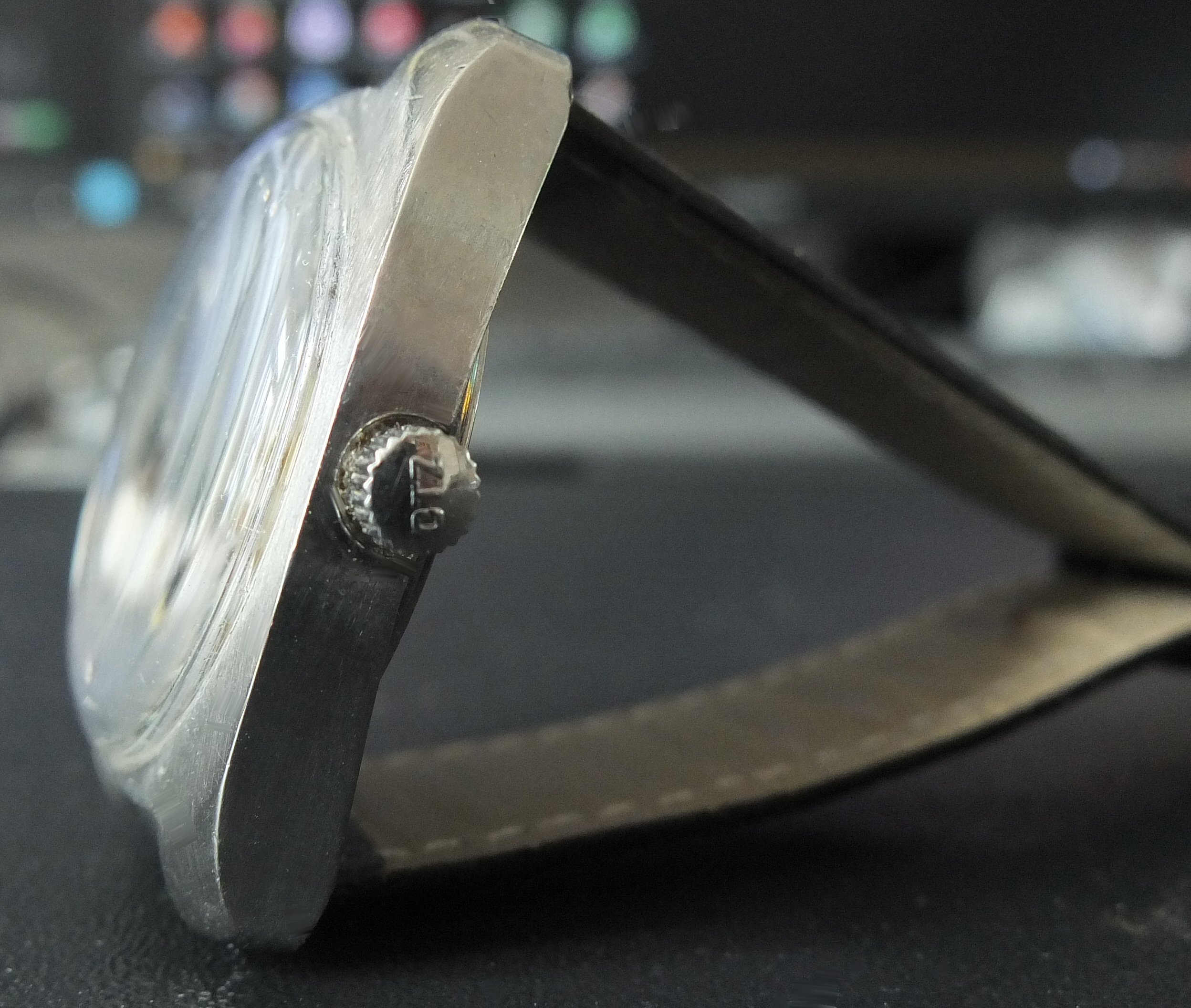

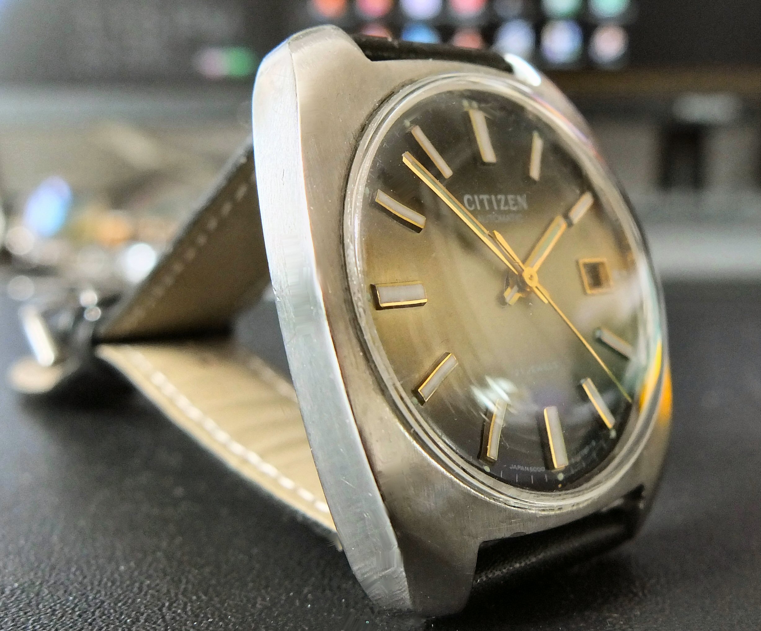

Tenslotte nog wat foto’s:
Dank weer, goede HF vrienden, voor het lezen en kijken.

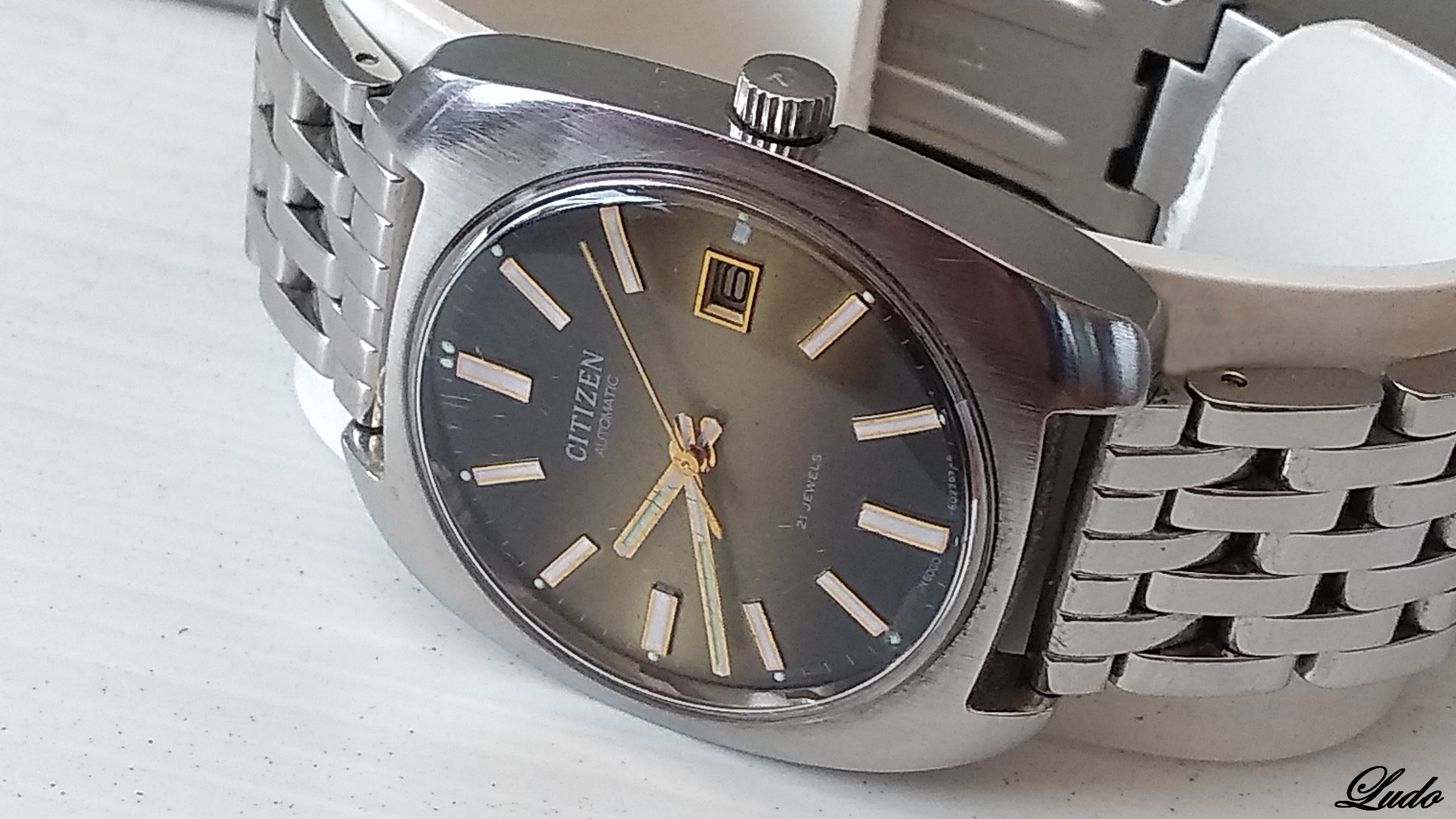

En zo heb je een hele nette en leuke Citizen voor jezelf erbij geknutseld. Veel plezier ermee Lex

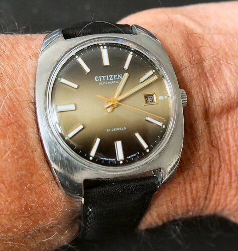

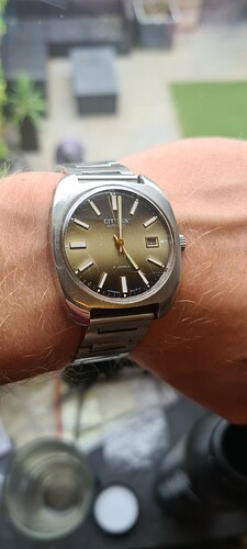

Ha @anon59165879HF, wat leuk om te zien. Jouw exemplaar is nog mooi scherp zeg! Ook mooi om te zien hoe hij toont met een (originele?) stalen band.
Ik vertelde al dat ik zelf niet graag op staal draag (huidirritatie enzo) maar omdat ik mijn exemplaar toch niet veel ga dragen, moet ik misschien nog even op zoek naar zo’n bracelet om 'm zo origineel mogelijk te krijgen. Dragen is 1 ding, collectievorming is weer wat anders en dan is origineel en tijdscorrect wel belangrijk. Ik hou me aanbevolen voor tips van iemand die nog zo’n band heeft liggen…

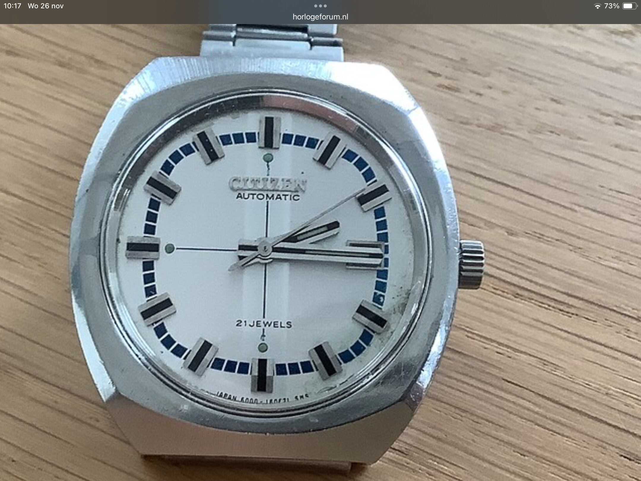

Hier ook een broertje met originele band volgens mij.
