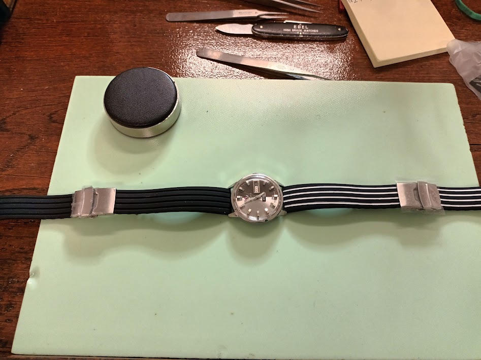

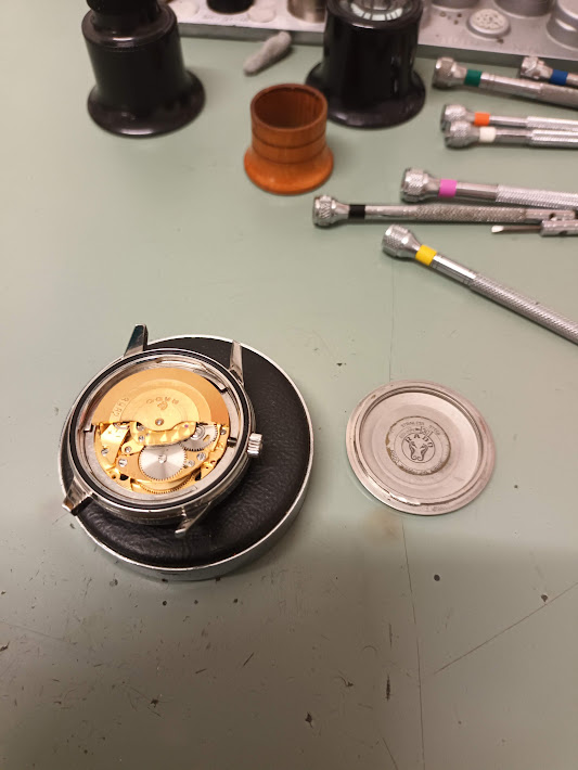

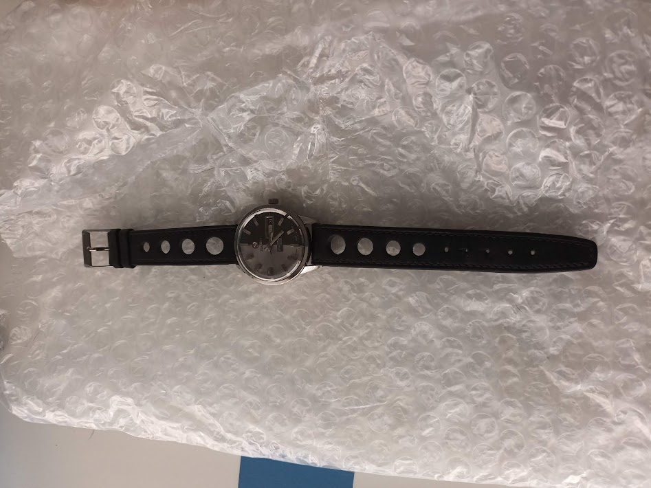

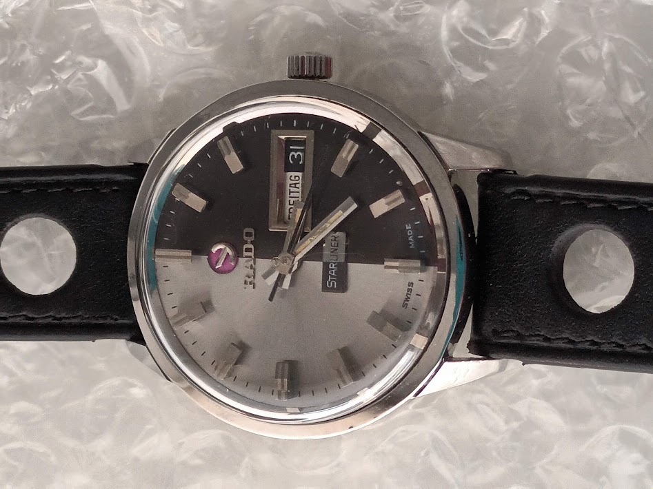

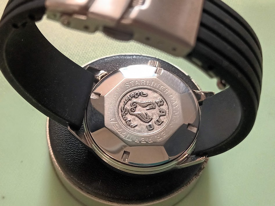

Zoals eerder geschreven viel er een rado starliner daymaster day-night op de mat voor mijn verjaardag. Dat horloge zat zo lekker en vonden we zo heel erg mooi, dat we vonden dat de verzameling compleet was, ware het niet dat we ontdekten dat er een 7 tal versies van die starliner zijn gemaakt. Nummer 2 is vandaag op de mat gevallen

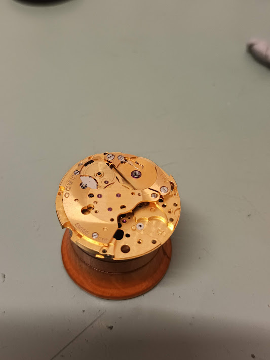

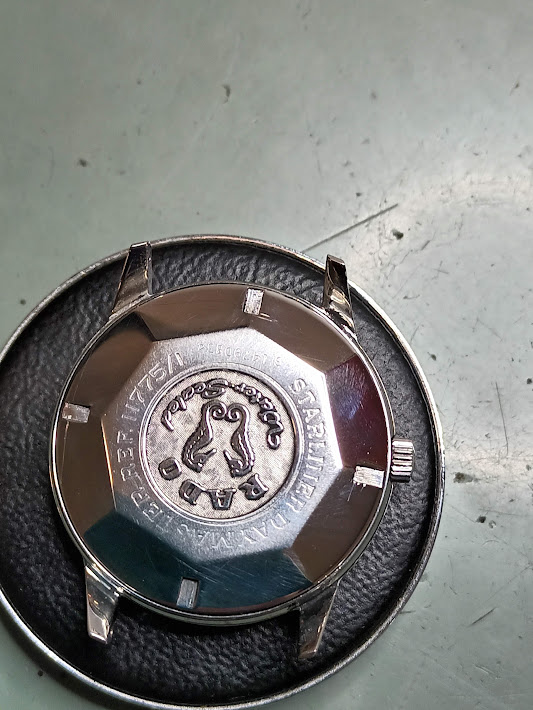

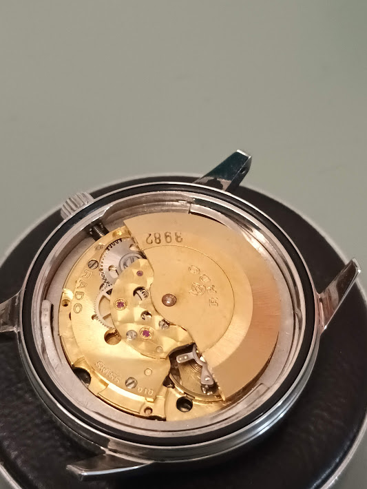

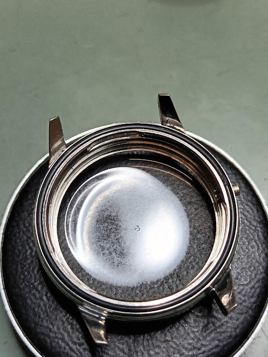

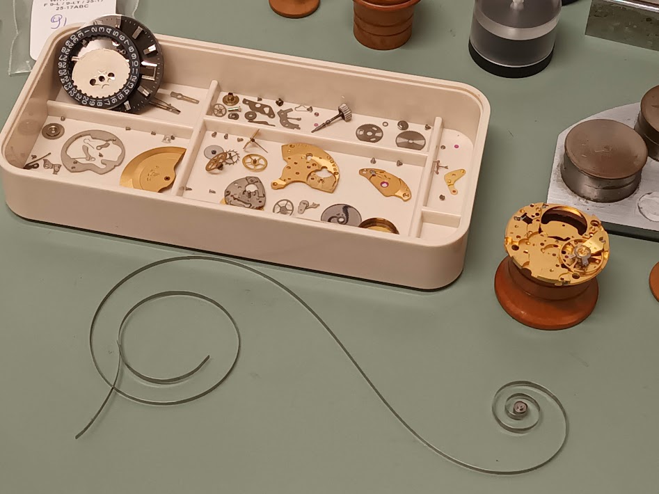

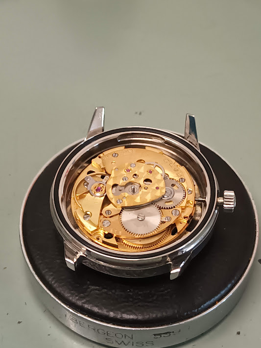

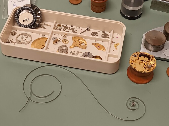

Hij werkt niet, maar dat wisten we. Dus uiteen dat ding. De demontage en daaruit bleek dat het originele rado glas er nog op zat, superleuk

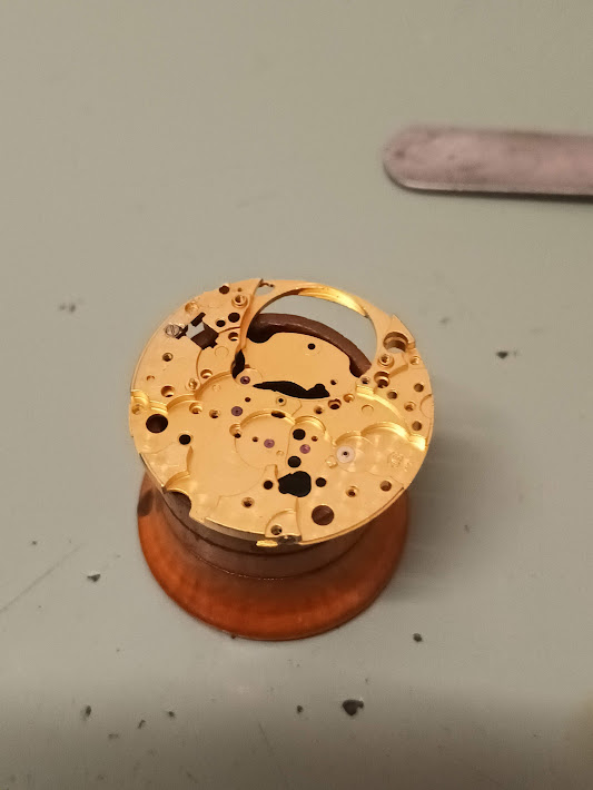

Alles in de pot en vandaar naar de kuismachine

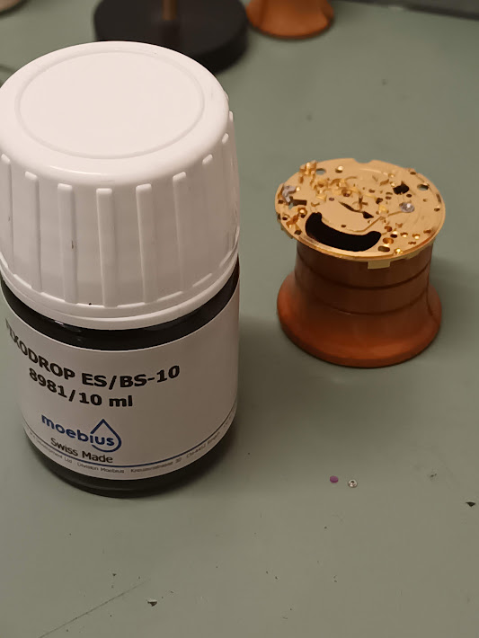

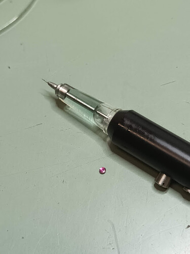

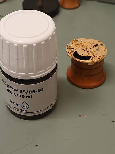

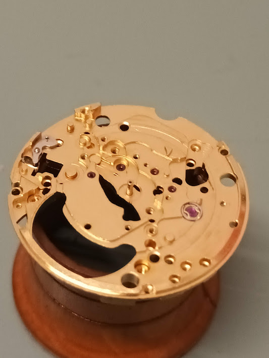

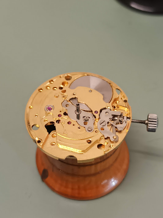

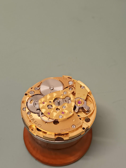

De montage begint met de incabloc montage en het geven van fixodrop

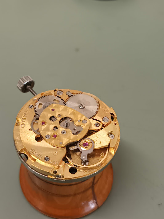

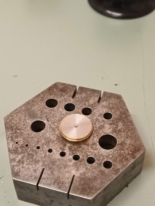

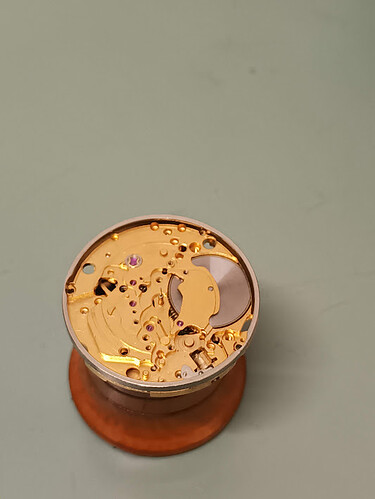

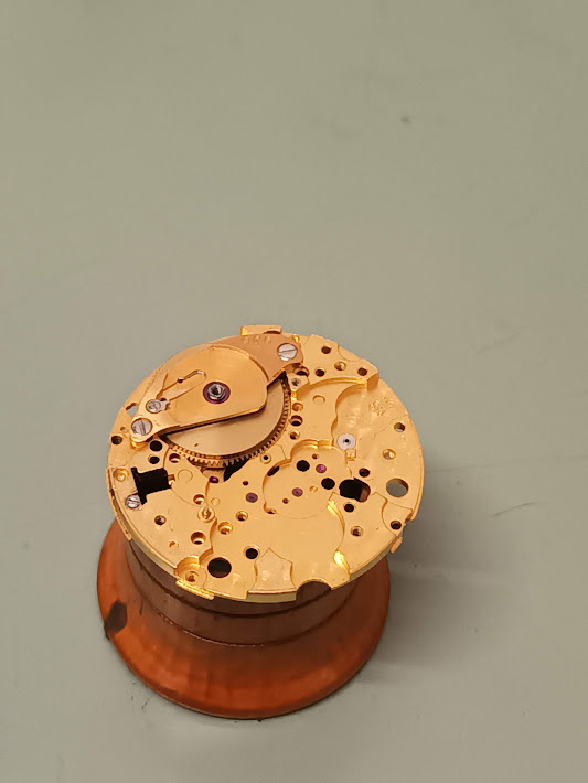

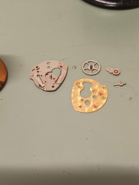

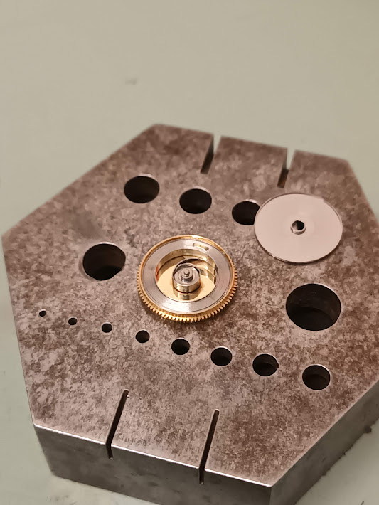

Dan gaan we verder met de veermontage en het monteren van de automaatmodule

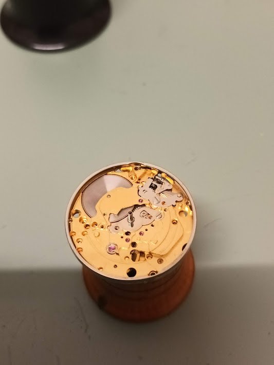

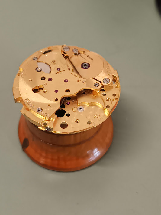

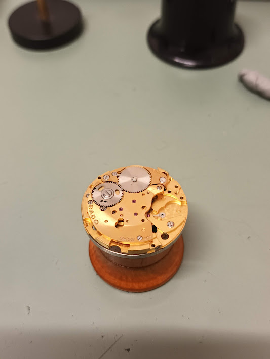

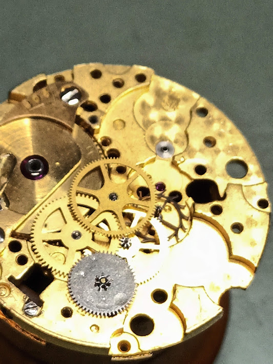

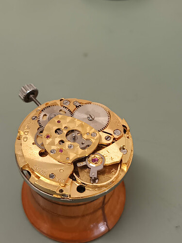

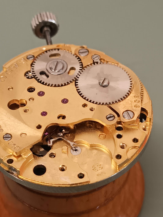

Dan gaan we verder met het raderwerk tot aan de balans. Bij de ankermontage leek me er te veel speling te zijn op het anker, maar hij deed tic tac dus laten zitten en dan later bij de balansmontage even kijken of alles doet wat moet

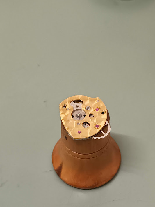

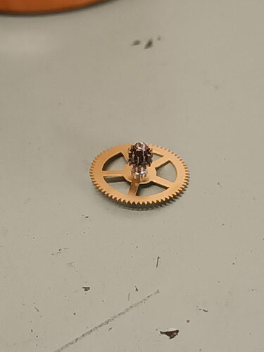

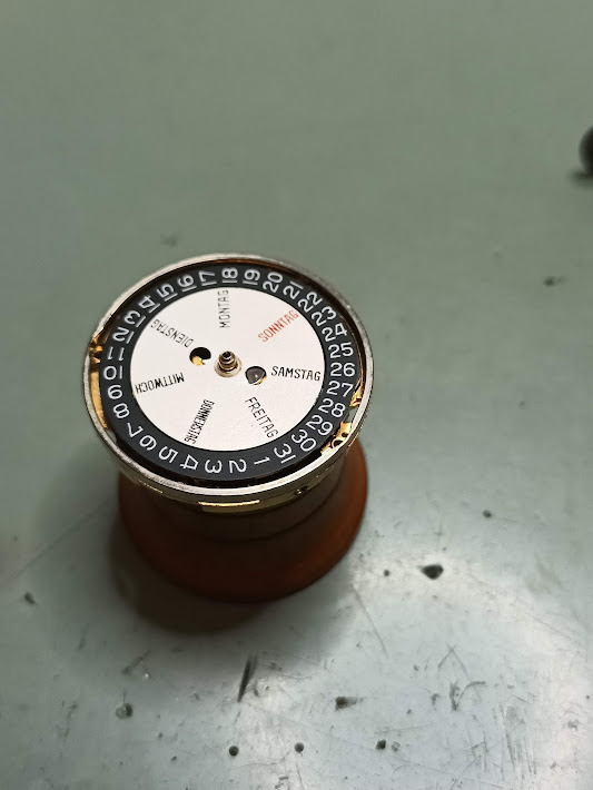

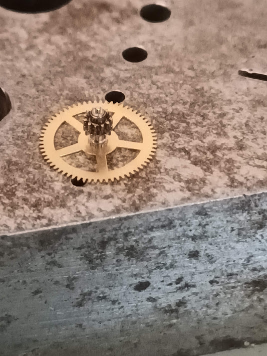

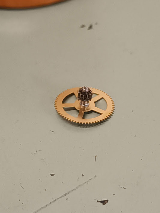

Vorige keer vergat ik het wiel waarop de wijzerspanning zit te fotograferen, dat ben ik nu niet vergeten. Dus de wijzerspanning zit op de as van het tussenrad en in het werk. Heel vervelend als je dan bij de wijzerwerkmontage vaststelt dat de wijzerspanning te laag is, want dan kan alles weer uiteen

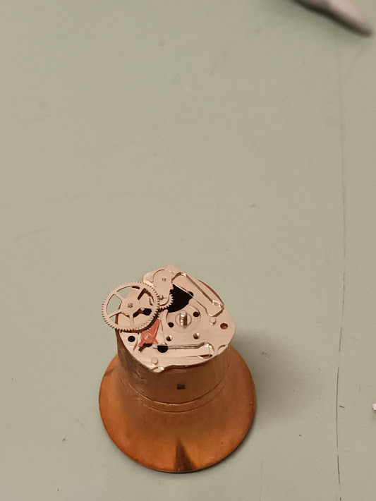

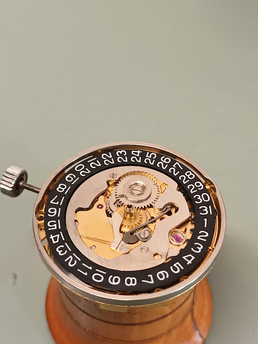

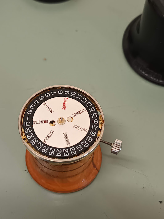

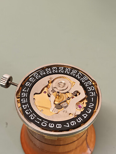

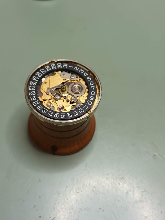

Dan gaan we naar de voorkant voor de wijzer- en datumwerkmontage

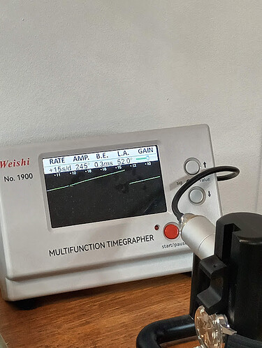

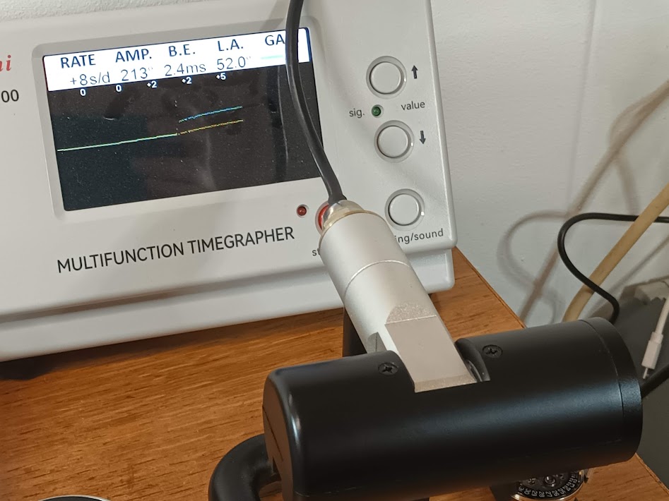

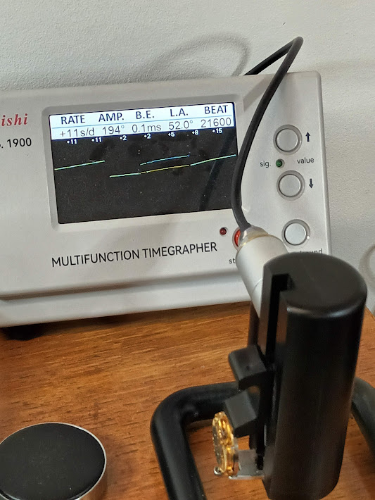

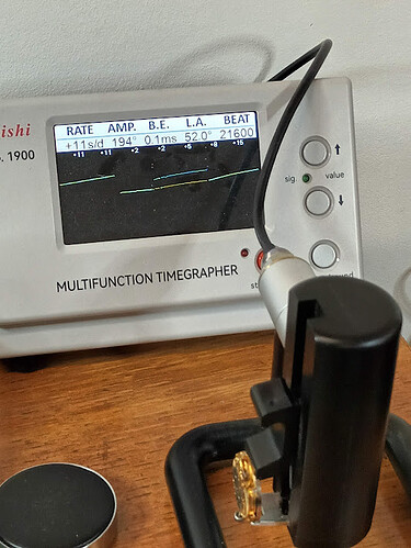

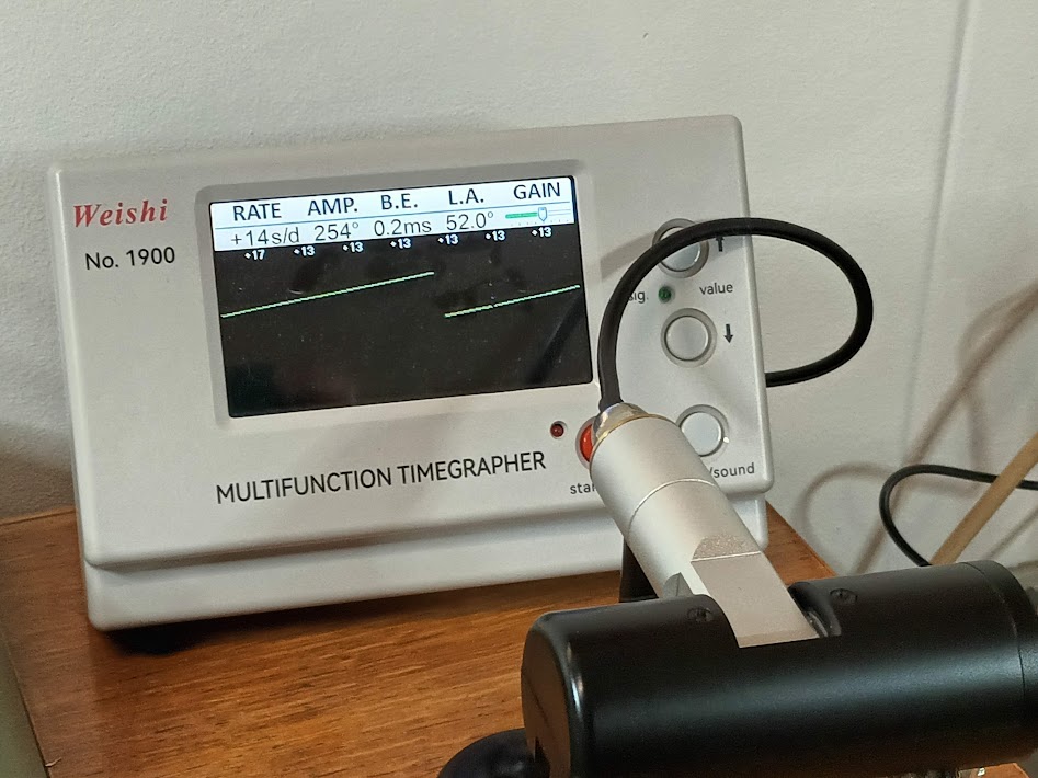

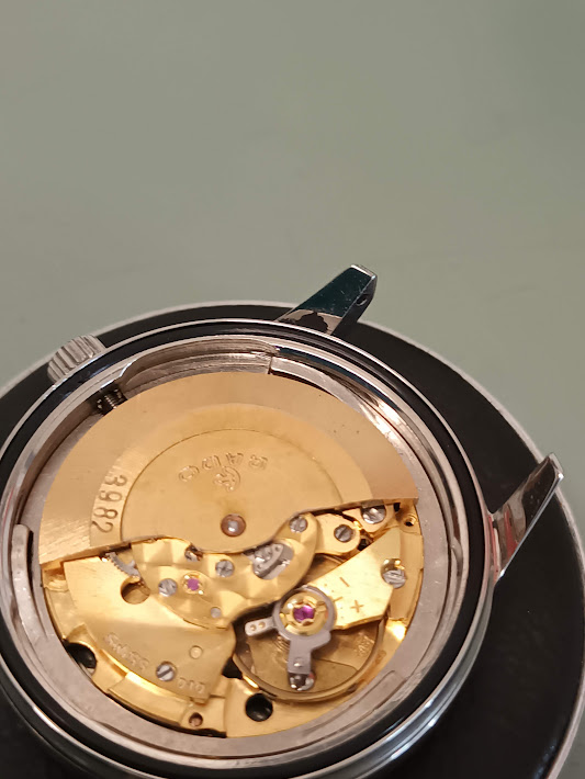

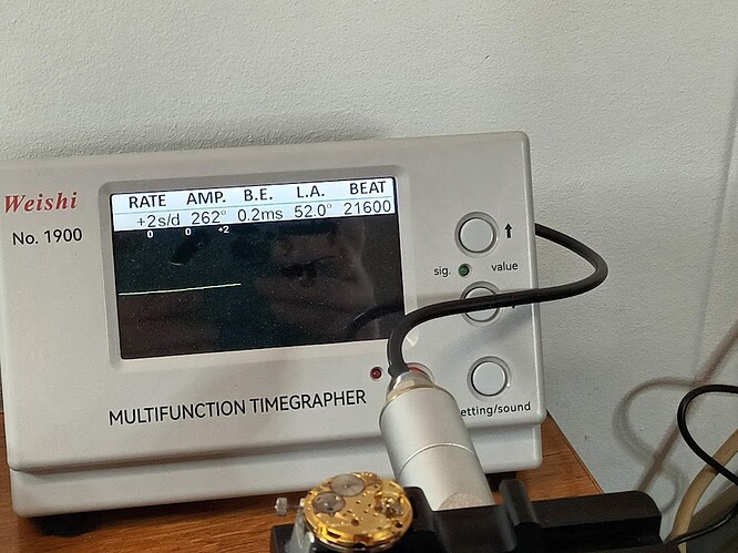

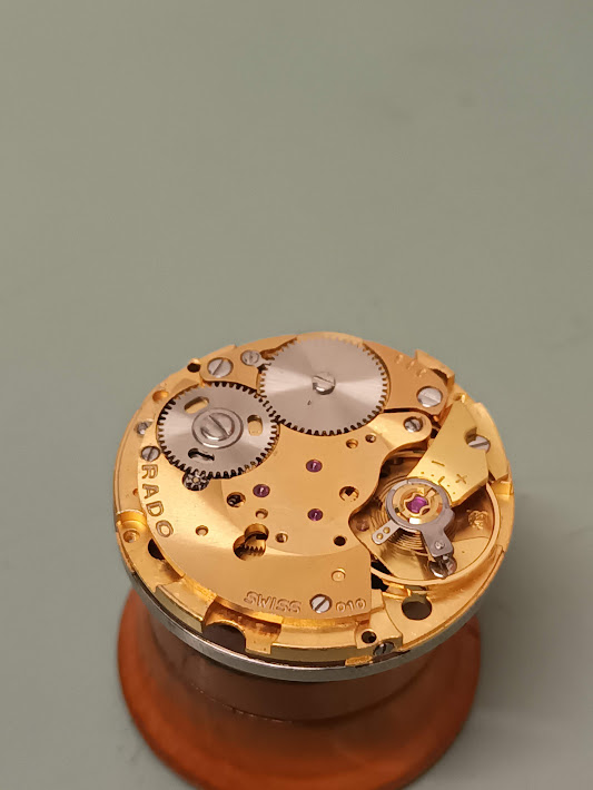

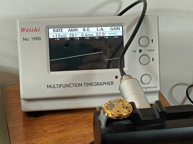

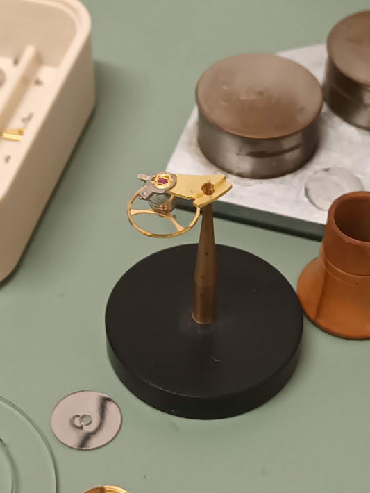

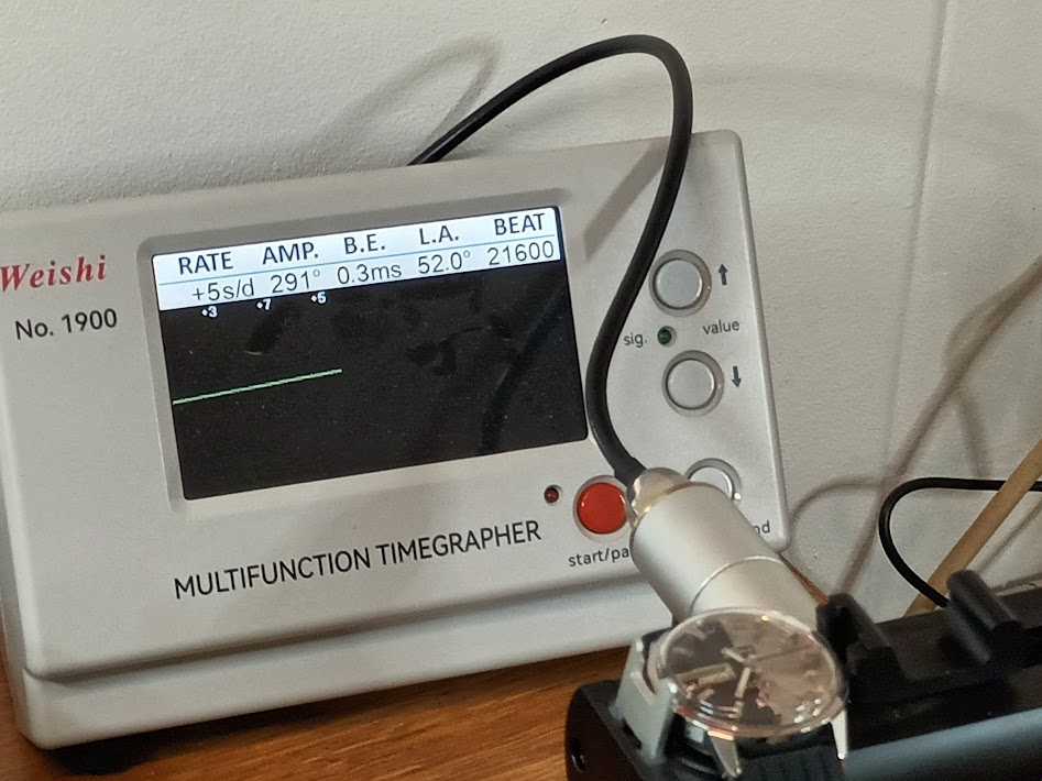

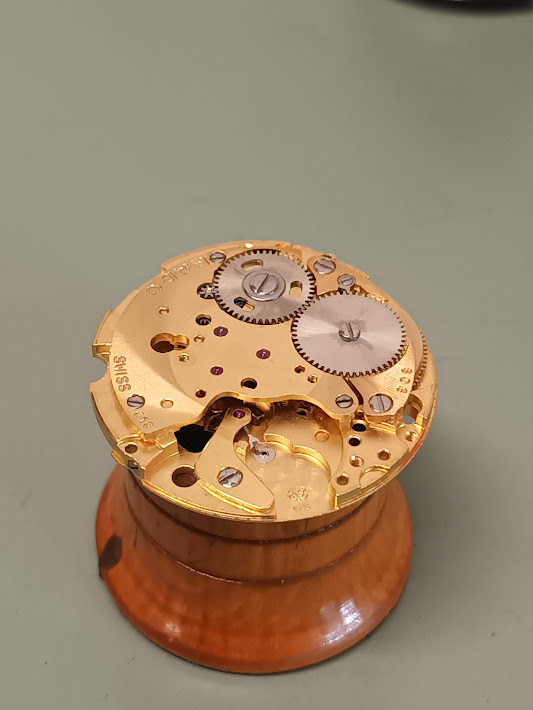

Nu gaan we terug naar de achterzijde voor de balansmontage en afregeling

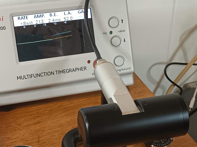

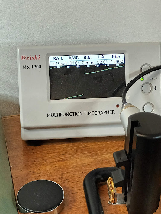

Ai ai ai er zijn issues horizontaal du en verticaal. Bij een dergelijk regelbeeld denk ik onmiddellijk aan het anker, de ankerbrug en de begrenzerpinnetjes. Omdat ik bij de montage een teveel aan speling op het anker meende te voelen, vermoed ik dat het aan het anker of de brug ligt. Het ligt niet aan de begrenzerpinnetjes want die zijn gegoten en 1 geheel met de platine, dus die staan niet schuin
Maar het anker is niet van dezelfde maat als het anker uit een donor en de steen in de brug heeft een te grote gatdiameter. OK dan vervangen we met de donor wisselstukken en kijken we nog eens op het machientje

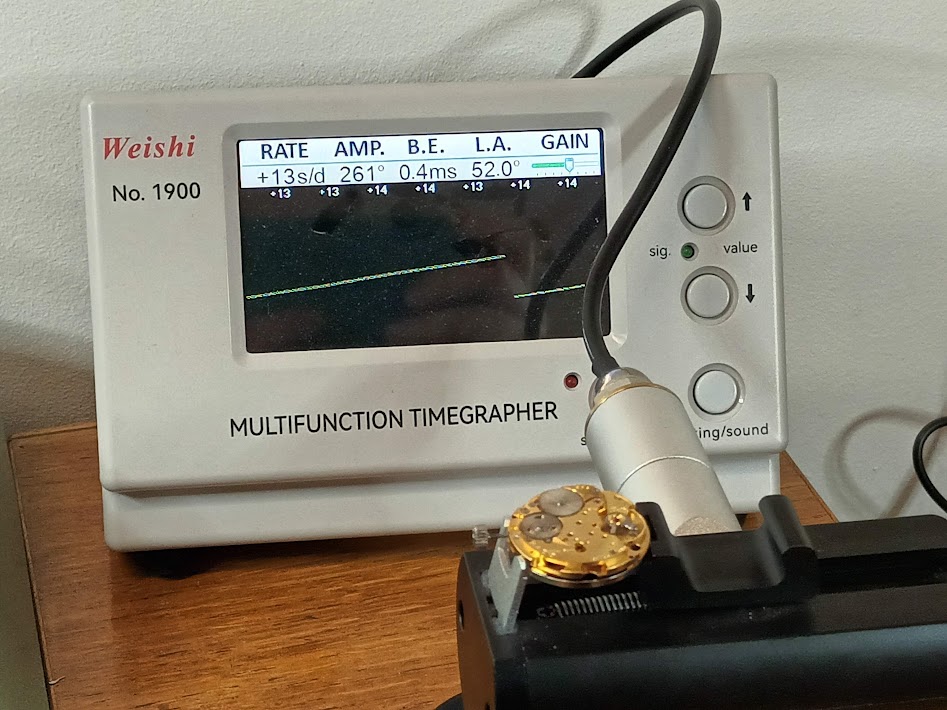

dat ziet er goed uit. Dan gaan we verder met het plaatsen van de automaatmodule

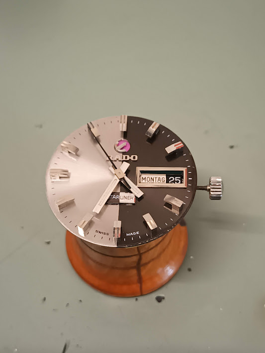

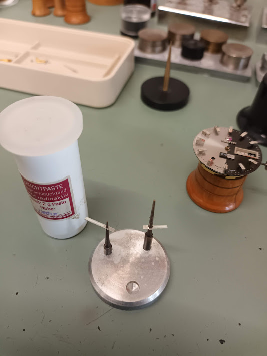

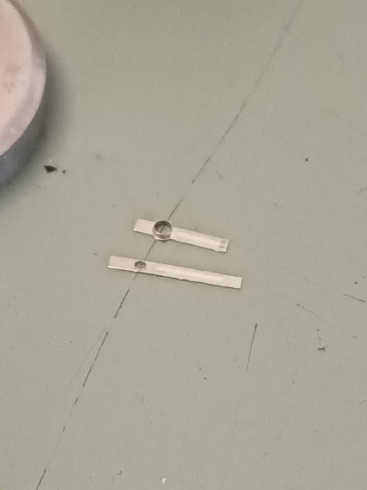

Nu de wijzerplaat en wijzermontage. de wijzers geven we even nieuwe lichtgevende massa want de vorige had met nieuwe massa een gaatje opgevuld en de rest laten zitten, maar dan krijg je kleurverschil en dat vinden we niet leuk

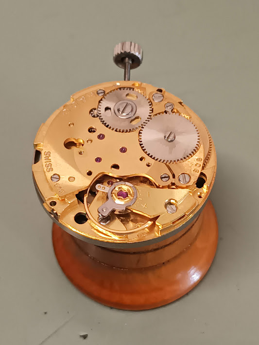

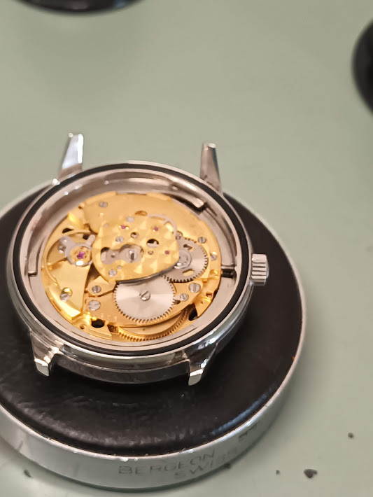

Nu gaat alles de kast in en plaatsen we de bajonetring, maar die was ook geschandaliseerd, 1 bajonet stond paraplu. Die wrikken we terug wat naar boven met een schroevendraaier en dan alles plaatsen en als laatste de rotor

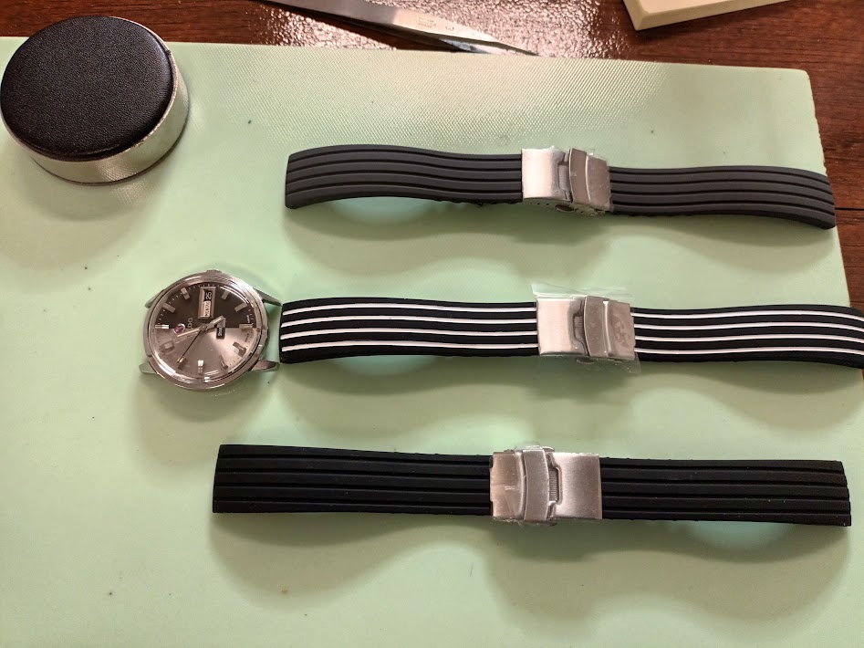

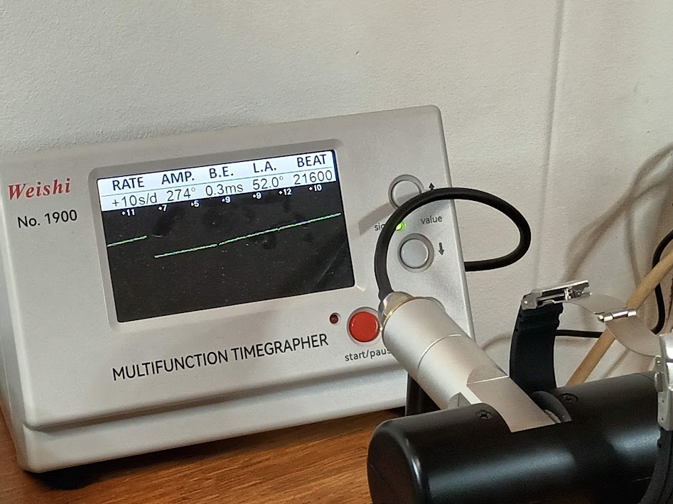

bandje eraan zetten en dan weer even op terug op het machientje leggen voor de eindafregeling

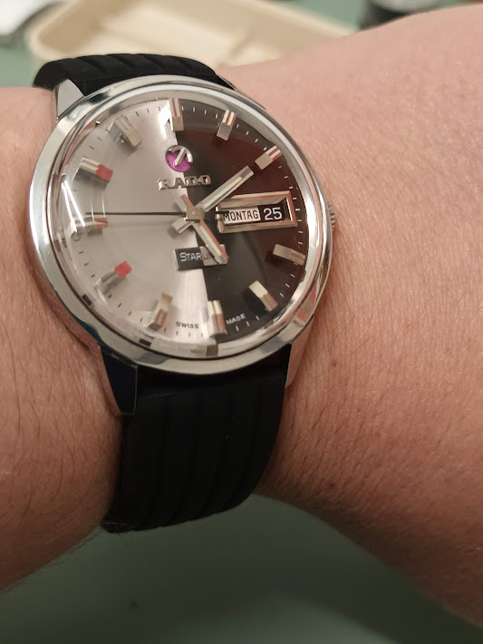

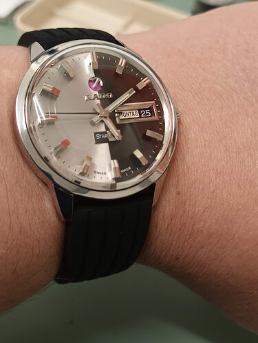

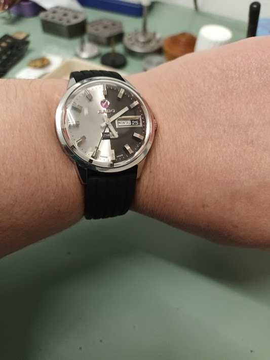

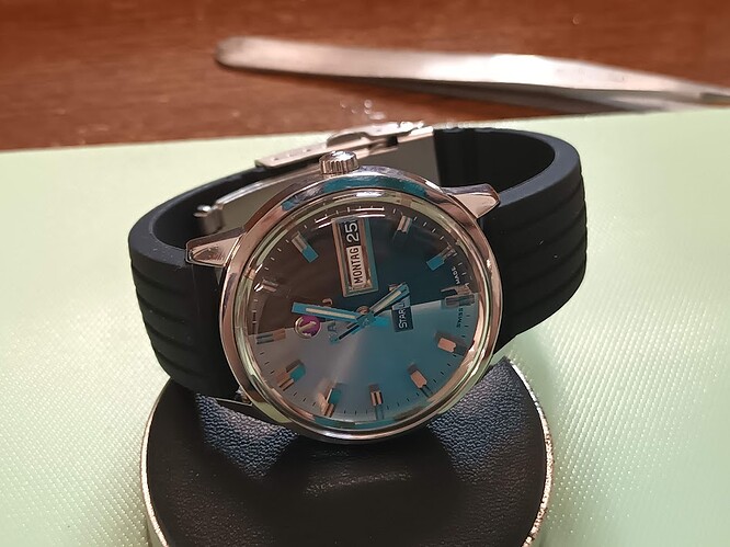

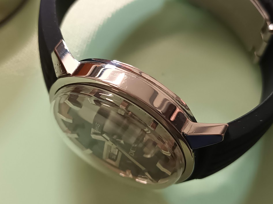

Het eindresultaat

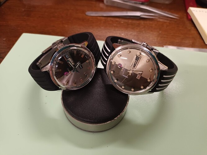

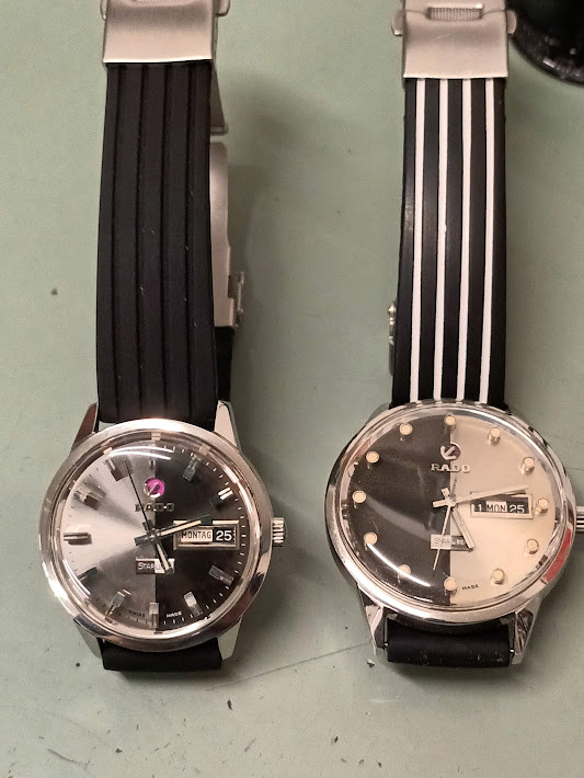

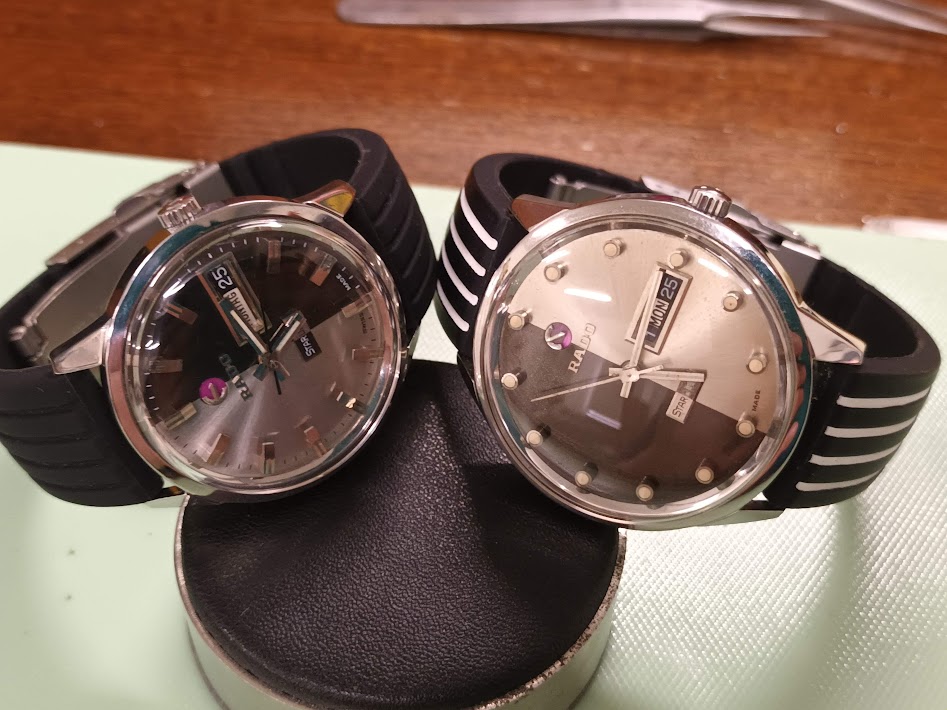

En dan nog even wat fotootjes samen met zijn grote broer
Heel blij met de aanwinst en nu op zoek naar de andere broertjes en zusjes. De groene die hebben we, de geel-oranje zijn onderweg en de rode hopen we ooit op een dag nog te vinden. Er is er eentje die geel-oranje + rood is: dat is omdat we er de wijzerplaat en de mechaniek van hebben, maar niet de kast. Als er iemand een stalen starliner met kastref “starliner 11757” liggen heeft, mag zo kapot als maar kan zijn want plaat en mechaniek hebben we, dan is een mailtje welgekomen.
En eindigen nog eens met de supercoole broertjes, die trouwens allebei om de pols zitten. De kleine is 35mm excl kroon, de grote 39mm.
