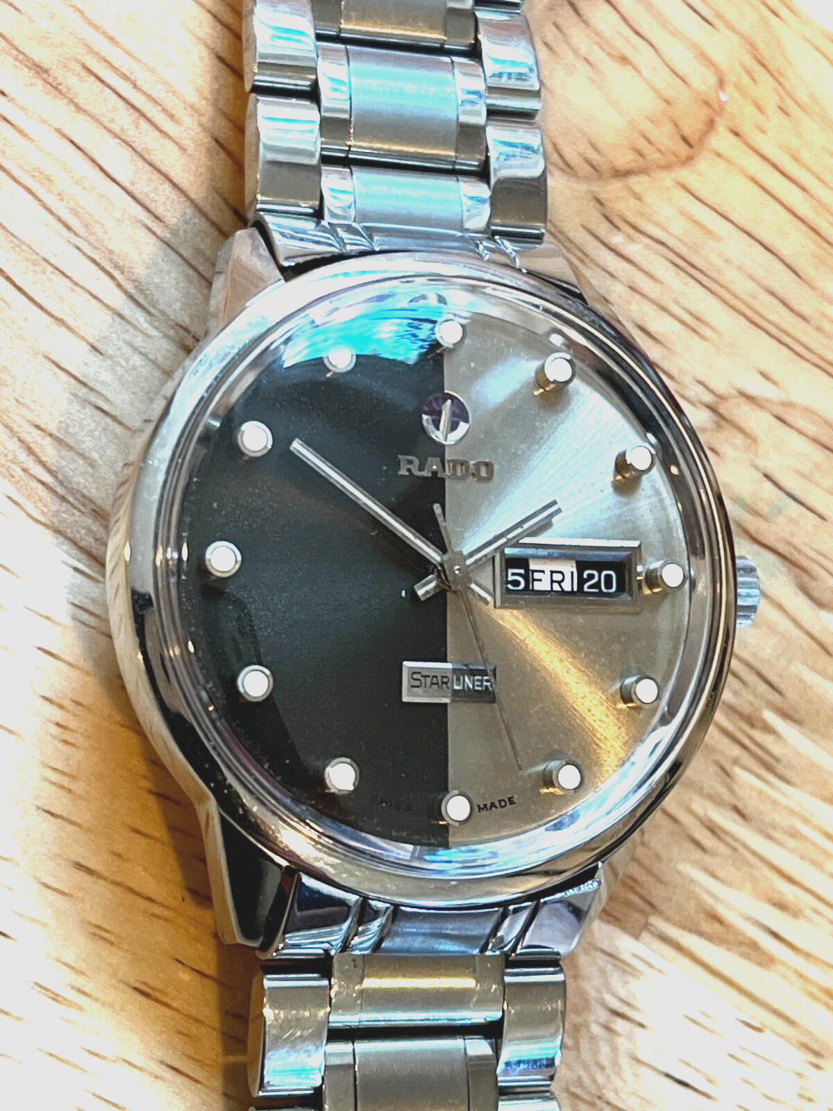

Binnenkort komt er weer een jaartje bij en wat wil ik voor de verjaardag: geen koekepan, geen fles wijn, ook geen bloemen, geen nieuw scheerapparaat, nee niets van dat alles, ik wil een horloge. Ook niet echt een verrassing denk ik dan. Dus de horloge, gezocht en gekocht en hij zou tussen 15 september en 20 september arriveren, net op tijd voor de jaarwisseling. Vorige vrijdag een mailtje in de mailbox “vervroegde levering” en ja hoor op zaterdag stond de postbode aan de deur met het uitgekozen horloge … een rado starliner daymaster
wat een verdomd mooi horloge. In de 7de hemel. al jaren vroeg ik me af wat het betekende als iemand schreef “ik heb mijn je van het horloge gevonden, verzameling compleet”. In al de tijd dat we horloges en aanverwanten verzamelen is dat gevoel nooit bij me opgekomen. Kwam er eentje aan was het na een dag of 2 of vroeger al op zoek naar t volgende leuke ding. Maar nu - het horloge zit al een kleine week om de pols - begrijp ik het. Dit ding gaat nimmer van de pols, tenzij om af te wassen of te klussen :wink:

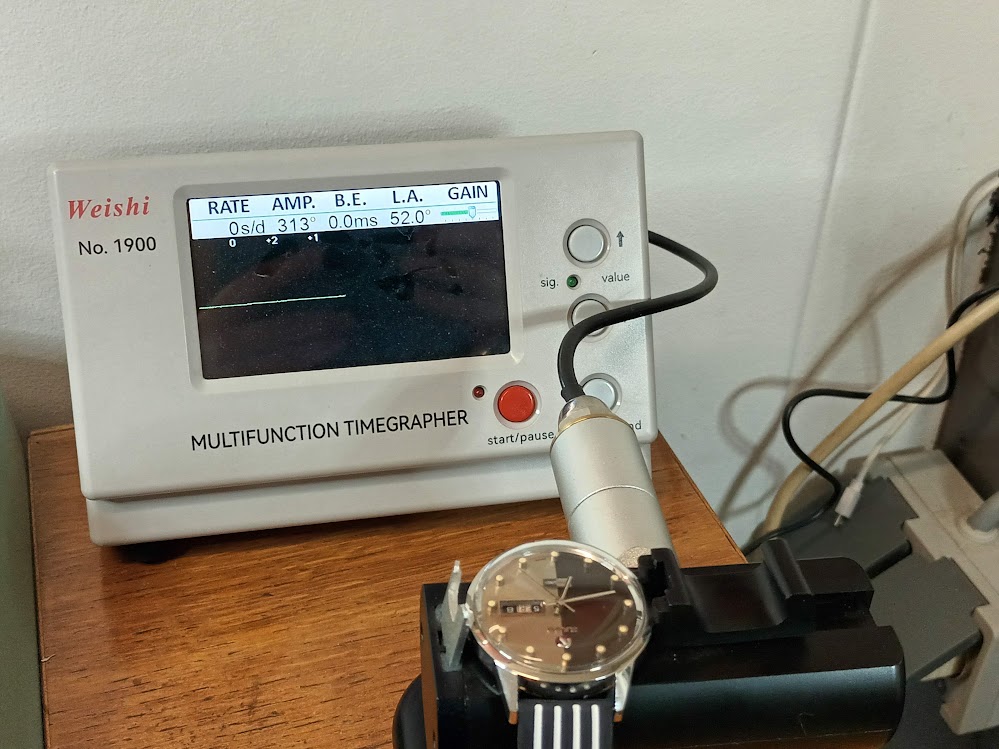

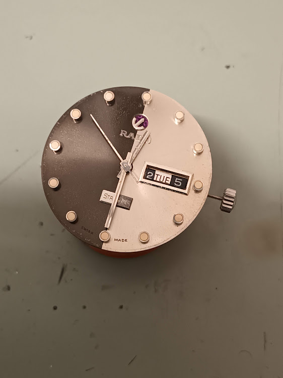

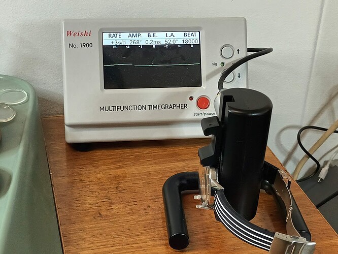

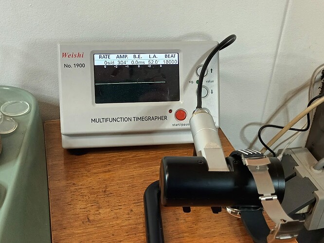

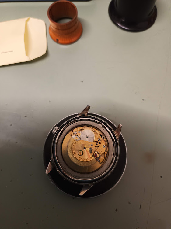

Soit het kwam aan en het gevoel van gelukzaligheid dat ik ervaarde is niet in woorden te vatten tot ik hem op het afregelmachientje legde. Ai mijn je van het rado die ik niet meer af doen wil loopt voor geen meter en het binnenwerk inclusief joint zien er ook niet al te fris meer uit

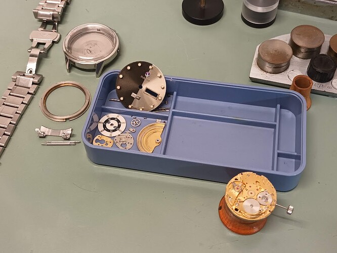

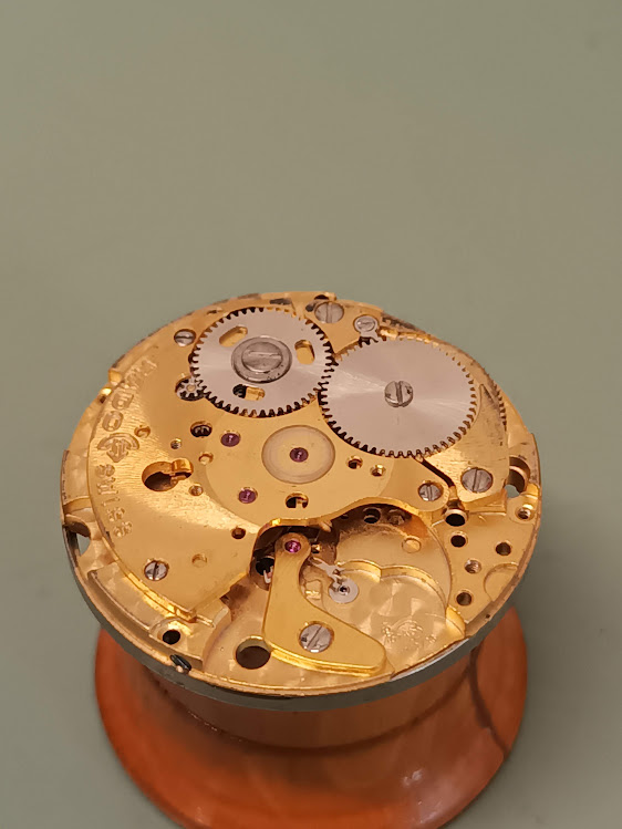

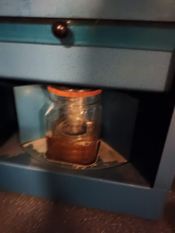

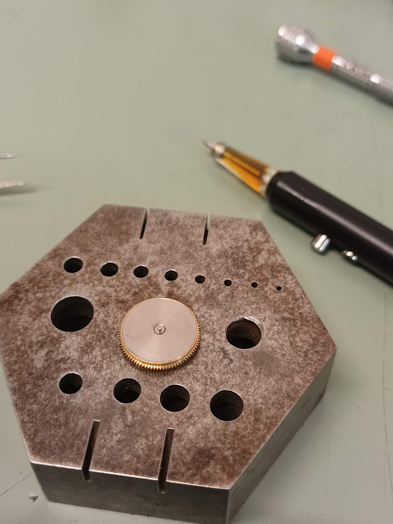

Ben er onmiddellijk aan begonnen: alles in het potje om te poetsen
20230816_201142

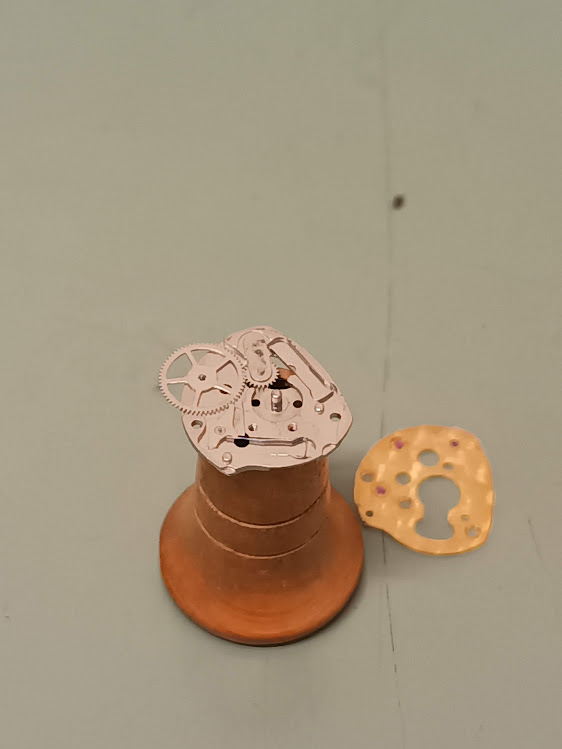

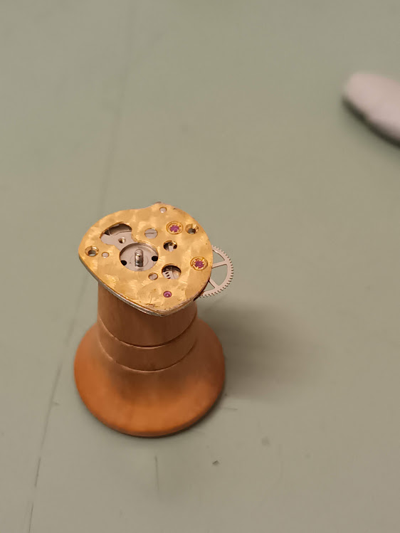

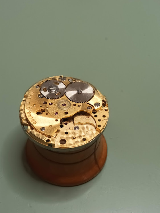

montage raderwerk en anker
montage wijzer- en datumwerk

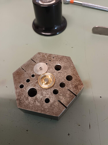

heel tricky bij de wijzerwerkmontage is dat de wijzerspanning in het raderwerk zit: een klein extra wieltje dat op de as van het tussenrad geplaatst is en die moest strakker gezet worden. niet zo simpel, heb er ook geen foto’s van omdat ik er al mijn aandacht bij nodig had en vergat foto’s te nemen.

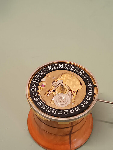

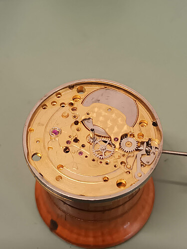

balansmontage en provisoir afregelen met halfopgewonden veer of wat ik dacht dat halfopgewonden was, had hem 6 slagen gegeven

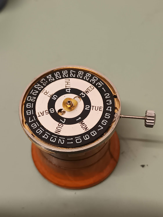

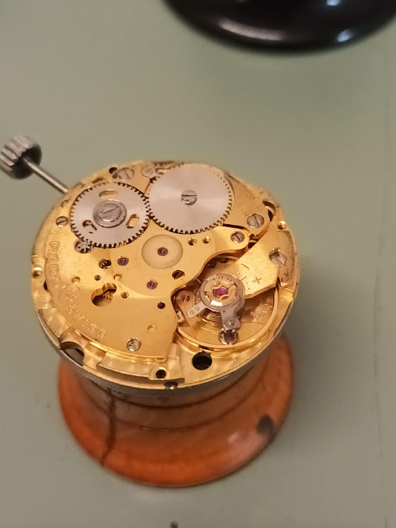

automaatmodule monteren, uitgezonderd de rotor, die is voor t laatst als alles de kast in zit. Kwestie van hem niet te beschadigen bij het plaatsen van wijzerplaat en wijzers
wijzerplaat en wijzermontage

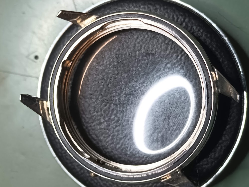

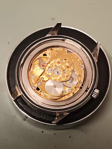

nieuwe joint plaatsen, alles de kast in en rotormontage

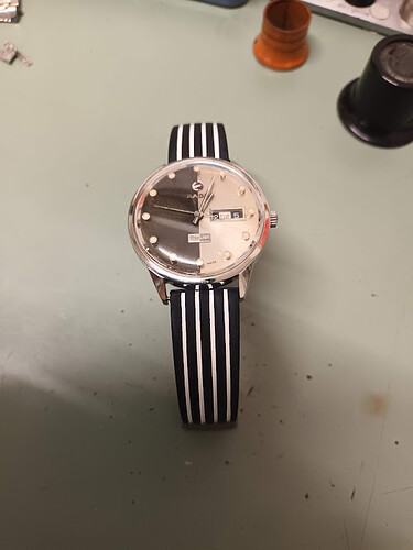

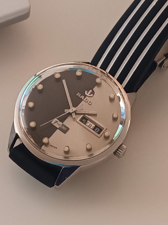

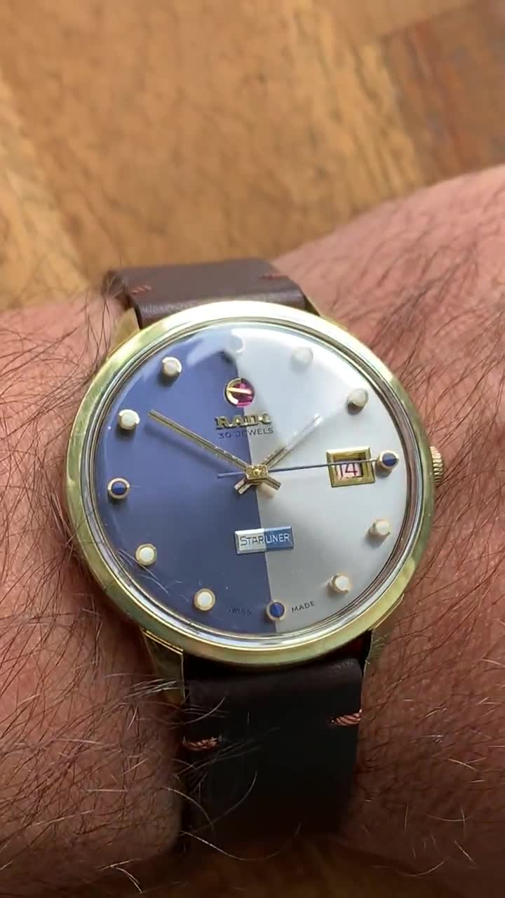

Bandenmontage. ik vond het leuk om een 2 kleurig gestreepte band er aan te zetten. Vooral ook door de nikkelallergie was de stalen band eigenlijk geen optie

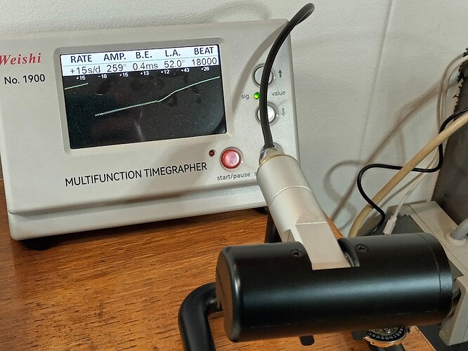

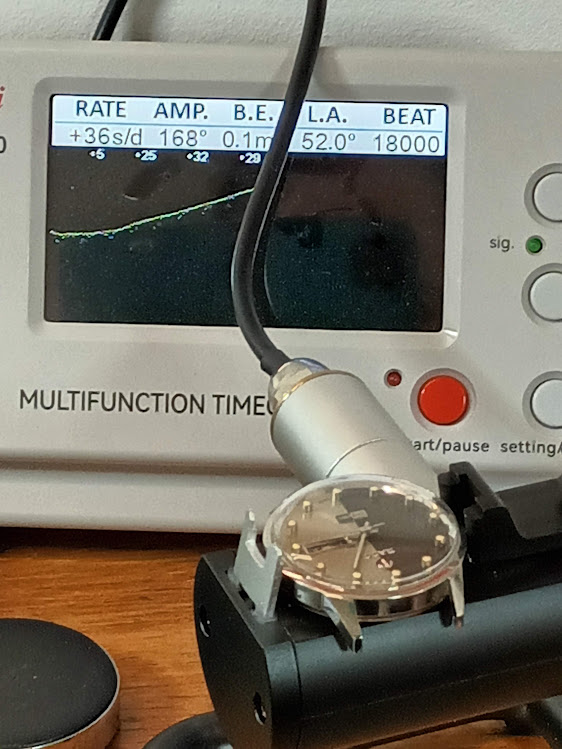

en dan nu het eindresultaat qua timing in de kast en om de pols

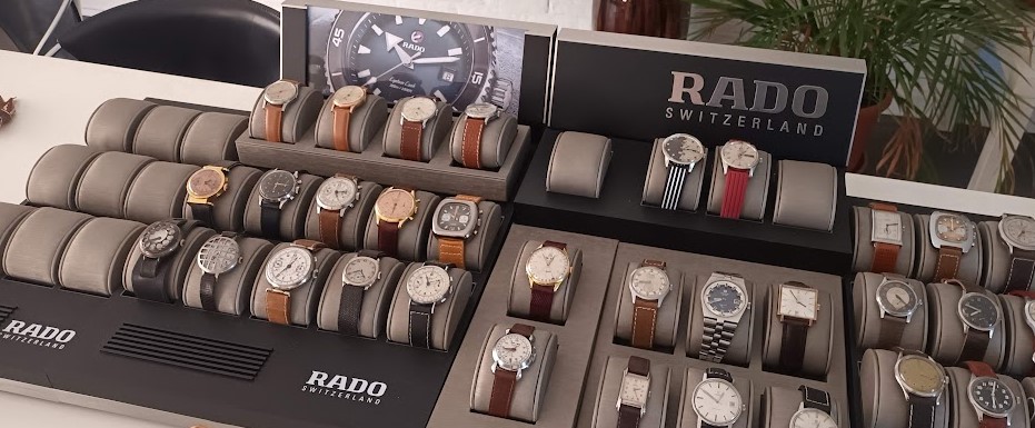

de rado starliner daymaster op de display
Het horloge is niet meer van de pols geweest sinds ik hem vorige zaterdag aandeed en we vinden onze verzameling eigenlijk compleet. Wat we nu nog willen is alles wat we verzamelden onderhouden en misschien de rado displays nog wat meer aanvullen met rommelmarkt horlogetjes en rado horloges te beginnen met de 4 modellen die in de reeks van deze starliner daymaster behoren
dus we hebben onze rado displays een keertje bekeken en een papiertje wanted watches gemaakt met wat we nog zouden willen om onze verzameling compleet te maken zonder dat er een moet achter zit

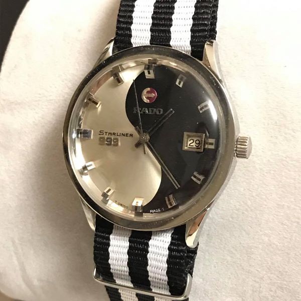

dus de rado starliner daymaster is hier een gamechanger geweest, het je van het horloge voor ons en plots niet meer de behoefte om elke keer wat nieuws te zoeken. Nog een kleine jacht op de rado 999 starliner yinyang en de rado starliner met blauw-grijze plaat aangevuld met rommelmarkthorlogetjes en dan is de verzameling klaar.

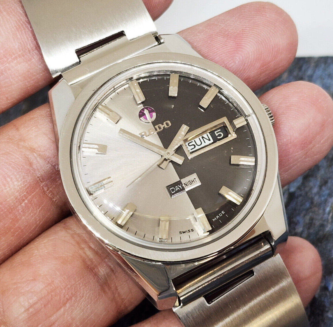

Tot slot nog een plaatje van de rado daynight daymaster die onderweg is en eindigen doen we met mijn je van het rado starliner daymaster day night horloge die me een gevoel van gelukzaligheid gaf, geeft en zal blijven geven dat ik nog bij geen enkel ander horloge ervaarde. Wat een zalig horloge.

Super gedaan en wat een mooie verzameling zeg!:heart_eyes::ok_hand:
Proficiat met deze Rado en revitalisatie die je het hebt laten ondergaan …knap …een dikke felicitatie dus nogmaals . :ok_hand: :ok_hand: Leuk datje ons een kijkje in jullie Rado keuken hebt gegeven! Het is een prachtig merk . Ik heb een diastar en er ben erg blij mee .
Mooi, gefeliciteerd
Wat een verschrikkelijke mooie collectie, proficiat!:watch:
Fantastische verzameling, ik heb ook een paar obscure Rado horloges heerlijk anders. Knap service werk ook.
Dat (mooie) bandje zou ik een iets bredere voor doen, nu kans dat ie met bewegen de verende band pen los wipt.

we zouden het bovenste rijtje van de grote rado display met rado willen vullen en dan denk ik dat we klaar zijn
die bandjes hadden ze enkel in 18mm en dan naar 20mm en de aanzet is 19mm maar ik heb er 20mm pushpins op geplaatst, dus normaal gaan ze er niet uitspringen :slight_smile:
