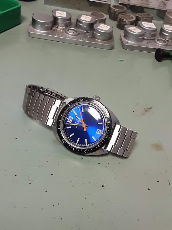

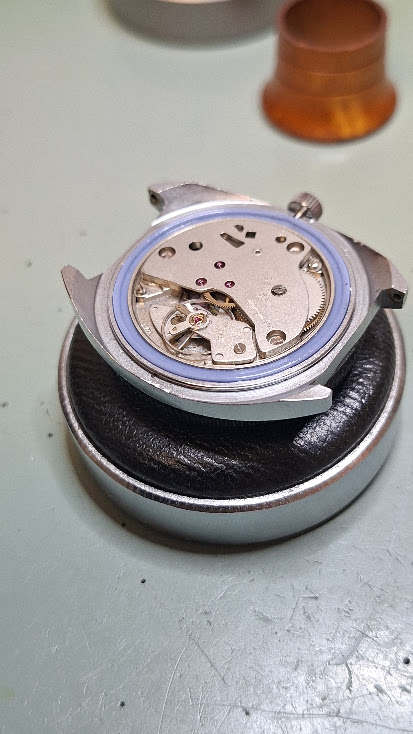

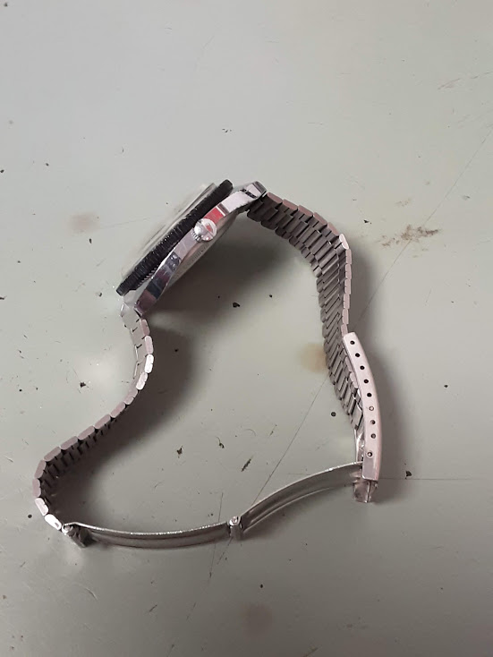

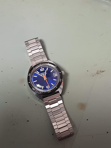

Een week of 3 geleden brachten we van de rommelmarkt een Diehl Compact mee. de blauwe sunburst plaat deed het hem. Ik breng normaal niets meer mee van op de rommelmarkt want genoeg is genoeg, maar ja een in de lievelingskleur blauw en dan nog sunburst, dus toch mee gekomen
Hij liep wel maar de wijzers bewogen niet mee en het machientje pikte niets op. Er zit een junghans 623.25 in en het horloge dateert uit november 1974 (K74)

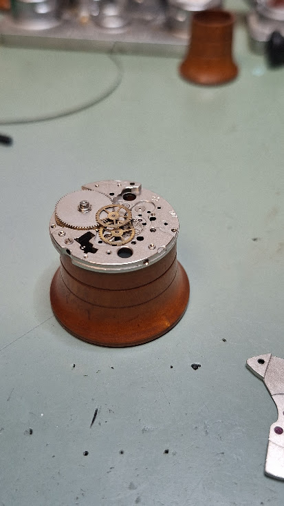

@Scudo je was benieuwd naar de revisie, speciaal voor jou nog wat fotootjes genomen want tegenwoordig heb ik nooit nog zin om fotootjes te trekken als ik aan iets bezig ben.

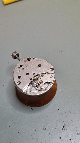

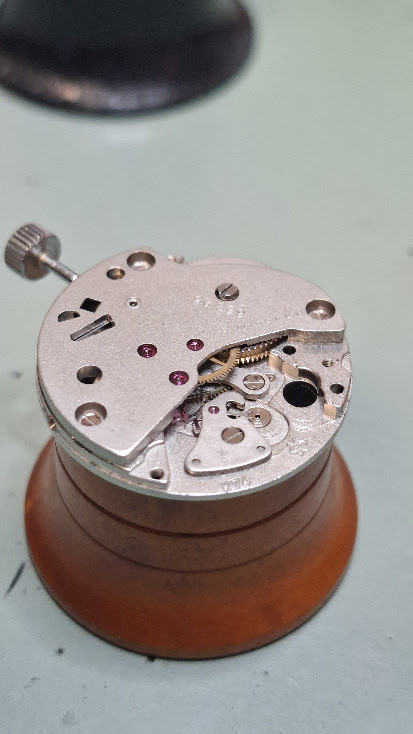

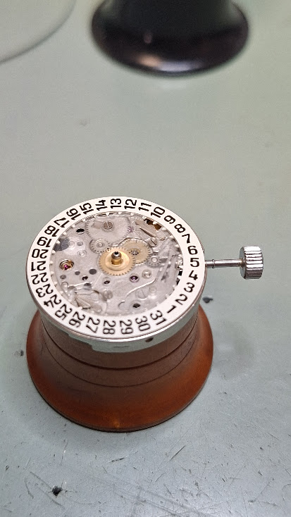

Dus hier gaan we: uiteen dat ding en dan maar kijken wat er aan de hand is.
Alles in de pot

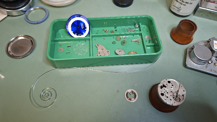

de fouten die erop zaten
  • gebroken veer: het haakje brak af, een rechtstreeks gevolg van kurkdroog lopen
  • wijzerspanning te zwak

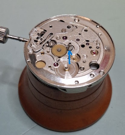

  • ingrijping minuutpijp en wisselrad niet ok: middenrad dat iets uit het lood staat is de oorzaak

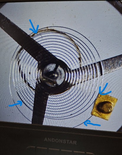

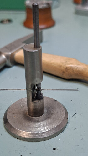

  • spiraal fouten: in het ronde maar ook in het vlakke

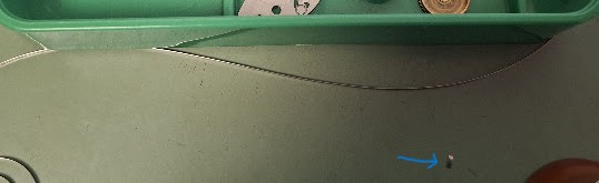

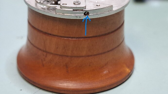

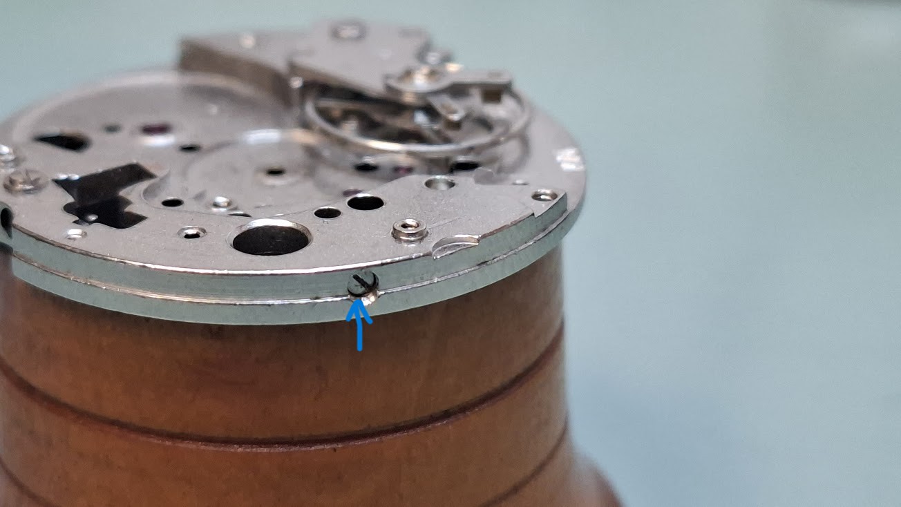

  • ontbrekende schroeven voor de wijzerplaat vast te zetten: op de foto staan ze erop, dat zijn reeds de vervangende schroeven

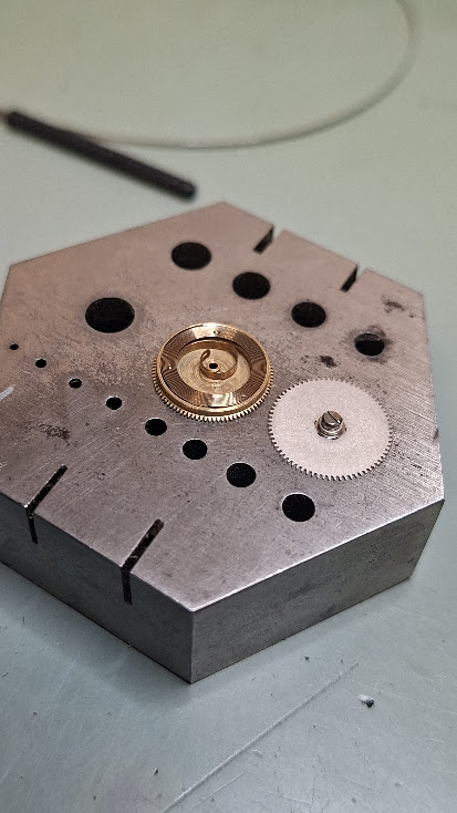

afgebroken veerhaak
minuutpijp wisselrad ingrijping niet ok

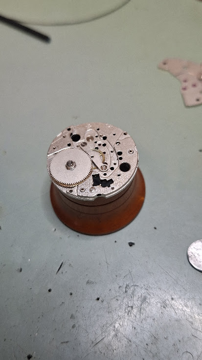

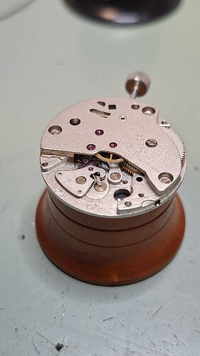

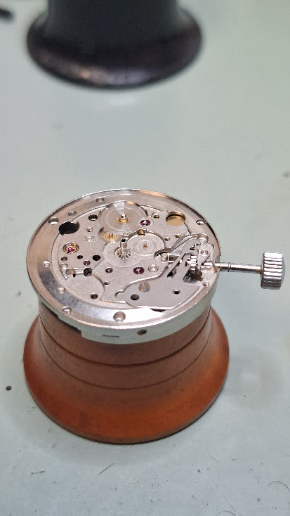

Na de nodige correcties en kuisen kan de opbouw weer beginnen
  • veer = vervangen
  • spiraal = gecorrigeerd
  • wijzerspanning : strakker gezet
  • middenrad is terug in het lood gezet door verbuigen
  • er zijn 2 passende schroeven geplaatst om de wijzerplaat te kunnen vast zetten

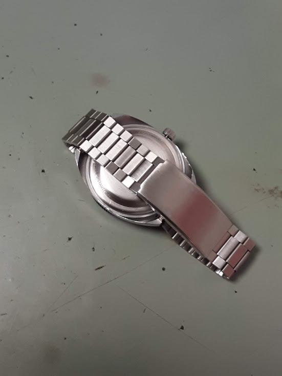

Achterkant
voorkant

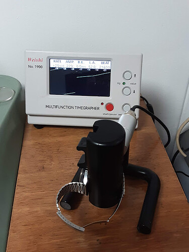

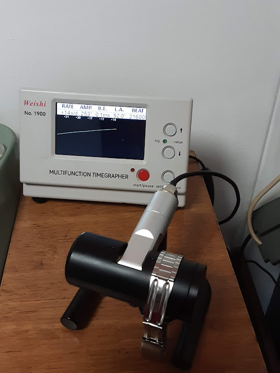

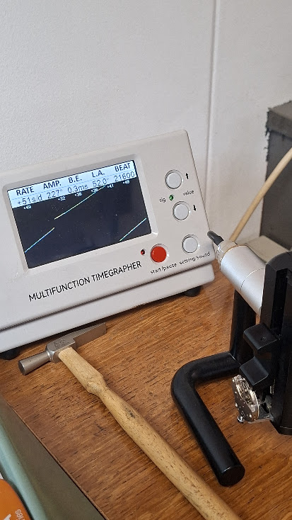

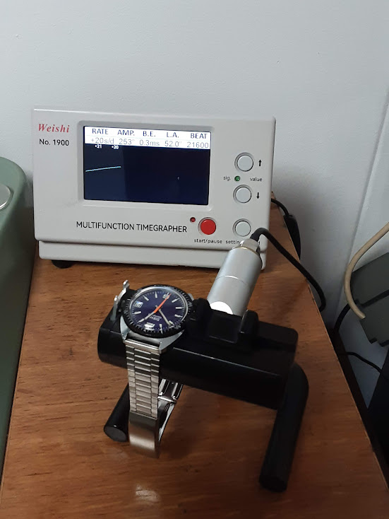

Balans en tussentijdse timing: ziet er ok uit

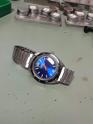

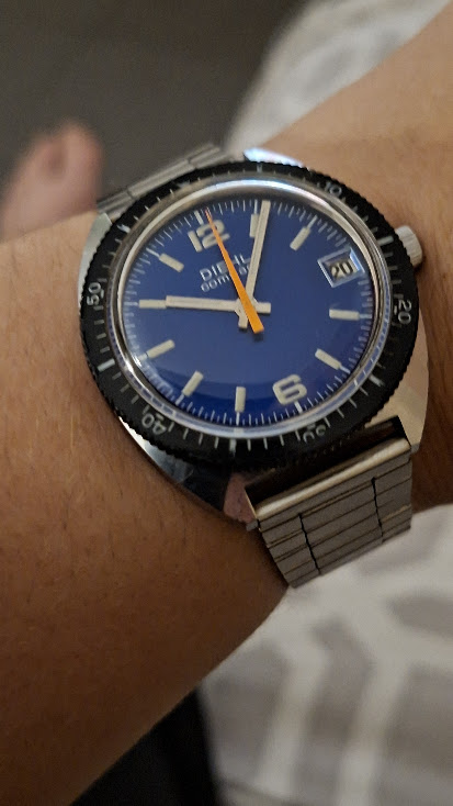

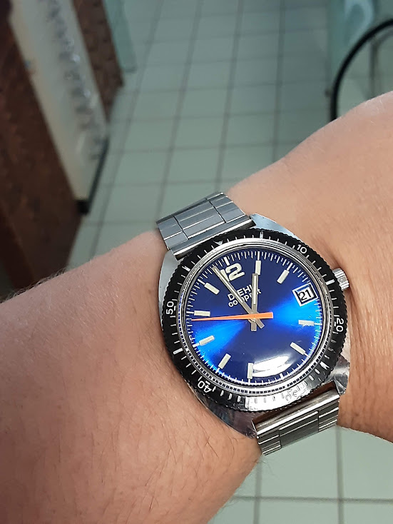

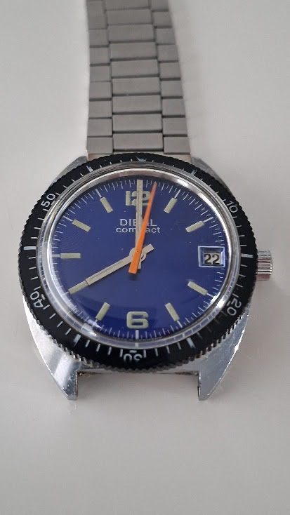

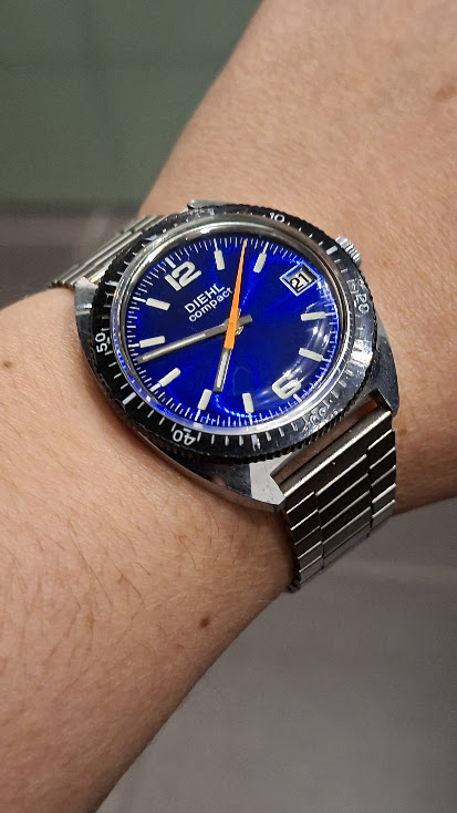

De kast in en eindresultaat, wijzerplaat en wijzers vergeten te fotograferen, t was een beetje genoeg geweest na al de spiraalcorrecties, het moest af :rofl:

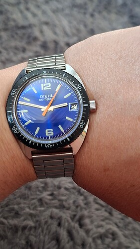

Kijk die plaat veranderen naargelang de lichtinval, toppie

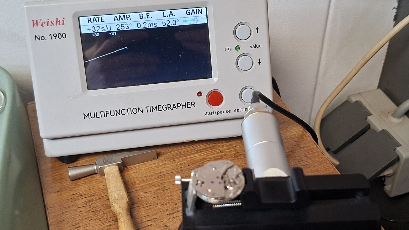

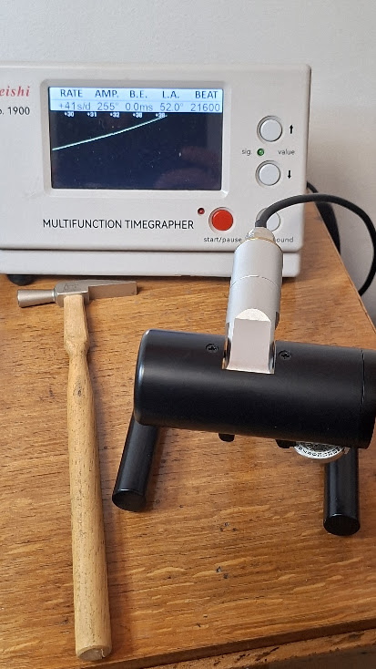

Eindtiming

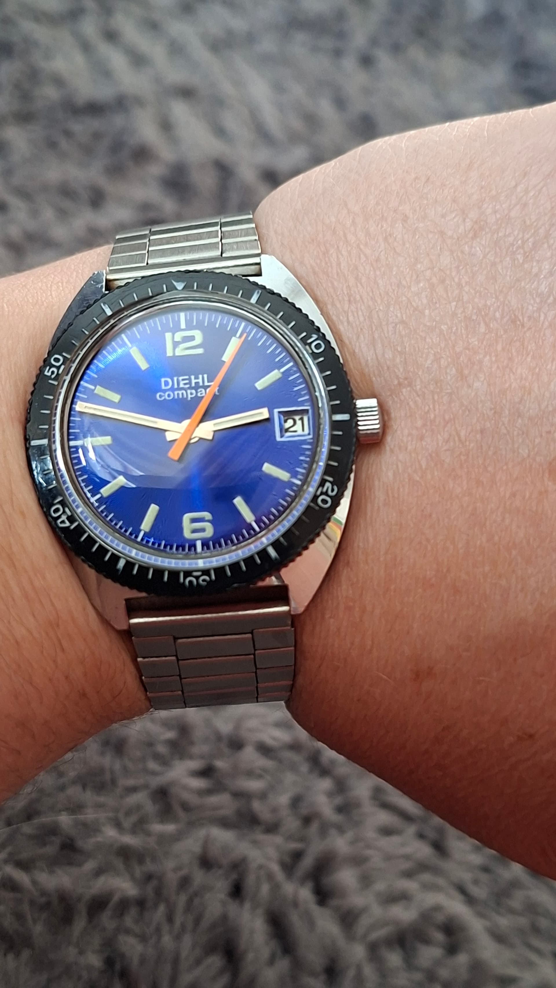

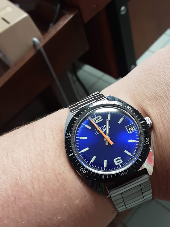

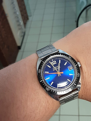

En om de pols
Toch wel mooi :slight_smile:
