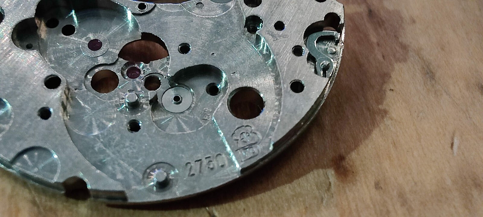

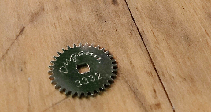

Het uurwerk liep, maar viel af en toe stil en de stift viel er inderdaad uit. Dus de hele boel maar uit elkaar gehaald en een beurtje gegeven op Nieuwjaarsdag. In deze Dugena zit een eenvoudig Dugena 3332 (ETA 2750) handwinder uurwerkje, zonder complicatie, dus echt een fluitje van een cent.
Daarbij zag ik bij het demonteren dat de onderdelen van het keyless work waren verschoven, waardoor de opwindstift niet bleef zitten. Geen kapotte onderdelen dus.

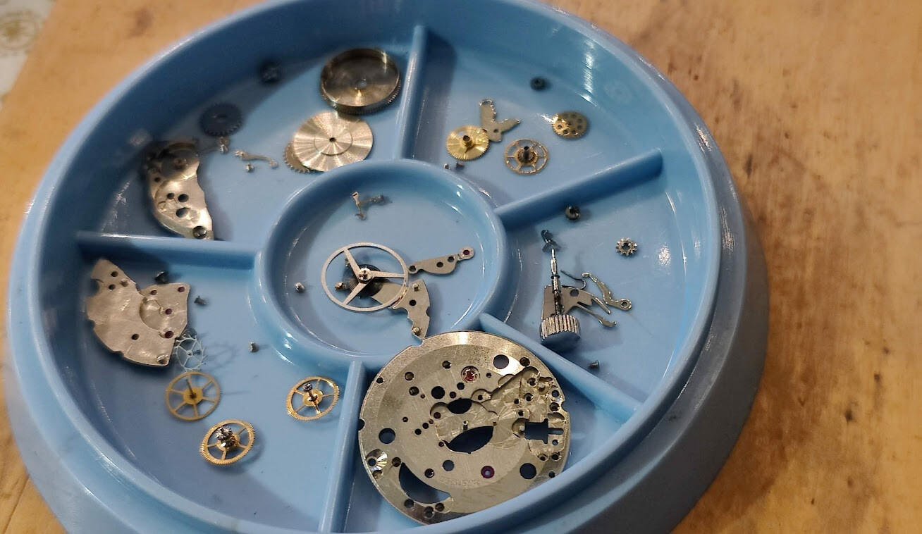

Het slecht lopen van het uurwerkje bleek te liggen aan een verkeerd om gemonteerde deksteen aan de wijzerplaatzijde van de balans…
Gedemonteerd, onderdelen in de Elma schoongemaakt en weer gemonteerd.

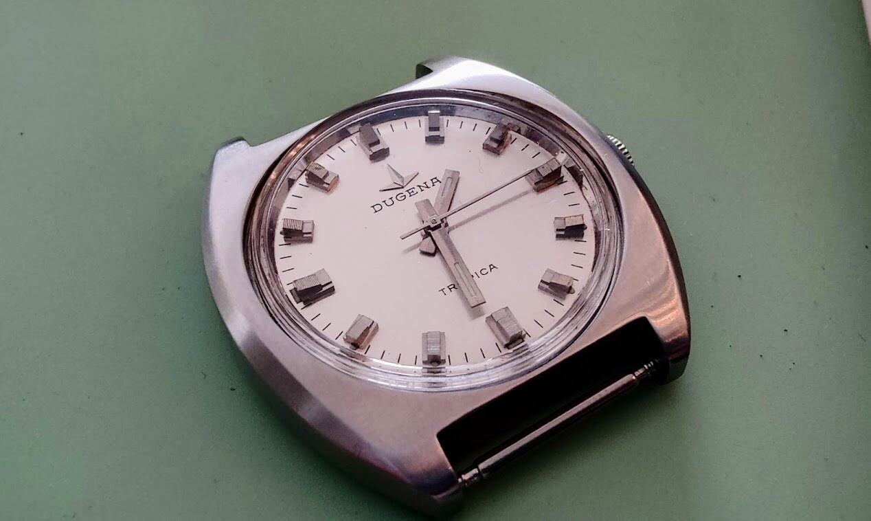

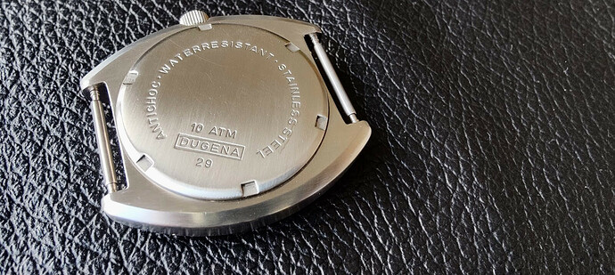

De kast ziet er nog verschrikkelijk netjes uit.
De wijzerplaat is niet helemaal ongeschonden. Met een loep kan je zien dat de lak hier en daar wat ouderdomsverschijnselen heeft, maar al met al is het een heel leuk en geslaagd projectje van een ondergewaardeerd merk. Daarbij loopt het uurwerk ook nog eens heel erg netjes.
