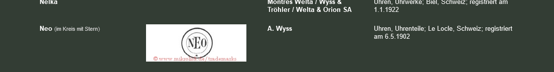

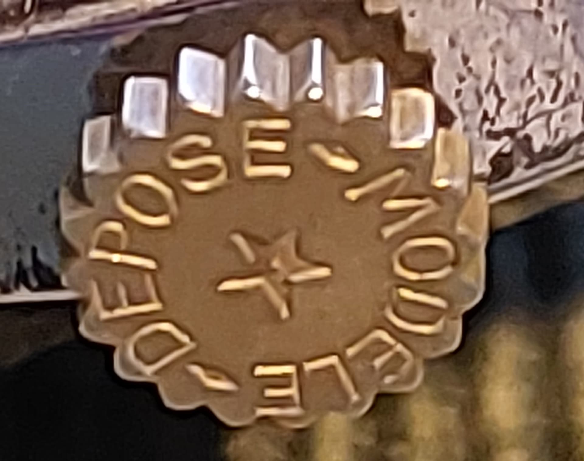

Later bleek er toch meer op te staan, maar dat stond dan weer niet op de kast, maar op de kroon. Daar staat namelijk Depose Modele op. En dat helpt dan wel weer verder. Dat is een firma, die veren en spiralen maken, al sinds 1909 geregistreerd volgens Mikrolisk. Maar dat is dan weer geen bedrijf, dat horloges maakt. Onder Depose vind je dan wel meer, onder Modele slechts een paar vermeldingen. Maar geen met hetzelfde logo op de kroon. Maar juist omdat er ook Modele gerefereerd wordt aan Italiaanse bedrijven, vermoed ik ook, dat de roots in Italië kunnen liggen, maar op de wijzerplaat staan dan weer Swiss made.
Het zal wel een vraagteken blijven, welk bedrijf dit horloge heeft gemaakt, maar het is in ieder geval oud.

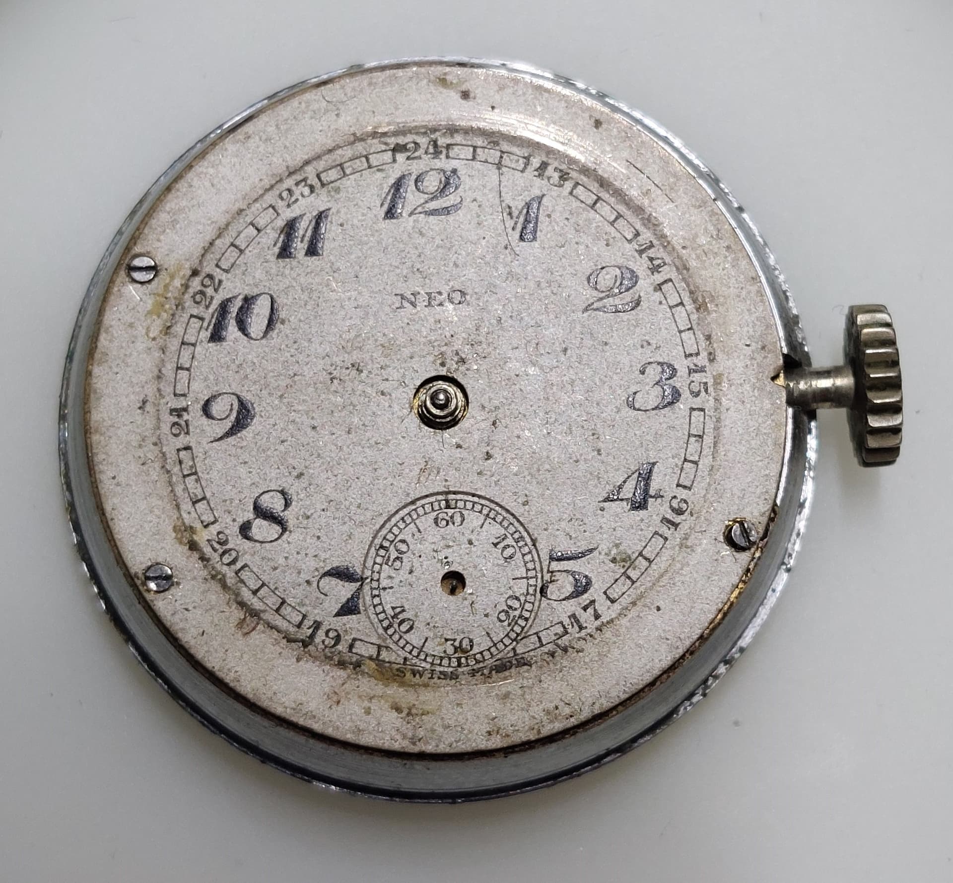

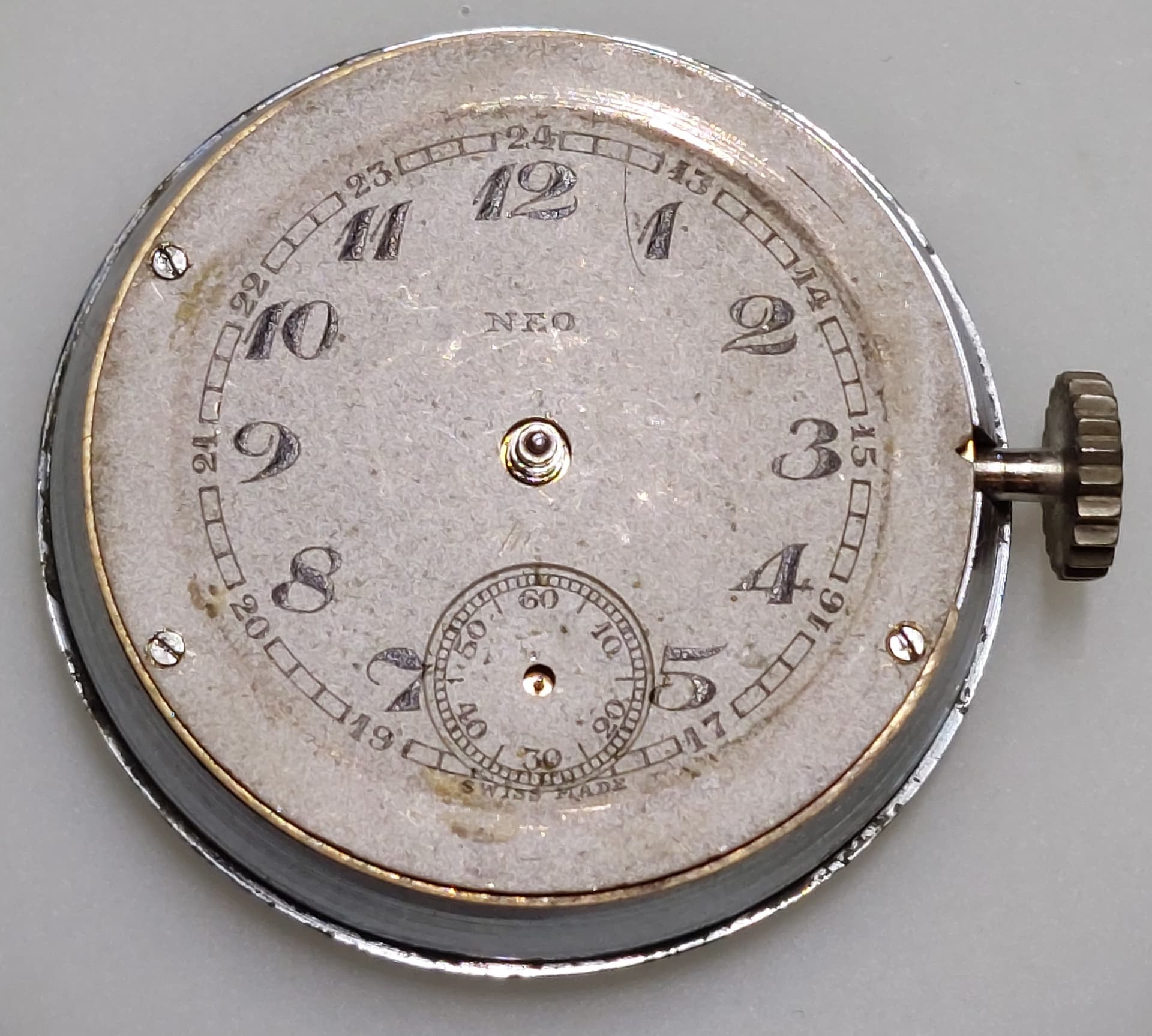

De wijzerplaat zit met 3 schroefjes vast aan het uurwerkje. Lekker gemakkelijk… En dan zie je dit.

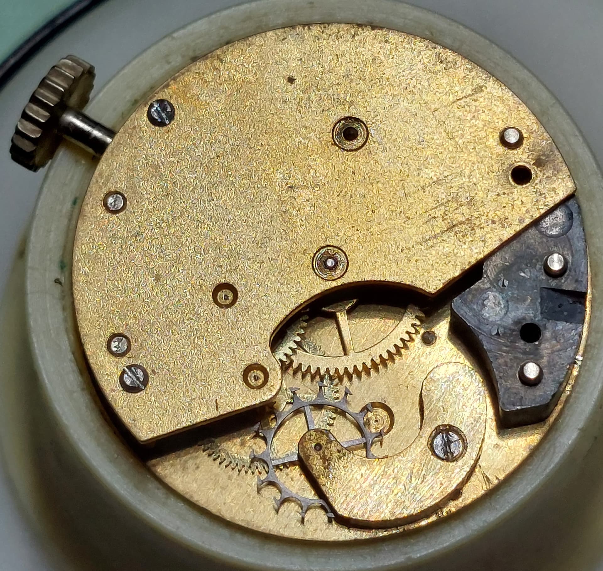

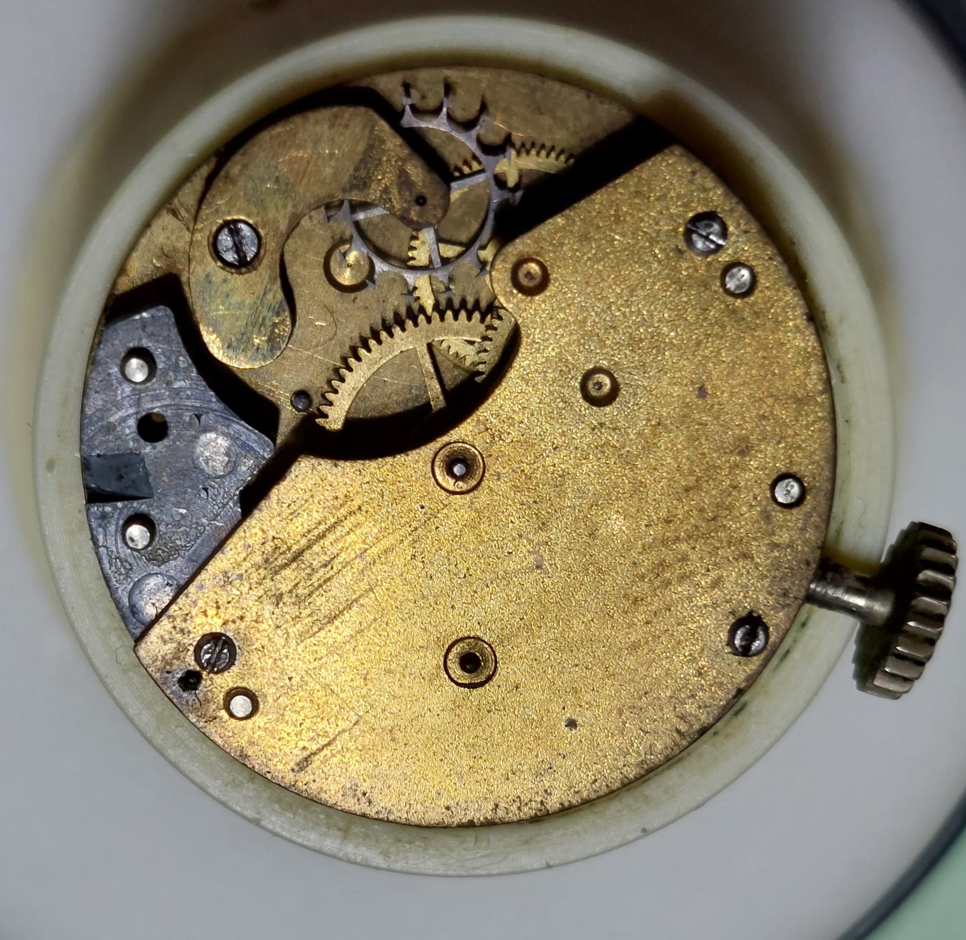

Nog even uit de benedenkast gehaald. En dan is het uurwerkje ook aan de onderzijde zichtbaar.
Lijkt op het eerste gezicht op een ankeruurwerkje, maar het is dus een cilindergang uurwerkje, wat ook te zien is aan het ankerrad en het ontbreken van het anker.

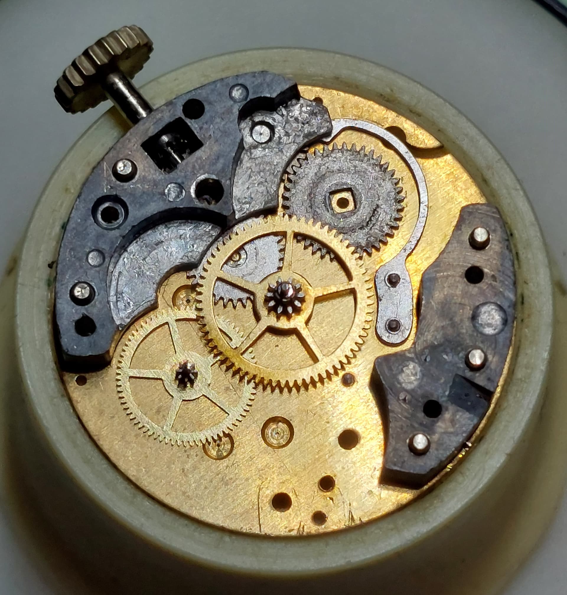

Dan maar eens beginnen met het demonteren. Het urenrad eraf is nog wel het gemakkelijkste van alles. Maar het ziet er behoorlijk smerig uit!

Nog even de inscriptie op de kroon:

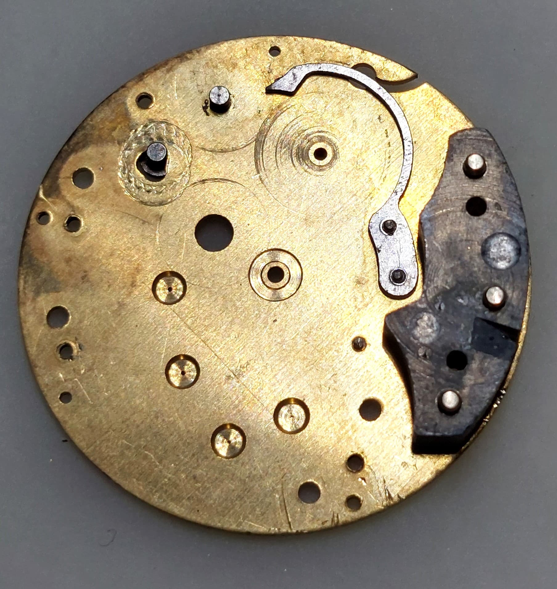

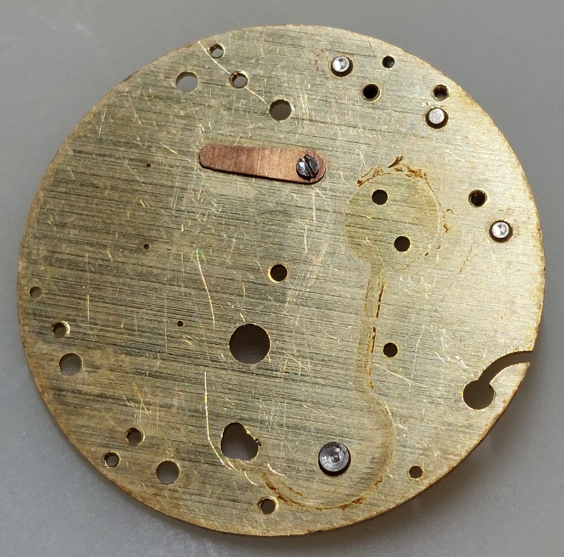

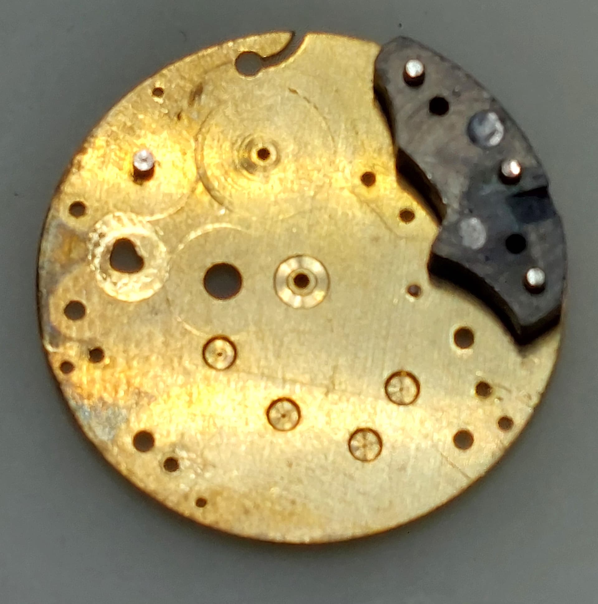

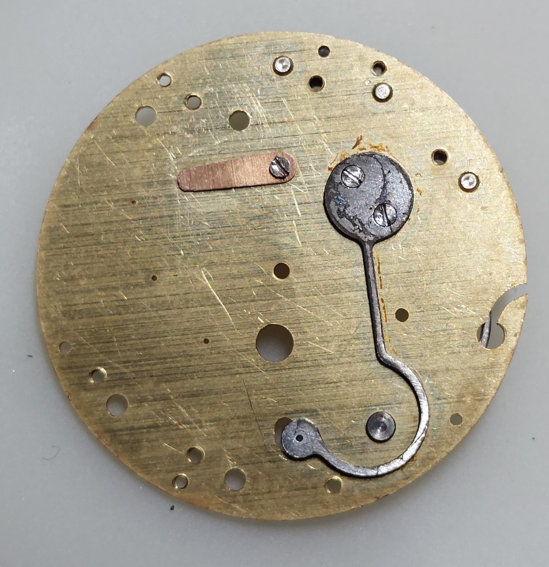

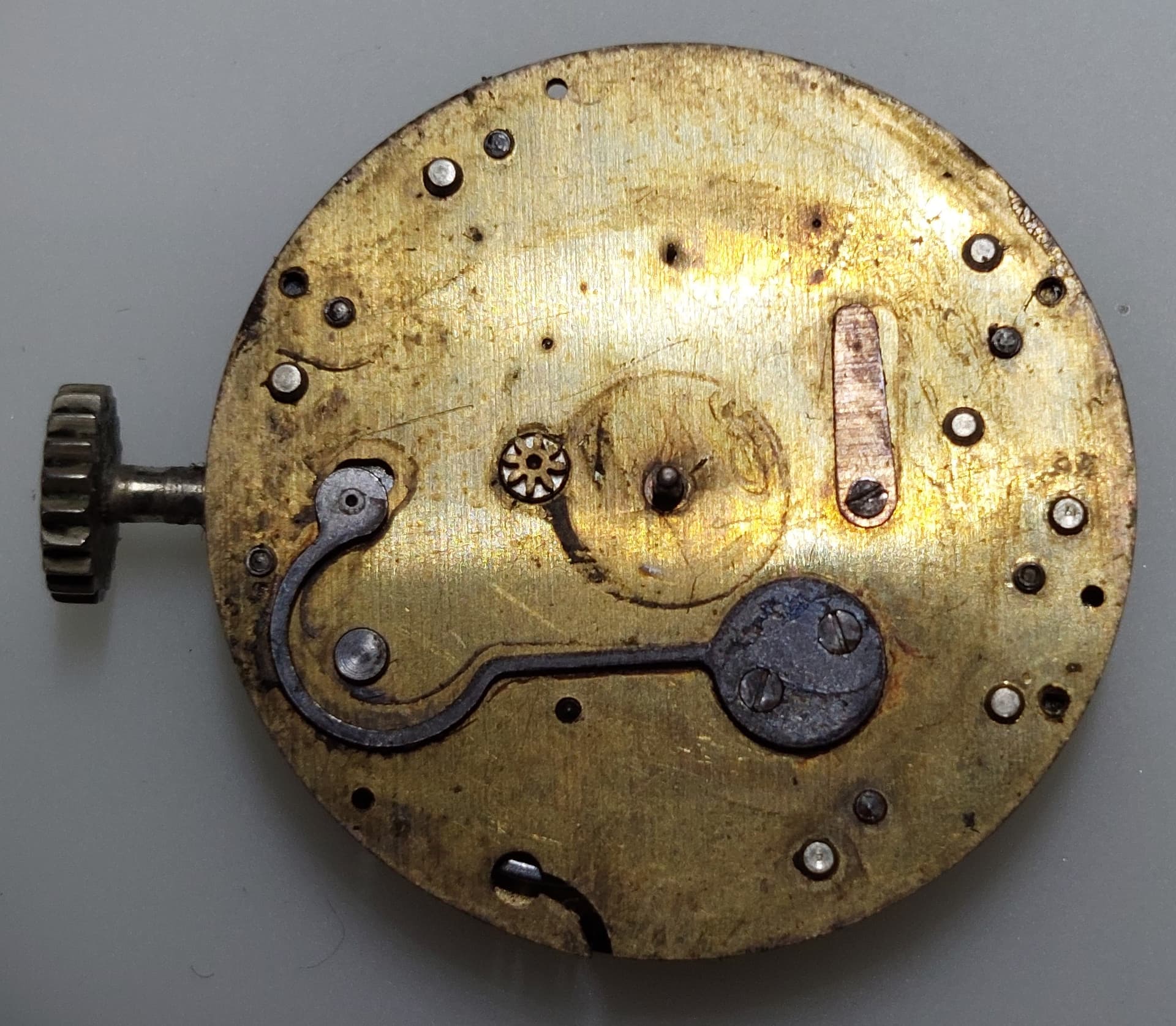

De kale mainplate. De blokjes zijn gemaakt van zamac of iets wat daarop lijkt. Ze dienen body voor de mainplate, zorgen tevens voor stevigheid.

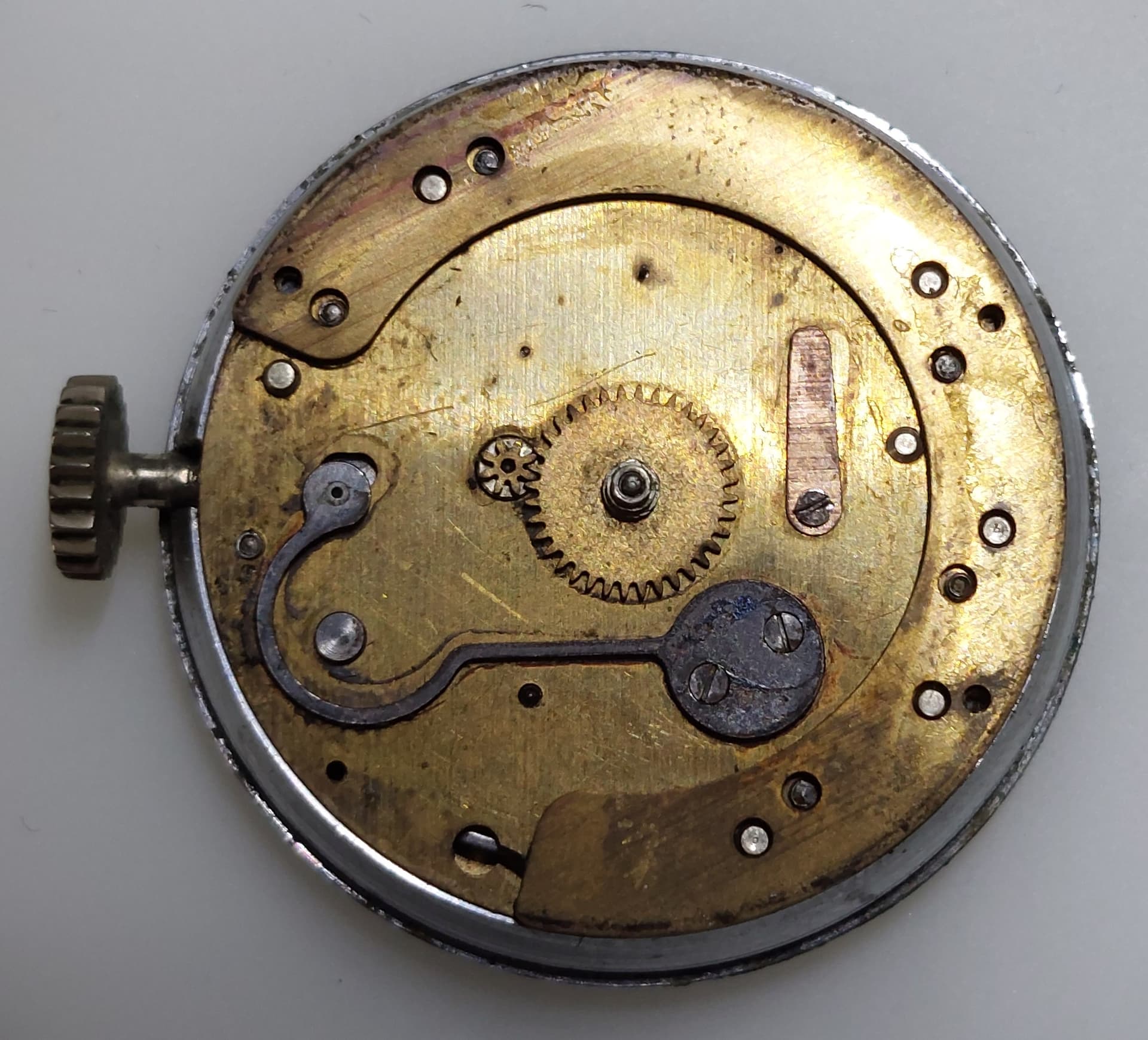

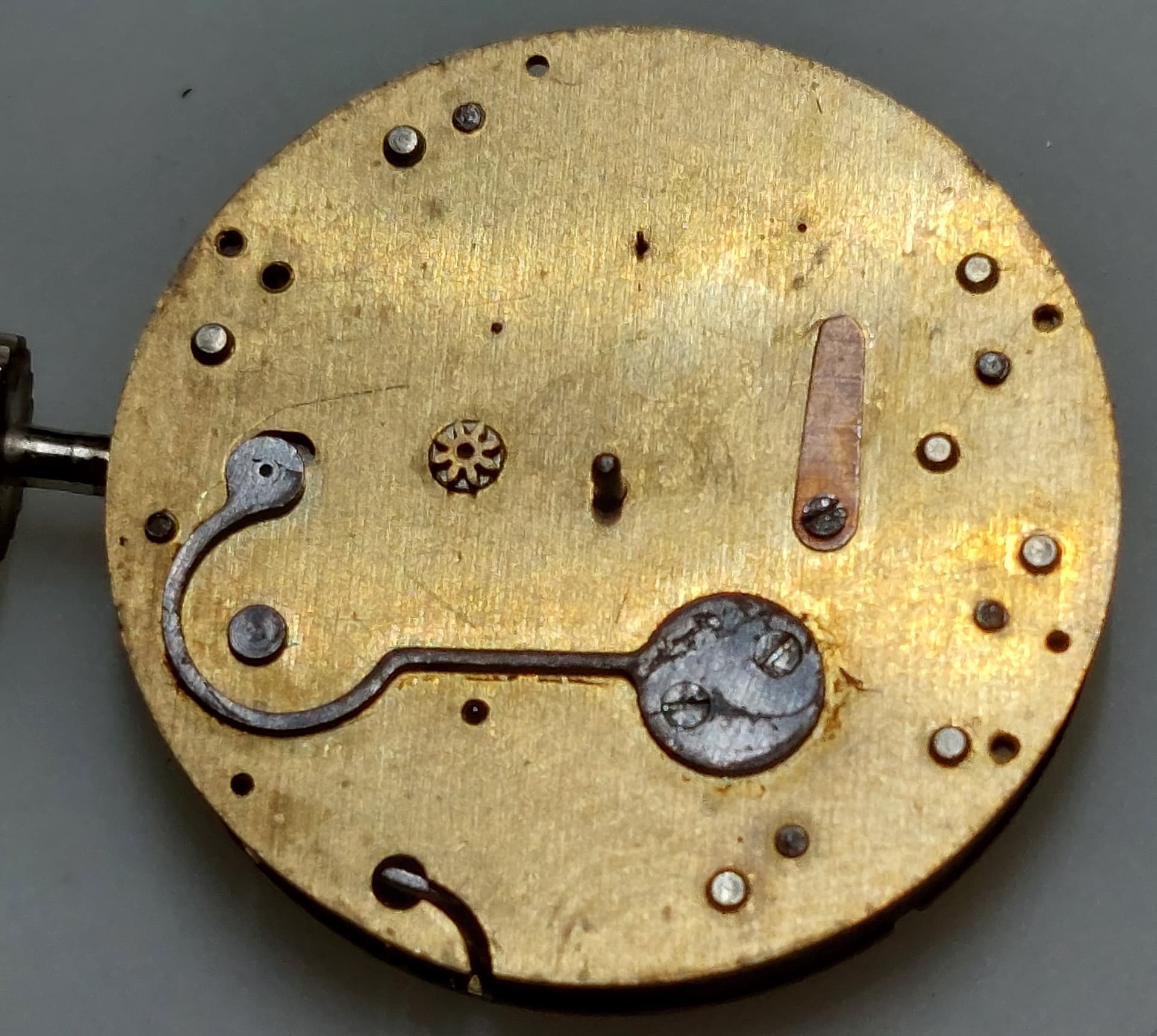

De montage van het opwindmechanisme. Dit horloge heeft geen tige, de kroon kan er zelfs niet eens afgehaald worden. Zal ongetwijfeld wel lukken met een pers of iets, maar ik wilde aan dit oude horloge niet al te veel geweld gebruiken… Het opwindmechanisme zit weer vastgeschroefd met barrelclickspring.

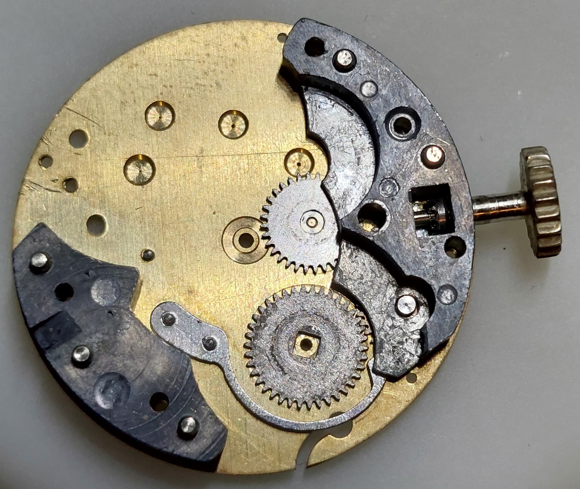

Montage van de opwindtandwielen en het mechanisme om de tijd te verzetten (dat moet met dit horloge met ingedrukte kroon gebeuren en kan alleen vooruit, niet achteruit).
Minutenrad en secondenrad monteren.

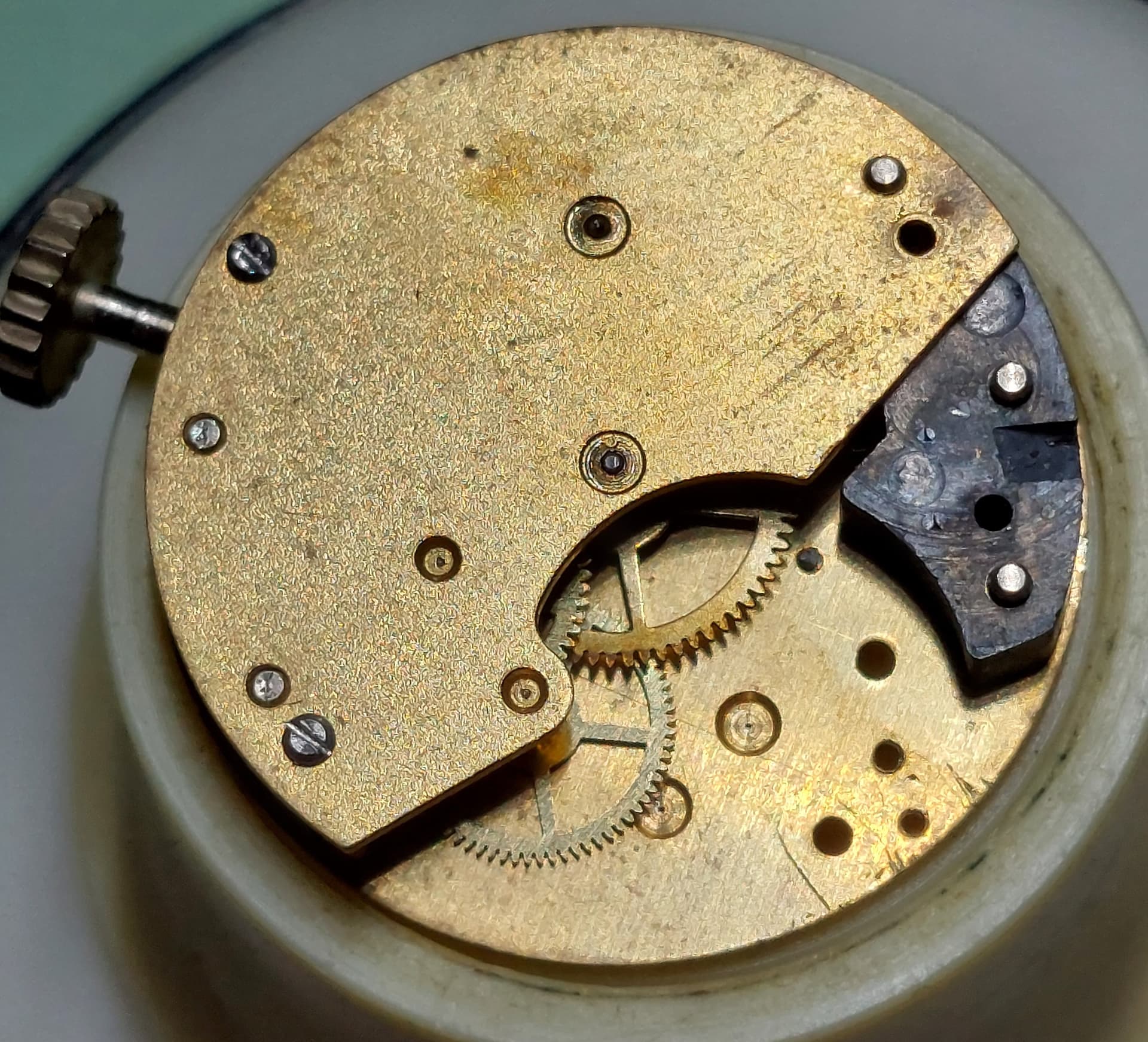

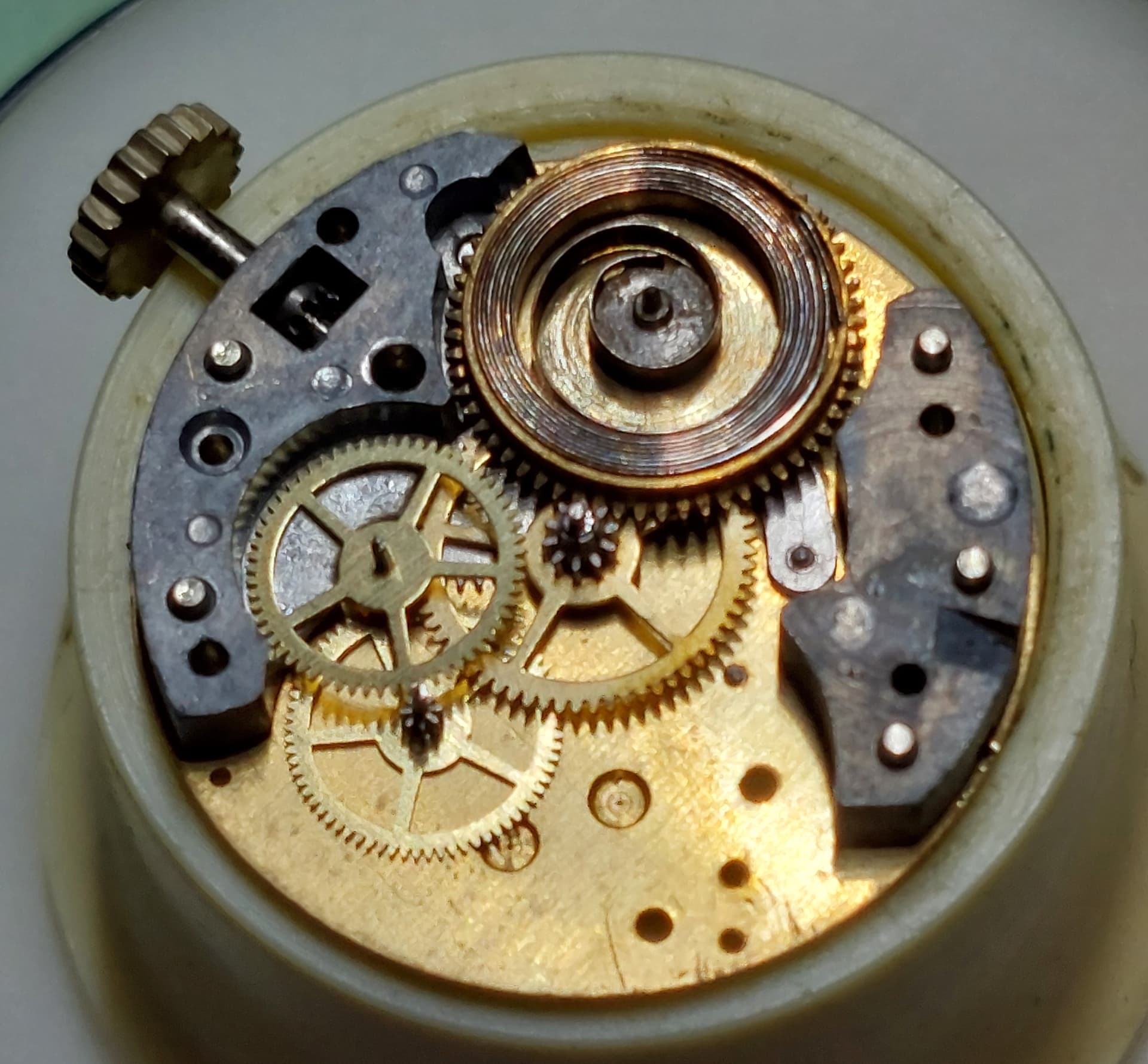

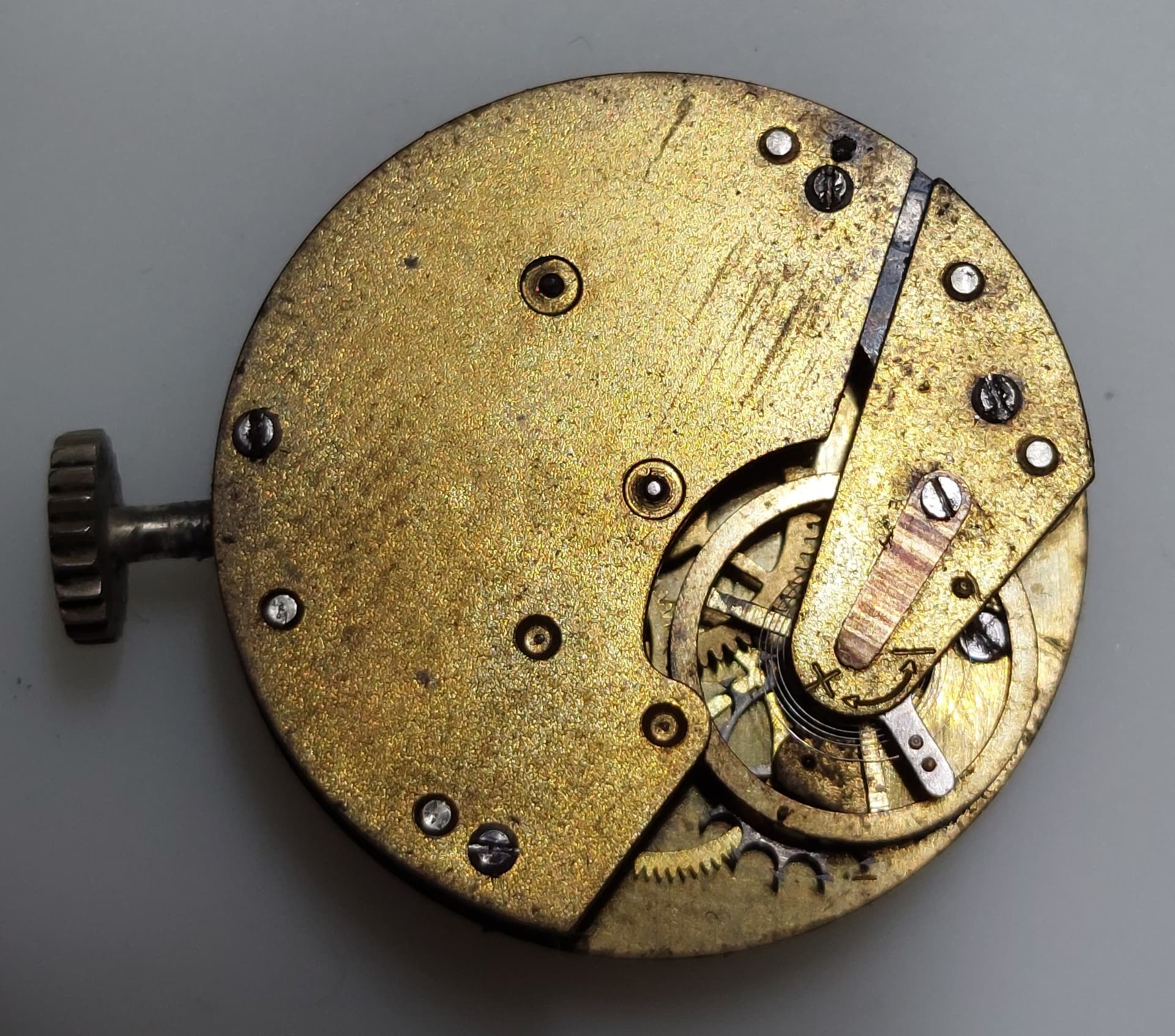

De barrel is van een open type, dus er zit geen deksel op. Hij sluit tegen de bovenplaat.

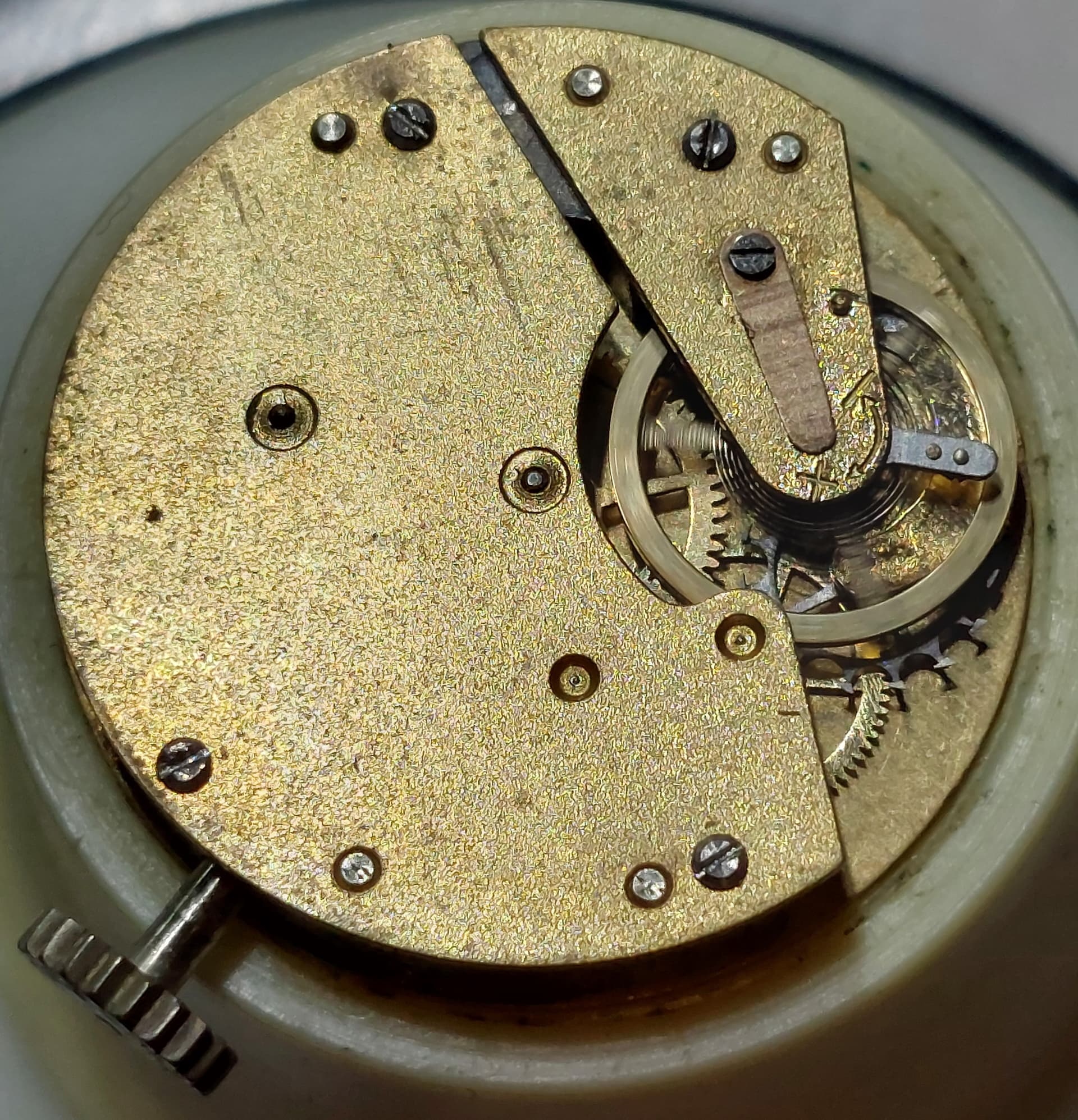

Montage van de bovenplaat was vrij gemakkelijk.

De montage van de wijzerplaat, die ik nog wat schoongemaakt heb.

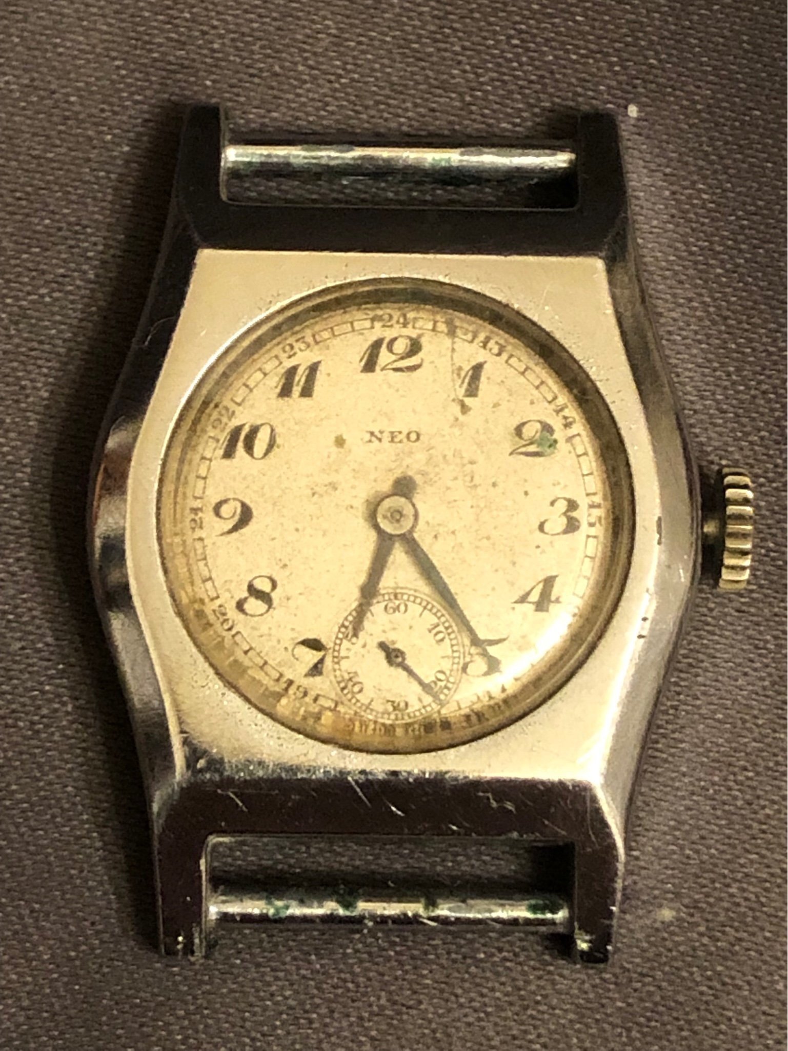

En dan weer terug in de kast. Natuurlijk nog wel de wijzers gemonteerd…

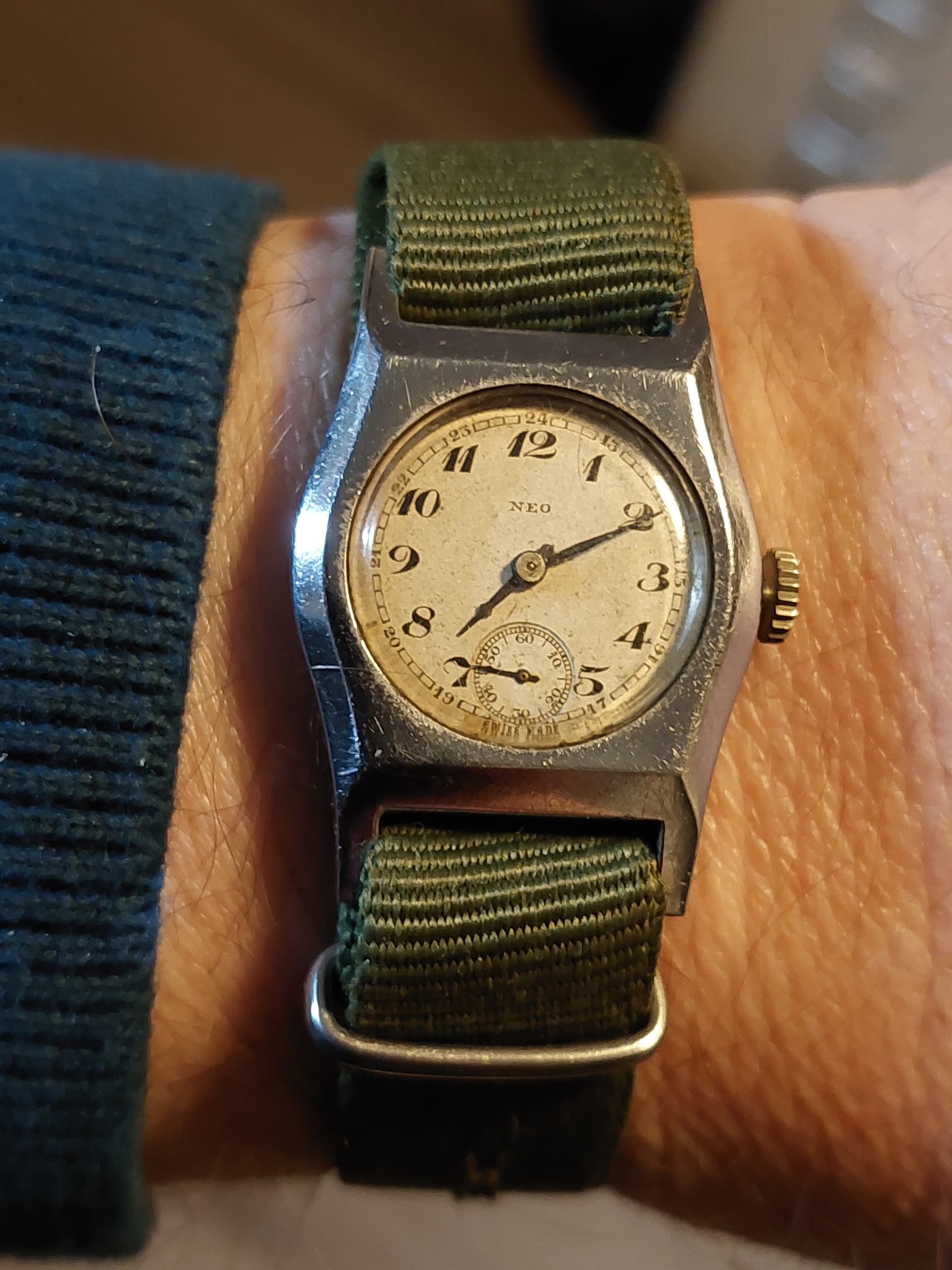

Bij gebrek aan een perlon bandje een groene Nato gemonteerd. Dat past dit horloge wel…
Nu ben ik er wel blij mee. Het is duidelijk geen high-end horloge, maar het zit wel goed in elkaar en het is dan ook verbazen, hoe goed het horloge bewaard is gebleven na al die jaren…Het loopt niet onaardig voor zo’n oud ding. De leeftijd? Geen idee. Maar het zal wel ergens tussen de 80 en honderd jaar liggen…
