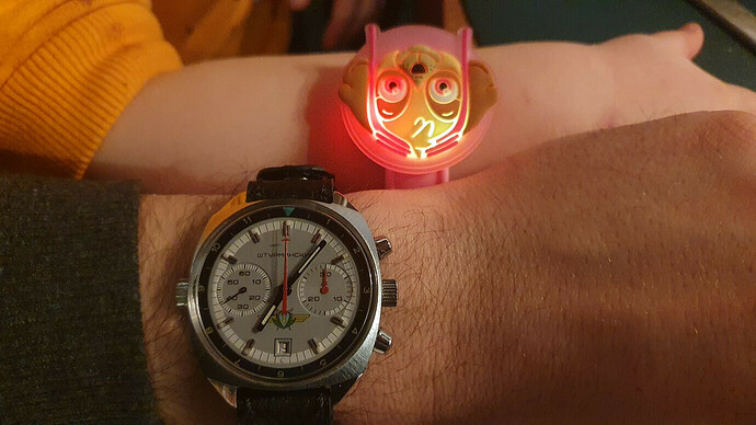

Dochter is 3 jaar en vindt horloges top. Ze is de eerste (en vaak enige) die merkt als ik een andere horloge om doe, en dan moet er verplicht geluisterd worden naar het binnenwerk. Tiktiktiktiktik. Ze kan zelfs al het onderscheid horen tussen “snelle” en “trage” tikkers, en de metalige tik van de 3133s vindt ze top. Zelf begon ze met de onvolprezen Paw Patrol™ SkyeWatch®.

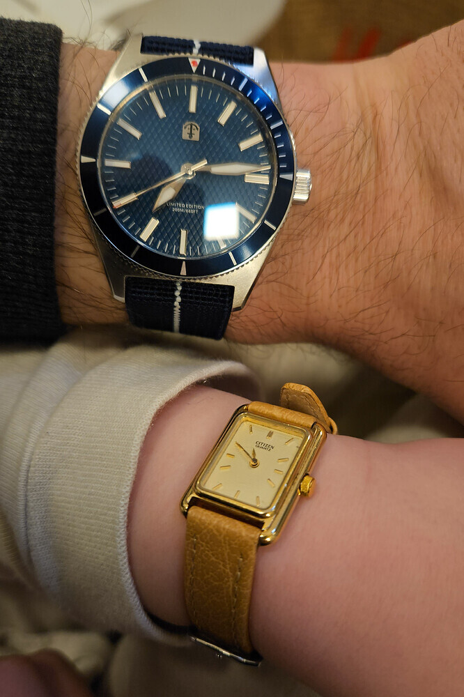

… ik niet meteen iets vond behalve een Citizen quartz die wel nog loopt, maar het wijzerverzet is pleite. Dus echt nuttig is het niet. Niet dat het uitmaakt, want ze kan nog niet kloklezen, en ze was er super blij mee.

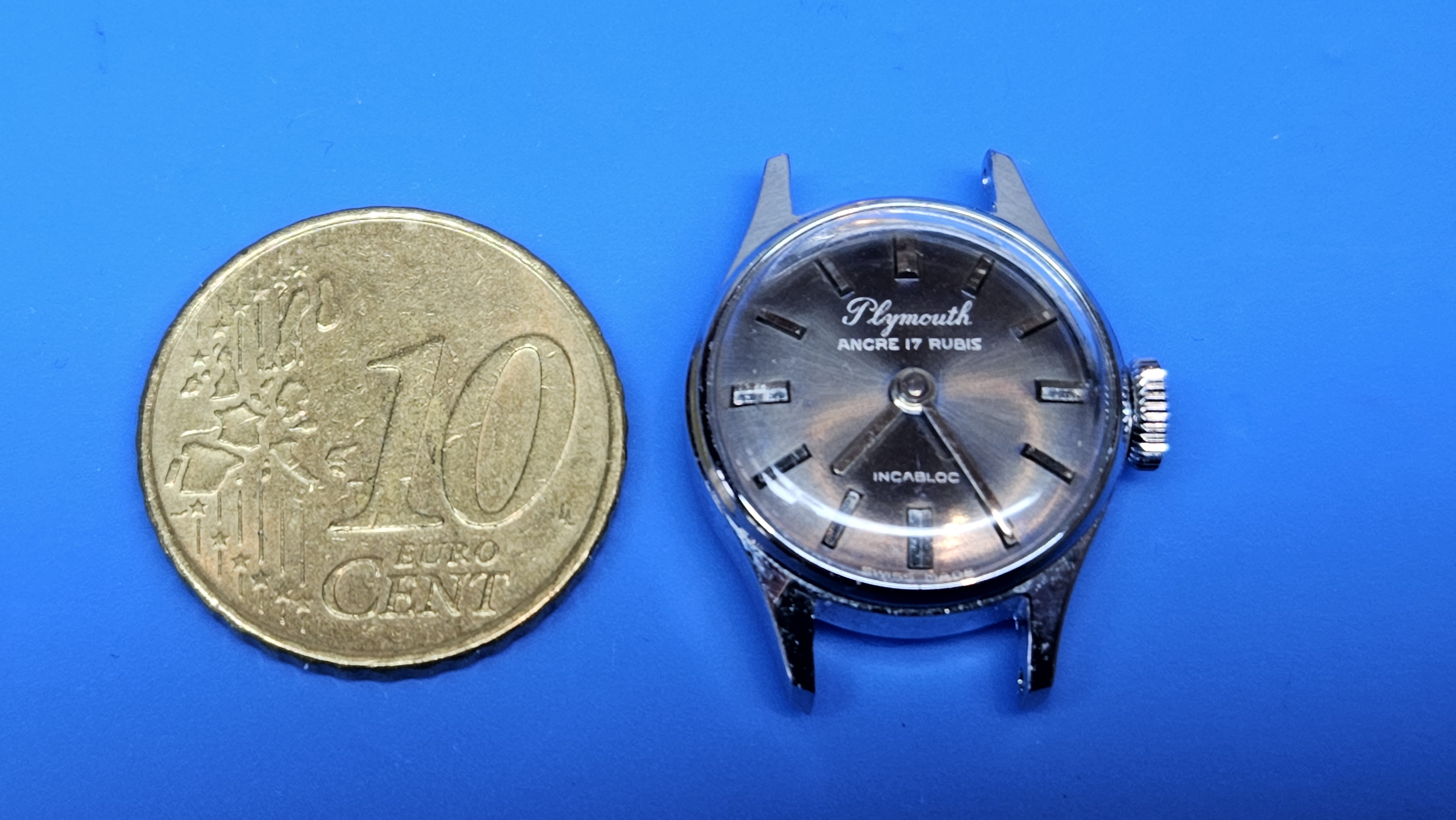

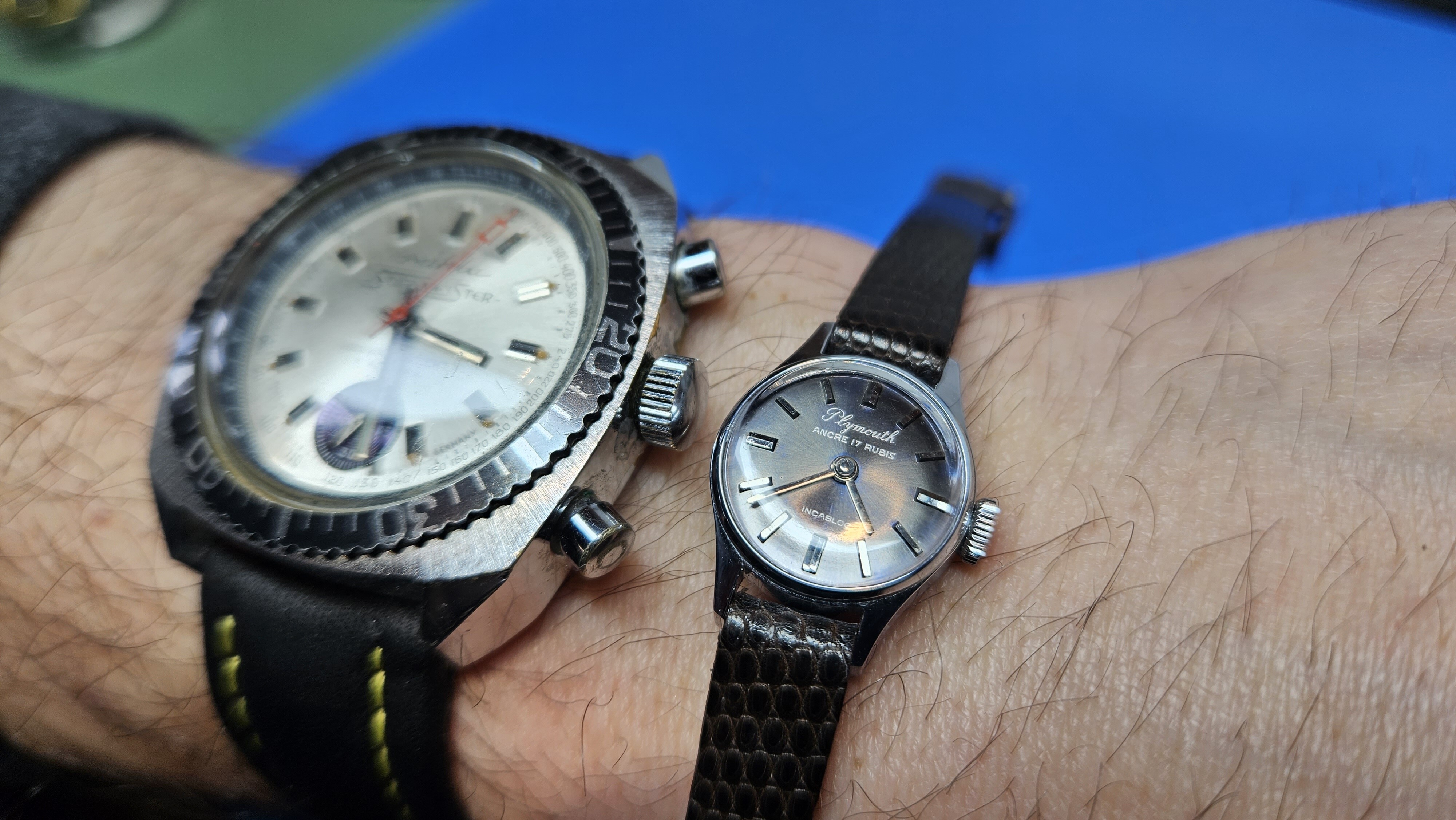

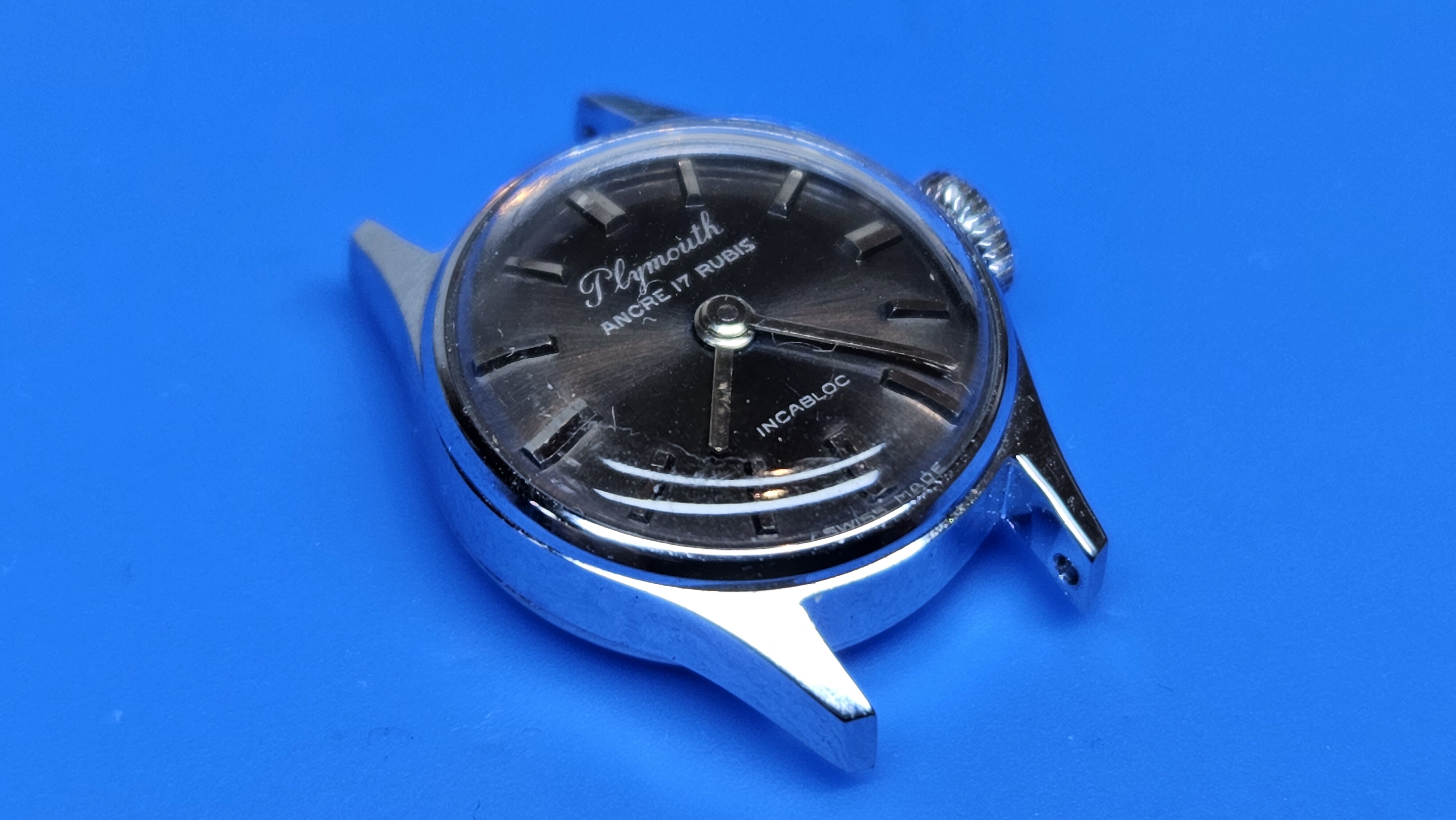

Tijdens het graven in de laden met opknappers vorige week was het onverwacht prijs. Een mini dingetje. Ligt al meer dan een jaar in de lade dus, in een groot lot meegekomen en nooit opgevallen.

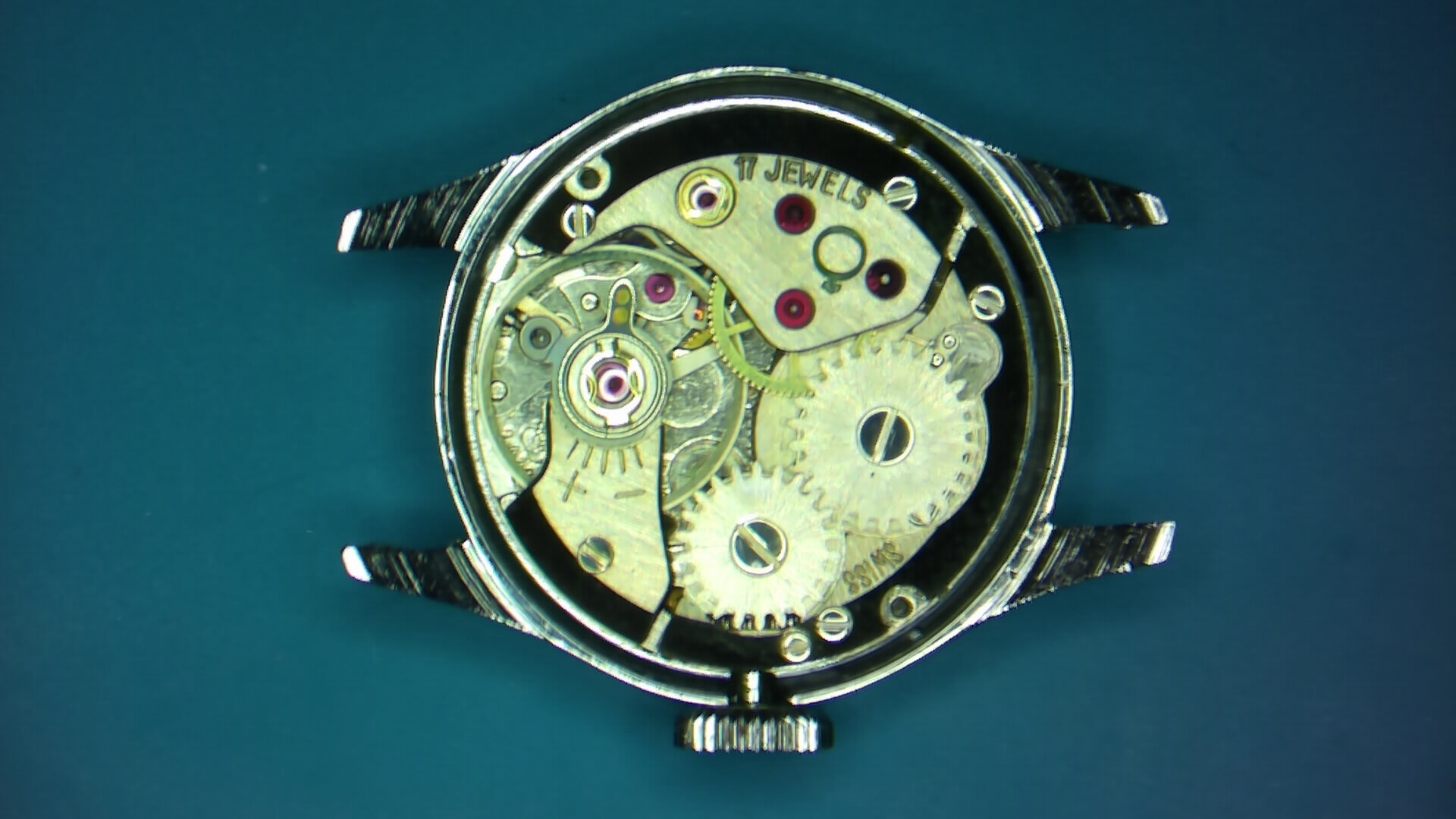

Plymouth, 17 rubis, en op het eerste zicht in heel goeie staat. Binnenin tikte een nóg kleiner werkje dat er… ja, eigenlijk best schoon uit zag.
Eens snel door de schoonmaakstraat, beetje verse olie gegeven…

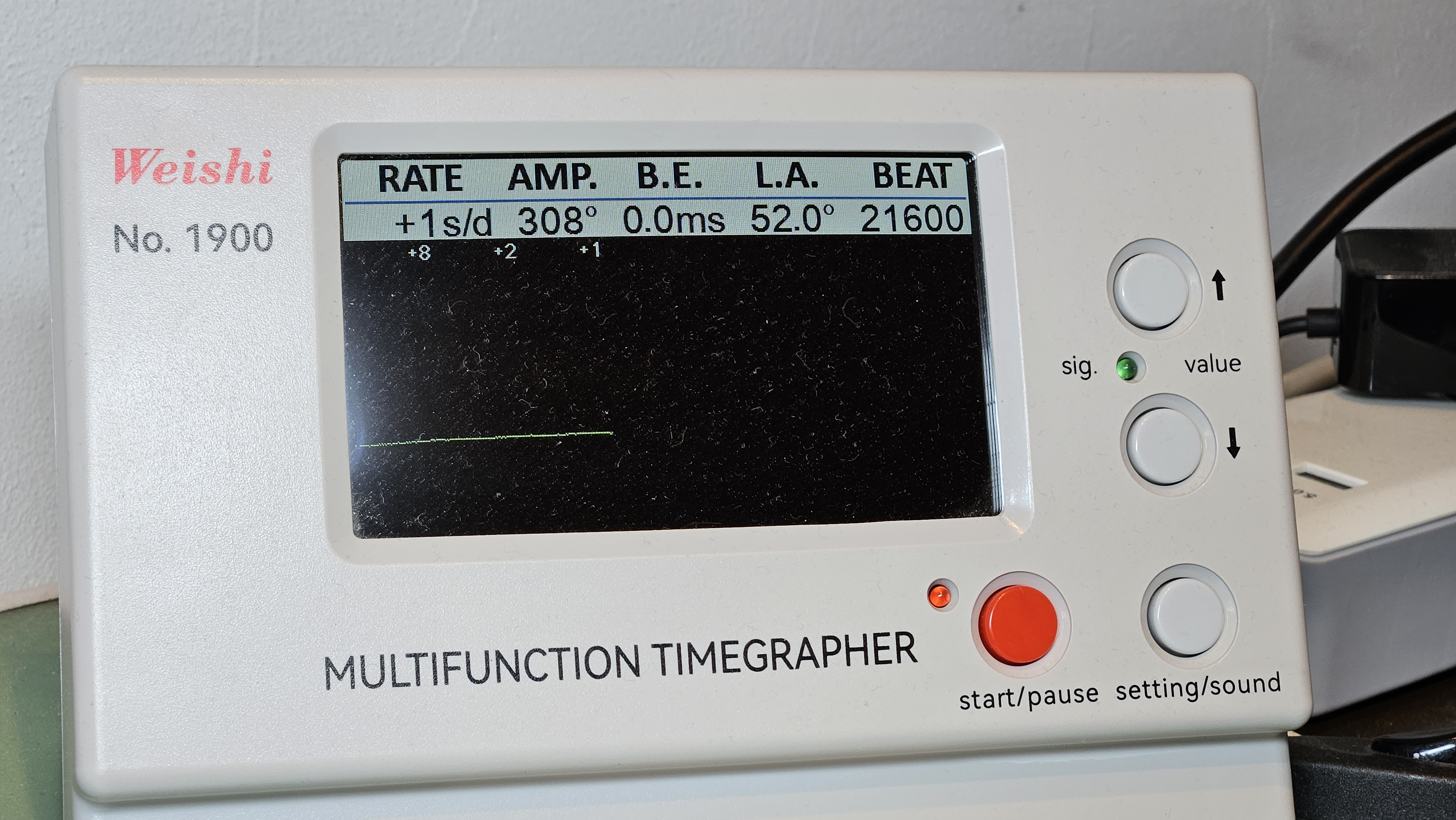

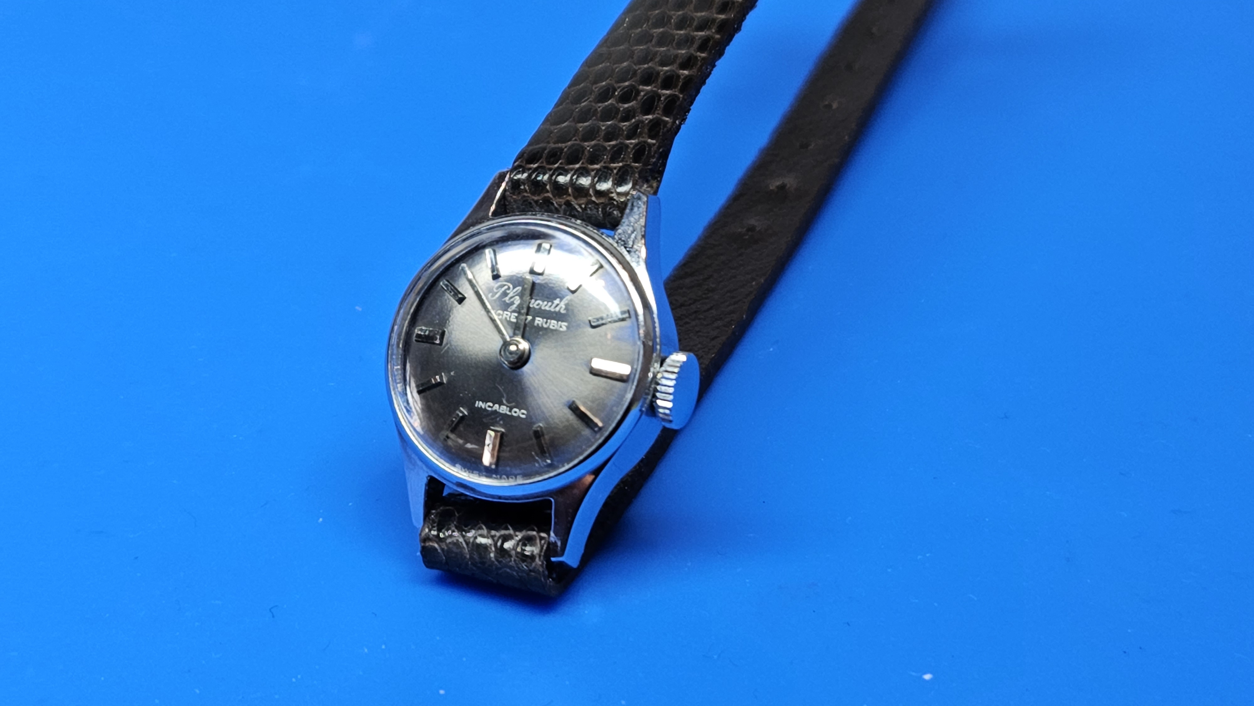

Prachtcijfers met niks behalve een haarbreedte bijregelen van de balans. Daar kunnen we mee leven! Maar dan, een bandje vinden. Ook maar weer graven in de voorraad van wijlen Josef, die gelukkig spring bars in alle maten heeft, dus ook de nodige 8mm. En er lagen zowaar nog een paar “licht” verouderde, “VERITABLE LEZARD” bandjes van 8mm in een doos. Poetsdoekje over, al is de kast in topstaat; even de laatste keutel Polywatch voor het glas…
Straks komt ze van school. Ik ben eens benieuwd. :slight_smile:

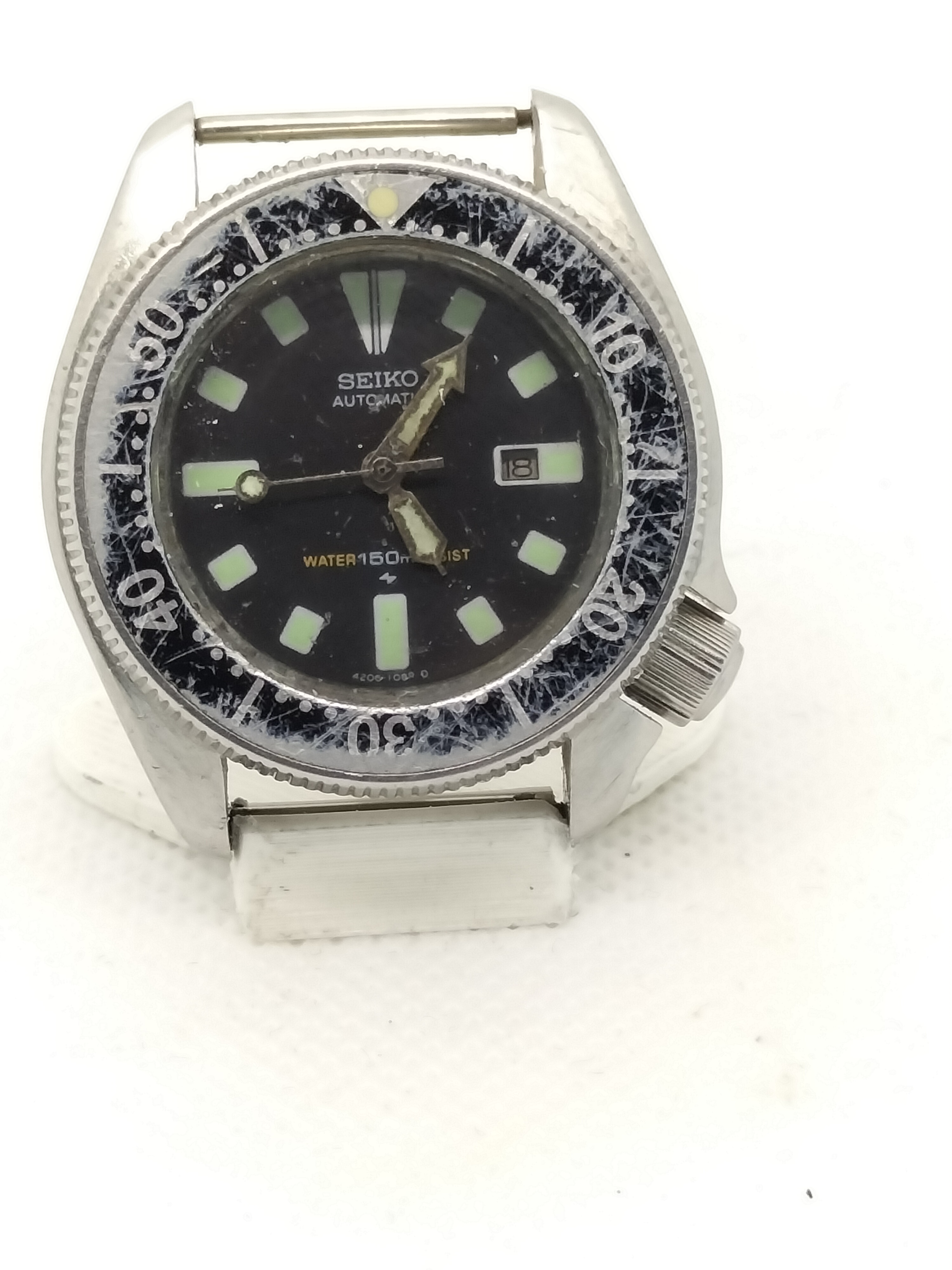

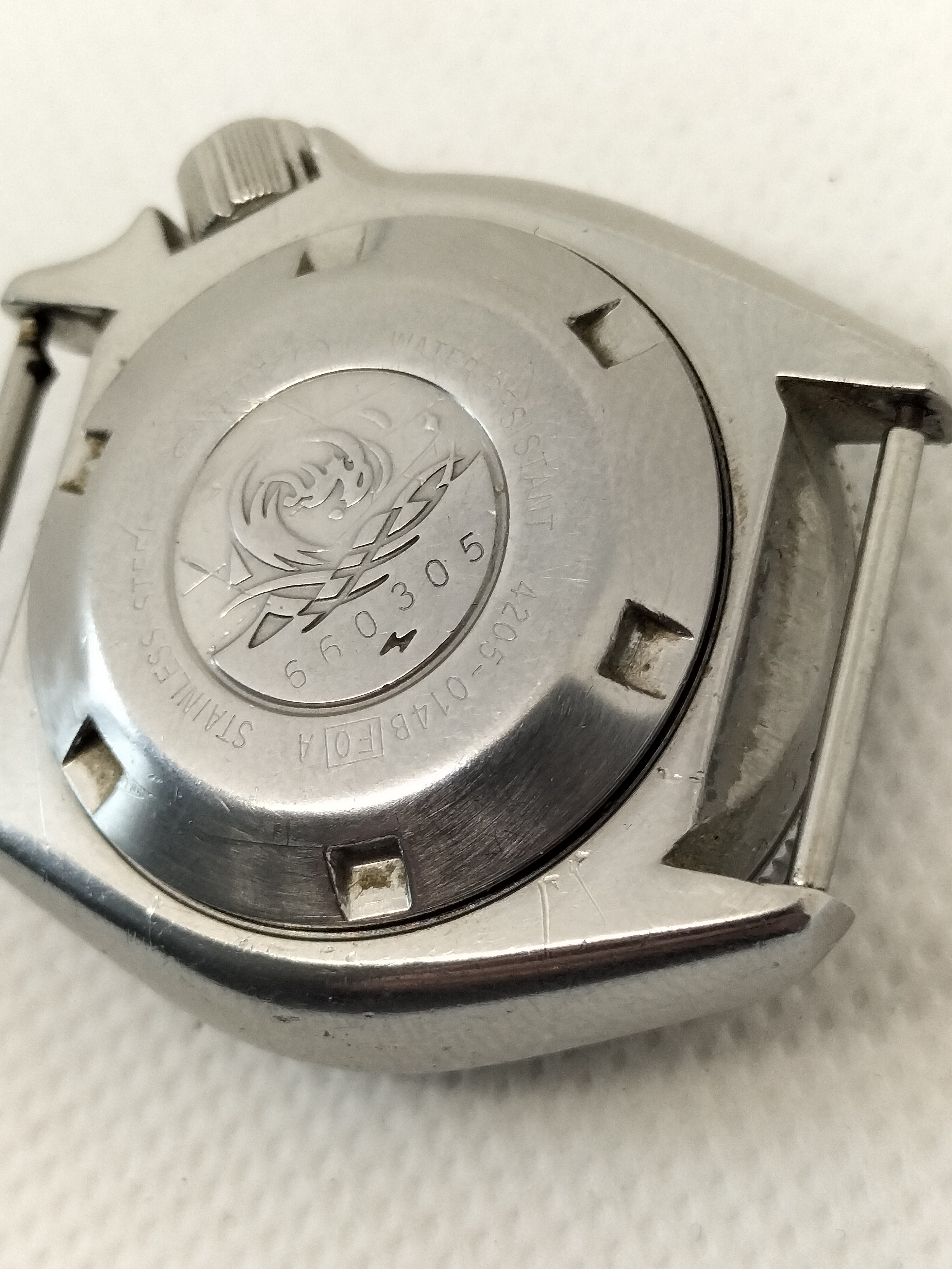

Is zo een Seiko iets voor je?
Ben deze aan het opknappen voor een van de kleinkinderen.
