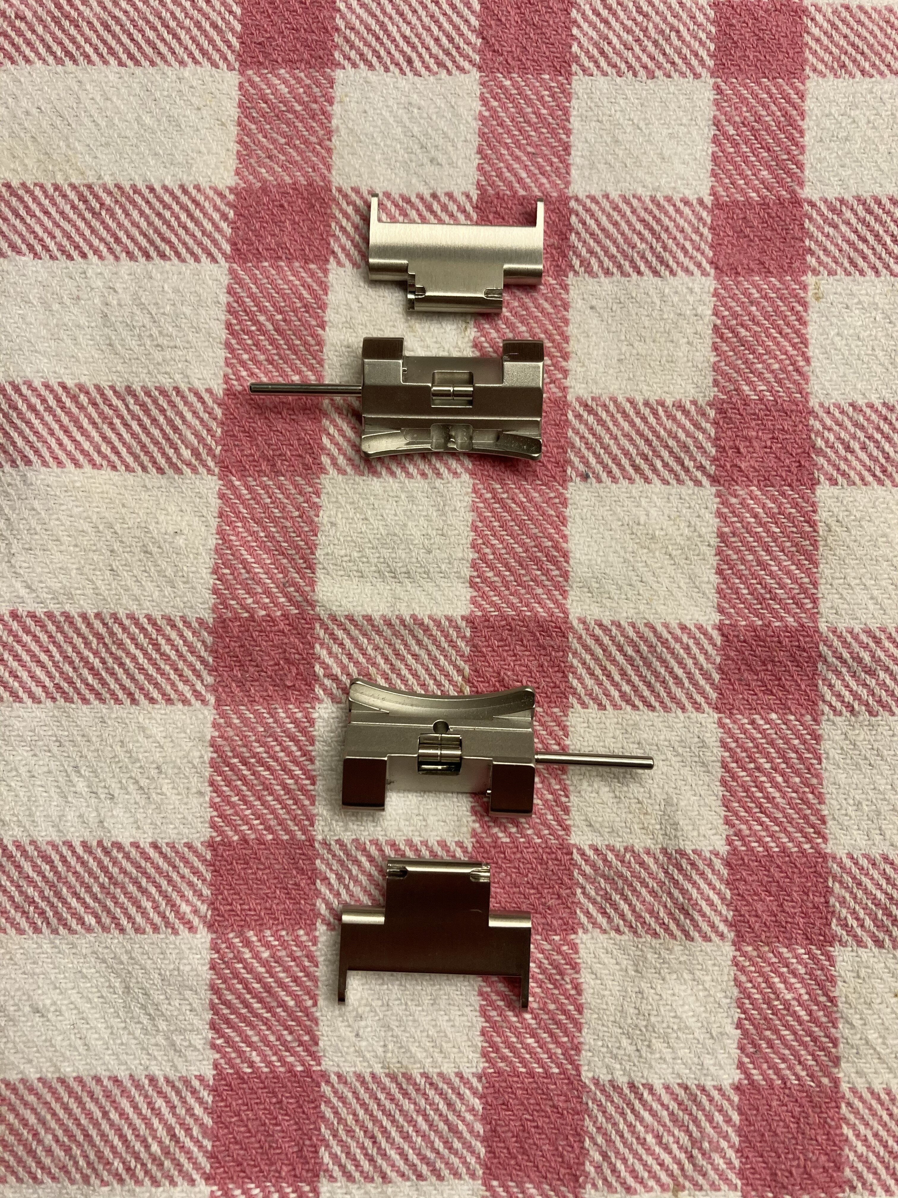

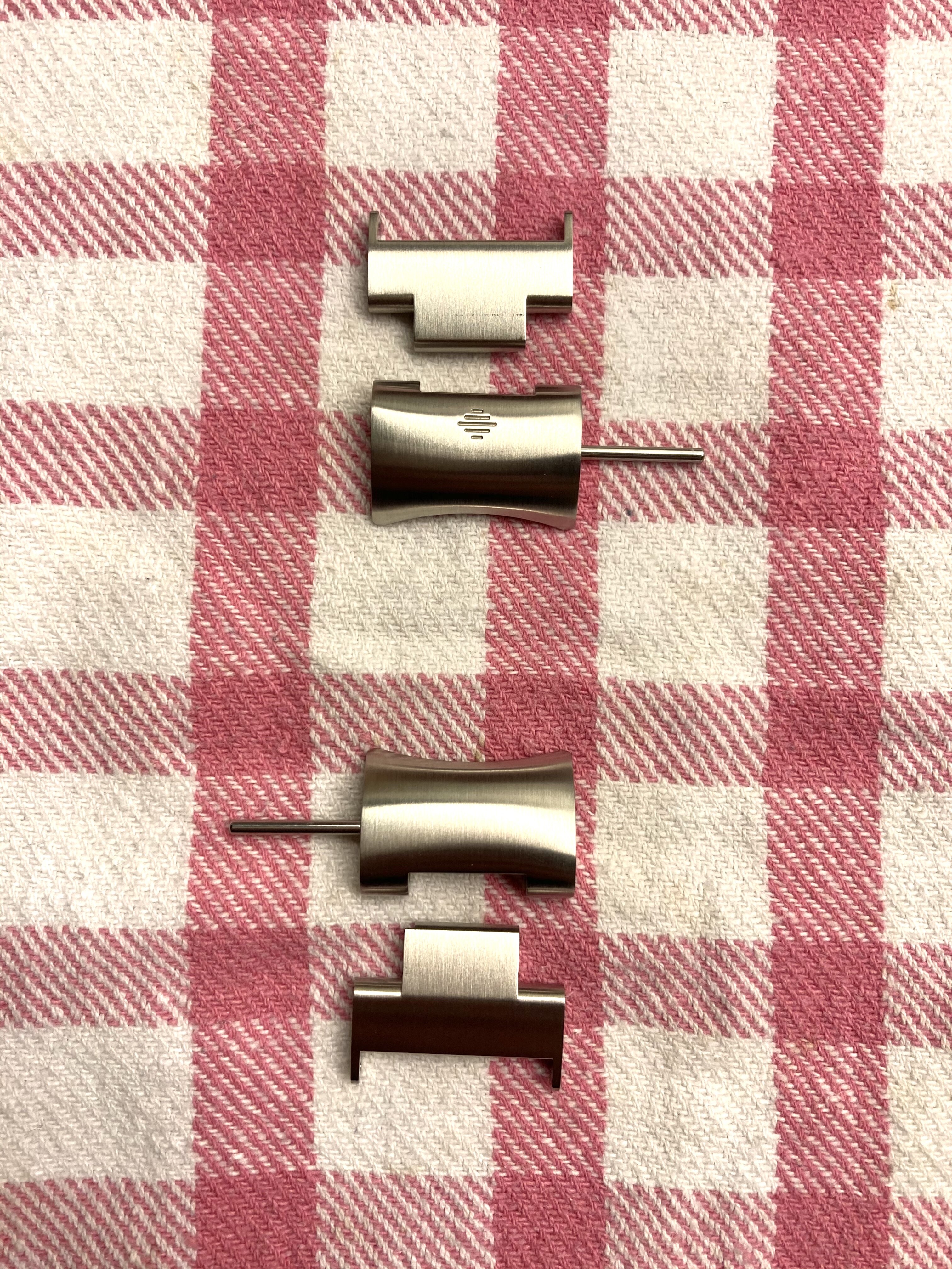

Voila, de gewraakte kapjes met de endlinks. :slightly_smiling_face:
Bovenzijde:
Onderzijde:

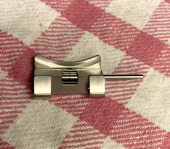

Onderzijde van degene op 6.00 uur:

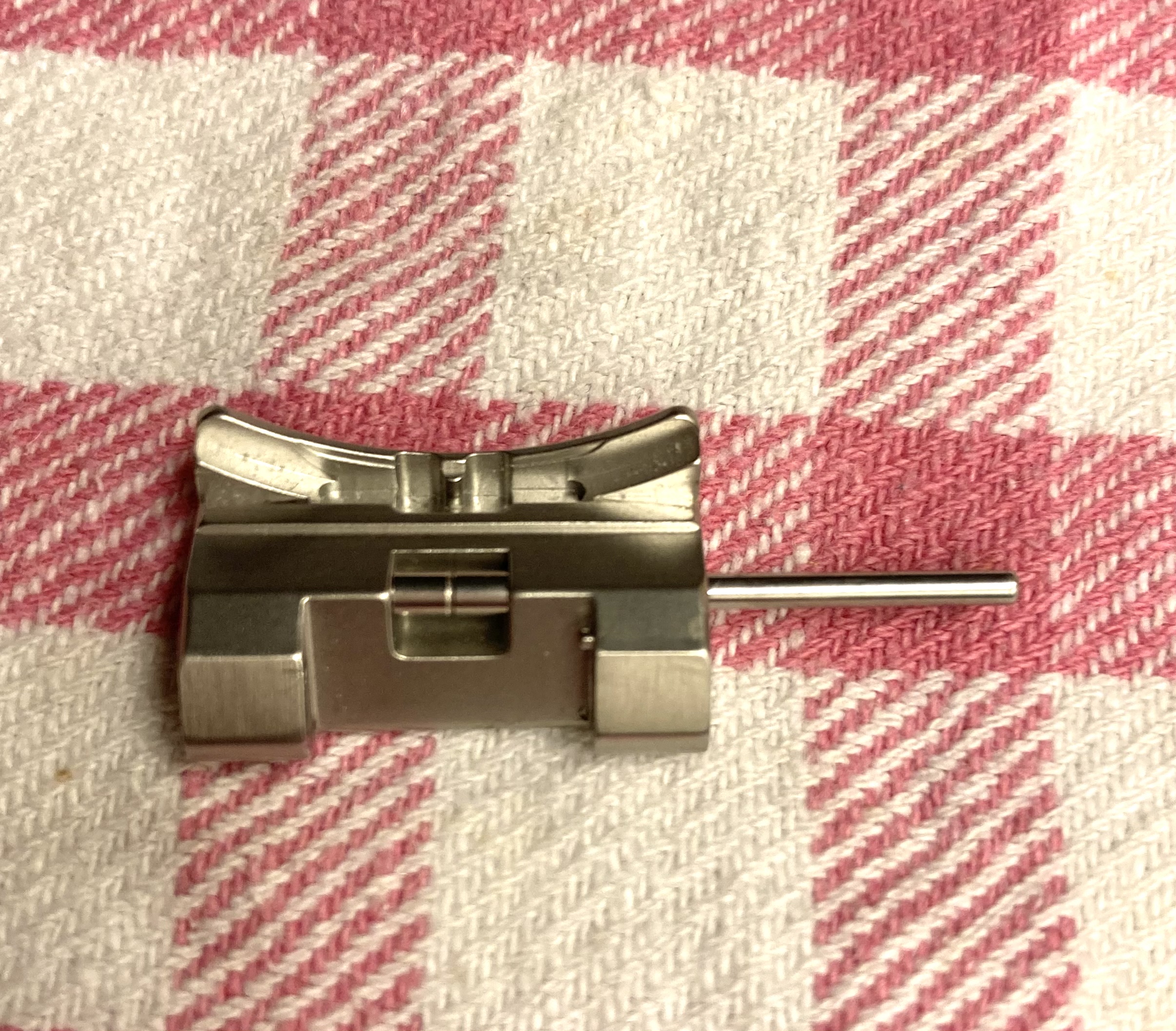

Onderzijde van degene op 12.00 uur, let op de ribbel in het midden, daarmee wordt de bezel vergrendeld.
De (nu uitstekende) ronde pennen, zitten in gemonteerde toestand door de lugs en worden zijdelings op hun plek gehouden door de busjes met insnoeringen midden onderin de kapjes.
Wanneer de pennen zijdelings voorzichtig uit de lugs worden geperst, komen de kapjes los op het horloge te liggen en kunnen ze eruit worden genomen. That’s all folks. :+1:
