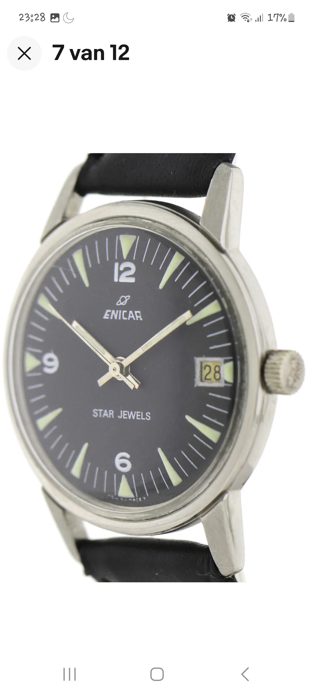

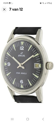

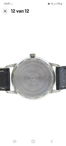

Nee, Enicar vindt ik een leuk merk. Het was mij opgevallen hoe nauwkeurig die oudjes kunnen lopen. Deze oude geeft nog steeds veel licht, ben bang dat het radium is.
Screenshot_20231223_232847_eBay|225x500
Ik denk dat het wel mee valt. Ziet er allemaal heel nieuw uit. Staat ook “swiss made T” op, dat zou tritium zijn. Radium is meestal bruin/zwart. Waar komt ie vandaan? Ik heb het idee dat de wijzerplaat niet oorspronkelijk bij Enicar vandaan komt, maar ik hoop dat ik het mis heb. Veel vergelijkbare horloges komen uit India vandaan. “Enicar”, “Fortis”, enz.
Bedankt voor je reactie. Komt uit Duitsland via ebay. Ziet er idd nieuw uit…
Op de kroon lijkt "100% WP "te staan, is dat bekend bij Enicar?

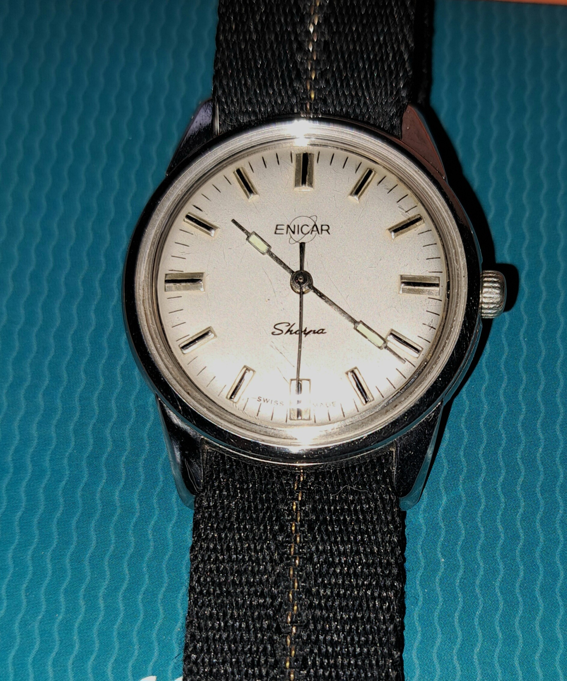

Ik heb nog een “Sherpa” die ik nergens anders heb kunnen vinden op internet, gekocht op Marktplaats. Ik vind de wijzers heel mooi van vorm.
De bovenste Enicar is een zgn Mumbai Special uit India met nieuwe wijzerplaat.
Enicar had ook geen 100%WP op de kroon maar hun logo.

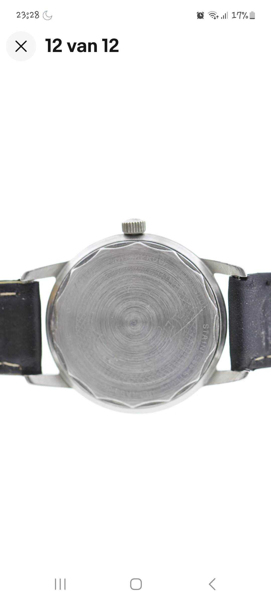

Ook vaak, zoals deze, afgeschuurde achterdeksels.
Nu maar te hopen dat er wel een Enicar uurwerk in zit.
Dat is juist een bewijs dat het geen radium is. Dat geeft al lang geen licht meer. Mocht je je zorgen maken, dubbelckeck, kun je de lume opladen met licht? Dan is het geen radium. Extra check? Doormeten.
Gaaf. Lijken wel seconden wijzers.
En stel, niet origineel, wel gaaf. En dan helemaal uniek.
Dat is 100% zeker Tritium. Wel licht radioactief maar niet gevaarlijk. Als ie al origineel is dan is met 12,5 jaar halveringstijd het meeste al vervallen.
Ik heb 2 Tritium horloges uit de jaren 70 en die geven ook helemaal geen licht meer.

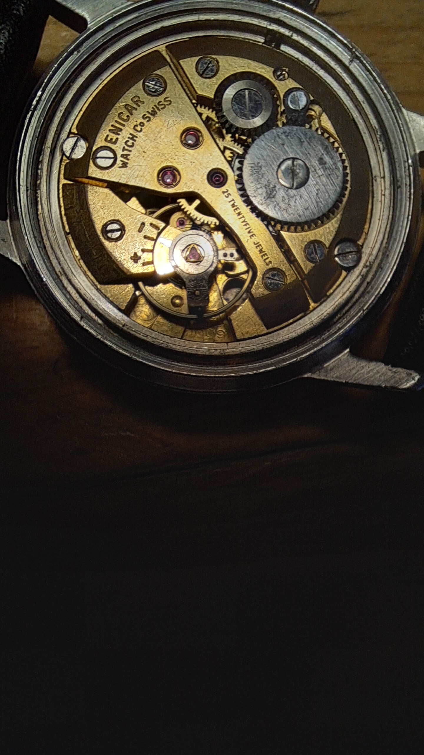

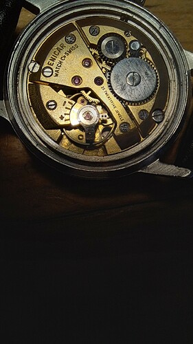

Ik m geopend, zit een echte enicar in gelukkig.
25 jewels, behoorlijk lijkt me.
