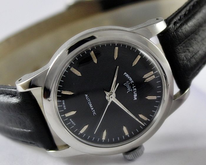

In 1948 neemt Favre-Leuba de fabriek en het merk Bovet over, en van 1948 tot 1950 worden in grotere oplages Favre-Leuba Bovet horloges geproduceerd.
In 1966 wordt de Bovet-fabriek in Fleurier verkocht. In 1989 zou Parmigiani Fleurier het merk Bovet overnemen.
Favre-Leuba Bovet

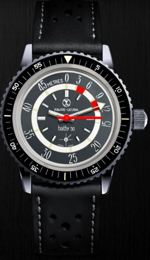

Na de komst van de Bivouac worden waterdichtheid en de aneroïde-barometer gecombineerd en in 1966 verschijnt de Favre-Leuba Bathy, het eerste mechanische horloge dat zowel de duiktijd als de duikdiepte aangeeft.
Bathy 50 de binnenste ring is voor dieptemeting

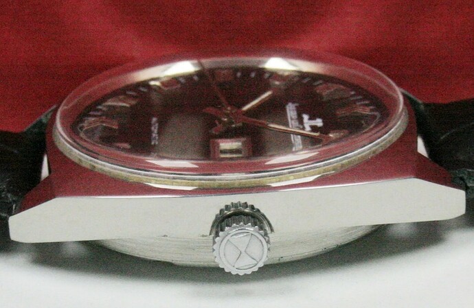

In 1965 begint Favre-Leuba een samenwerking met Jaeger-LeCoultre in de SAPHIR Groep.
In 1969 begint de kwartscrisis waarna Jaeger-LeCoultre uiteindelijk onderdeel zou worden van Richemont.
Jaeger-LeCoutre in Favre-Leuba kast

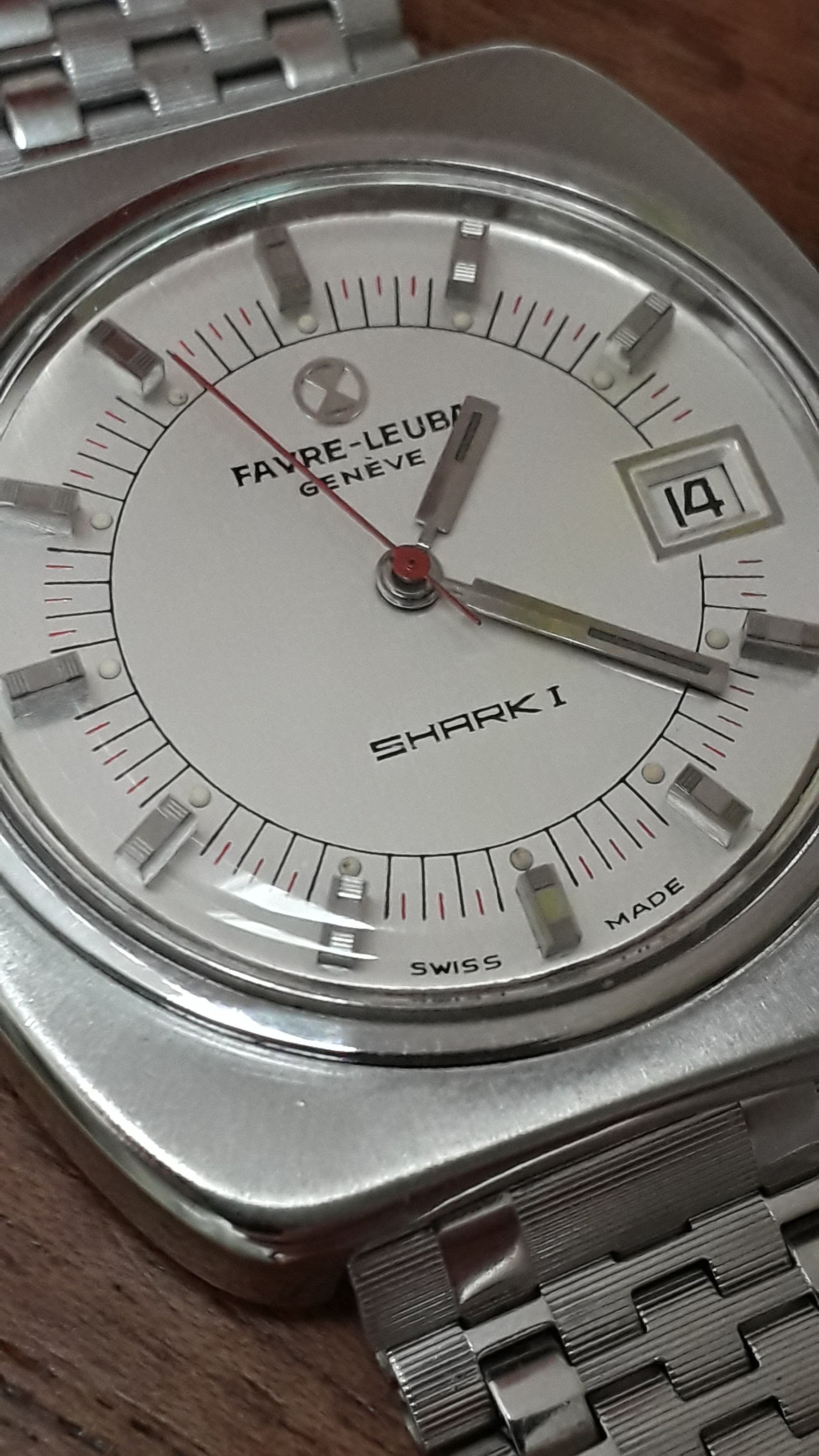

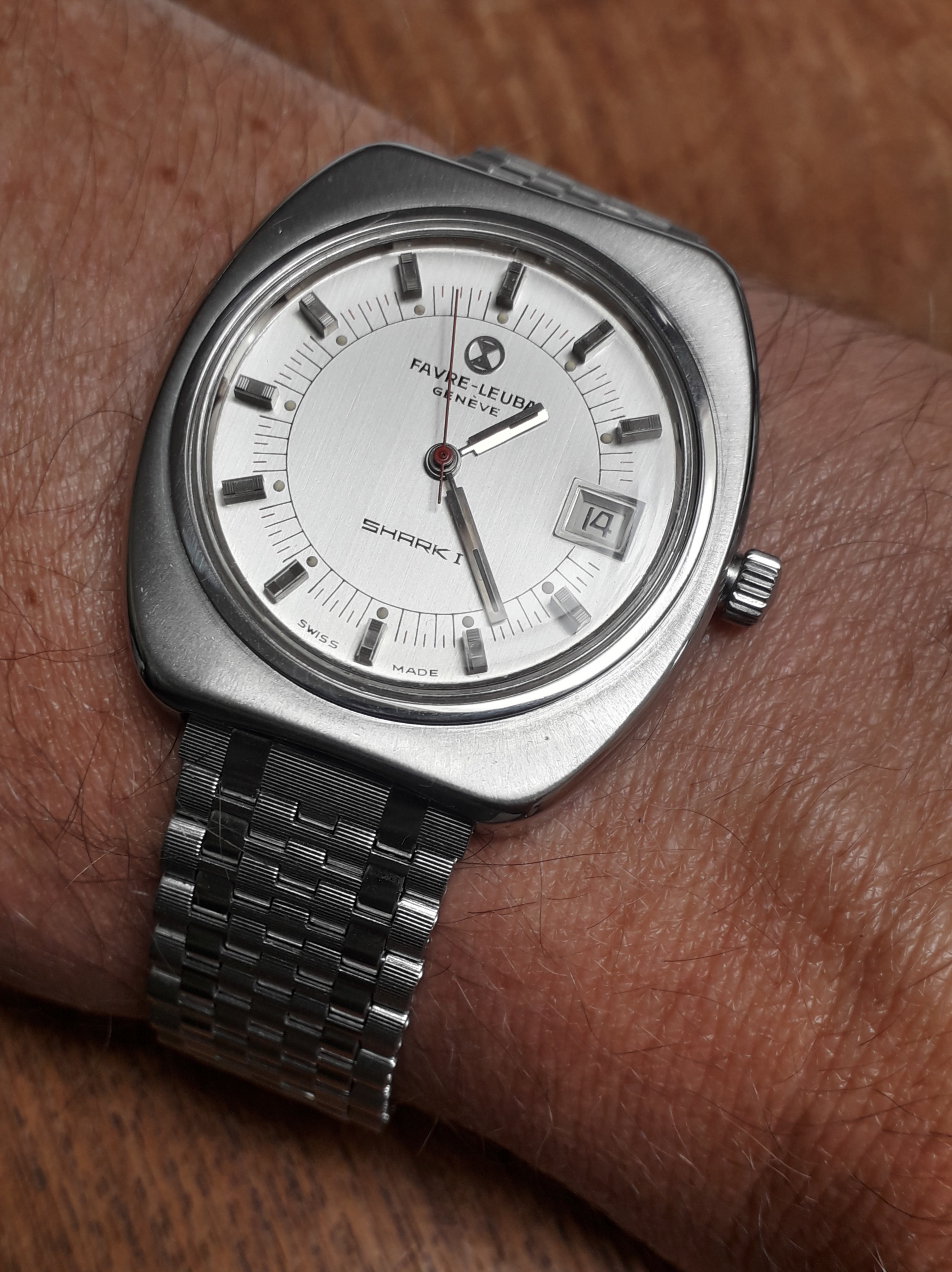

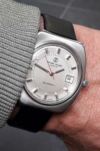

De NA is een pracht Favre-Leuba Shark 1 met caliber FL1153
Na wat geGoogle wel foto’s gevonden van de Favre-Leuba Shark 2, maar zelden van de Shark 1. Eentje wat jaren terug verkocht vanuit India, en eentje op Uhrforum en die eigenaar kan ook geen informatie vinden. Met deze NA erbij zijn dat in totaal maar drie exemplaren.
De Shark 2 is een daydate-model met caliber FL1134, het lijkt erop dat de Shark 1 het date-model is met caliber 1153.
Aan het kussenmodel van de kast herkent men de jaren ’70 maar dat is een vrije vage ‘datering’.
Erg bijzonder aan deze prachtige NA is de originele bracelet. Het ribbeltje op de schakel komt overeen met het ribbeltje op de indices, of andersom natuurlijk. Geen van de Shark 1 en Shark 2 exemplaren heeft de bracelet nog en dat maakt deze Shark 1 voor mij extra bijzonder.
Helaas is de bracelet te kort dus de Shark gaat op leer…
Ik vind deze Shark 1 een pracht horloge, en de combinatie van de matte kast, de hoge indices en de kleur en structuur van de plaat geven het horloge opvallend veel diepte. Mooi detail zijn de rode secondenwijzer in combinatie de rode streepjes in de secondenring.

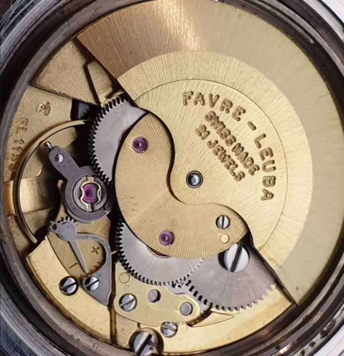

caliber FL1153
De informatie die er is moet van het caliber 1153 komen. Caliber FL1152 is bij Ranfft de automatic date versie waar de FL1134 de automatic daydate is.
Het caliber wordt gemaakt vanaf 1961 maar Ranfft noemt geen einddatum.
Het is er in een 17- en een 21-steens uitvoering en heeft een tikgetal van 21600.

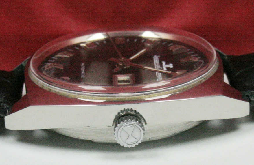

De oplettende lezer heeft misschien gedacht de de kroon uitgetrokken stond tijdens het fotograferen, maar dit hoort zo. De kroon is namelijk een drukknop voor het datumsnelverzet.
Dit is met stip het makkelijkste datumverzet wat ik tot nu toe ben tegen gekomen.
Het caliber heeft als basis de A. Schild 1687/1688 handwinder en deze automatic variant is ontwikkeld in een samenwerking van Doxa, Eberhard, Favre-Leuba, Girard-Perregaux en Zodiac.
Bij Favre-Leuba zit caliber FL1153 ook in de Deep Blue.

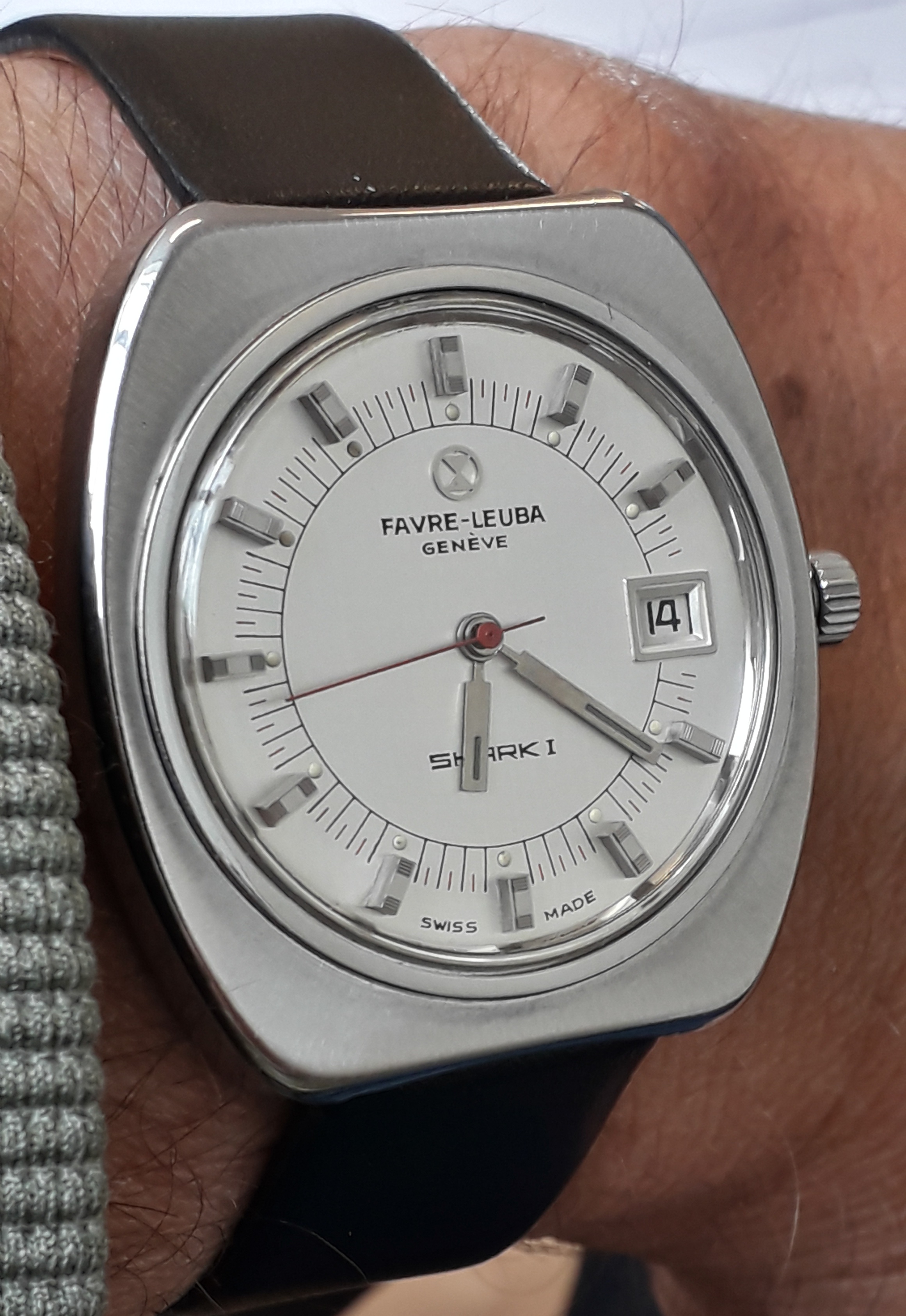

en nog even een whristshot op leer
