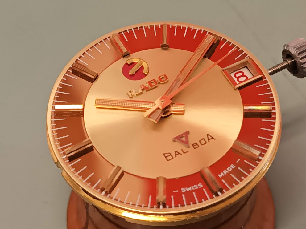

In het binnengevallen pakketje zaten 3 rado’s die ons echt de ogen uitstaken: de oranje balboa, de rode balboa breithorn en de blue tiger. De rode en de oranje balboa’s zijn vandaag aan de beurt gekomen gezien we dan toch moeten wachten op de parts voor de open liggende seiko LM

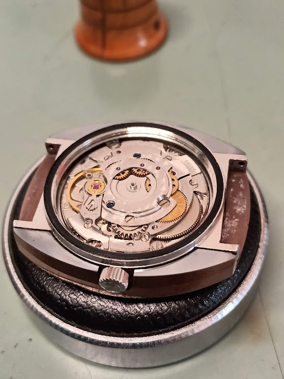

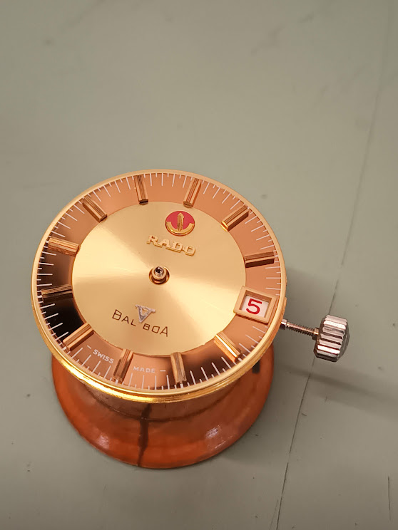

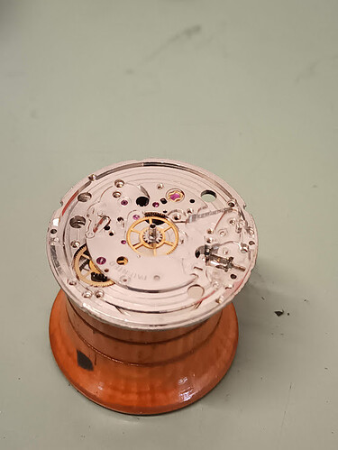

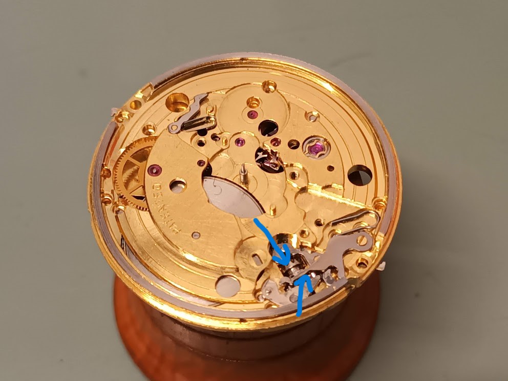

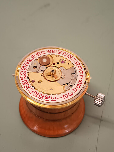

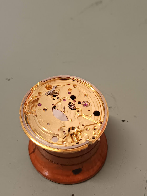

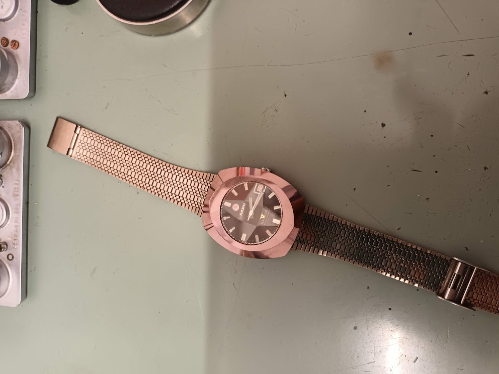

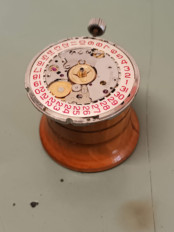

Eerst de oranje want die moet de pols sieren wanneer Oranje speelt. Hij loopt half om half, de kroon werkt niet, je kan de datum niet instellen en het uur ook niet. Op de foto hierboven zie je ook dat de datum niet juist versprongen is en half in - half uit het datumvenstertje staat. Er zit een eta 2783 in. Uiteen die nest en alles de pot in:

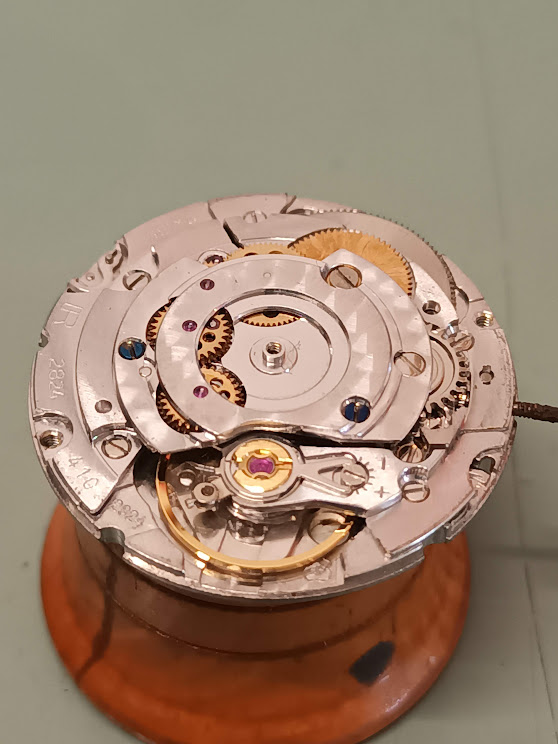

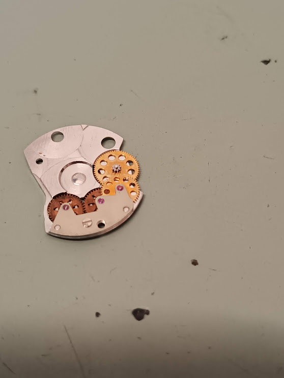

hij liep niet omdat de schroeven van de automaatmodule losgetrild waren en eentje was in het werk terecht gekomen

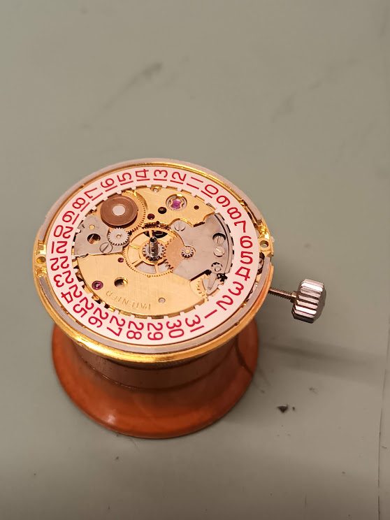

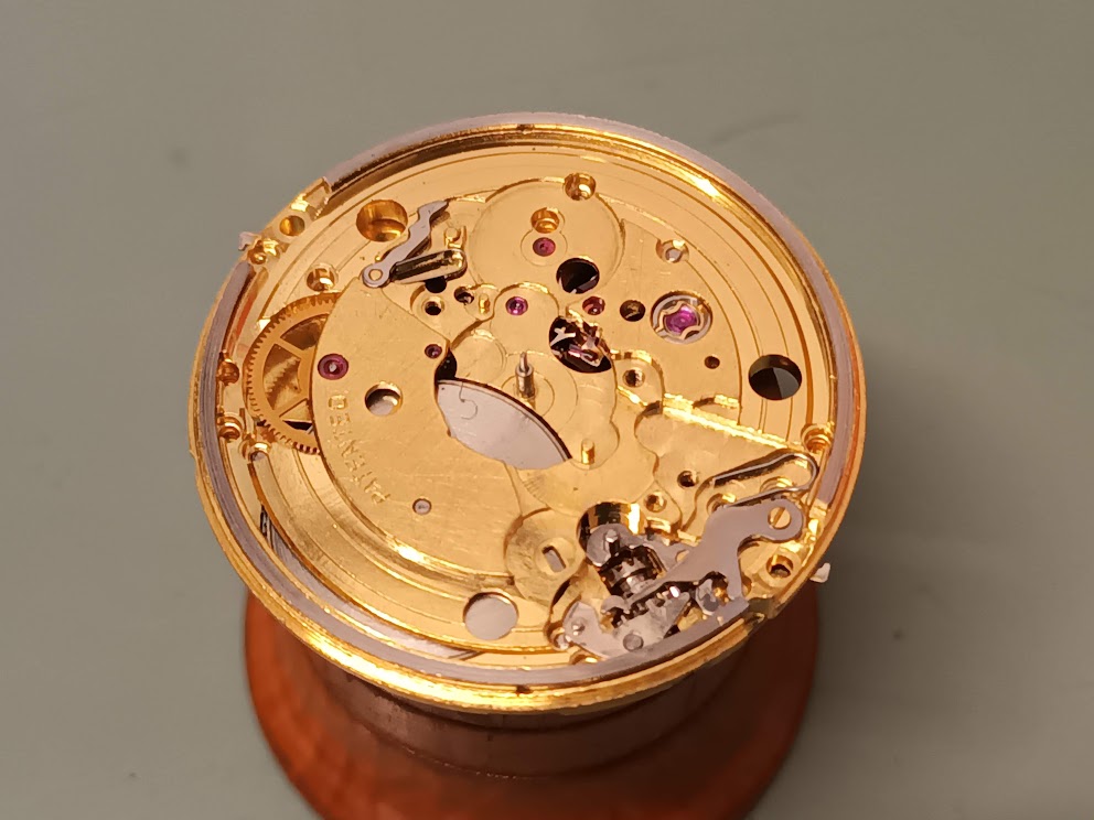

De kroon kon je niet bedienen omdat de hebel uit de insparing van het schuifrondsel geschoten was, daar heb ik een foto van
alles in de pot

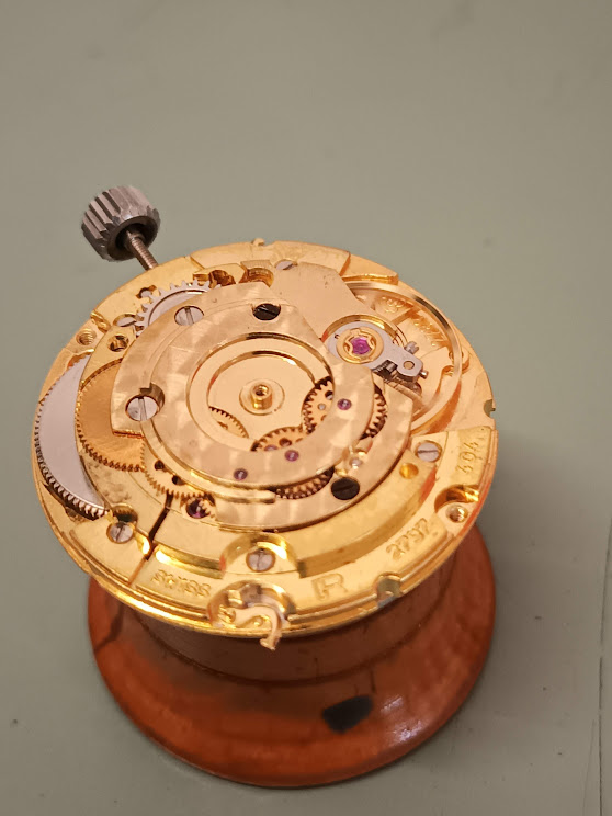

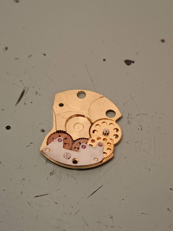

opbouw raderwerk
opbouw wijzer-, opwind- en datumwerk

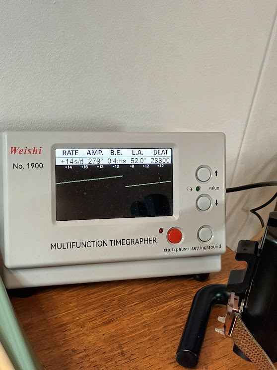

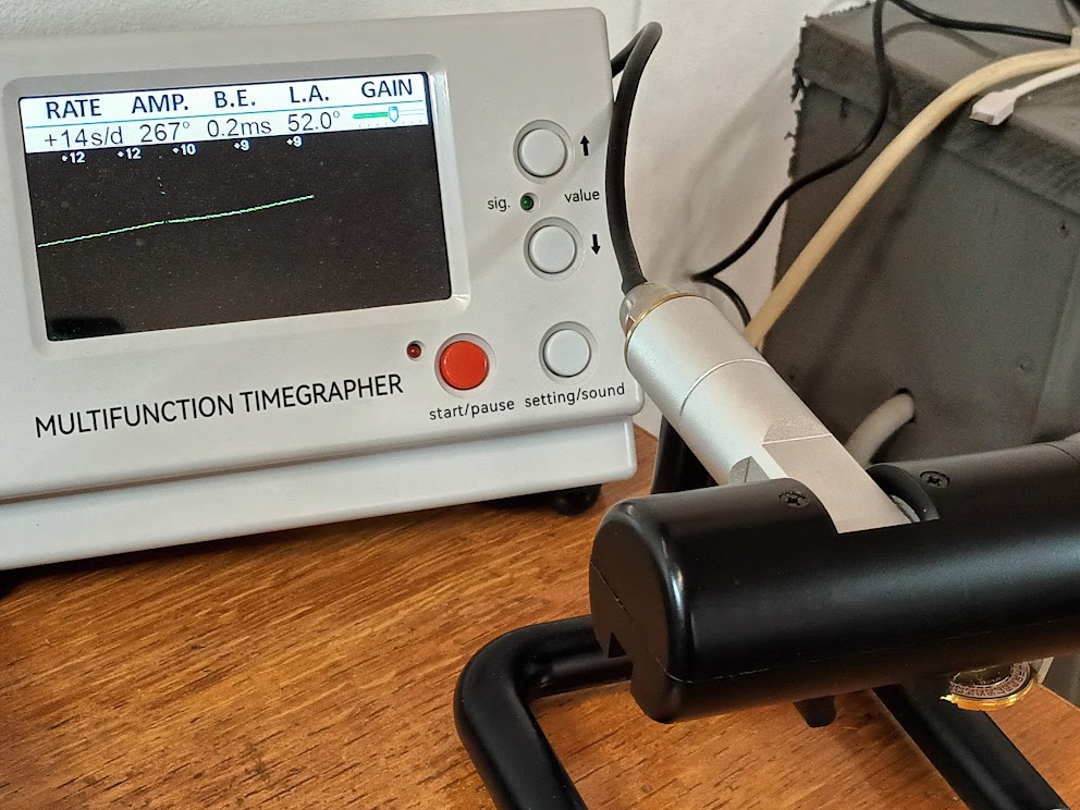

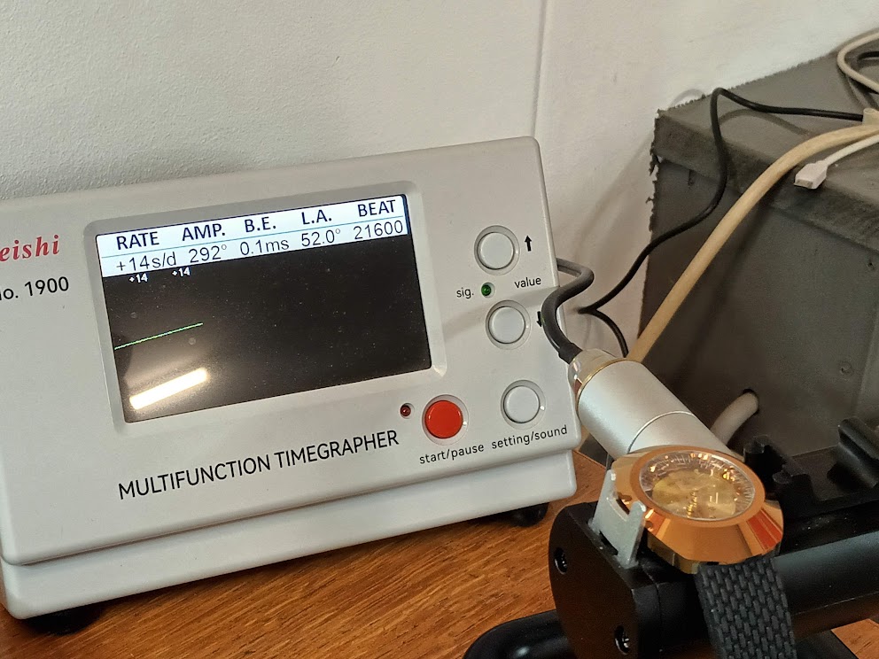

balansmontage en tussentijdse timing

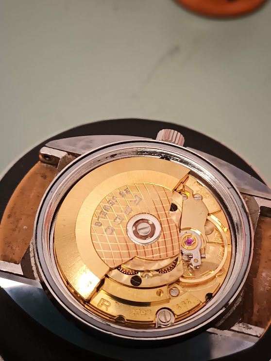

automaatmodule

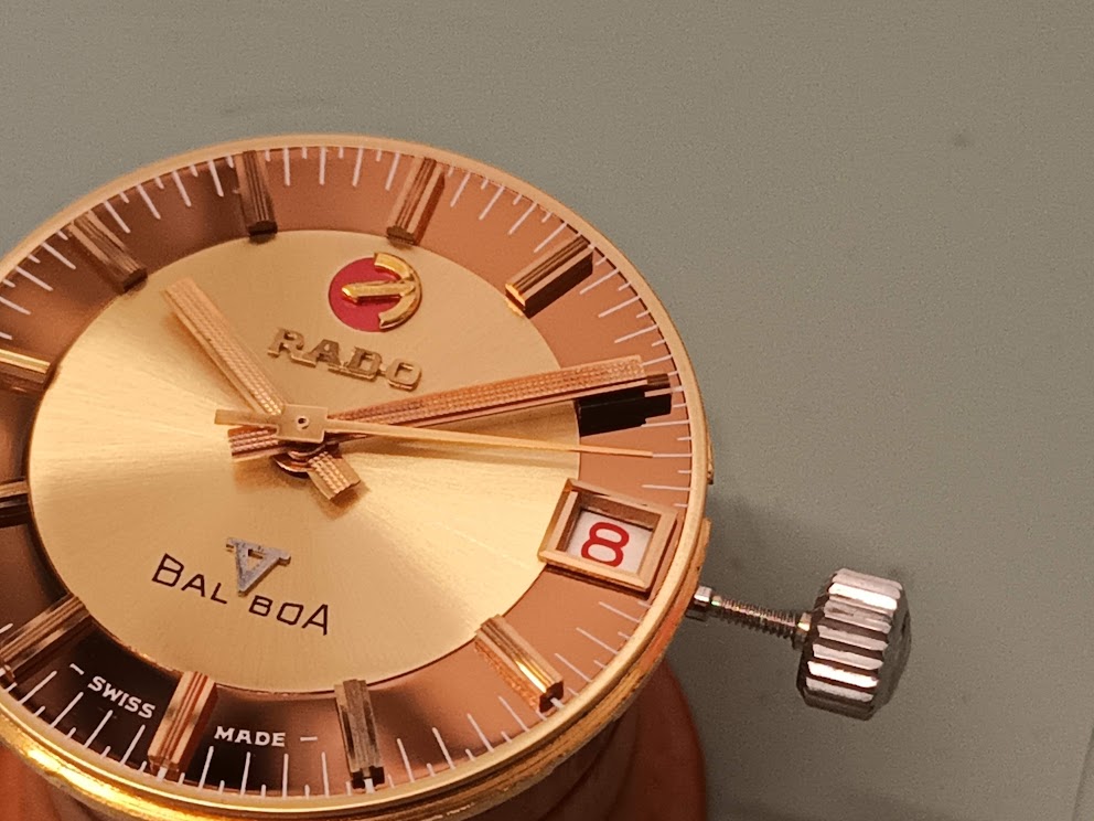

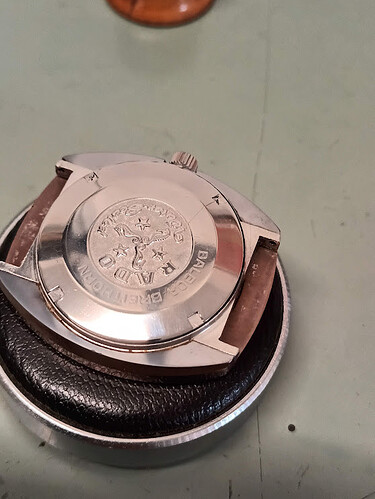

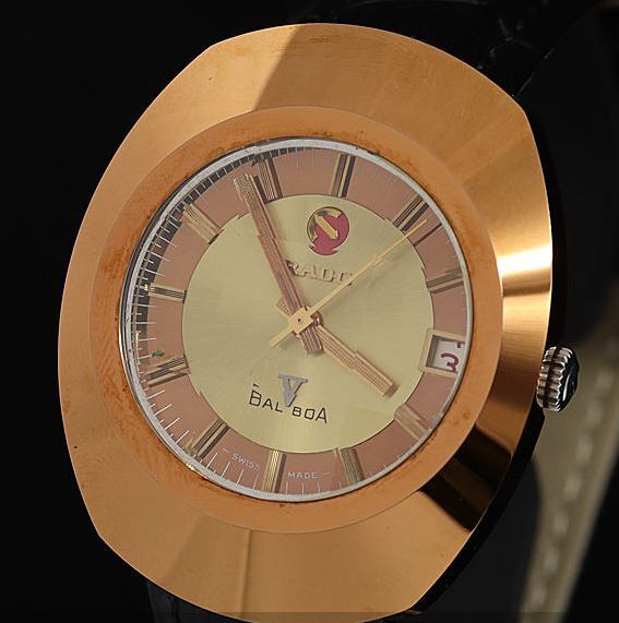

wijzerplaat en wijzers en die wijzers dat zijn pareltjes, ze zijn textured, echt nog nooit zo mooi afgewerkt gezien. Ook het roterende ankertje is in oranje afgewerkt net als het rado opschrift en de V van balboa is dan geheel in lijn met de achterzijde van de kast en de kroon zilverkleurig gehouden. Het zit hem in de details en die zijn bij dit horloge echt geweldig

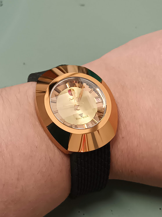

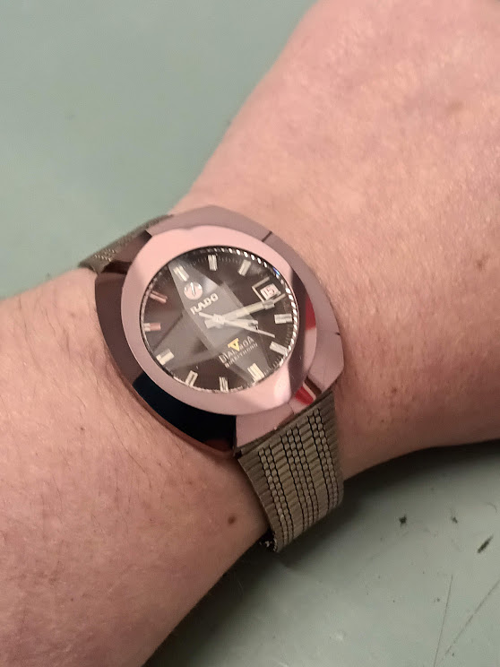

Nu kan alles de kast in en gaan we naar het eindresultaat

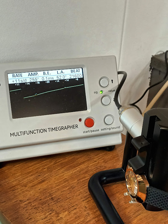

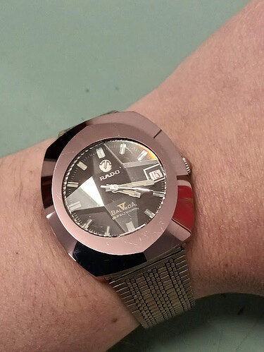

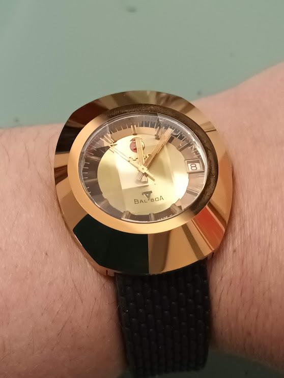

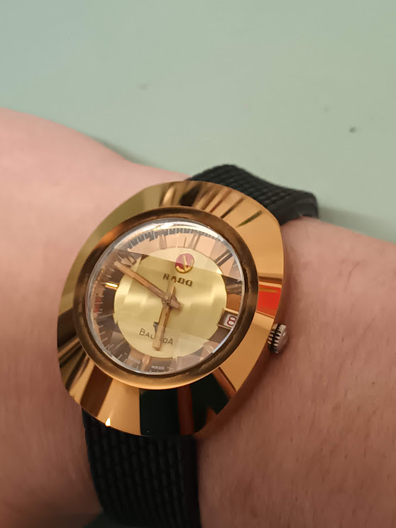

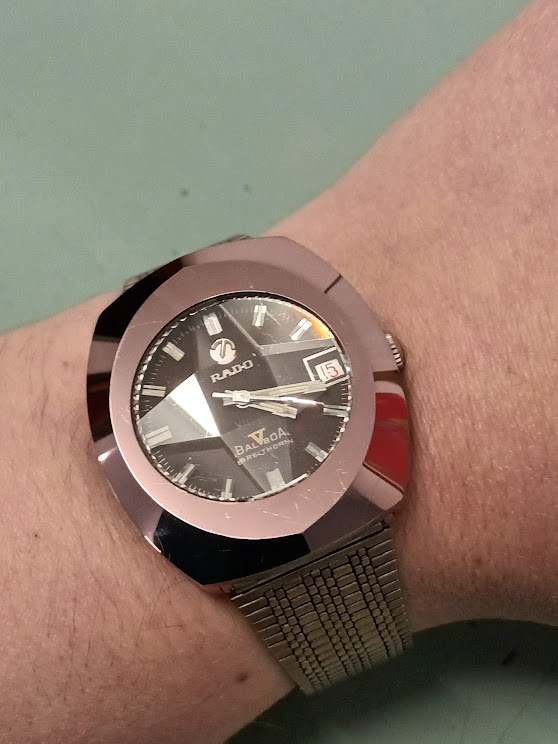

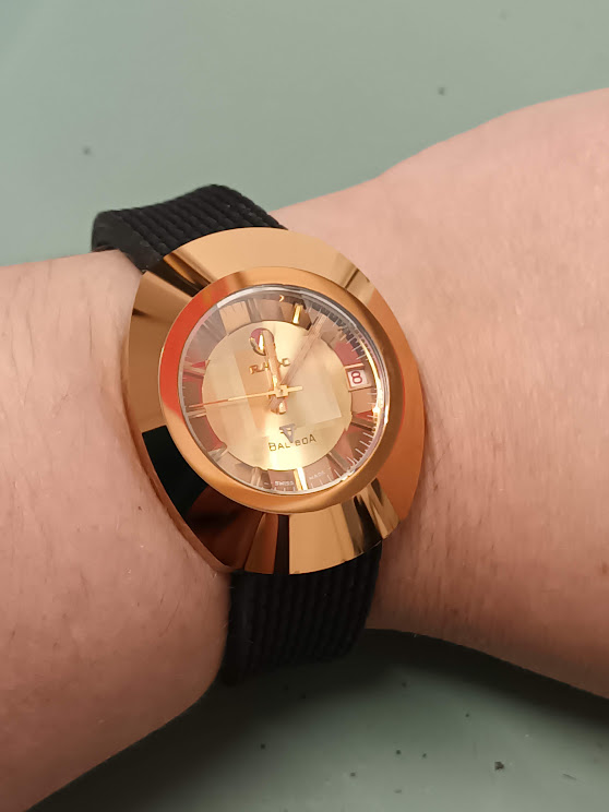

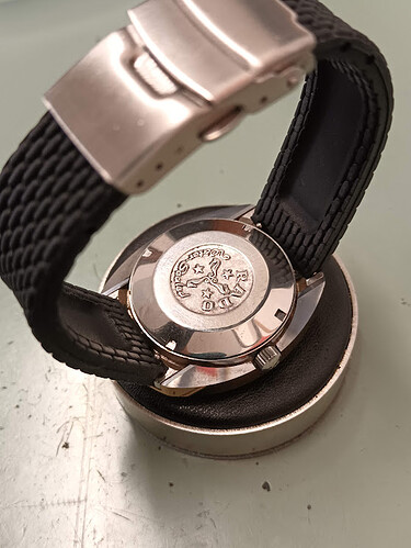

eindtiming en de coole oranje balboa om de pols
Om de pols

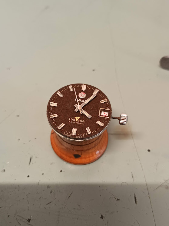

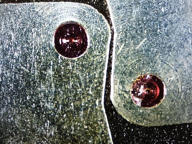

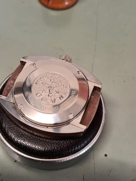

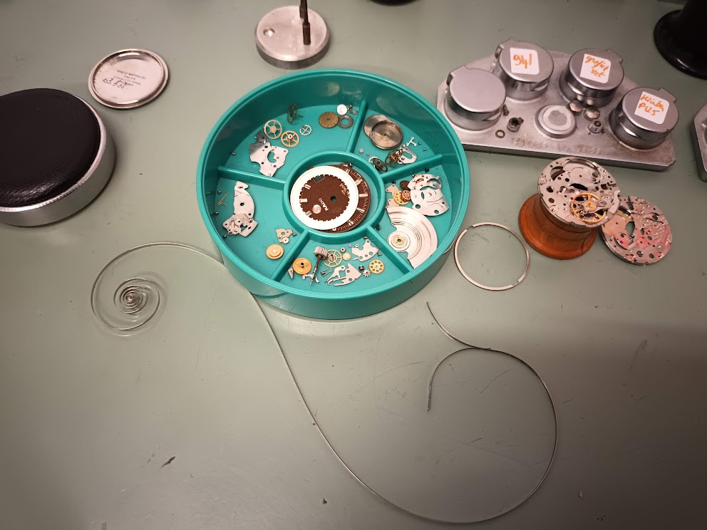

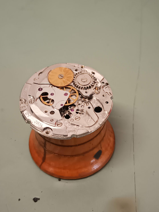

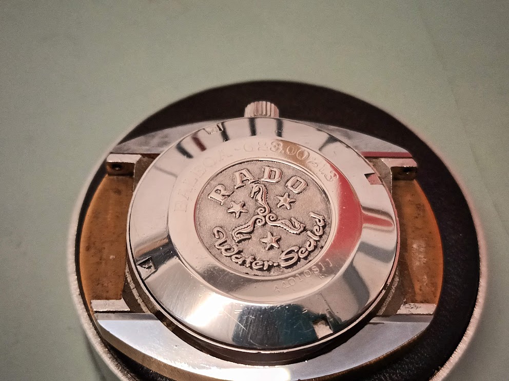

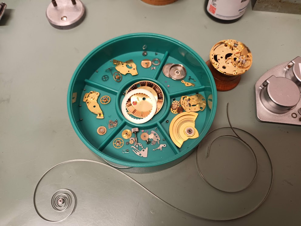

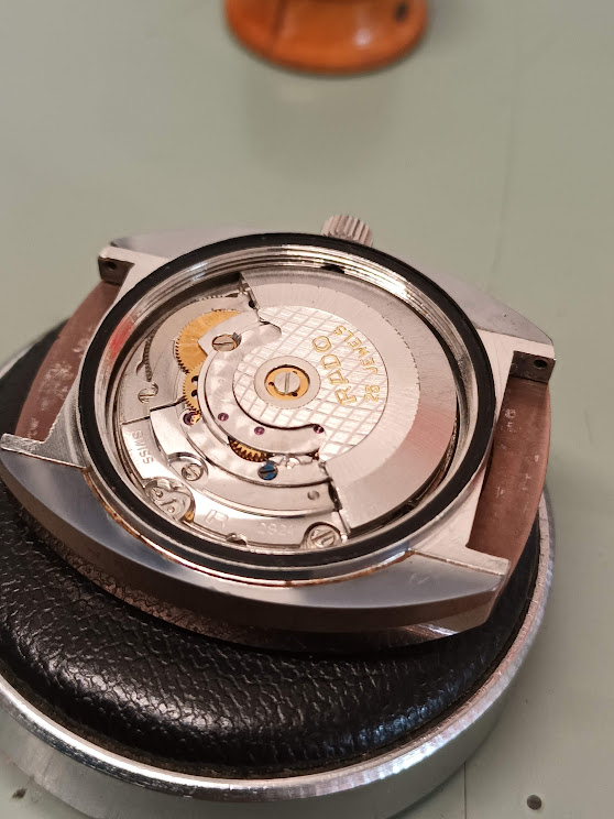

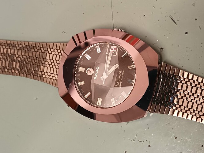

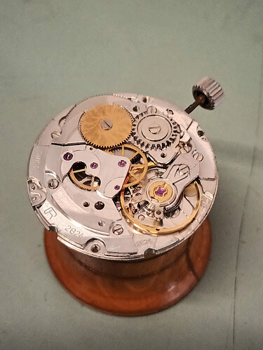

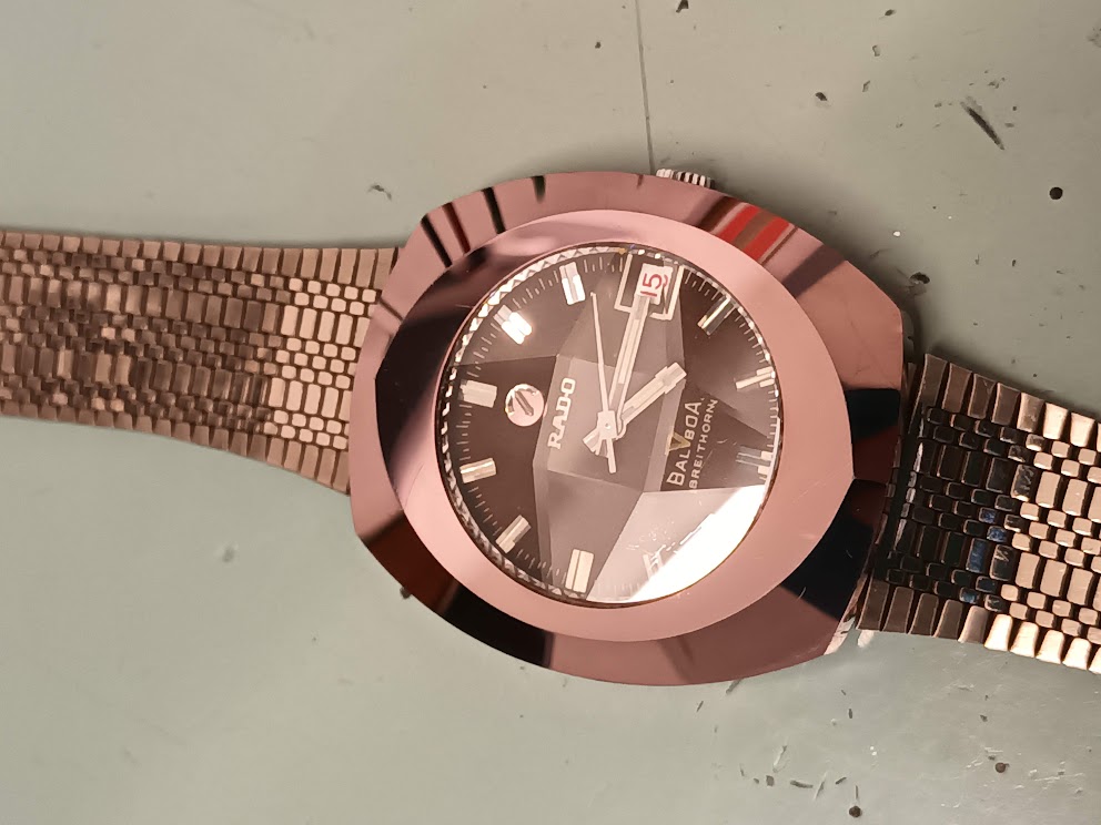

En toen vonden we dat ook ineens die rode maar klaargemaakt moest worden, dus proces een keertje herhalen. In de rode zit een eta 2824 en die loopt gewoon niet.

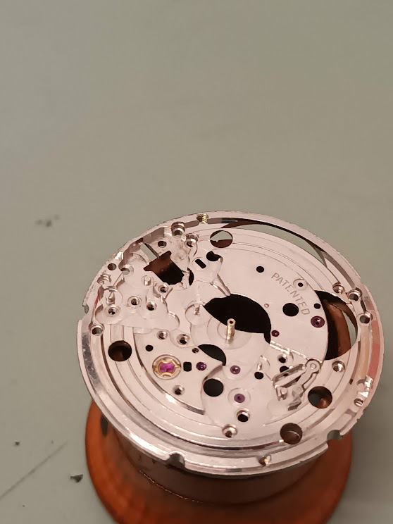

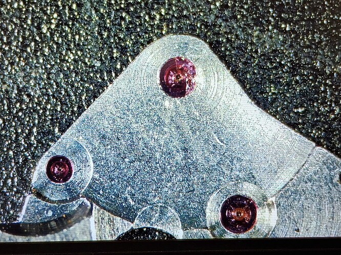

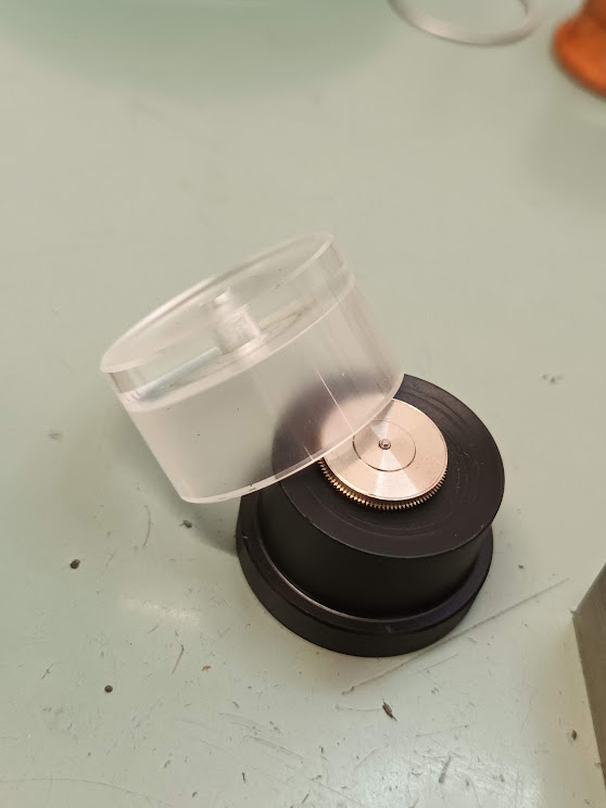

Alles uiteen en al snel werd de fout van het niet lopen gevonden: gebroken rubis. En nu kan je dat laten zitten en smeren en het ding zal dan wel weer lopen, maar goed zoiets laat je niet zitten. de brug is vervangen, gezien we ze liggen hadden, niet moe maken aan rubis plaatsen :wink: Omdat de tap van het rad aangetast was, is later in het proces ook het rad mee vervangen.

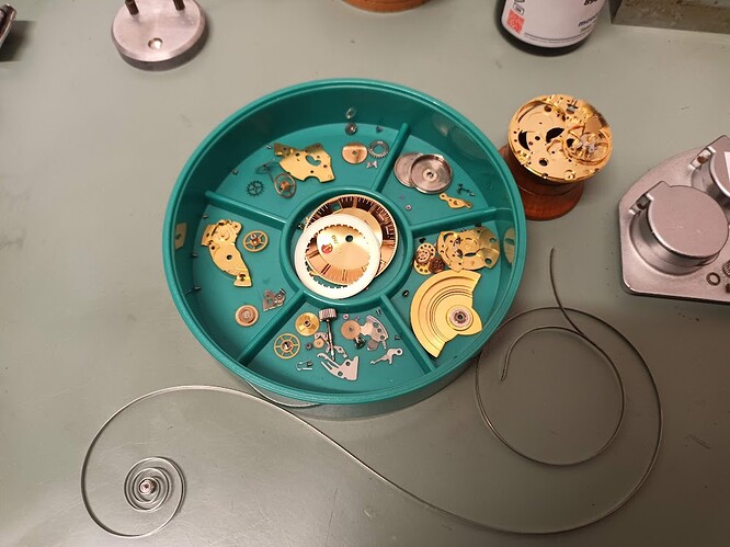

Alles in de pot

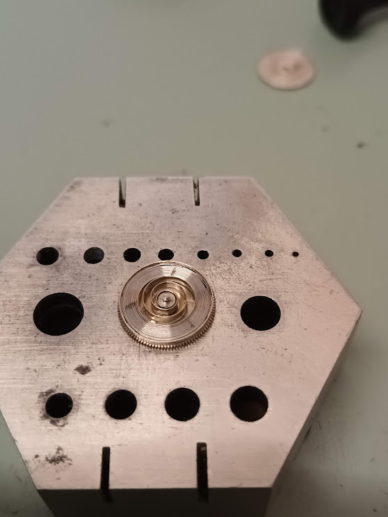

Montage incablocs en veer

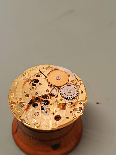

Opbouw raderwerk
Opbouw wijzer-, opwind- en datumwerk

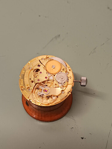

Balans erin en automaatmodule erop bouwen
Wijzerplaat en wijzers monteren

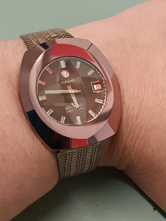

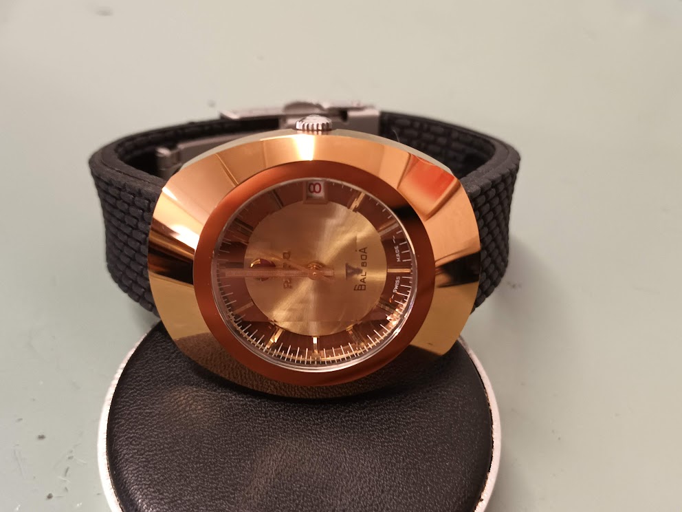

Alles de kast in en eindresultaat

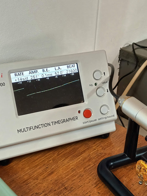

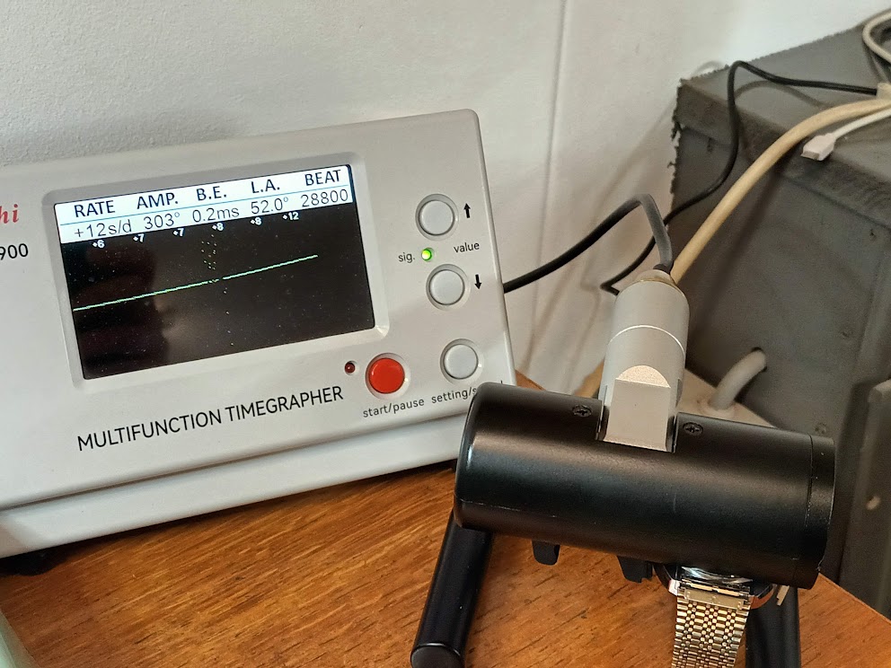

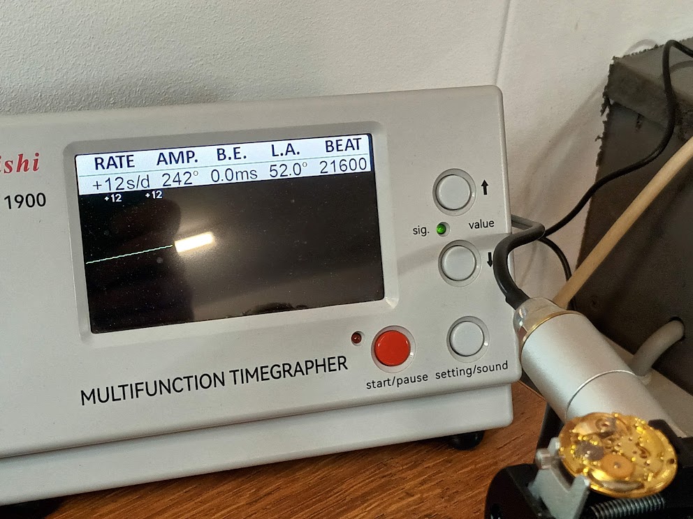

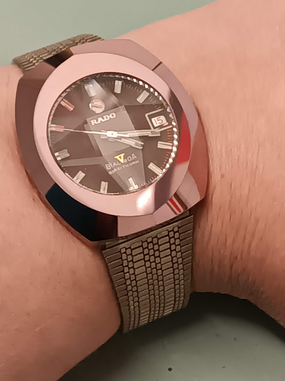

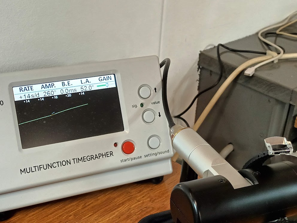

eindtiming
om de pols

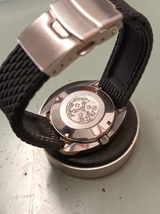

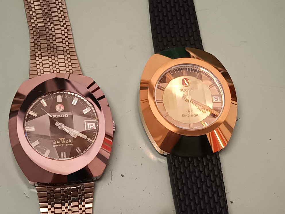

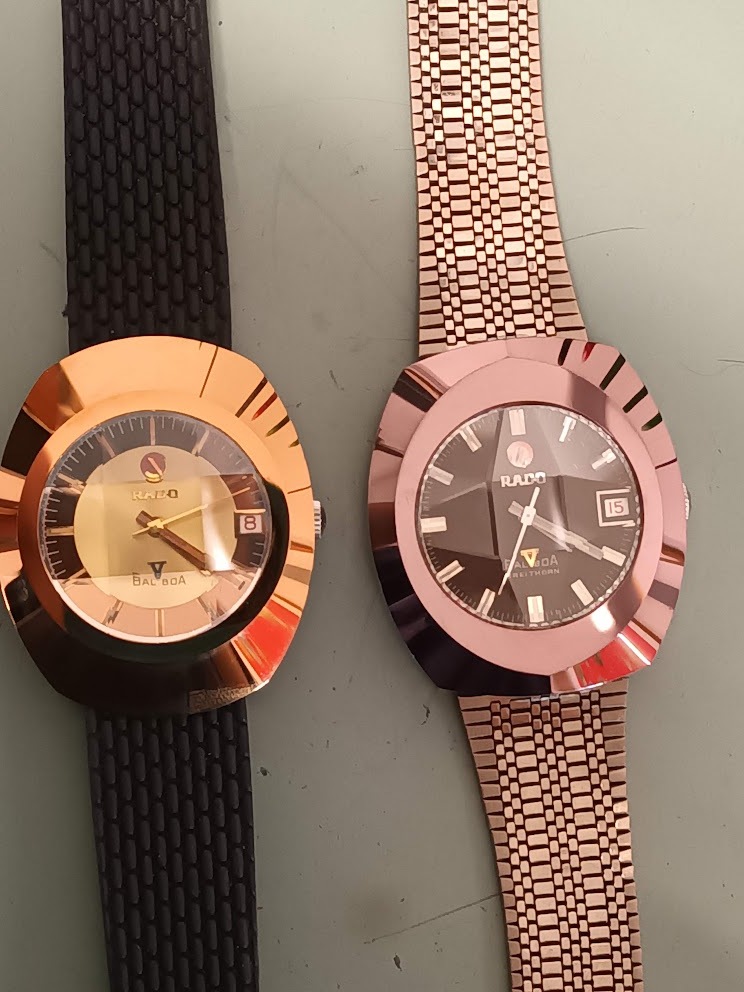

Tot slot de 2 supercoole kleurige en fleurige Rado Balboa’s tezamen
Hoe cool zijn die nu wel niet in die knotsgekke kleurtjes. Echte sieraden aan de pols.

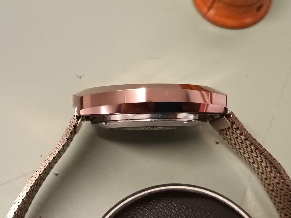

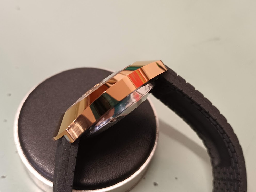

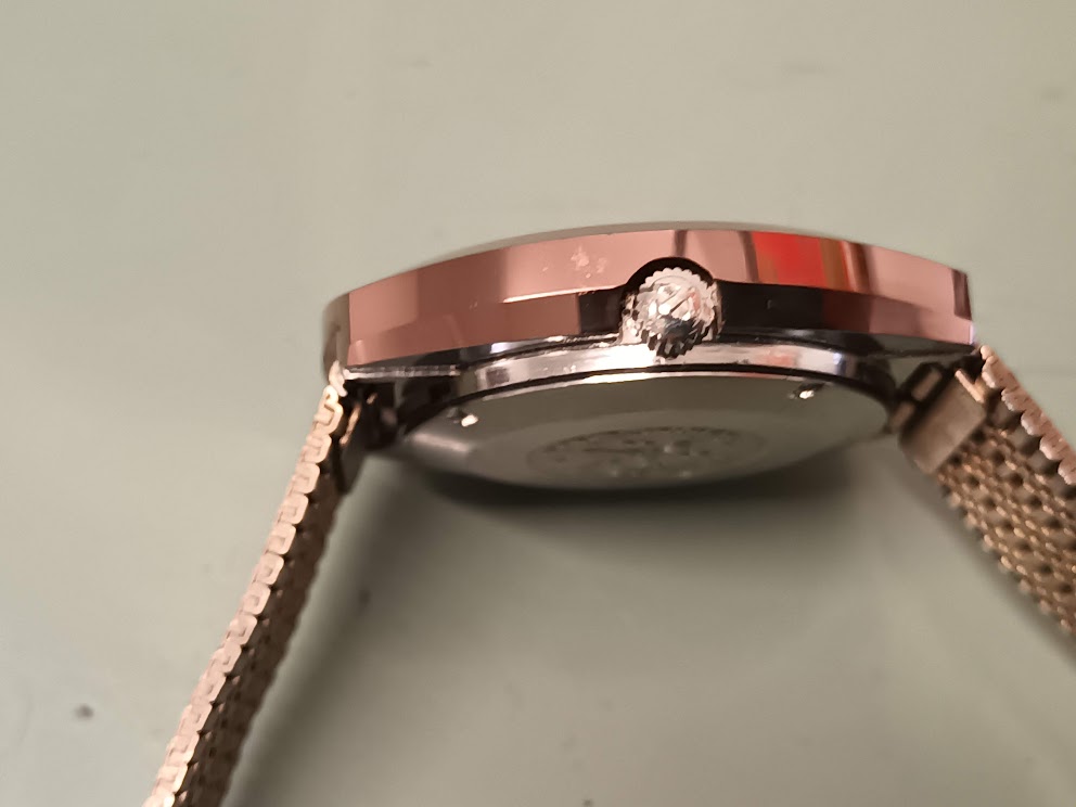

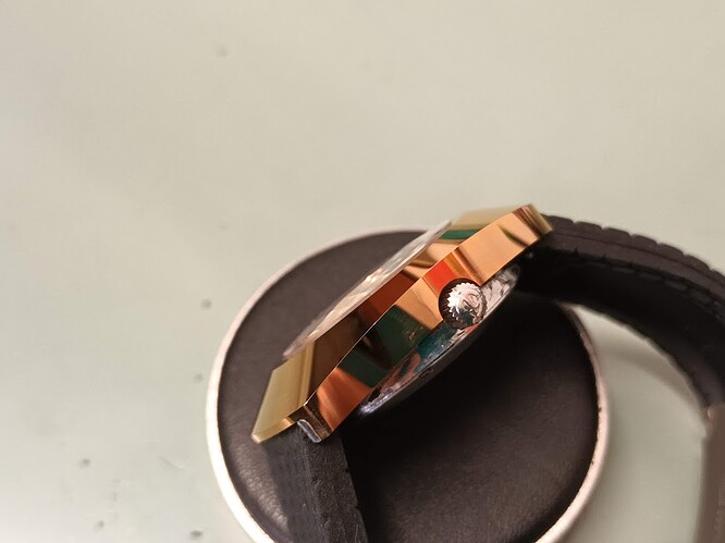

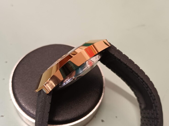

Top! En in super staat ook. Ik heb er ook al naar veel geloerd maar blijkbaar is de kast (of toch een deel ervan?) van een of ander speciaal composietmateriaal dat wel eens durft splijten/breken, en als ik een haarscheurtje zie op een foto haak ik maar rap af. Ongelofelijk in wat voor perfecte staat deze zijn, ook van de glazen, daar heb ik ook altijd schrik voor. Genoeg acryl liggen maar die facetglazen… :sweat_smile:
ja idd, heb het al voor gehad dat ik dacht het is een kras en toen bleek het een scheur te zijn en een scheur wordt al gauw een breuk. Dat heb je met tungsten kasten, heel hard maar eens een scheurtje erin dan is het oppassen geblazen en je ziet - ik zie in elk geval niet altijd of het een kras of het begin van een breuk is op foto

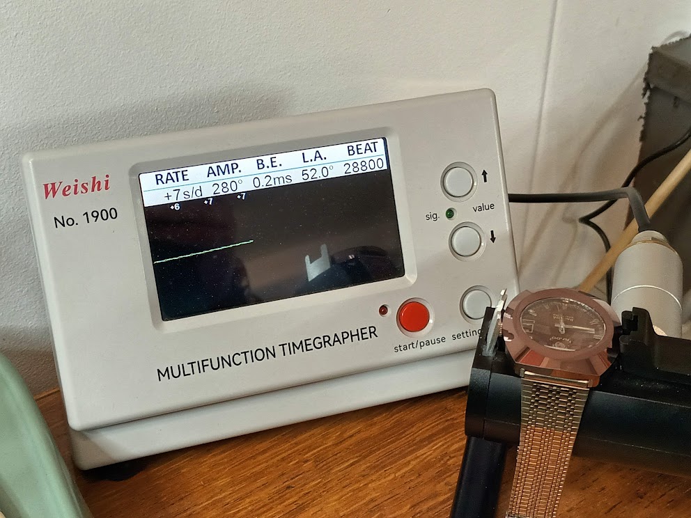

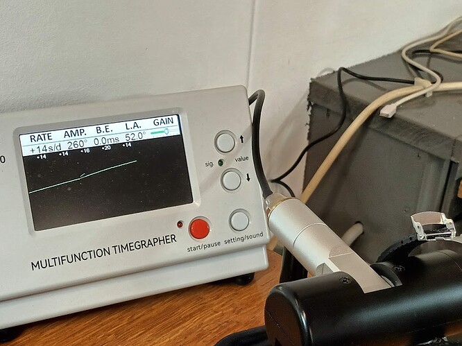

de oranje was in perfecte staat, de rode niet maar die is al bij al behoorlijk goed gekomen. de rode was mechanisch ook rampzalig. Na een paar uurtjes inlopen zijn die zijn amplitudes horizontaal bijgetrokken bij de oranje evenwel niet, de DD is niet bijgetrokken, dus die balans moet er nog eens uit om die tap een beetje op te ronden zodat ook bij de oranje de amplitudes horizontaal dichter bij mekaar komen te liggen en zo blijf je bezig :wink:
ik heb ook geen facetglazen dus als ze echt lelijk bekrast zijn vervang ik door een vlakke saffier als ik hem heb en in het andere geval door plexi.
we zijn er blij mee en echt die rode was niet perfect hoor esthetische maar een beetje poets en polijstwerk heeft het flink verbeterd. Op die rode hoorde origineel zo ook een rode band, misschien ooit kom ik hem wel eens tegen :slight_smile:
