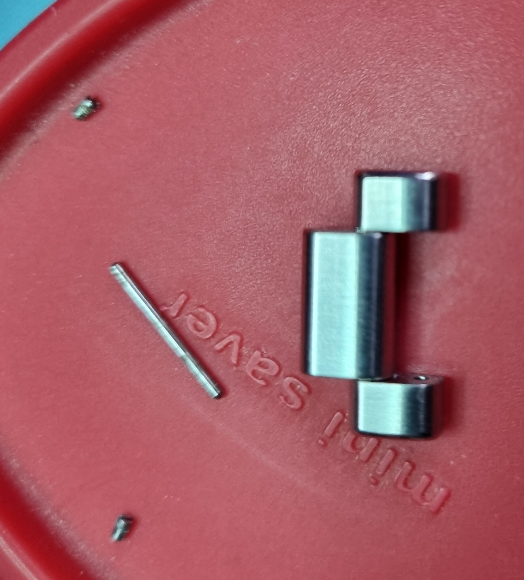

Bij de aankoop 3 weken terug moest de band op maat worden gemaakt. Omdat ik door ziekte ruim 3,5kg was afgevallen, had ik hem wat los laten afstellen. Inmiddels komt het gewicht weer wat terug, en werd de band nogal strak.
Dus even gekeken hoe dit wat langer te maken. Ik had 2 hele en 1 halve schakel over, bij nieuw. Deze eerst gemeten om te bepalen wat ik het beste kon wisselen. Meten = weten, nietwaar. Een halve schakel is 6,5mm en een hele 10,5 mm. Mijn inschatting is dat 4mm voorlopig moet volstaan. Dat betekent 1 halve schakel eruit, en 1 hele ervoor terug. Er zat nog 1 halve in de band, dus dat kwam goed uit.
Daarna bij de reserveschakels eerst eens bestudeerd hoe dat GS systeem met schroefjes nu precies werkt. In de schakel zit een pen met aan weerszijden schroefdraad. En die wordt op zijn plek gehouden door aan elke kant een minuscuul schoefje met schroefkop 1mm (…).
Nu heb ik na verschillende Seiko’s met pin-and-collar systeem inmiddels al wel de ervaring dat ik moet wachten op een Zen momentje. Die pin-and-collar heb ik inmiddels aardig onder de knie, ondanks een bijzonder slechte motoriek en steeds slechtere ogen. Maar dit systeem is weer een hele nieuwe uitdaging.
Schroefjes los en eruit is niet zo’n probleem. Maar dan het hele zaakje weer terug. Vooral het terugplaatsen van die 9$%#@ schroefjes is nogal priegelwerk. Wat het beste werkte was om dit met mijn vingertoppen te doen. En als hij dan goed voor het gaatje zit (…) met de vingertop rechtsom te draaien en hopen dat hij het begin van de draad pakt.En dat allemaal met een sterk vergrotende bril door een loeplamp kijkend. Met een pincet werkt niet -bij mij- met ronde schroefjes. Als je iets teveel kracht zet dan schieten die alle kanten op en vind je ze nooit meer terug.
Uiteindelijk na 3 kwartier hobby’en was de klus geklaard en zit hij weer zoals ik wil. Ik zou bijna mijn uiterste best willen doen om niets meer aan te komen, want dan moet er weer gesleuteld worden.
Oproep aan Grand Seiko: kan dit niet simpeler? Nee natuurlijk niet. Grand Seiko bezitters hebben meestal personeel en laten dit doen.
Ik zag op de foto pas dat er wolken waren
Ik ben er nu pas echt achter hoe de schakels van de Grand Seiko (SBGR309) aan elkaar zitten. De pen die door de schakels gaat om ze met elkaar te verbinden heeft zelf geen schroefdraad, maar wordt gewoon op zijn plaats gehouden door de schroefjes aan weerszijden aan de buitenzijde van de schakel. De schroefdraad zit dus in het gat van de schakel, en niet op de verbindingspen.
Op zich wel weer handig omdat op die manier je de pen niet vast hoeft te houden tegen meedraaien.
Nu nog een goede manier vinden om die mini schroefjes in het gaatje te krijgen.
