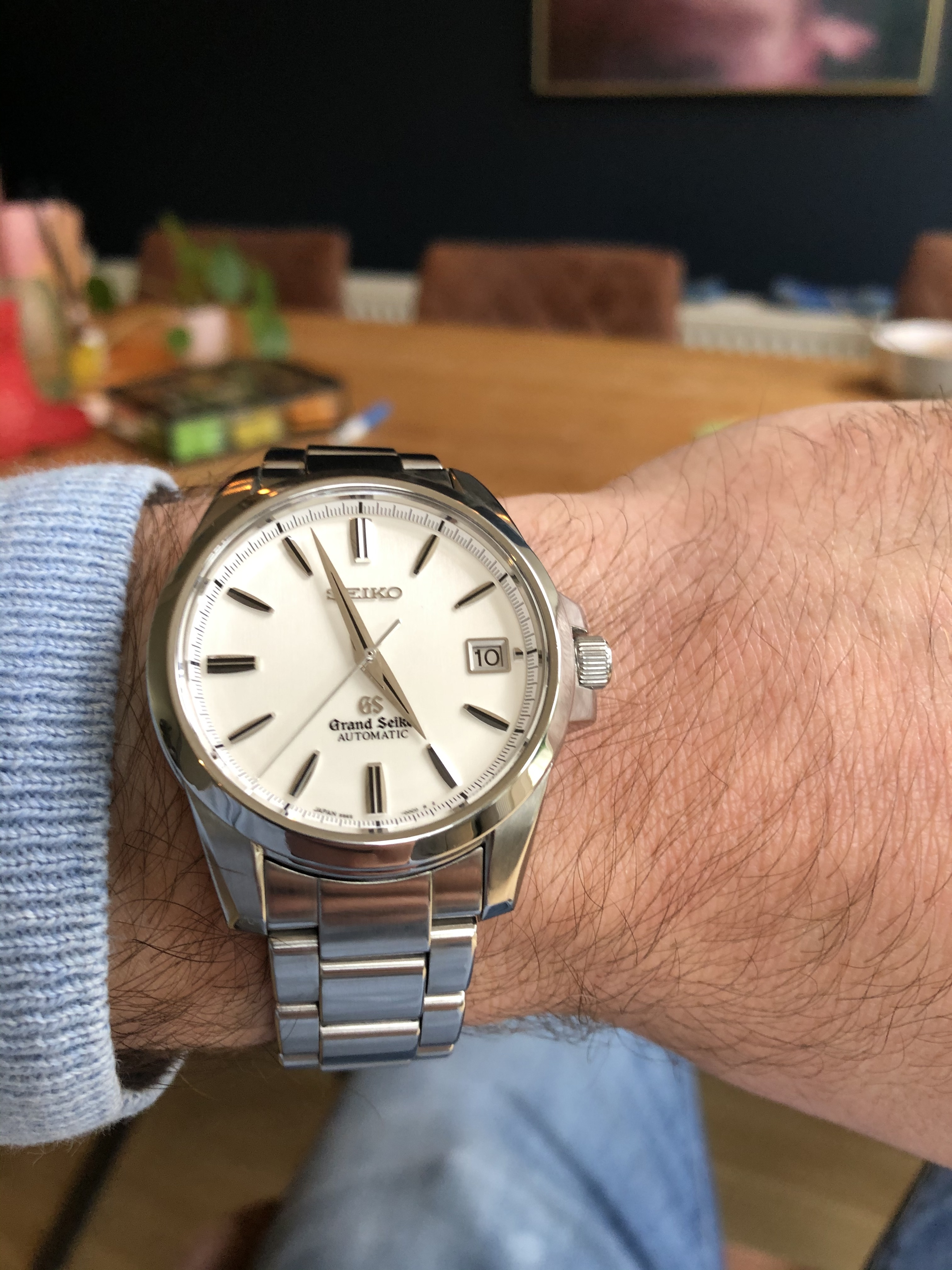

Zoals al aangekondigd in mijn ‘even voorstellen’ topic was er een Grand Seiko in aantocht, en hij is inmiddels binnen! Ik heb van een forumlid een prachtige SBGR055 over kunnen nemen! Hij tikte voor mij alle boxjes (‘oude’ logo, open achterkant met zicht op het mechanisme, 39mm) en is in het echt nog mooier dan de plaatjes! Wat mij betreft de perfecte aanvulling op mijn speedmaster!
Ik wil graag zelf de bracelet aan kunnen passen, dus ben online op zoek naar het juiste gereedschap. Weet iemand welk formaat schroevendraaier ik hiervoor moet hebben? Op fora varieert het van 1 tot 1.5mm…
Hieronder vast een plaatje!

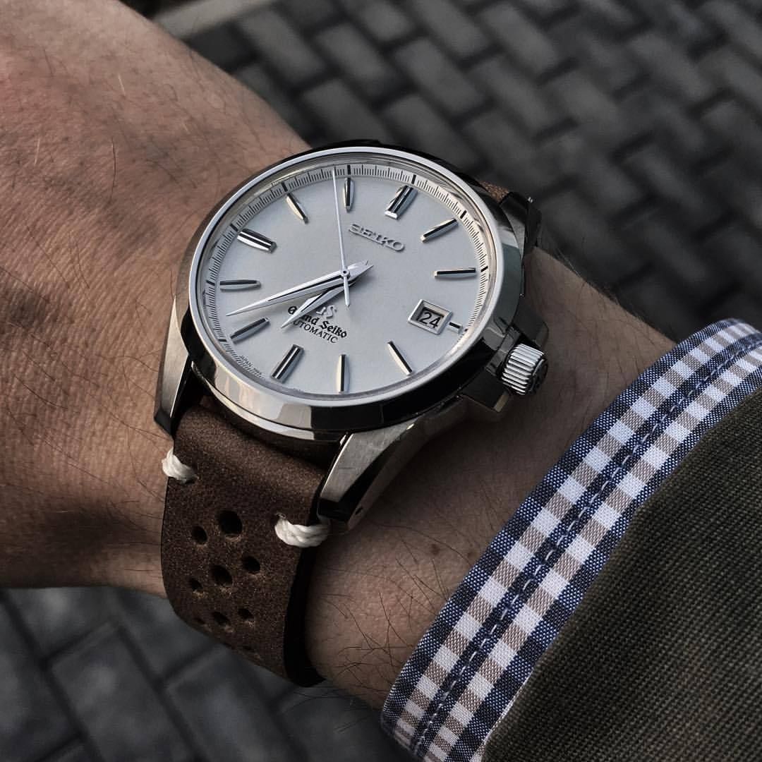

Klopt! Ik heb het ook gedaan zoals boven omschreven met de 1.2mm schroevendraaier en hij past nu perfect om mijn pols! Staal heeft meestal mijn voorkeur maar ik ga toch ook op zoek naar een mooie leren band! Ik zag dit plaatje op internet en dat ziet er ook erg goed uit!
