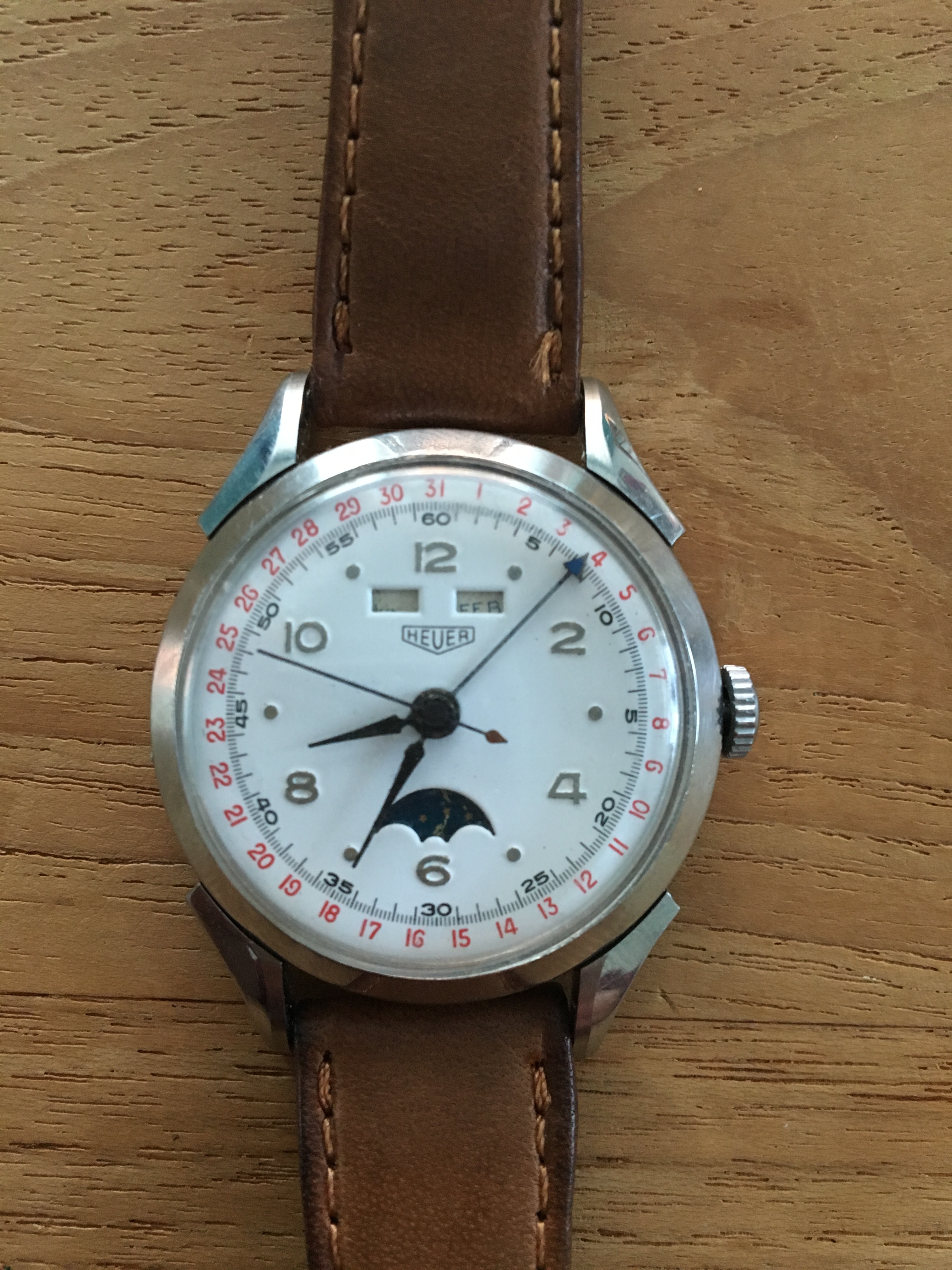

Vandaag is mijn Heuer triple calendar moonphase binnengekomen met (als het goed is) een valjoux 90 hartje.

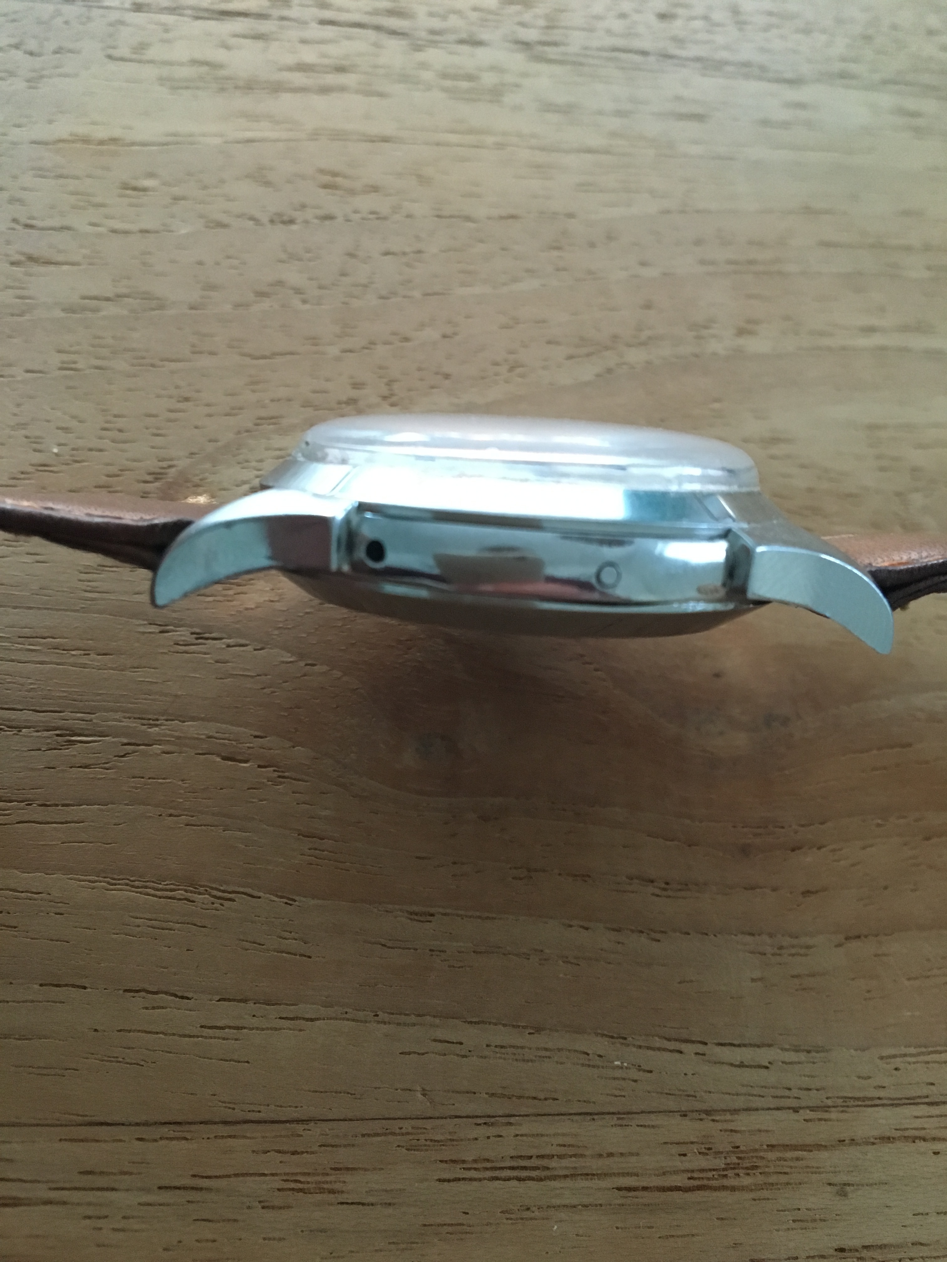

Na het opwinden begon het horloge direct te lopen, op de foto’s zien jullie kleine drukknoppen die ik met een punaise voorzichtig heb ingedrukt om de dag maand en datum in te stellen, de maand (links boven) ging soepel maar bij de dag ging het mis… Dag versprong half en maand moest verder bijgesteld worden. Tot overmaat van ramp gaat het kleine knopje naar binnen en komt er niet meer uit … Ik kan nu dus niks instellen, wie heeft er raad en advies ?
Zie linksboven het knopje wat naar binnen is geschoten.

Don’t want to p.ss on your parade maar kan hij nog retour? Plaat is opnieuw opgemaakt en uurwerk lijkt ook niet te kloppen. Vergelijk en zoek de verschillen:
Goedemorgen Mark,
Bedankt voor je reactie, ik heb de plaatjes naast elkaar gelegd en zie zelf alleen verschillen in de inscripties nu weet ik dat Heuers uit de jaren 50 nogal afwijkend waren en de richtlijnen niet zoals nu. Het liefst hoor ik dat natuurlijk alles klopt maar dat zou erg naïef zijn! Het horloge zou uit de periode 40-50 moeten komen, is het heel erg als een wijzerplaat opnieuw is opgemaakt ? Zie namelijk wel vaker topics voorbij komen waarbij de wijzerplaat opnieuw is opgemaakt. Het horloge komt uit Amerika, dit betekend dat ik 55 euro aan verzendkosten + 40 euro aan inklaringskosten kwijt was. Als ik het horloge terugstuur ben ik deze kosten waarschijnlijk kwijt ?+ het retour verzenden wat er nog bij komt (ebay) Zijn er meer personen die Mark zijn bevindingen kunnen bevestigen en mij kunnen adviseren ?
Inscripties van Heuer uit deze periode horen gewoon strak te zijn en lijken op de onderste door mij geposte foto . Redial is niet erg maar scheelt enorm in waarde. Het is het makkelijkste te zijn aan de U die rond is (in het logo).
Ouch Mark dure les dit! Overduidelijk dat de U inderdaad afwijkt, wat erg dat me dit nu pas opvalt :frowning: soms maakt liefde dus echt blind… Ik vrees dat ik mijn verlies ga pakken (€ 150,00) en het horloge ga retourneren naar de beerput waar hij vandaan kwam. :frowning:
Verzenden kost m.i. stukje minder en inklaring (je bedoelt invoerheffing) krijg je terug als retour denk ik. Stond in de advertentie niet dat hij opnieuw opgemaakt is? En als je met paypal hebt betaald bestaat de kans dat zij retour zenden betalen
hele mooie klok wel. Erg zuur van deze ontdekkingen… hoop dat de schade uiteindelijk meevalt…
Heb inderdaad met Paypal betaald, er stond inderdaad niks over een redial ook niet dat het uurwerk niet zou kloppen of gemaakt is van verschillende onderdelen
Een horloge van 70 jaar oud met een spierwitte plaat moet je sowieso al aan het denken zetten.
Ik zie trouwens ook dat de fijnverstelling helemaal op F is gezet. Ook geen goed teken. Als een horloge te langzaam gaat lopen dan moet je hem servicen, en niet maximaal bijregelen. Ik hoop dat hij terug kan!
