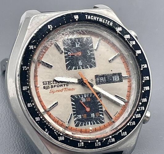

n de Yahoo veilingen in Japan!Daar vond ik dit exemplaar:
Wat beschadigingen, maar niets wat een nieuw glaasje en een poetsbeurtje niet kan oplossen.

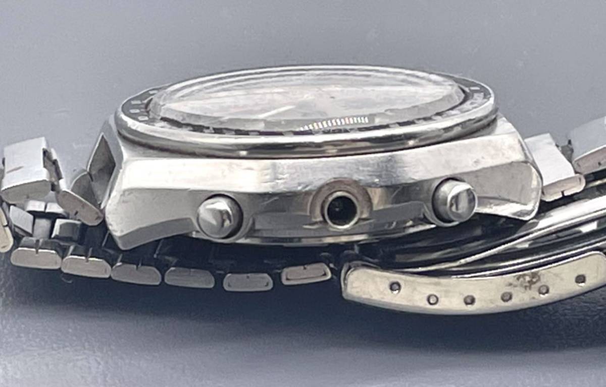

Totdat ik deze foto zag:
Ai, een afgebroken kroon. Dat betekent vaak vocht in het uurwerk en daarmee een roestige bende.

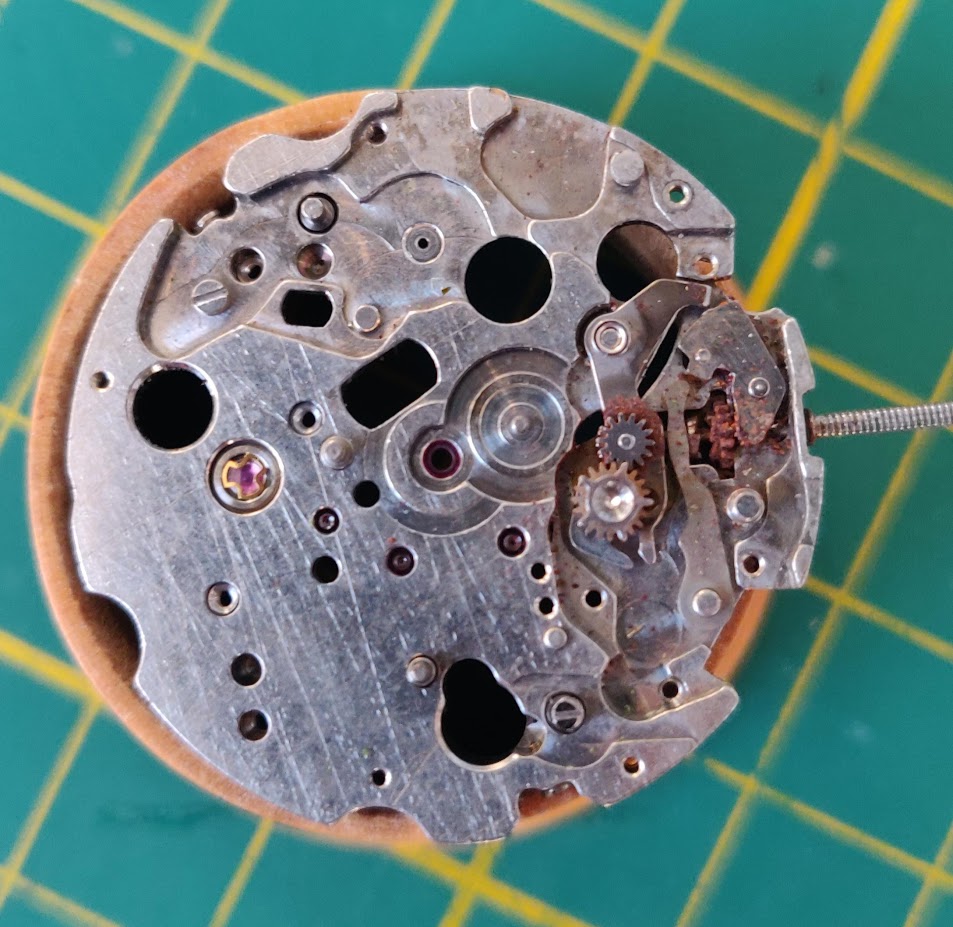

Snel opengemaakt en mijn vermoeden werd bevestigd, flink wat roest, met name bij de keyless works en de quickset van de kalender functie. Zo erg zelfs dat de afgebroken stem vastgeroest zat aan het clutchwheel en de winding pinion.
Met wat milde scheldwoorden heb ik ze er toch van kunnen overtuigen dat het toch echt 3 losse onderdelen horen te zijn en toen was het uurwerk helemaal ontmanteld.

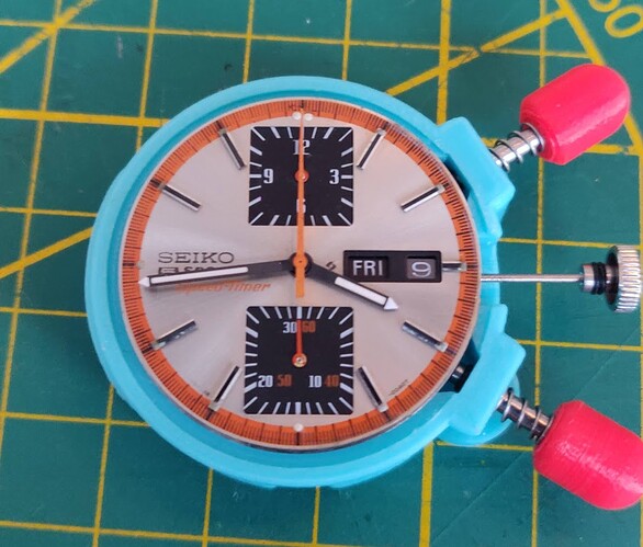

Tot een week of 2 geleden, toen had ik weer wat vrije dagen om rustig aan het uurwerk op te bouwen. Met behulp van veel foto’s die ik had gemaakt bij het uit elkaar halen en de technical guide van Seiko ging het eigenlijk best goed. Zeker voor zo’n complex uurwerk als een chronograaf. En toen zat ie weer in elkaar!
En alles deed het zowaar, chronograaf loopt mooi en de wijzers resetten netjes naar 0.

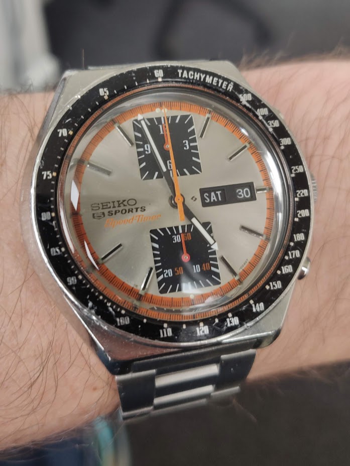

Gisteren de tijd gehad om hem af te maken en toen had ik ineens een erg mooie Kakume om de pols
Was dit een beetje gekkenwerk? Waarschijnlijk wel, zeker gezien mijn enige ervaring met horlogemaken een ETA 6497 en een Seiko 6119 is. Ongetwijfeld bezorgen sommige van mijn werkwijzes @Aad57 nachtmerries
, maar aan de andere kant werkt hij nu wel mooi en ben ik best wel een beetje trots dat het me gelukt is om dit horloge te redden
