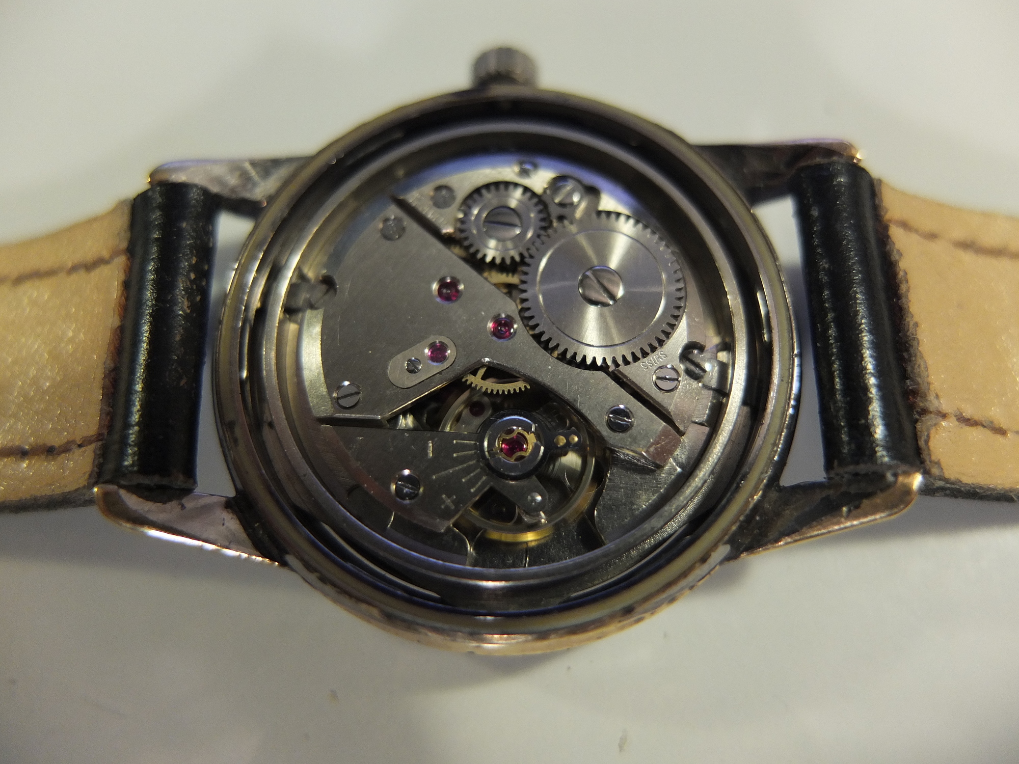

Het kaliber FEF 380 weer teruggeplaatst en vastgeschroefd. De originele schroefjes met kleine beugeltjes die vaak ontbreken bij zo’n oud horloge zaten er hier nog keurig in, dus dat ging goed. Tenslotte de Compressor caseback van een nieuw rubber ringetje voorzien en met behulp van mijn simpele Chinese persje van een Tientje van de Fa. Conrad het er weer ingeklikt. Met de hand lukt dat echt niet!

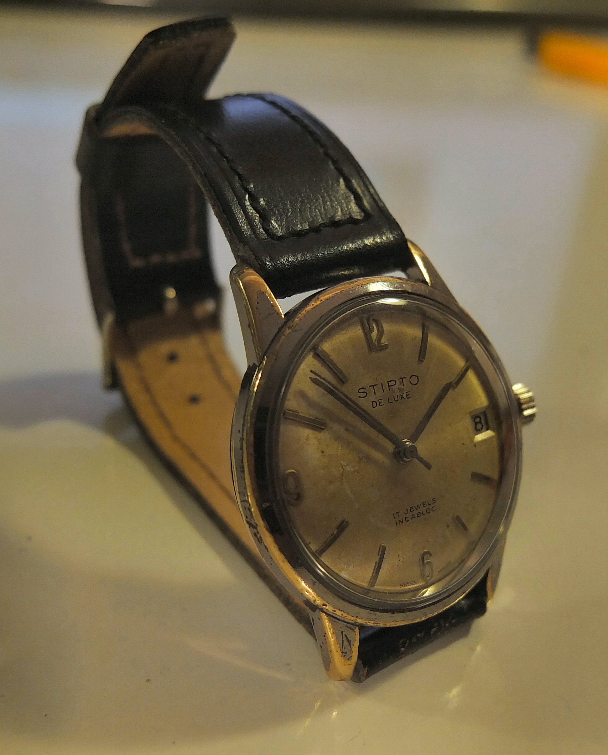

Als ik aan een horloge ga werken ben ik vaak zo ongeduldig om te beginnen dat ik vergeet om foto’s te maken van de vooraf situatie. Zo ook hier. Dus nu alleen wat foto’s van de Stipto Deluxe 17 juwels in de opgeknapte versie.

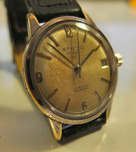

De voorkant. Patina? Welnee, gewoon vuil!. Maar niet meer zo vuil als eerst. De rest van het vuil wat er nog op zit noemen we gewoon… patina

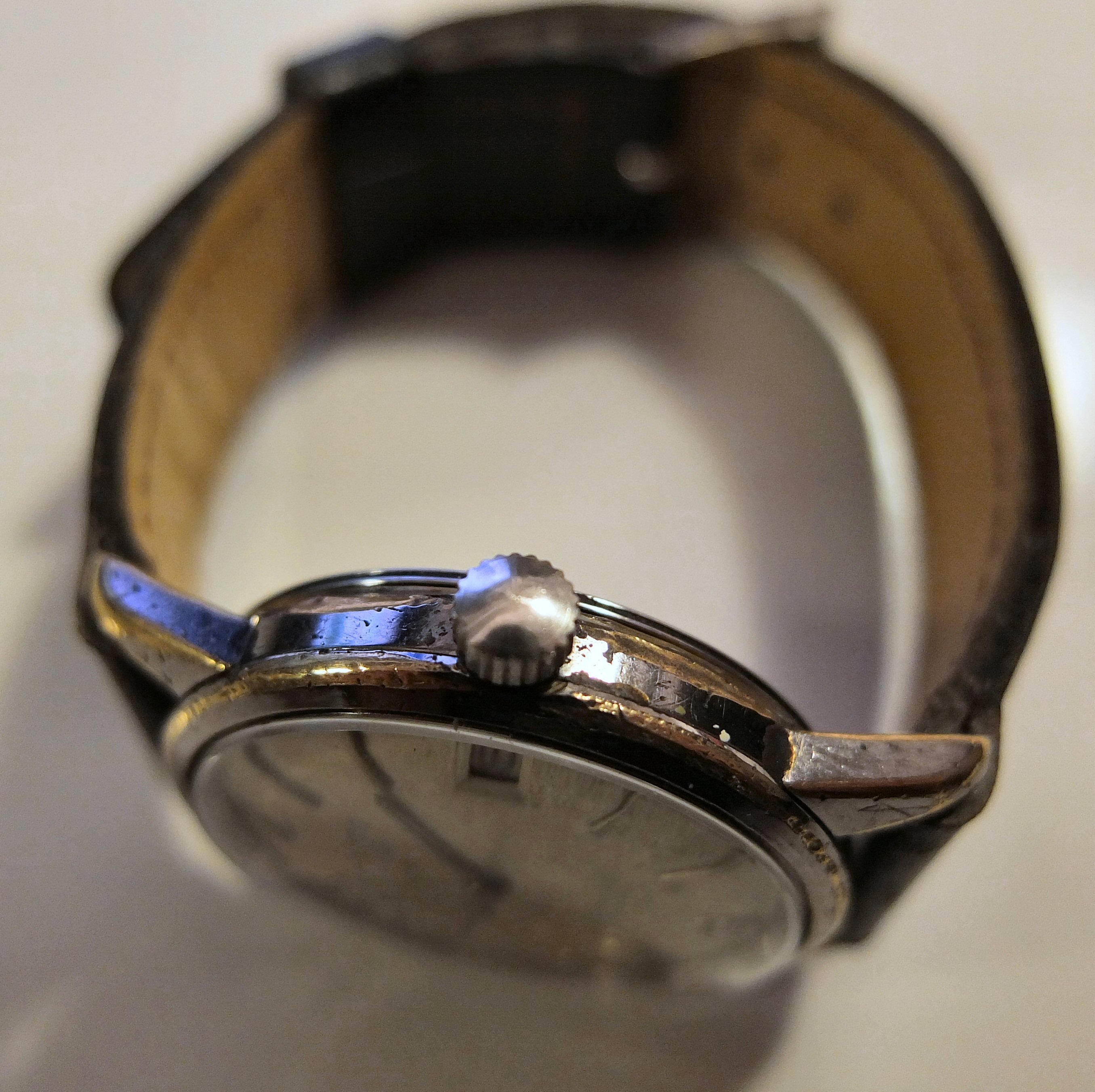

De zijkant met het nieuwe kroontje. Het kastje is zo goed als het kan gepoetst.

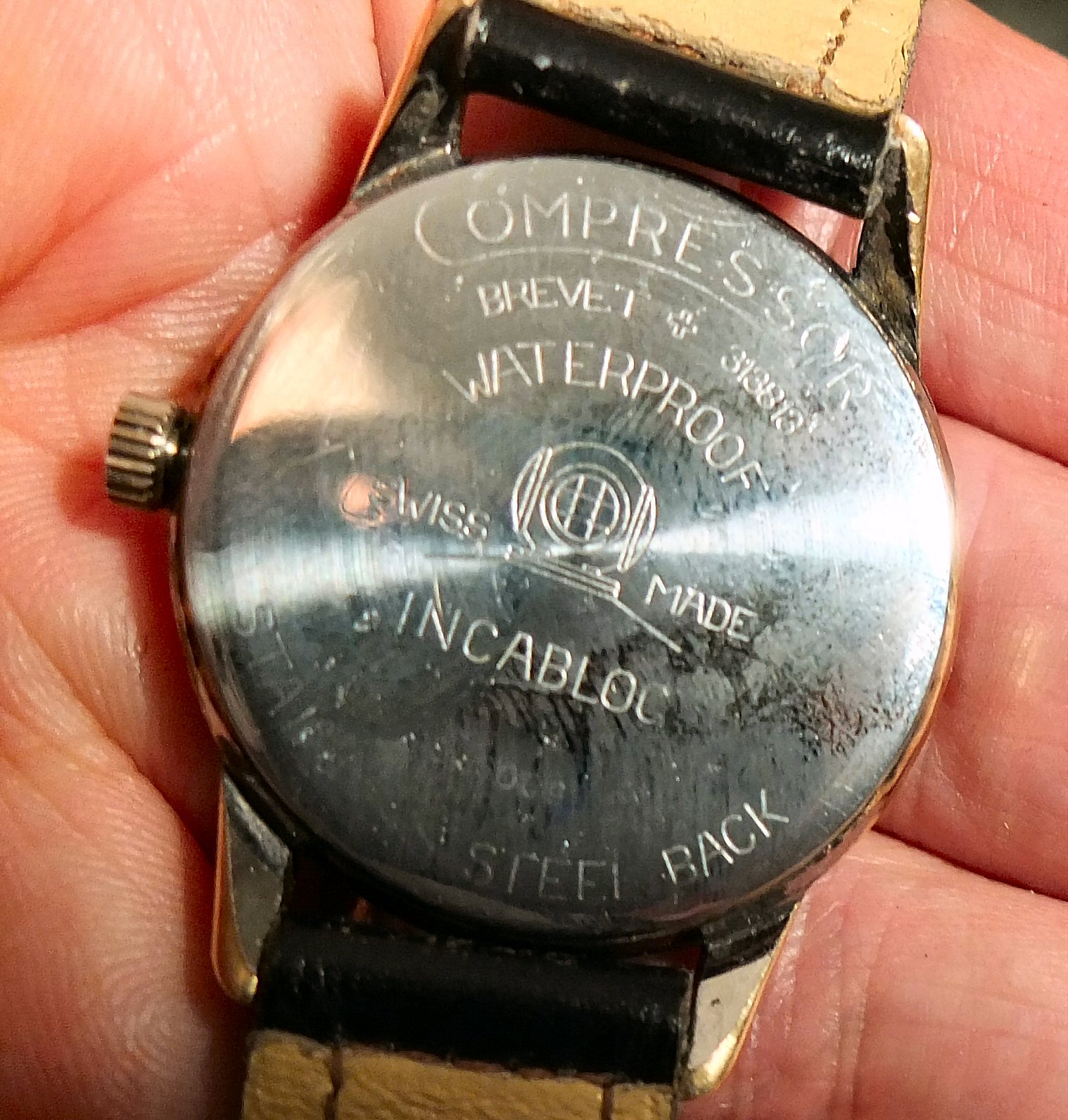

De achterkant met het gepolijste compressor dekseltje. De beschadiging van het ingevreten patroon van een Perlon bandje is er bijna uit.
Tenslotte nog een foto van de binnenkant met de FEF 380. Voor wie het leuk vindt om te zien.
