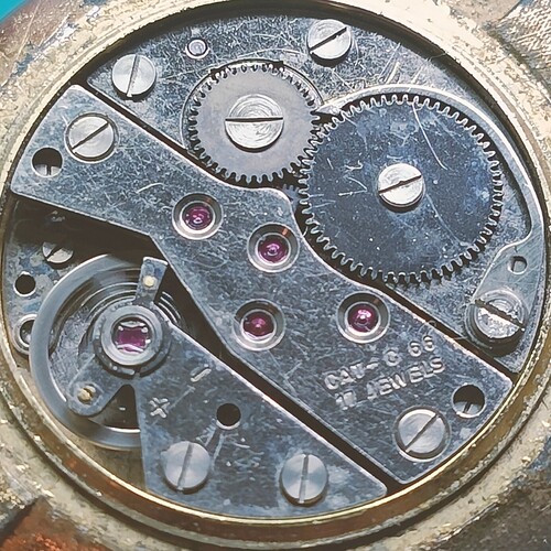

Deze is een ‘Rexiana’. Vergulde kast, klassieke ‘dressy’ dial, aparte datum met rode cijfertjes en, je begrijpt het al, een penanker motortje. Aanvankelijk was het me nog niet zo opgevallen, want het horloge liep gelijk al goed na een paar slagen opwinden en een opvallend laag geluidsniveau. Het klokje tikt niet harder dan een gemiddeld gesteend uurwerk.
Het werkje dat ik in het horloge aantrof was niet helemaal alledaags; het bleek een Cattin C66, voor zover ik kan nagaan was Cattin een Franse fabrikant. Inmiddels hangt het klokje al enige weken vrolijk (zachtjes) te tikken aan een haakje boven mijn bureau (is hier de standaard test opstelling) het wordt elke dag even opgewonden en loopt keurig op tijd. + 2 min per dag, redelijk voor zo’n soort klokje, het zou misschien nog beter afgeregeld kunnen worden. Toch maar eens zo’n Chinese timegrapher kopen.

Leuk topic. Ik heb ook een redelijk aantal penanker uurwerkjes en ook een horloge met een Cattin C66 en ik moet zeggen dat die gewoon erg goed loopt.

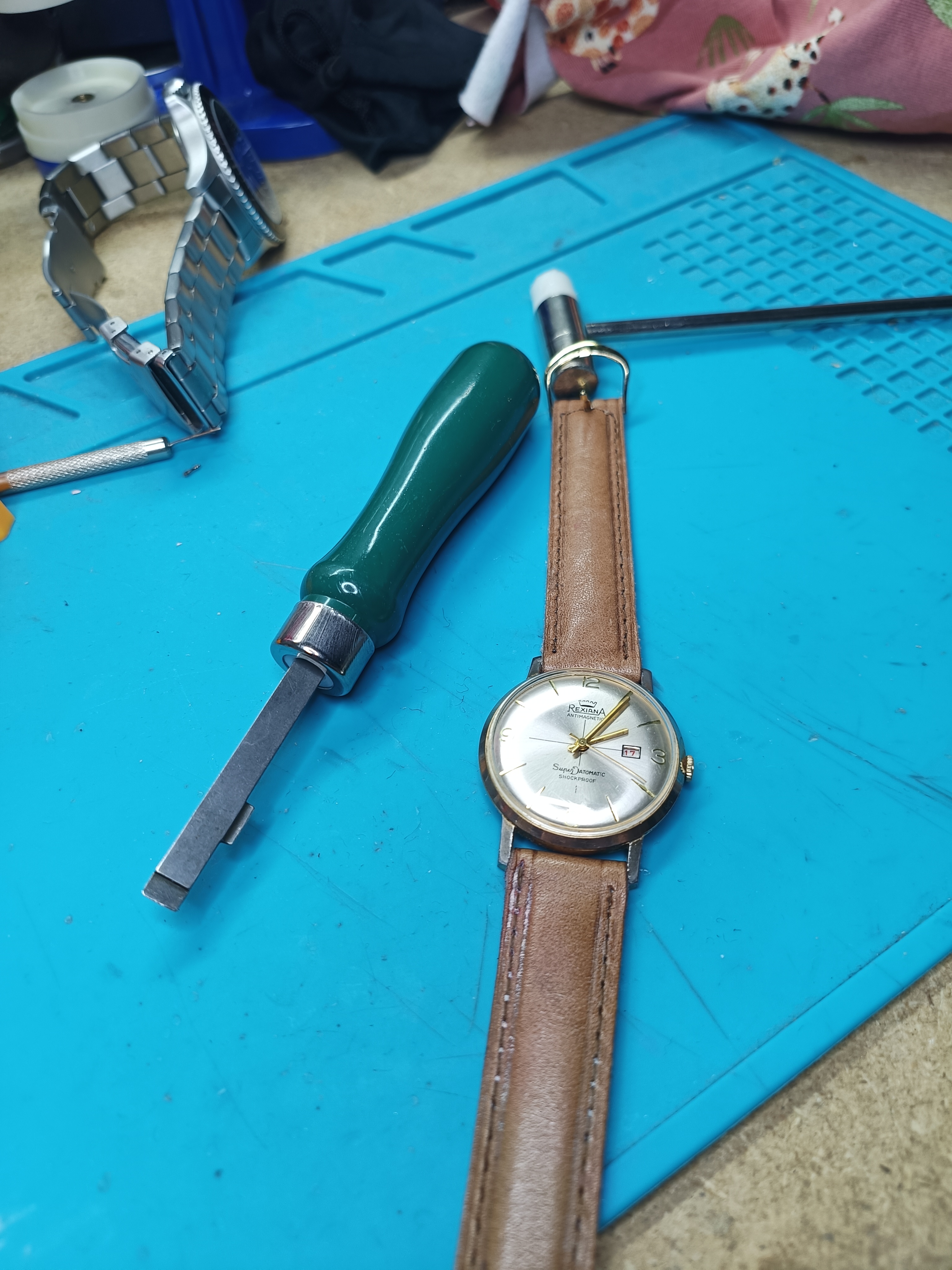

Mijn verweerde maar goed werkende rexiana
Groeten van zijn broertje. Er zit een redelijk zeldzaam Cattin C66CLD uurwerkje in.
