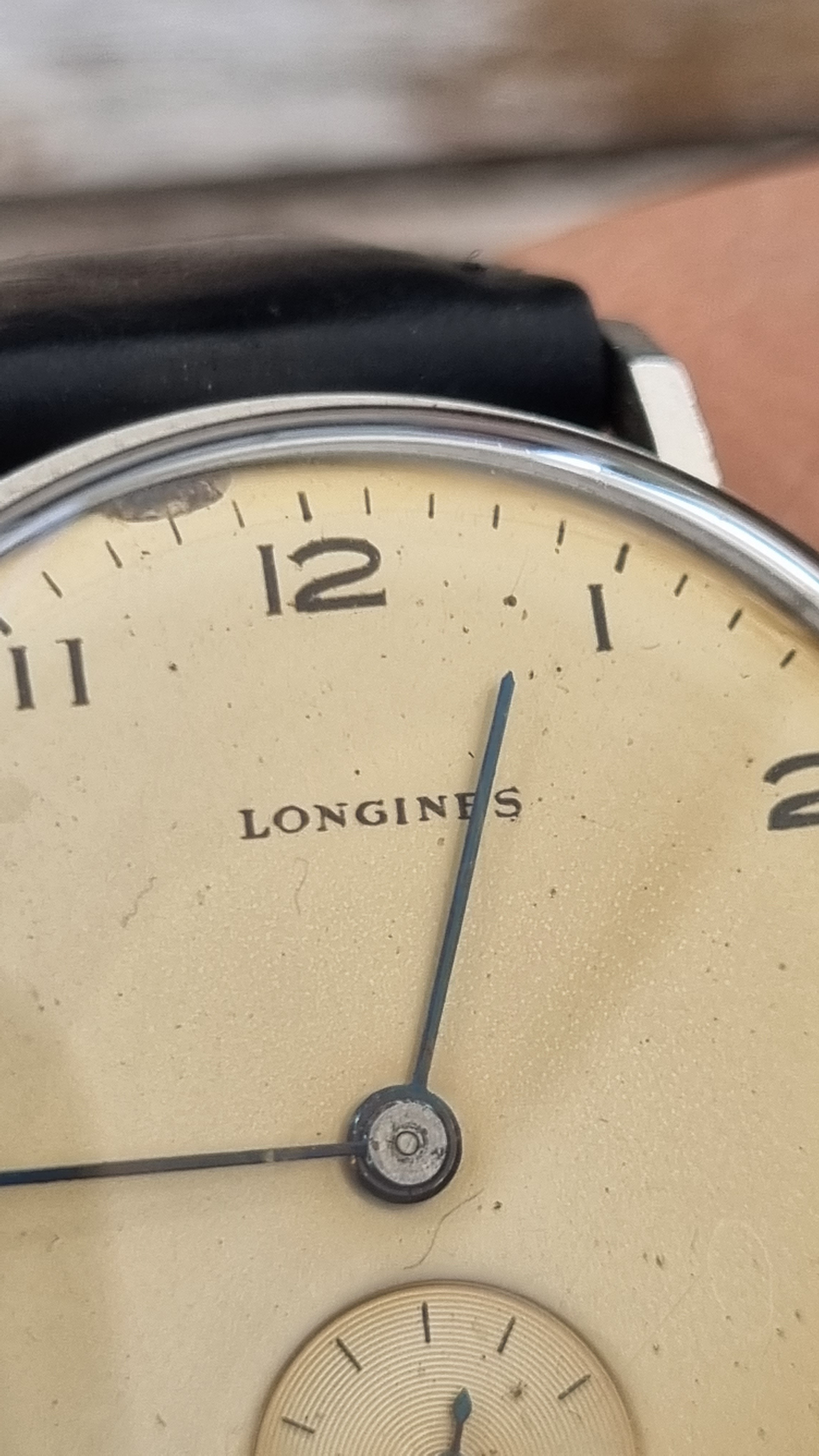

Onlangs is mijn opa overleden en ik dacht dat het een goed idee was om een horloge uit zijn geboortejaar (1932) te zoeken. Er is niet heel veel aanbod, maar ik heb er 1 gevonden! Erg blij mee en perfect voor mij als dress watch.
Longines calatrava
35mm
13.34 kaliber
Het horloge heeft wel wat beschadigingen, maar is al 90 jaar oud.
Direct een vraag: is de wijzerplaat op een nette manier te herstellen? Ik zie dat de wijzers die prachtige blauwe kleur hebben die enigszins verkleurd is. Zou dit met een schoonmaakbeurt weer de oorspronkelijke kleur terug kunnen krijgen?
Benieuwd naar jullie op / aanmerkingen!

Zo min mogelijk aan de dial komen, lijkt me een goed uitgangspunt om he mooie horloge zo origineel mogelijk te houden. Hele mooie Longines. Gefeliciteerd
Mijn condoleances en een heel mooi gebaar om een horloge te kopen uit zijn geboortejaar. Geniet ervan!
Gecondoleerd. Een horloge dat 90 jaar oud is mag er best uitzien alsof het een leven achter de rug heeft, dus ik zou het echt zo laten.

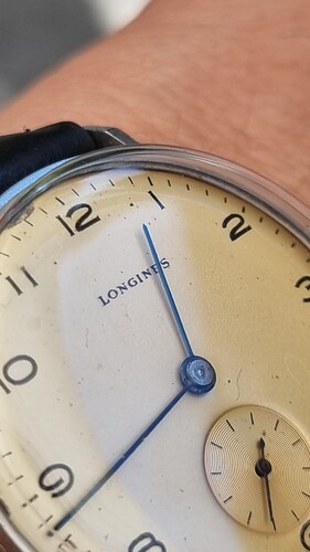

Je zou de wijzerplaat opnieuw kunnen laten opmaken. Als ik de foto’s goed bekijk ben ik er vrij zeker van dat dat al een keer gebeurd is, dus de originaliteit tast je er niet mee aan. Wijzers zijn denk ik wel origineel en zou ik zo laten.
Calatrava is trouwens een lijn modellen van Patek, dus dit is geen Longines Calatrava :wink:
Ik vind t altijd lastig om bij een dial van die leeftijd te beoordelen of ie origineel is. Ik denk dat de cijfers suggereren dat ie al eens opnieuw opgemaakt is… want ik zou ze zelfs toen al strakker hebben verwacht (dials worden gestempeld) of meer wear/vervaging indien handgeschilderd in 1932.
Refinishen kan… maar is altijd een matig idee. Origineel wordt het nooit en een oud horloge mag sporen van de ouderdom hebben. Er zijn wel bedrijven die het doen… maar zelf zou ik t niet willen.
Ik zou ermee leren leven of een ander exemplaar zoeken wat 100% is wat je wilt.
Het is een beauty. :hearts:
Zou ik niet aan beginnen, zoals anderen ook al zeiden. Een horloge van 90 jaar oud heeft een geschiedenis, en dat mag - imo - wel gezien worden. Niks mis mee. Beschouw ze maar als de lachrimpels van opa zelf. Dat kon ook met botox aangepakt worden, maar… waarom zou je :slight_smile: niet aan prutsen, glas proper houden (af en toe de onvermijdelijke krasjes uitpoetsen), de kast netjes houden en heel, heel veel dragen.
Gecondoleerd. Wel een mooi eerbetoon aan je opa deze mooie 90 jaar oude Longines. Prachtige keuze en ik zou deze zo origineel mogelijk laten. De dial en wijzers zijn juist prachtig
Gecondoleerd. Om er meteen aan toe te voegen: gefeliciteerd met deze manier van eren van je opa. Prachtig horloge in een mooie tijdloze stijl!

Mooi horloge, ik zou het persoonlijk zo laten. Geniet ervan.
Prachtig horloge, niets meer aan doen zou ik zeggen. Het risico dat het er niet mooier op wordt, is naar mijn mening veel te groot voor zo’n mooi horloge.
Heel veel draagplezier gewenst
Niet teveel aan doen, hij is prachtig zo :heart_eyes:
Als ik in een spiegel kijk, zie ik een 75 jarige, verweerde zeemanskop. Niet zonder kreukels, littekens en plooien. Maar toch nog wel mooi, vind ikzelf en ook veel anderen. Gecondoleerd met het overlijden van je grootvader. En wat het horloge betreft: koesteren dat juweeltje en laten zoals hij is.
Mooi beschreven. :+1: Ik denk dat de tendens is dat ik hem zo moet laten. Karakter boven perfectie
