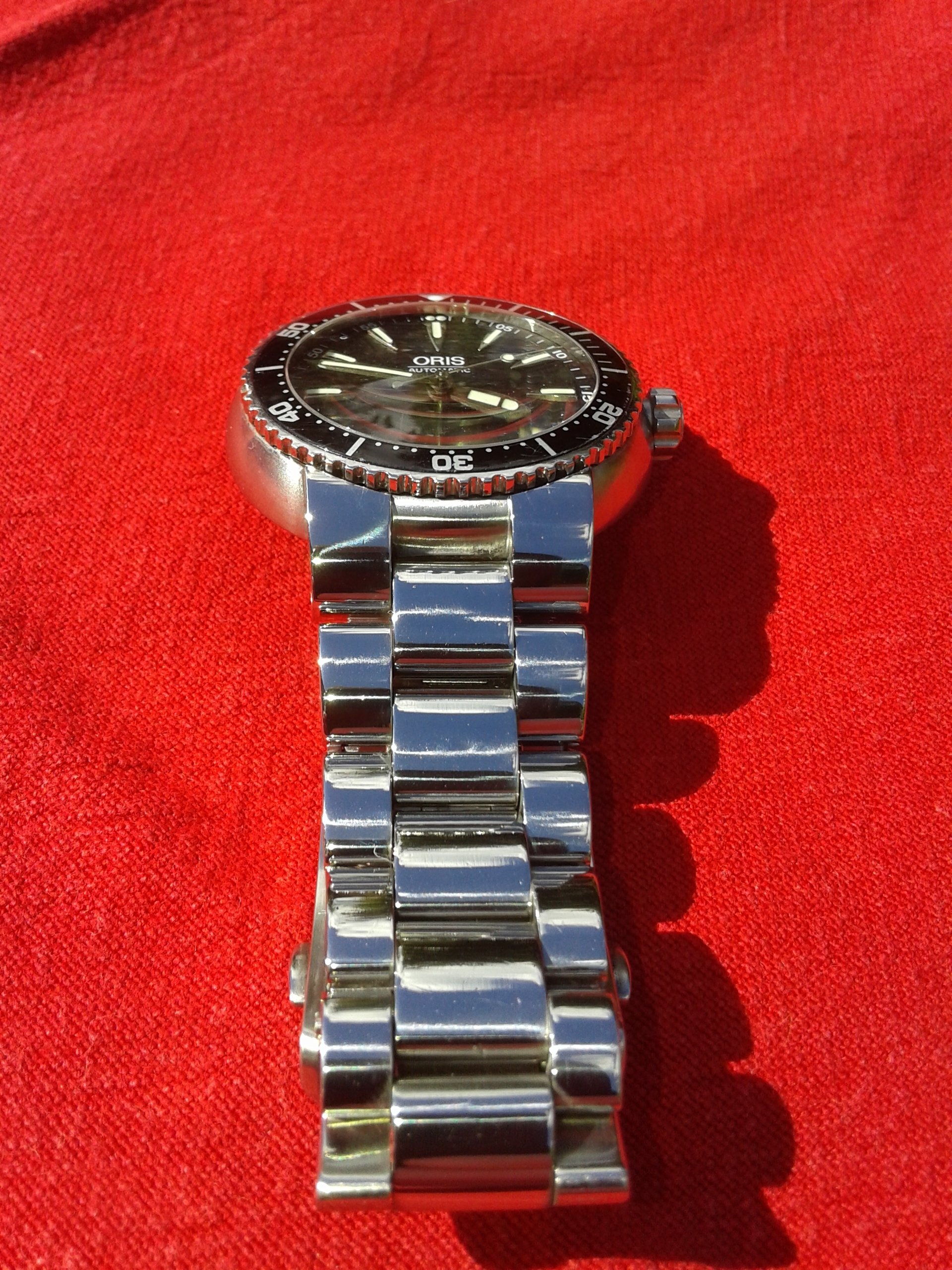

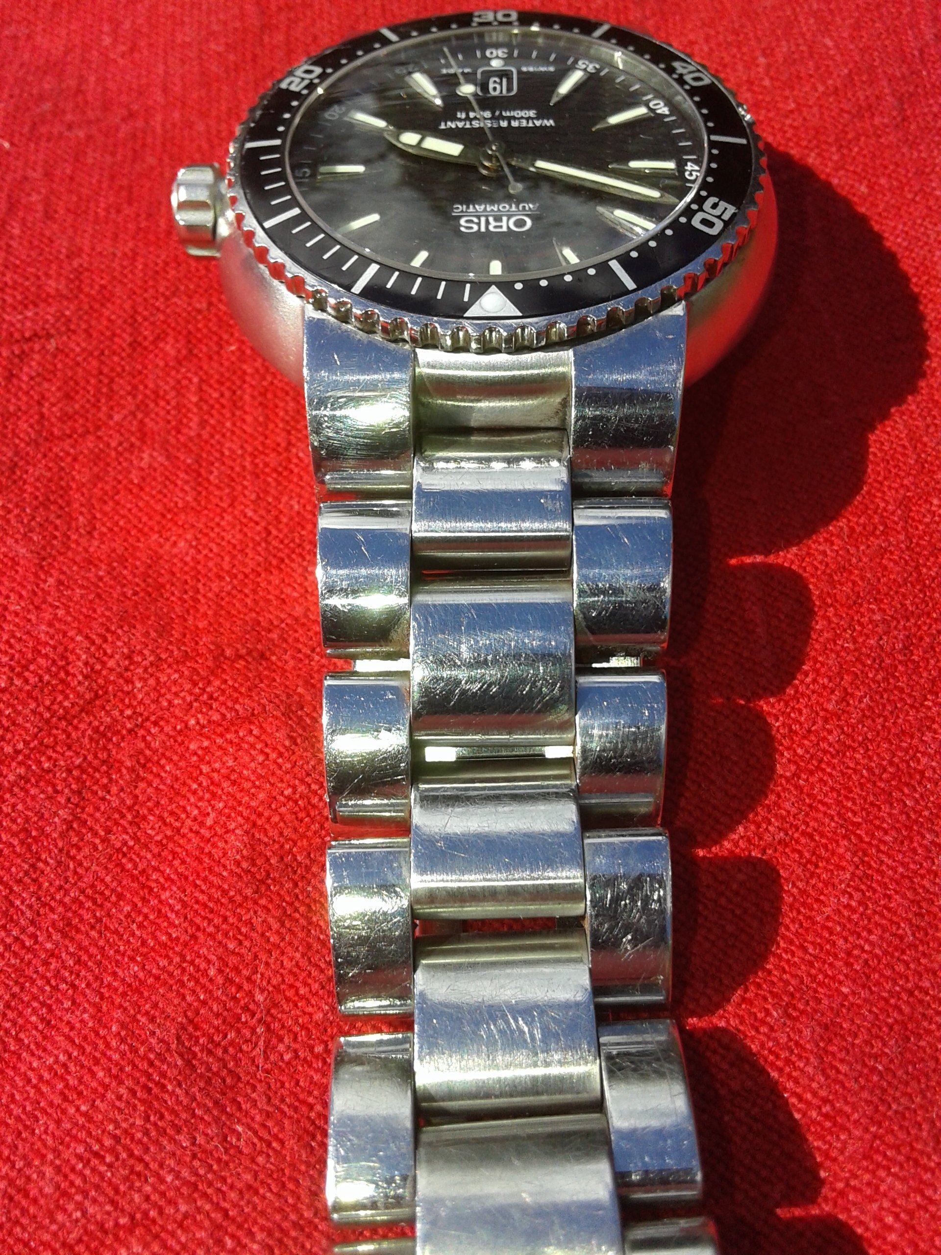

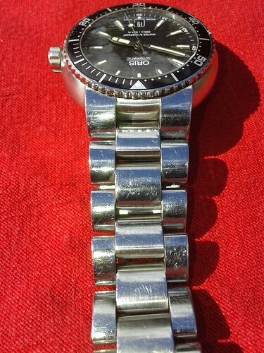

Vandaag een uurtje of anderhalf zitten polijsten, Dremel polijstpasta, oud t-shirt en poetsen maar. Na half uur is er echt al flink resultaat zichtbaar. Na een uur poetsen ben ik redelijk tevreden en spoel de band een keer goed af met een beetje afwasmiddel. Ziet er al stuk beter uit. Nu nog een dik half uur met Cape-Cod doekjes aan de slag geweest en de helft van de band is klaar. Morgen de rest. Hier vast wat foto’s.
De helft van de band die nog niet gepolijst is
De heft van de band na polijstbeurt

Flink verschil al! Ik zou de band er wel alleen afhalen, denk dat dat ook wat beter is voor het horloge dan al dat getril. Ga je straks nog aan de slag met schuurpapier of scotch brite?
Wat zonde, Magrette eruit? of de poetsbeurt van de band?
De poets beurt.
Had band er wel ff afgehaald hoor. Nee alleen katoen met polijstmiddel en cape-cod doekjes
Vind m zelf een stuk netter zo.

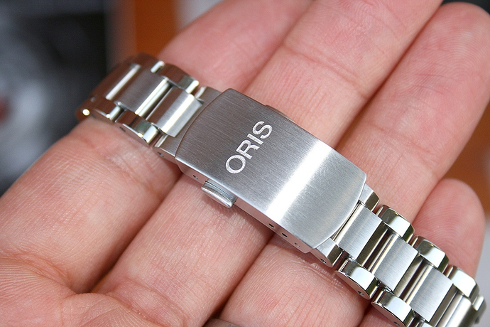

Ik kan me vergissen maar volgens mij hoort bij de Aquis het midden van de band mat/geborsteld te zijn.
Zit een niet geborstelde band op

buitenste links van de band afplakken en dan de rest van de band met schuurpapier of scotch brite weer borstelen. :+1:
en dan 1 kant op bewegen!
Je had beter eerst de krassen eruit kunnen schuren met steeds fijner schuurpapier (in 1 richting) en dan de middenschakels afplakken en dan de buitenschakels polijsten.
Wat je nou gedaan hebt ,zijn de diepe krassen ‘‘rond’’ polijsten en dat gaat een probleem worden als je nu alsnog gaat schuren.
