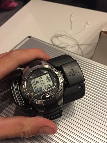

Voor het duiken en ook wel de compleetheid van de set/ voor de heb afgelopen week een leuke Citizen Promaster Cyber Aqualand NX op de kop kunnen tikken. In geheel werkende en nieuwe conditie.
Na het nodige leeswerk besloten het horloge een full reset te geven door alle knoppen tegelijk in te drukken. Volgens de beschrijving zou die een alarm geven dat zou stoppen bij het indrukken van een knop en dan zou die overgaan op initialiseren. Alleen… hij bleef alarm geven… en geven… en geven… dus na 7,5 uur het bloed onder mijn nagels gepiept te hebben stopte ie ermee. Dood. Opladen werkte niet en ik kreeg geen enkel teken van leven. Ook niet aan de USB kabel en op beide opladers niet.
En dan actie: caseback eraf gehaald en de capacitor doorgemeten. Ook dood. Stik, heb ik weer. Op goed geluk en met een lading hoop er een gewone 2025 knoopcelbatterij in gezet en warempel: leven. Kom ik weer goed weg.

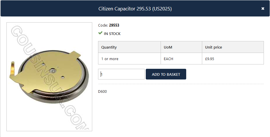

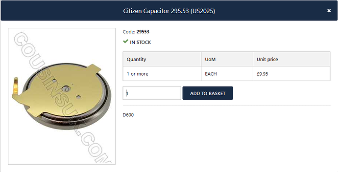

Bij Cousins kost ie £9.95 ( https://www.cousinsuk.com/product/citizen-capacitors ) plus porto (ik heb hier en daar gelezen, dat dat niet zo hoog is)

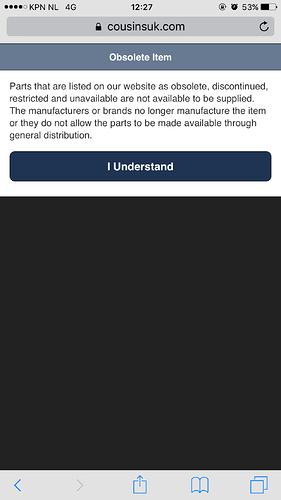

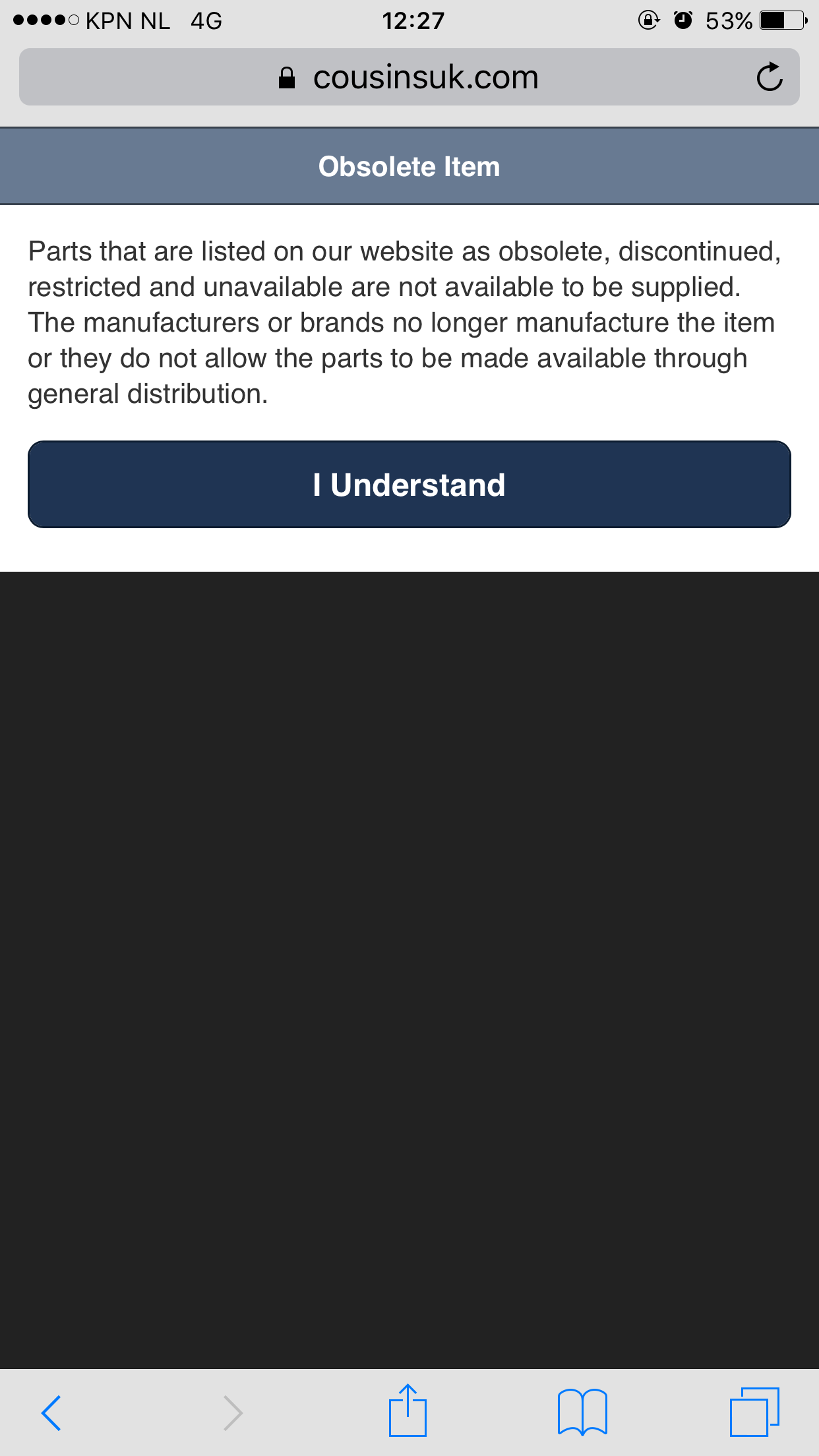

Dankje @Maurits, alleen niet meer beschikbaar…
Vreemd, bij mij staat ie als in stock
Ah ik zie het, mijne gaat om de 295-64. Die ‘adapterplaat’ aan de onderkant is anders…:sob:
Sorry voor de dode mus :cry:
