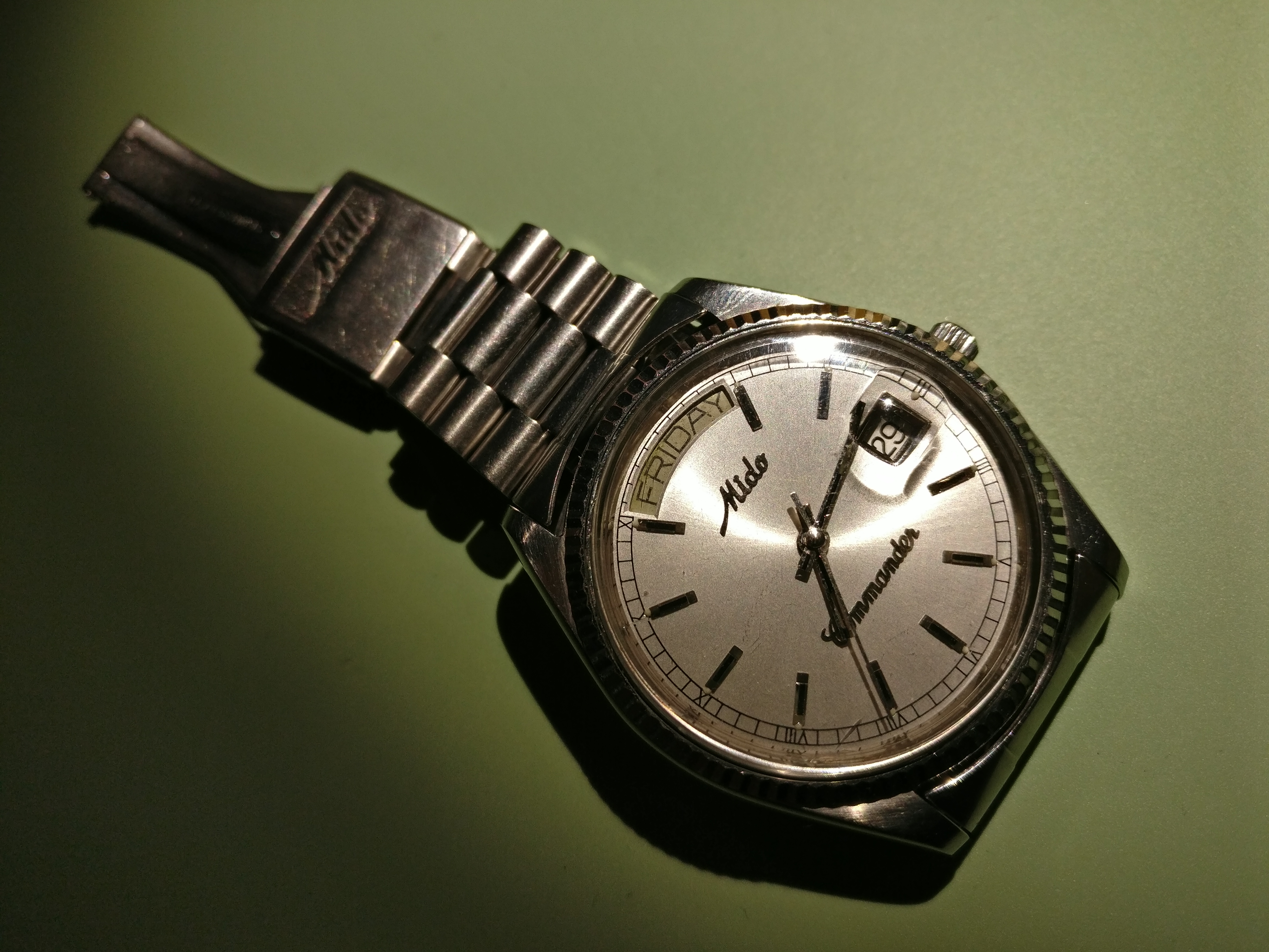

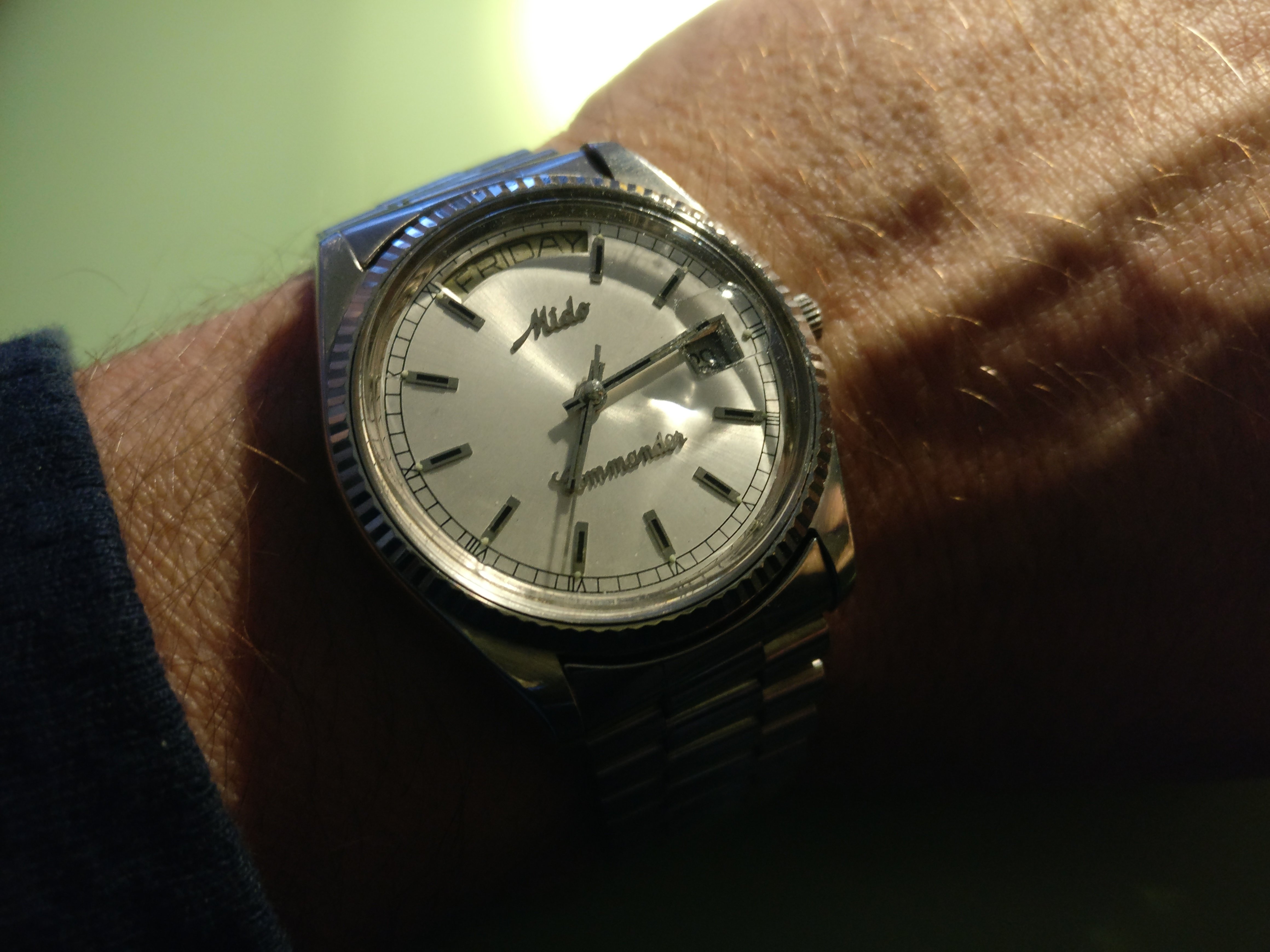

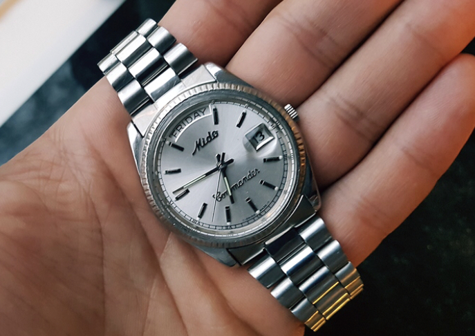

Dat zelfde had ik een tijd geleden bij het zien van een Mido Commander daydate. @vinwat droeg er een met een bordeauxrode wijzerplaat en ik was er direct van onder de indruk. Een hele duidelijke Rolex hommage, maar op één of andere manier spreekt ie me erg aan.

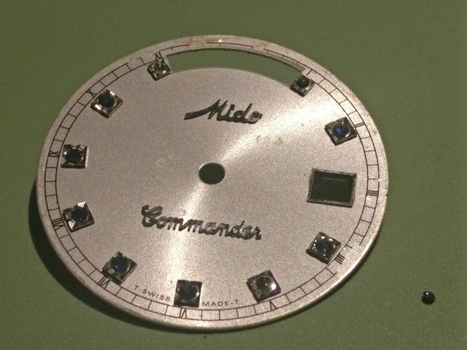

Toen ik de kans kreeg om zo’n Mido Commander over te nemen heb ik niet getwijfeld, ondanks dat deze in de verste verte niet leek op die bordeauxrode waar ik zo van gecharmeerd was. Het was er een met een lelijke wijzerplaat, voorzien van blauwe glinstertjes op de uren. Daarbij liep het horloge ook niet en dus een leuk projectje voor me.

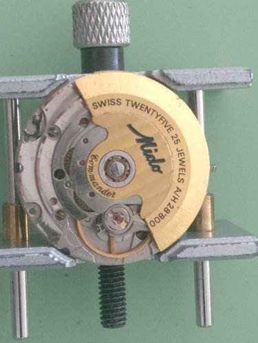

Deze Mido is voorzien van een automatisch ETA 2834-2 uurwerk, met de kenmerkende dagfunctie boven in de dial. Dit zelfde uurwerk is ook in verschillende Hamiltons en Tudors gebruikt.
Doordat het uurwerk via het glas uit de kast moet worden genomen, is de kast verrassend slank en draagt het horloge, met zijn 36mm, heel comfortabel op mijn smalle pols.

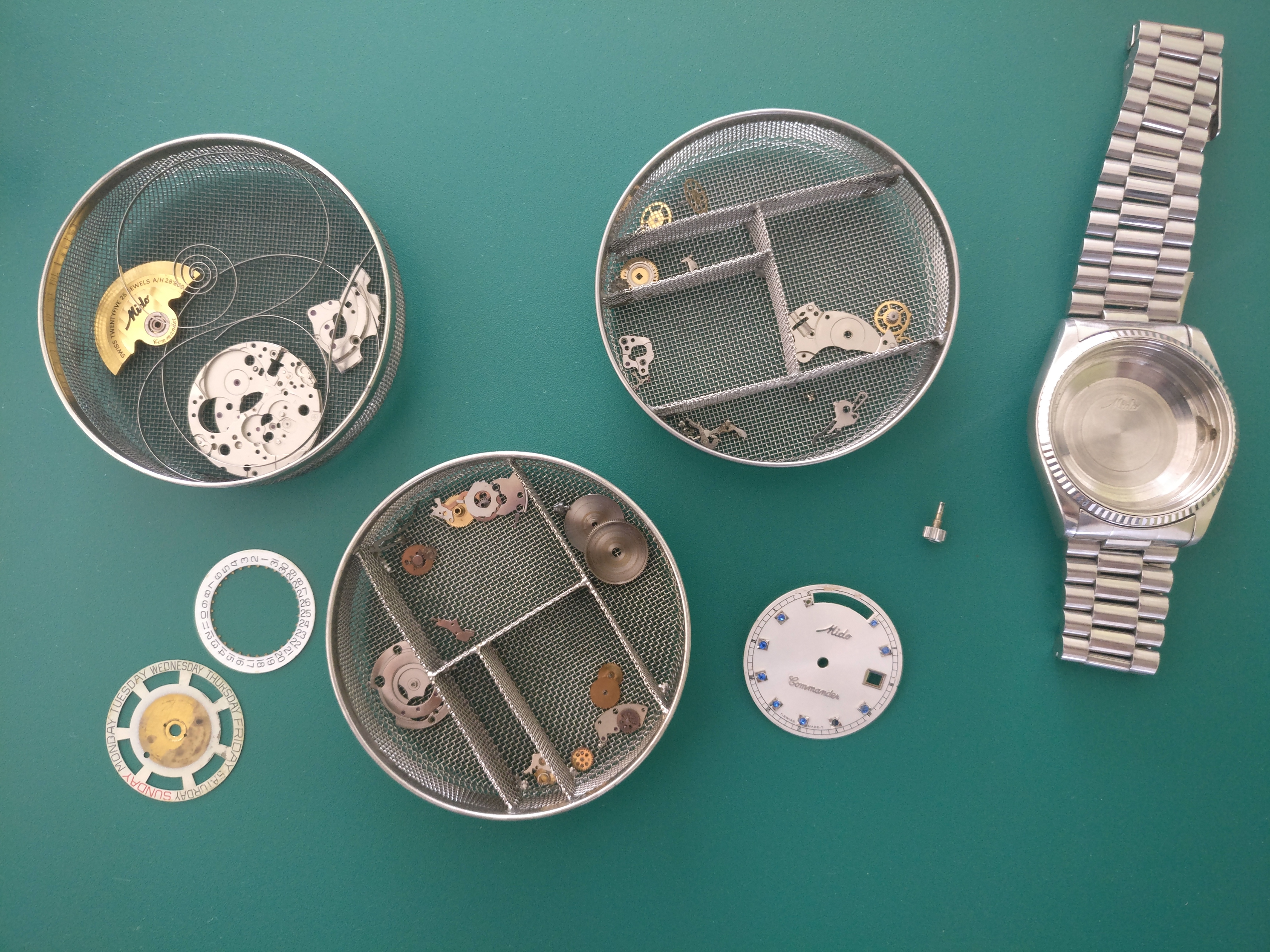

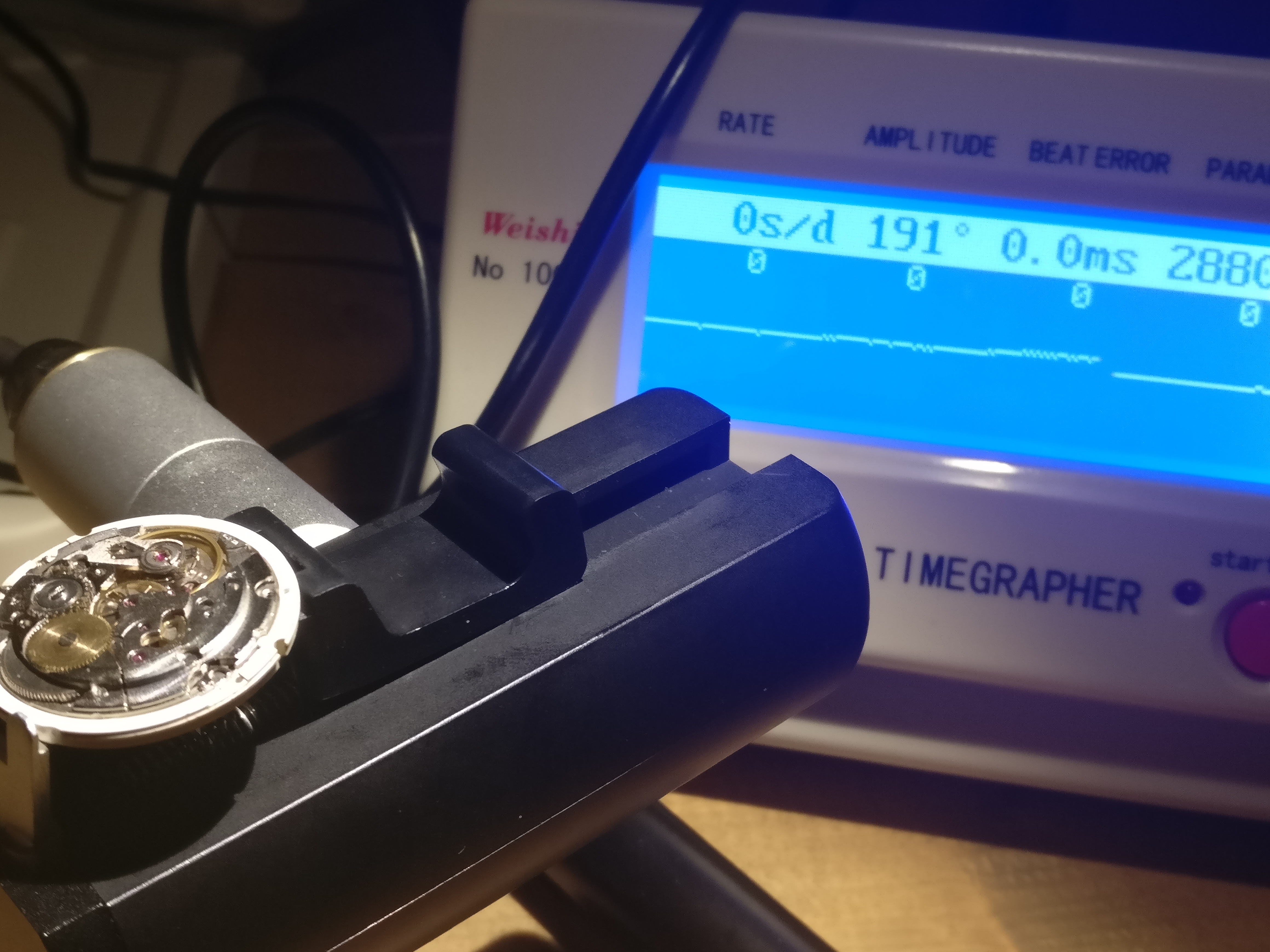

Het servicen van het uurwerk bleek het enige dat nodig was om het horloge weer te laten lopen. Het moet nog een beetje inlopen, maar ik ben zeer tevreden.

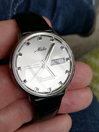

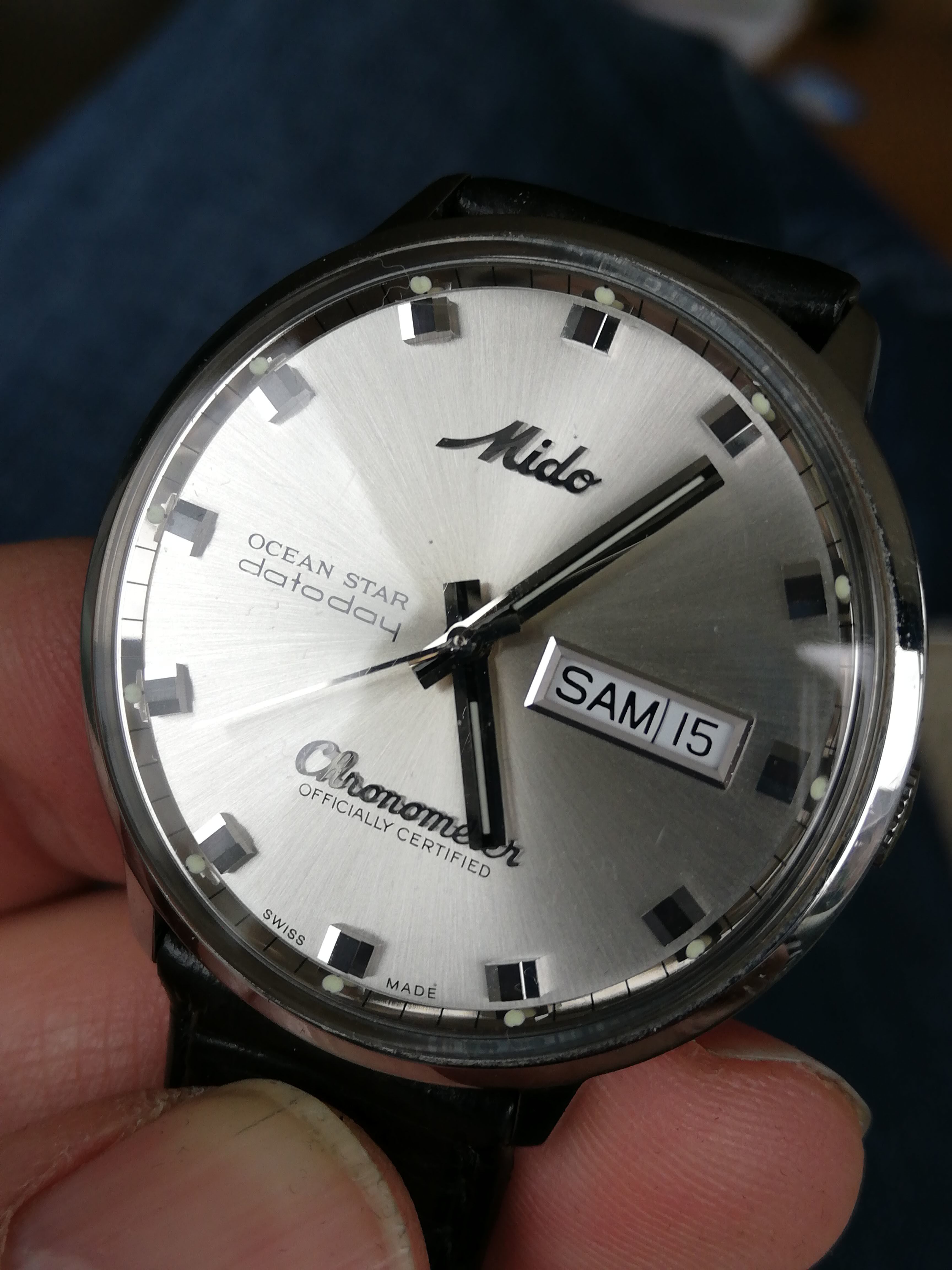

Verder heb ik 'm voorzien van een nieuwe wijzerplaat, omdat blauwe glinstertjes niet mijn smaak is er er al losse steentjes uit de wijzerplaat naar het uurwerk waren verplaatst.
Heb ik nog wensen mbt deze Mido? Zeker. De dagschijf is niet netjes meer en past niet bij de nieuwe wijzerplaat. Een nieuwe is wel te krijgen, maar die heeft niet de “Sunday” met rode letters. Nog even verder zoeken. Nieuwe wijzers maken hem af, maar voor nu hou ik 'm zo en ga ik er van genieten.
