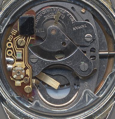

Dus kopen of niet? Het horloge, uit de jaren 70 is voorzien van een M66 uurwerk. Een Taiwanees uurwerk, waarover de site van Ranfft meldt:
Strange design: An ordinary balance system is stabilized by a quartz controlled electronic circuit, by applying a pulse each balance periode. adjusting with trim capacitor
Twijfel, twijfel. Het zou zomaar een “nooit aan toe te komen” projectje kunnen zijn en daar heb ik er genoeg van.
Timex_M66

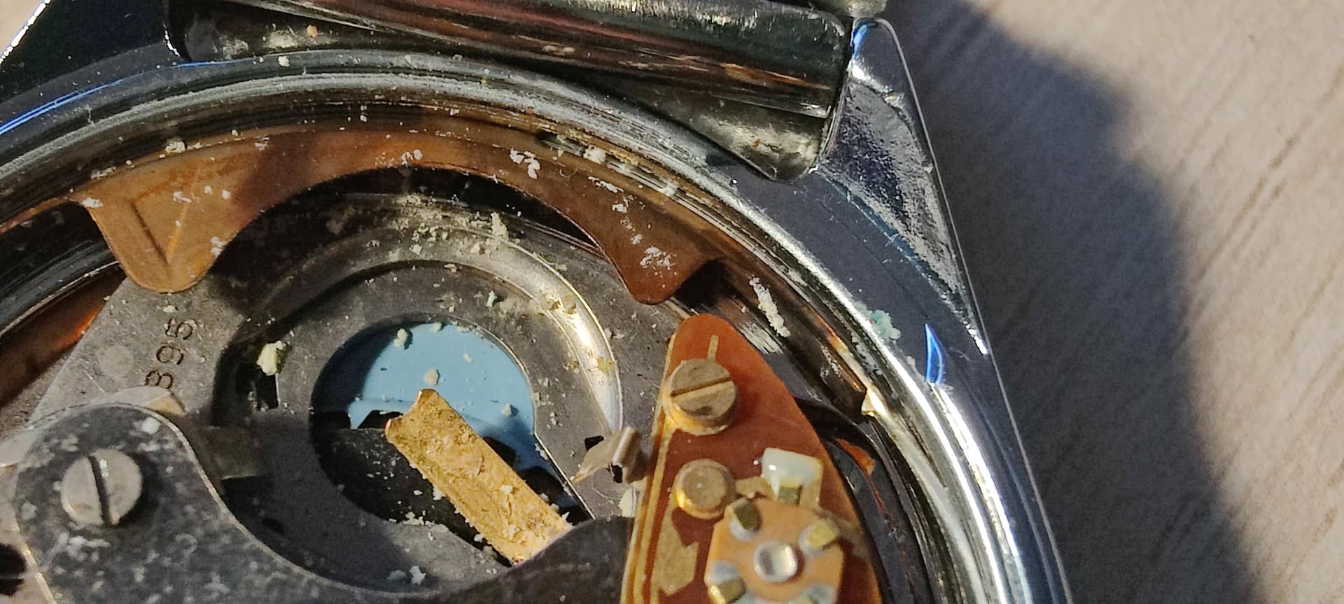

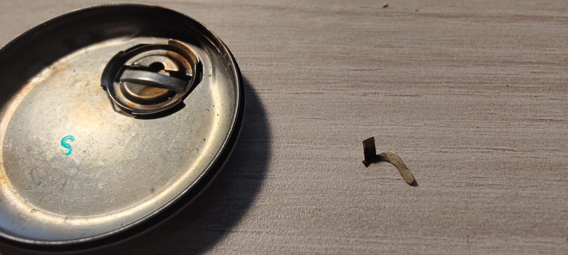

Bij aankomst bleek, dat er een zakje bijzat, met een los onderdeeltje.
en dat de (vorige) batterij gelekt had.

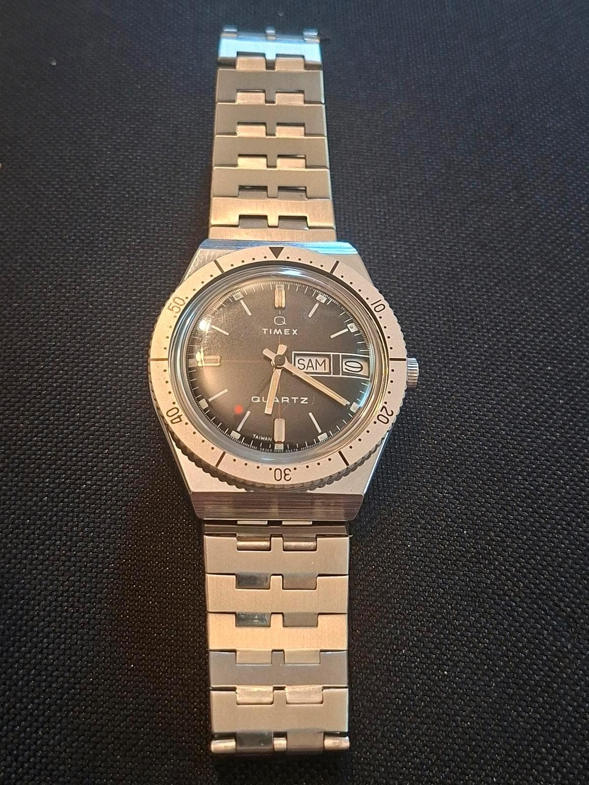

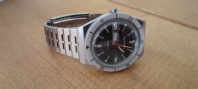

Vanavond heb ik het uurwerkje schoongemaakt, het losse onderdeeltje weer geplaatst en het horloge voorzien van een nieuwe batterij. En zowaar, het loopt weer.
Hartstikke leuk ding, in een hele nette staat voor zijn leeftijd. Je ziet het er niet aan af, dat deze schoonheid de 50 jaar aantikt . Mogelijk dat deze een hele tijd ongebruikt in een laatje heeft gelegen.
