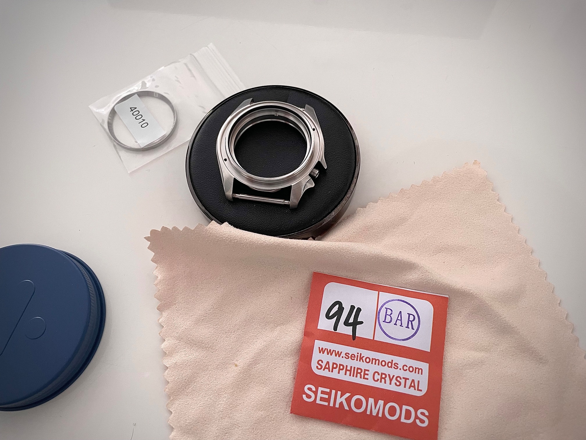

Ik heb geen bestaande SKX genomen, maar dit keer alles los besteld:
- Originele wijzerplaat van de Samurai Save the Ocean
- Originele wijzers van de Sumo Save the Ocean
- NH35 uurwerk
- Crystaltimes / SeikoMods (hierna: CT/SM) SKX kast
- CT/SM kroon gesigneerde kroon
- CT/SM saffierglas met blauwe AR coating
- CT/SM blauwe AR saffier caseback (200WR)
- Custom blauwe rotor
- Namokimods Yachtmaster bezel insert (staal)
- Namokimods laser etched chapter ring (staal)
- Strapcode Oyster bracelet

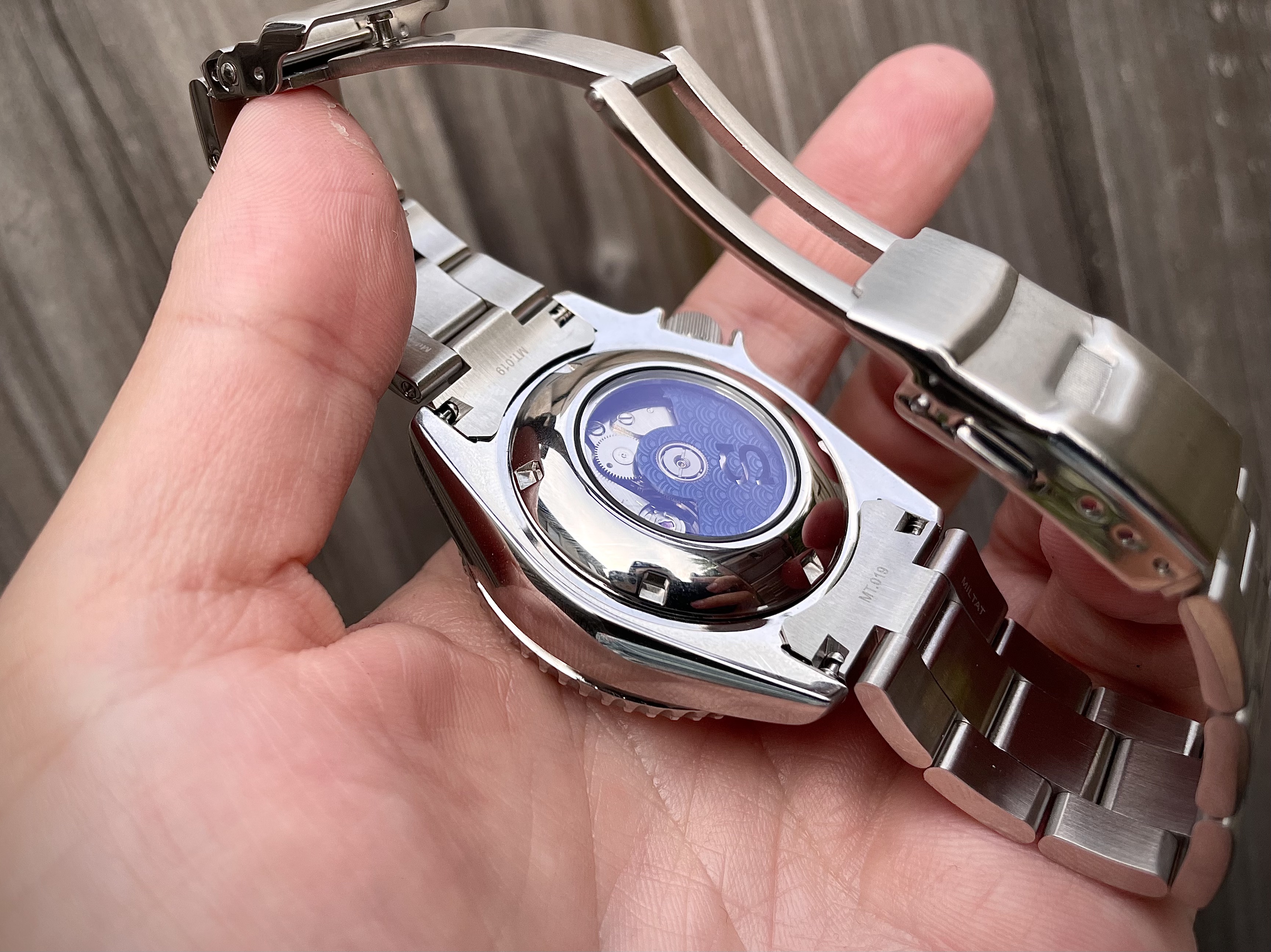

- Saffier caseback. Geen must, maar ik wilde wat extra speciaals doen. Normaal gaat dat echter ten koste van de waterdichtheid, een no go wat mij betreft (in ieder geval bij een duiker), maar CT heeft dus een 200 WR versie.

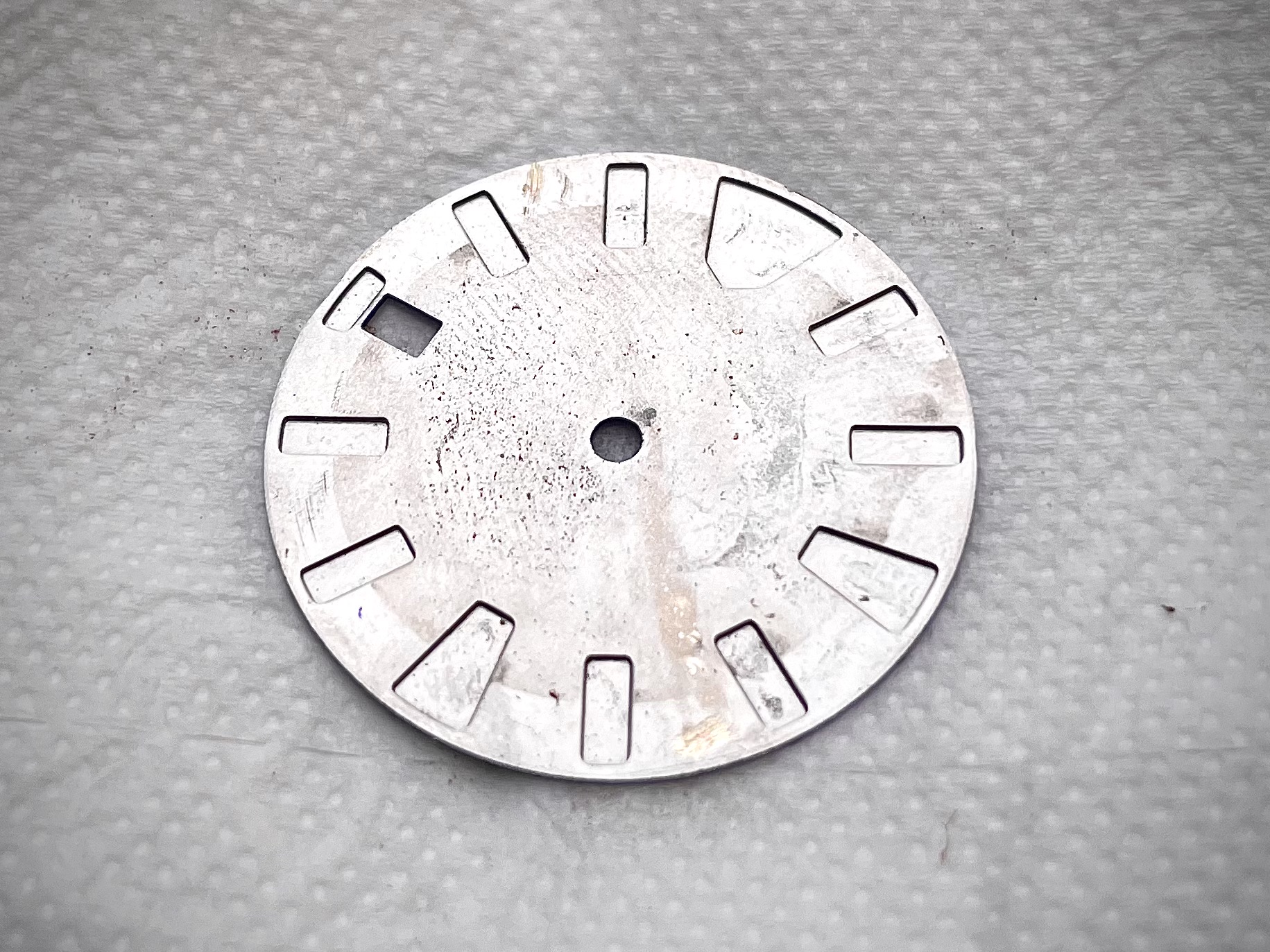

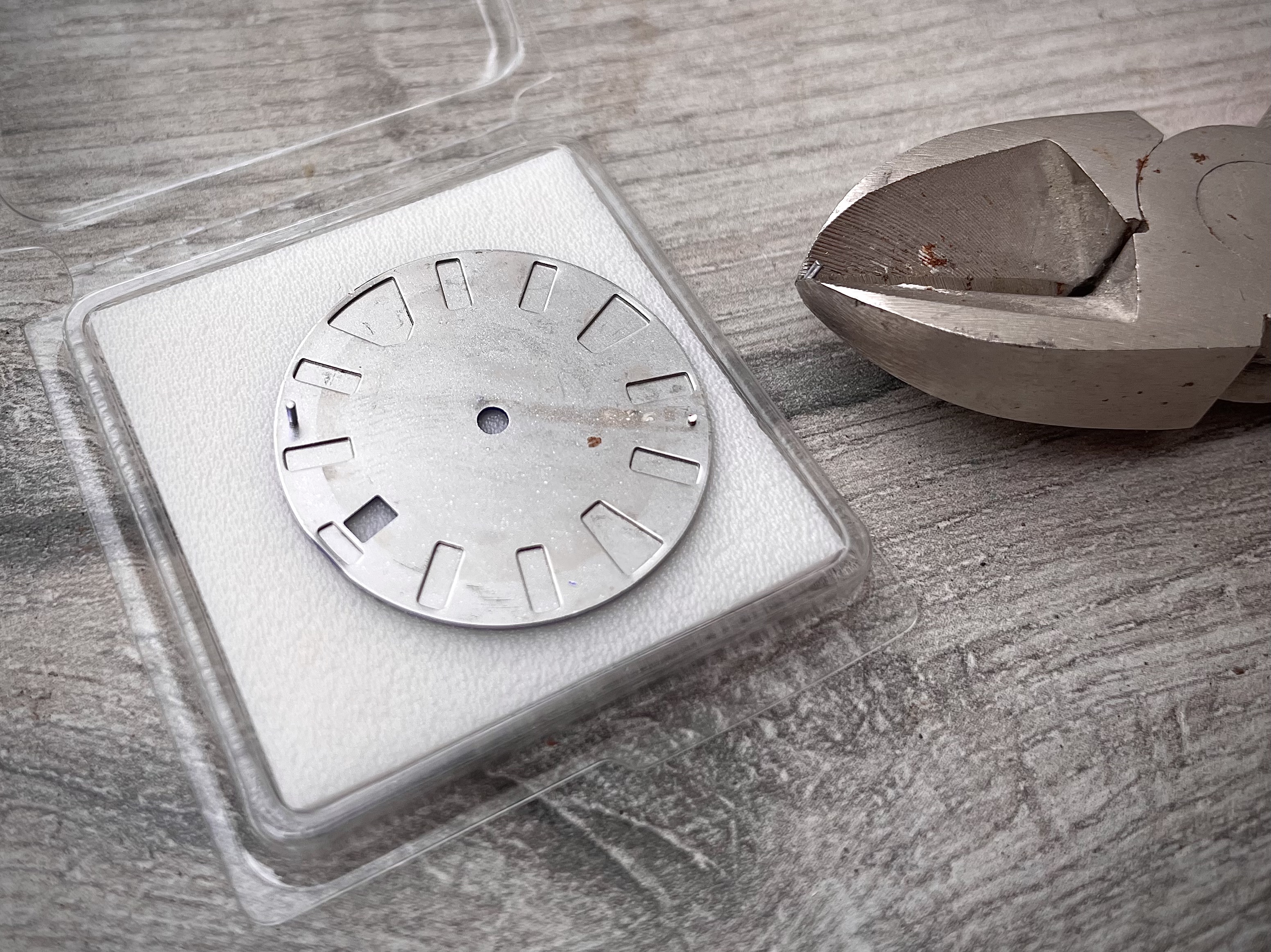

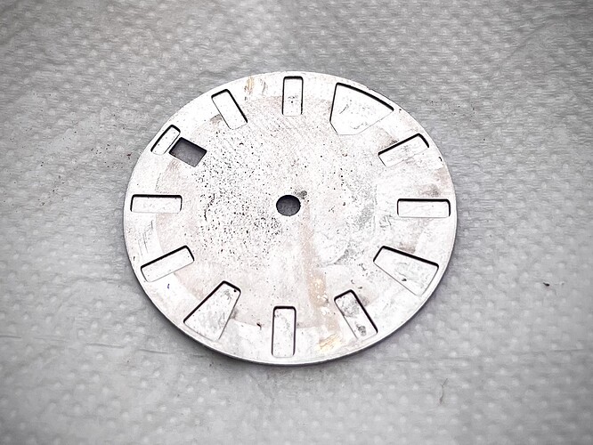

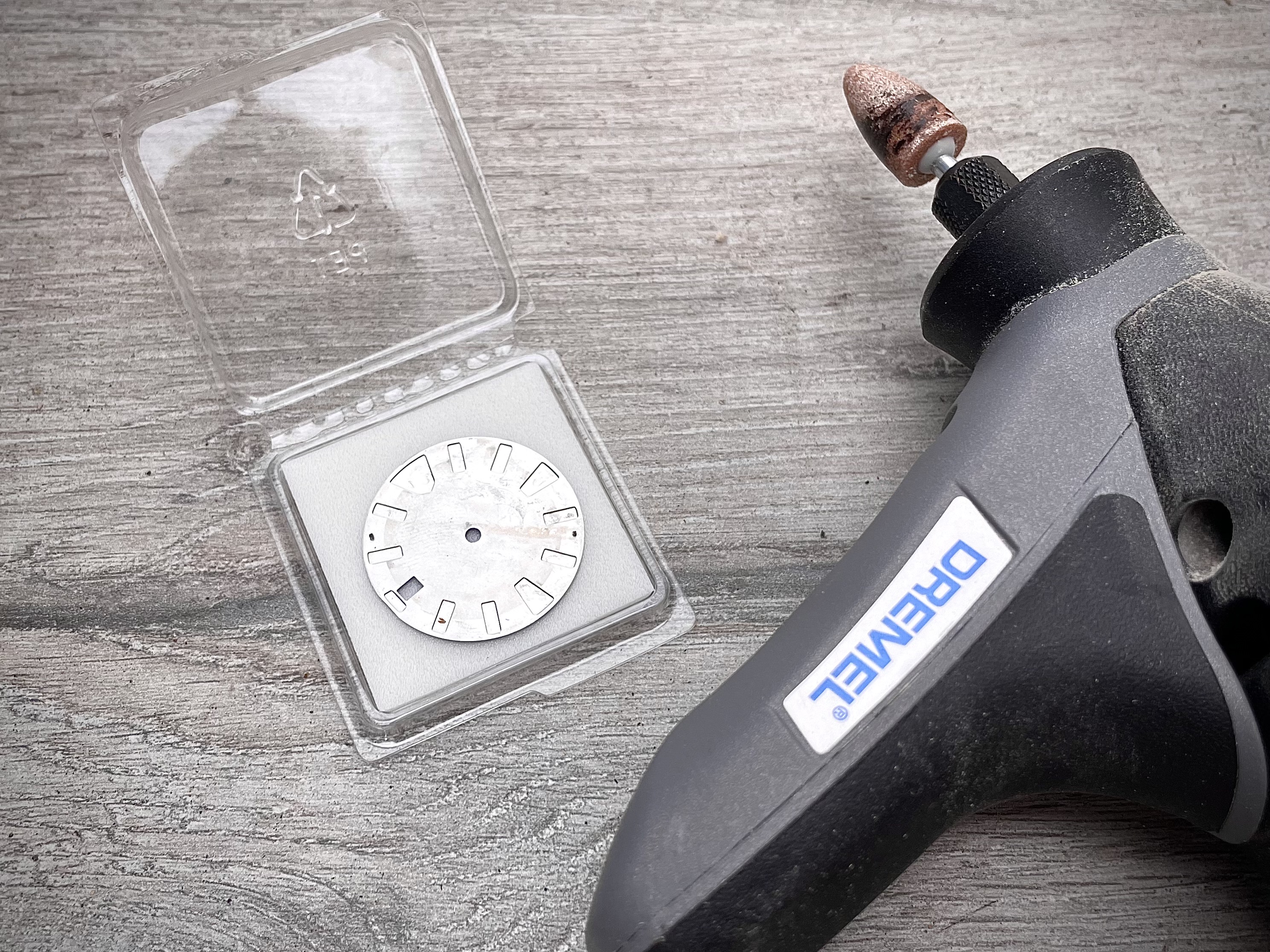

De Samurai plaat gaat uit van de kroon op 3. De kroon van de SKX kast staat op 4. Dus de pootjes staan verkeerd. Die moesten er dus af:

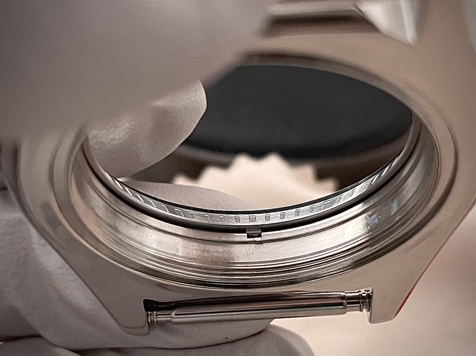

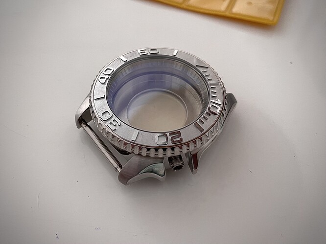

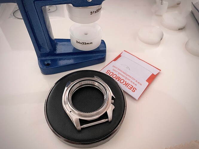

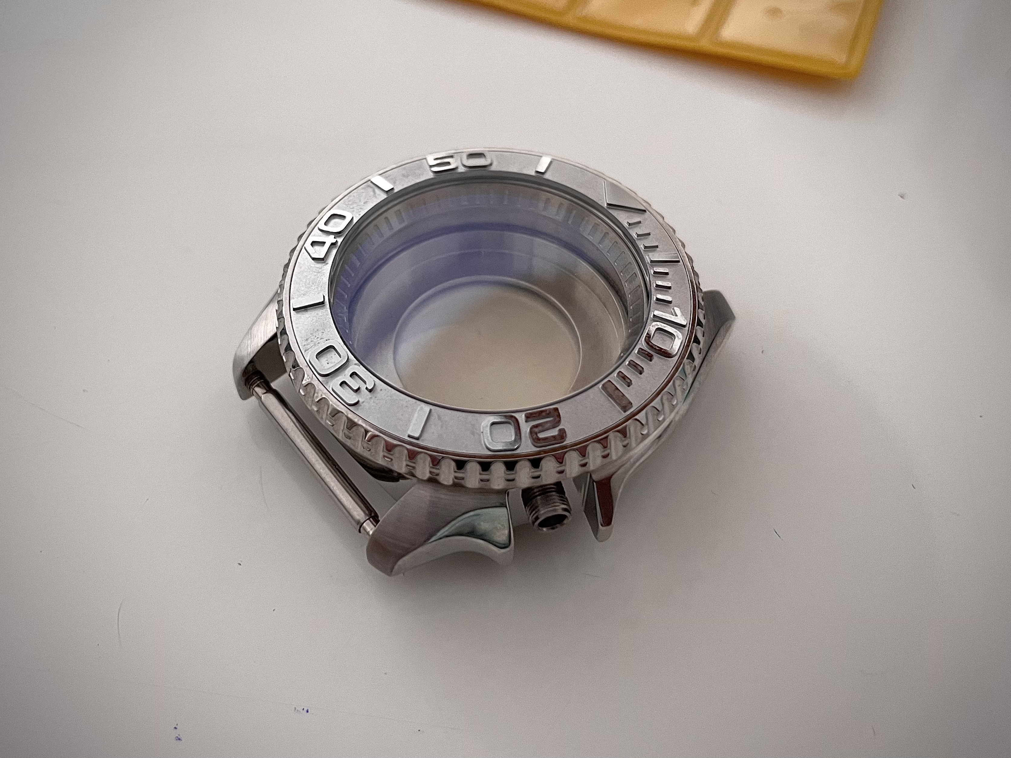

Chapter ring, glas, bezel en caseback op de case. Waarbij je steeds op elke stap wel weer een uitdaging tegenkomt. Zoals het piemeltje van de chapter ring die te groot was voor het gaatje in de kast. Heb ik weer. Beetje bijvijlen en klaar.

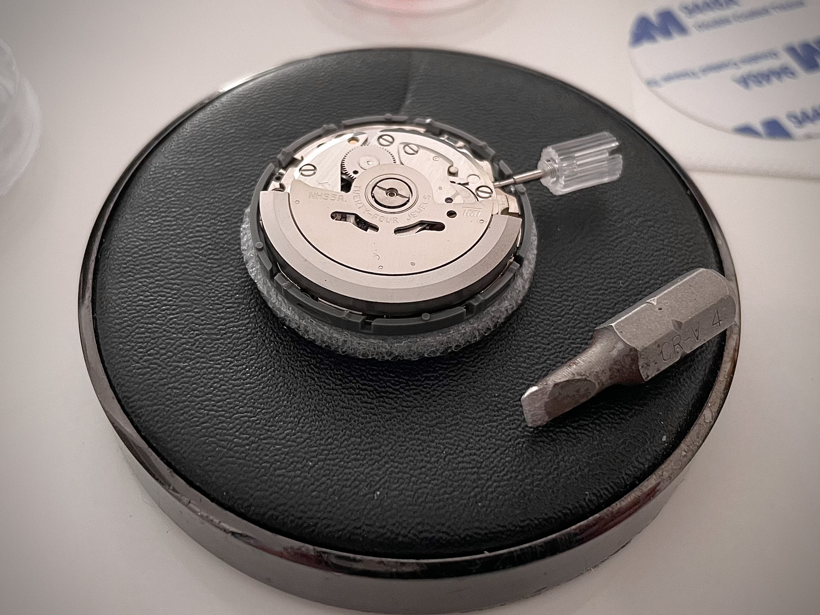

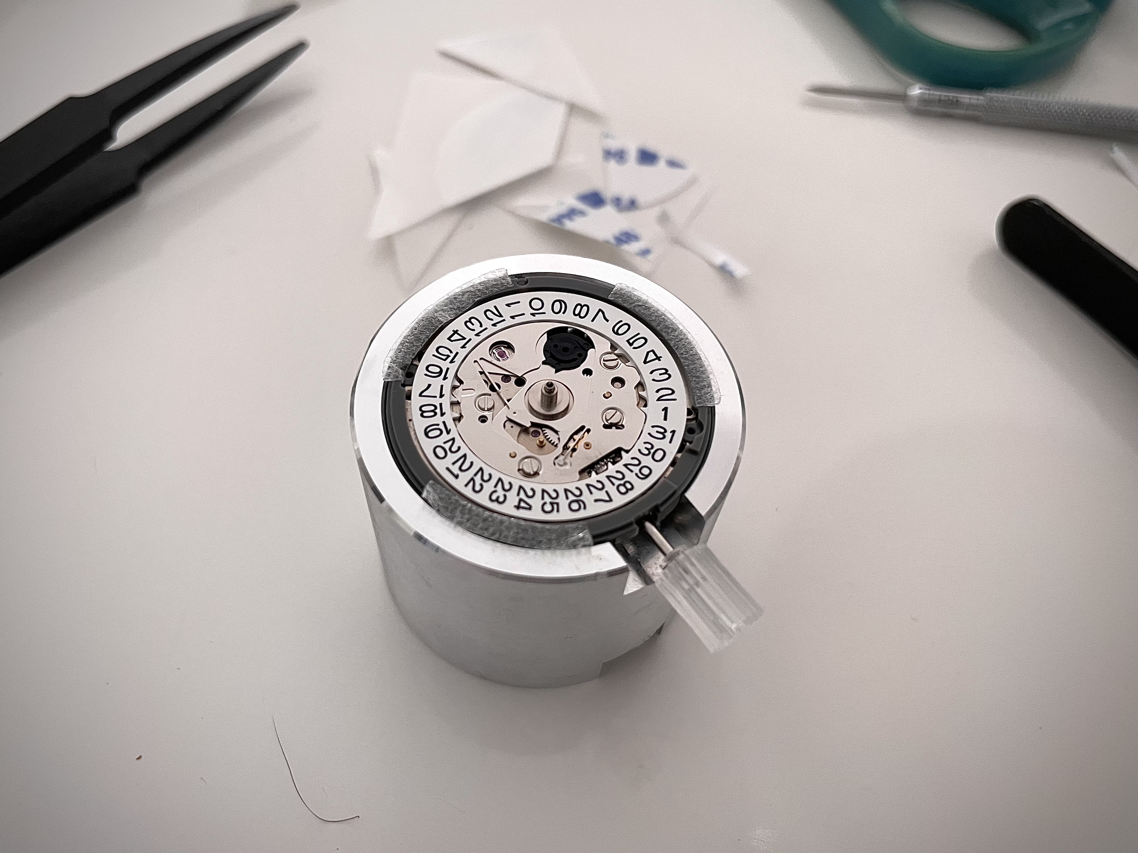

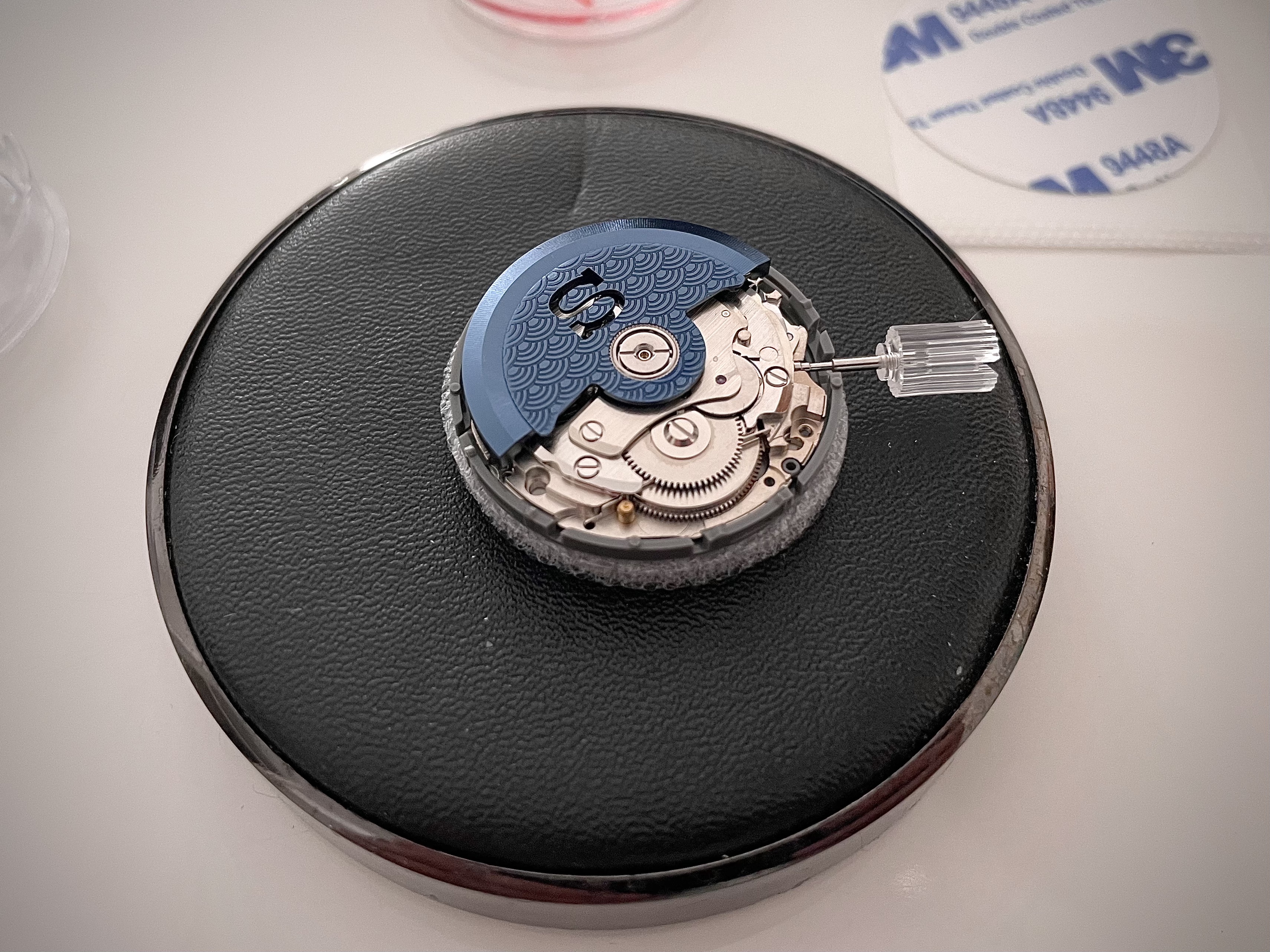

Rotor eraf - weer ff lastig. Mijn horlogeschroevendraaiertjes zijn te klein voor de brede inkeping op de rotor die je los moet draaien. Dus dan maar een oud bitje met de Dremel op maat maken. Kroon erin, kast even op waterdichtheid testen (niet bepaald 200m test, maar okee we doen het ermee):

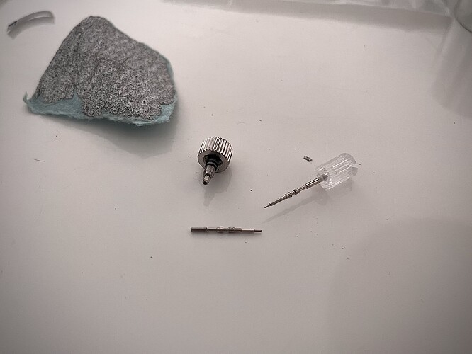

Kroonstift op maat maken:

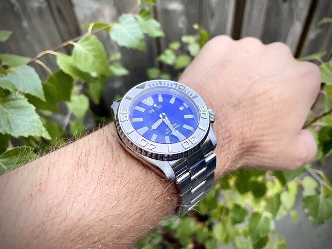

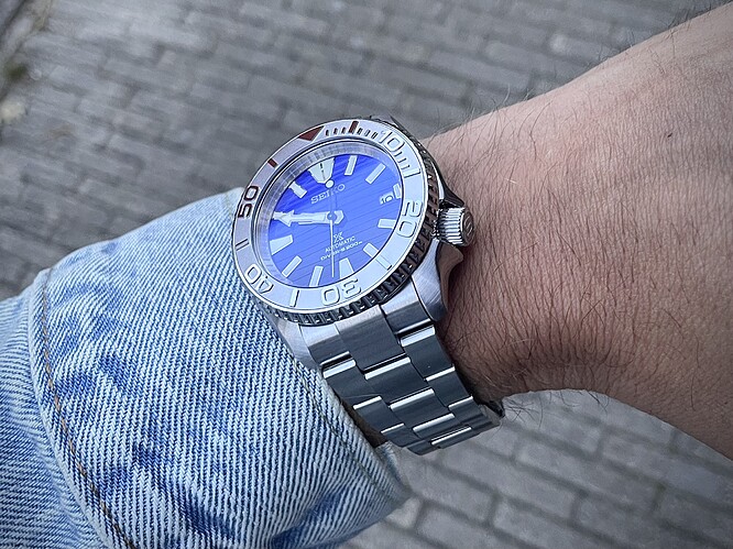

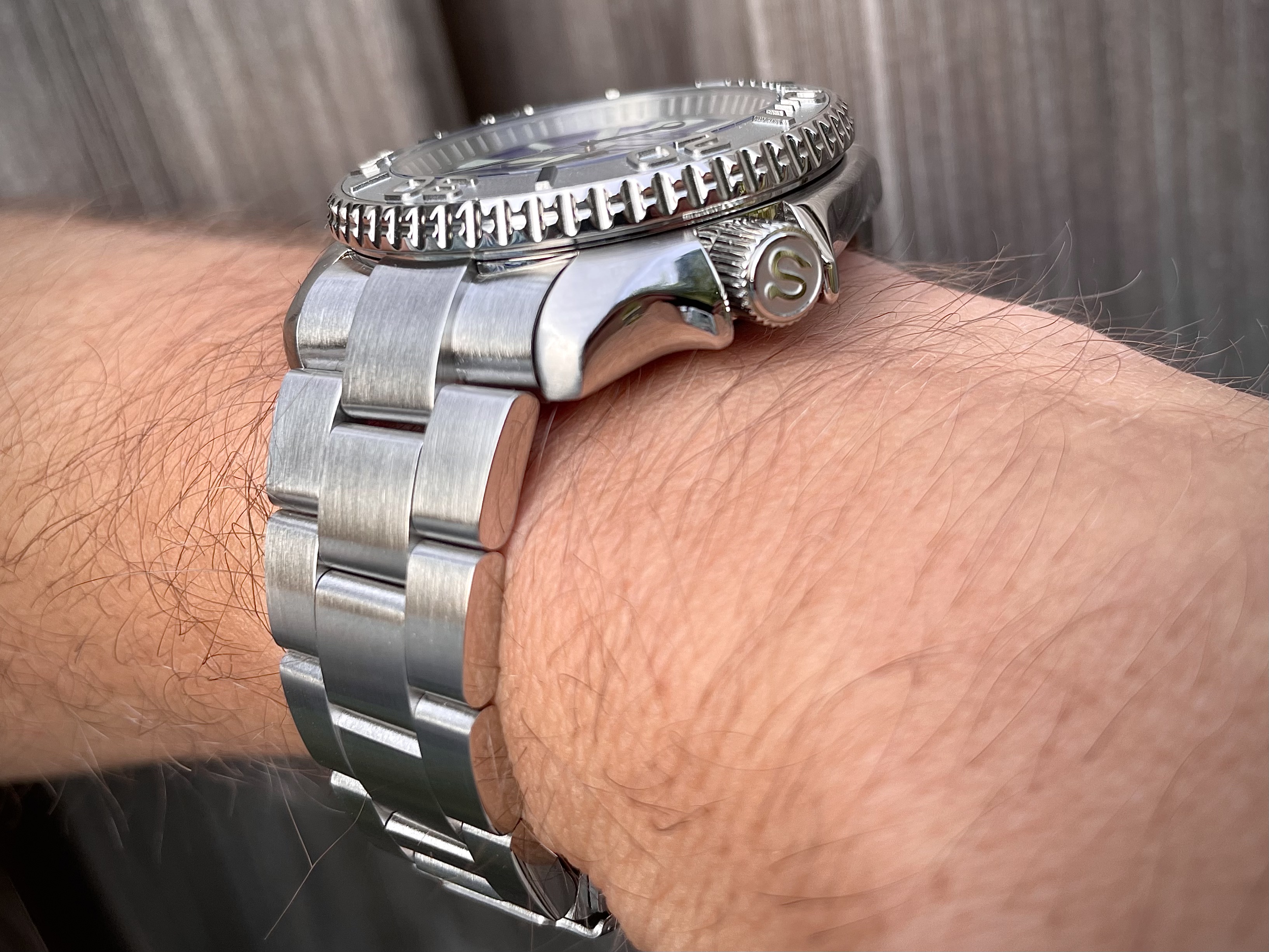

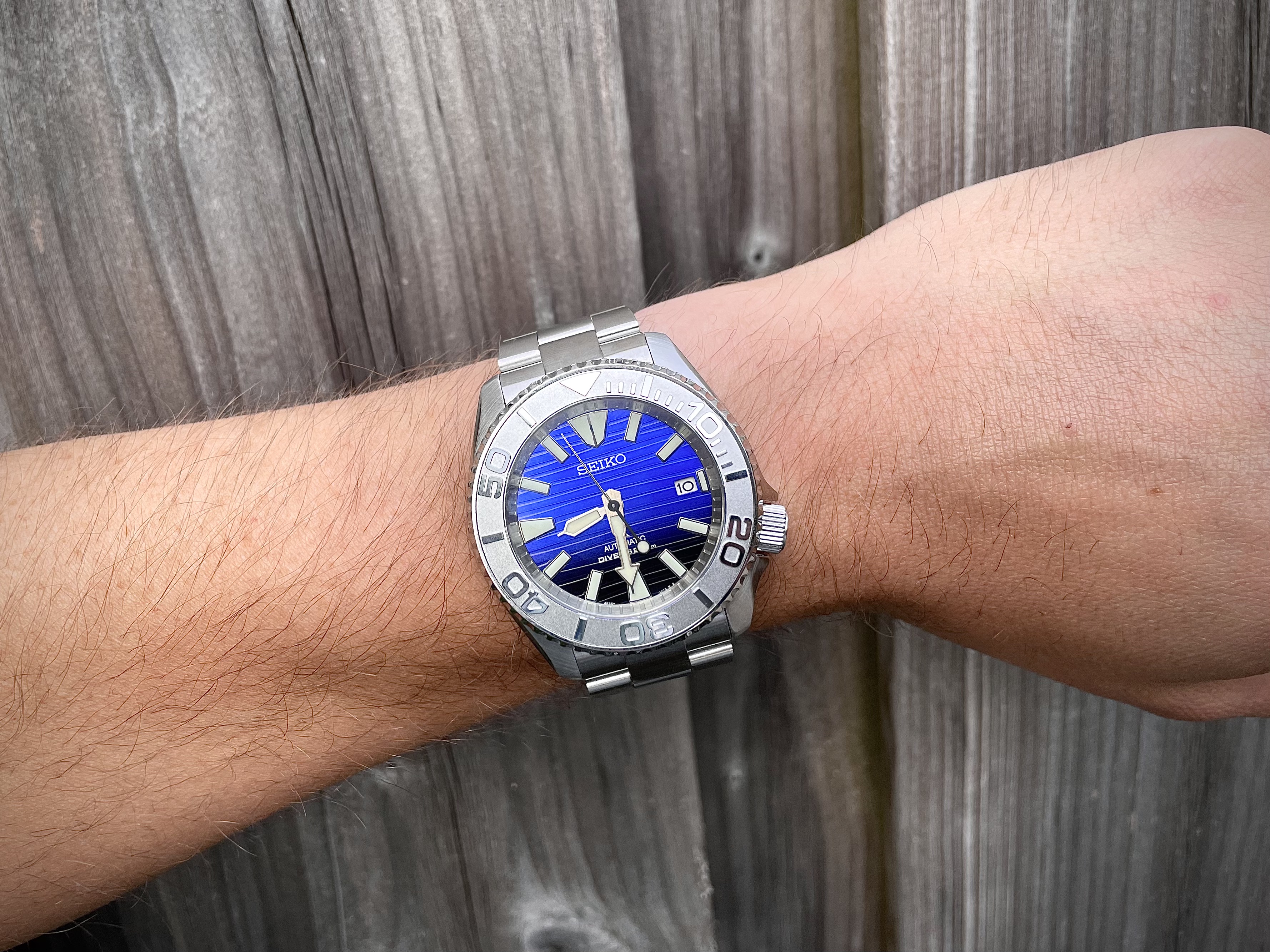

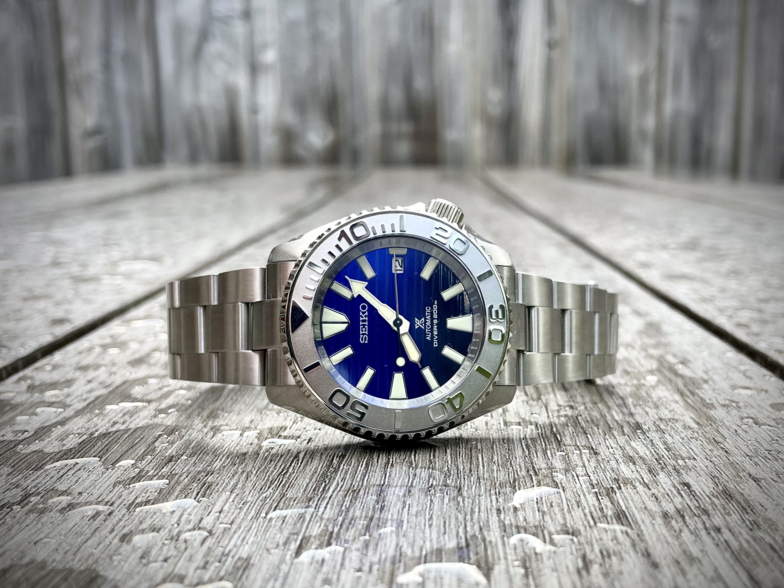

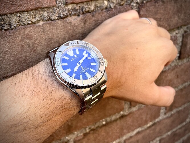

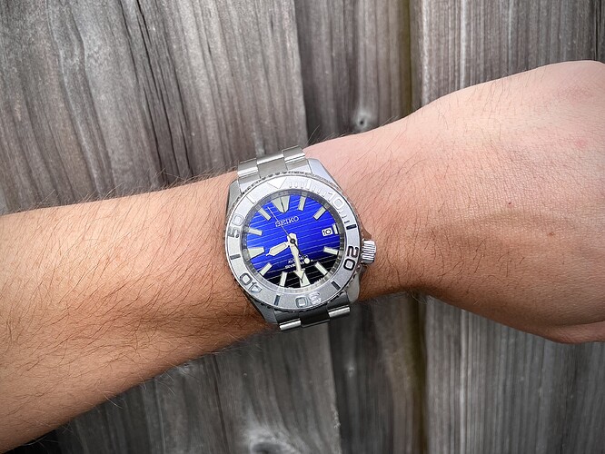

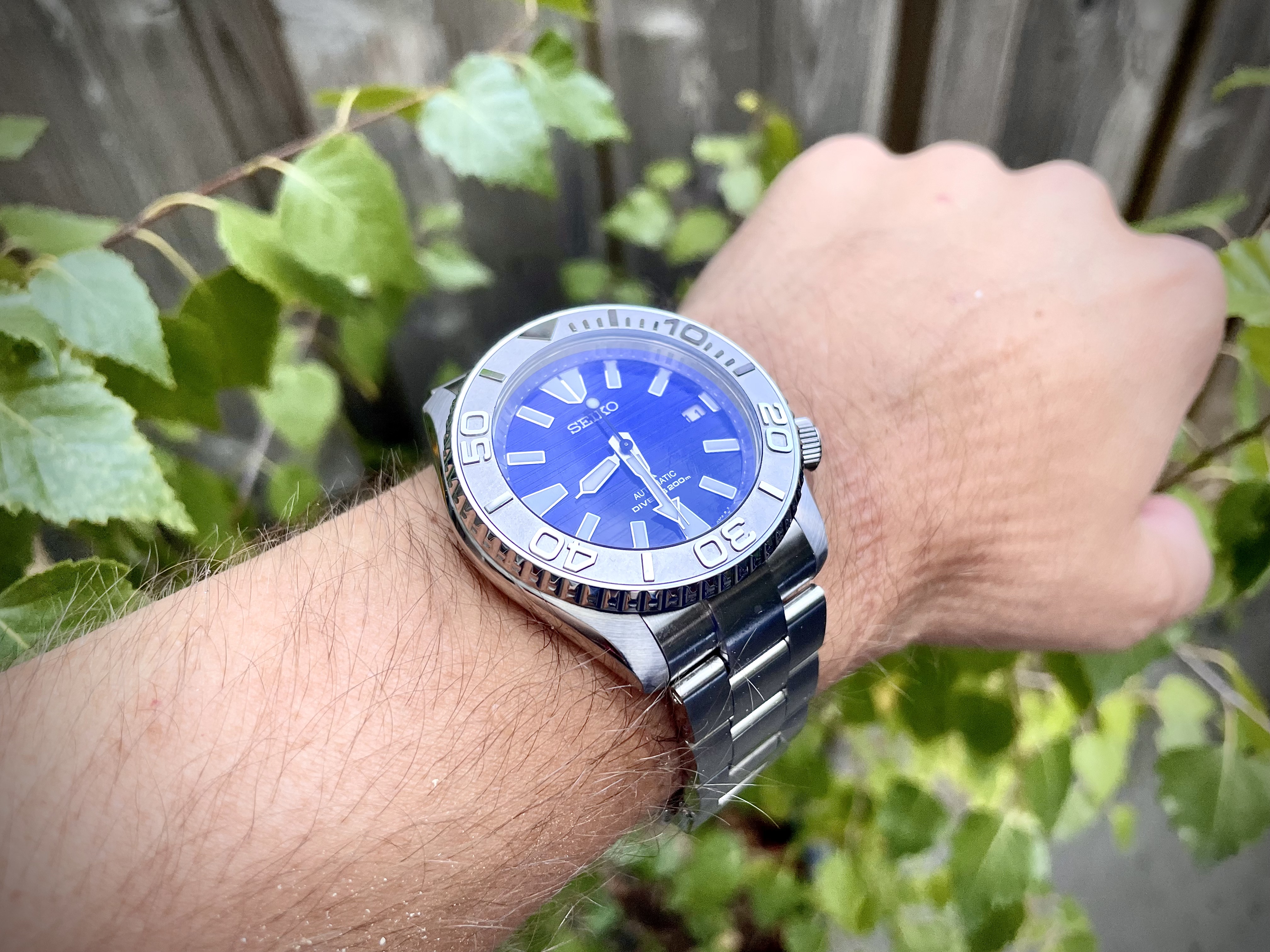

En dan: genieten!
En meer genieten
En nagenieten
Einde
Nu durf ik toch opnieuw te zeggen: deze gaat nooit meer weg ![]()
