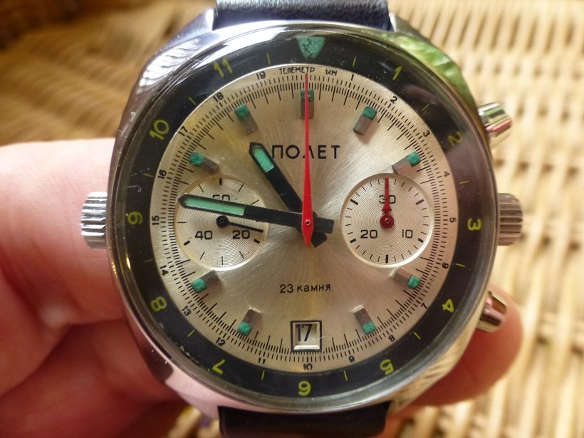

NA: Niet 1, 2, maar DRIE Sturmanskie Chrono's!
Supergaaf, zulke collectibles! :ok_hand:t2:

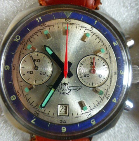

Nops, heb nog wel twee luchtmacht Sturmanskies die weg mogen…
Mooie chrono’s. !!
yep, chrono-second moet ook rood zijn

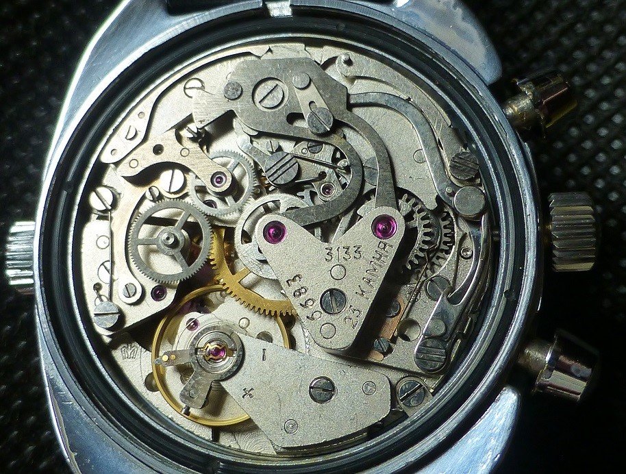

is dit het uurwerk van de zwarte of van de luchtmacht ?
voor de zwarte kan het kloppen, dit is een derde generatie civiele ( 1986 tot 1992 )
voor de luchtmacht lijkt het me te laat, dit model luchtmacht liep tot ca 1987 , dus ongeveer tot de introductie
van de single piece reset hammer (dit zou dus eventueel nog juist kunnen ) maar een 5-digit serial nummer is pas in 1989 gekomen

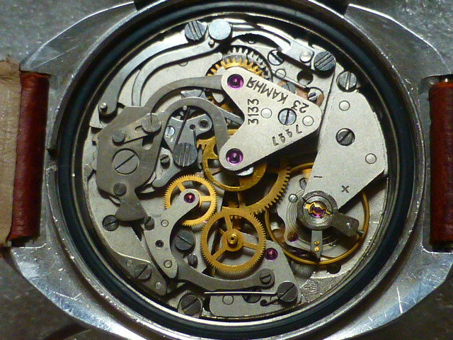

1e gen.civiele cyrillic met zeer vroeg uurwerk (ca '79-'80)
zeldzamer dan een OKEAH !

Ik vind de zilveren luchtmacht variant ook niet de mooiste, bovendien was deze -zoals eigenlijk alle van dit type- redelijk zwaar gebruikt, dus die al snel verkocht.
