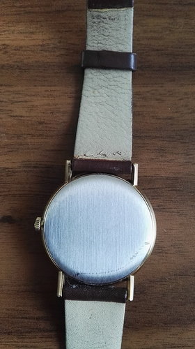

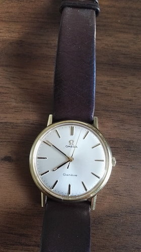

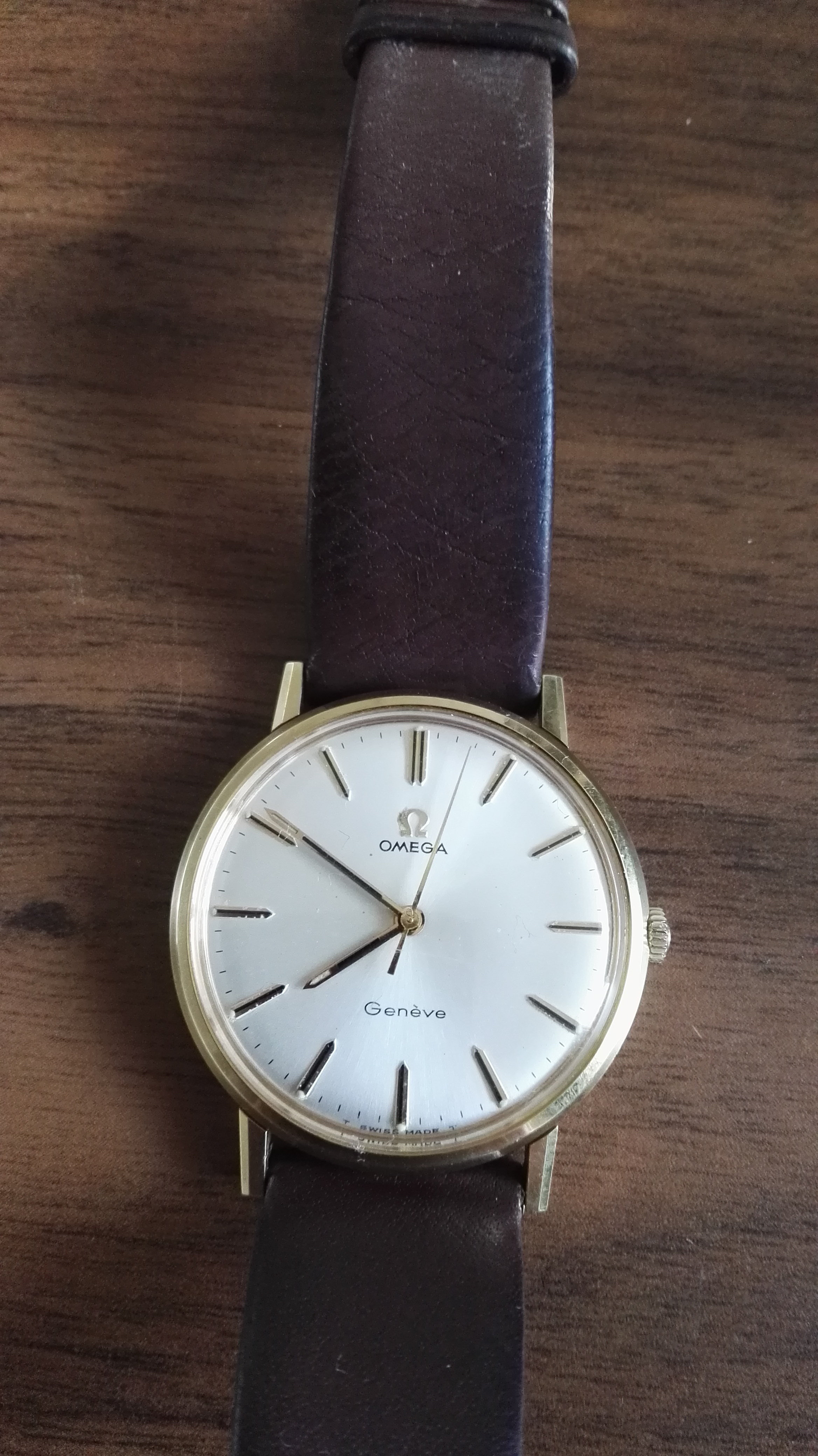

Deze week ontvangen een Omega Genève, heb het horloge gekocht omdat ik eens een echte dresser wilde hebben en deze is in een heel mooie conditie maar ik heb een aantal vragen… Wie helpt mij op weg:
  • Jaartal van horloge?
  • Hoe open ik de caseback?
  • Het horloge is verguld maar ik zie nergens op de kast een aanduiding met hoeveel micron.

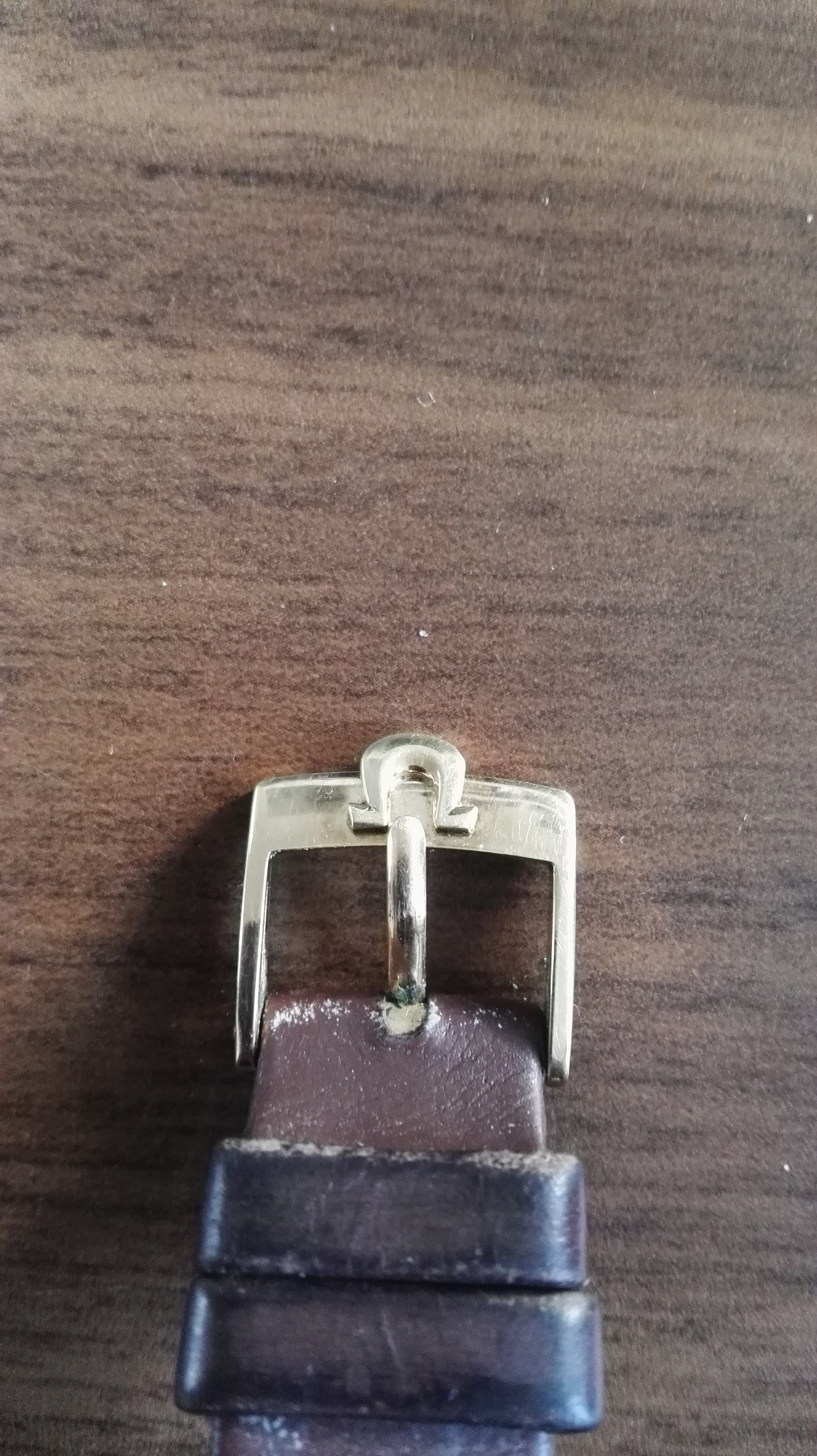

    -Is de gesp origineel?
Ben heel benieuwd naar jullie antwoorden, alvast bedankt!

Jaartal en informatie over de vergulding kan je zien aan de binnenkant. Volgens mij is dit gewoon een klik deksel toch?
Erg mooi horloge! Prachtige staat ook met zelfs nog het originele omega glaasje.
Zo te zien heeft al iemand - zonder succes, maar met schade - geprobeerd de bodem te openen.
Meestal staat er op de bodem “use tool no. xxx” als je de kast via het glas moet openen.
Dat is hier niet het geval, dus kan het zijn dat je het met een horlogemakersmes kan doen.
Dan zou er ergens een inkeping in de rand van de bodem zichtbaar moeten zijn. Kijk eens goed.
Maar kijk wel uit als je het zelf doet. Als je niet weet wat je doet en hoe het moet, kan er nogal wat mis gaan.
Zie de eerste regel van deze post.
Dus ga liever ff naar een goede/echte horlogemaker. (En niet naar een beunende juwelier)
Zeer veel over Omega gespen hier: https://omegaforums.net/threads/about-omega-buckles.37347/
Je zou tussen of op de lugs stempels moeten vinden, die de dikte van de vergulding aangeven.
@koekoek Dank voor de info. Ik heb de inkeping gevonden tussen de kast en de ring (bezel?) en die kan ik er af (al gedaan) maar hoe nu verder? Heeft dit type een tweedelige opwindas?
Hier vind je ook nog iets over Omega buckles:
http://users.tpg.com.au/mondodec/Omega_Constellation_Accessories_Part_1.pdf

Hier staat iets over bouwjaren. Daarvoor moet wel de kast open voor serie nummer. Zie dat dit al gezegd is. Sorry.
Zie ook de artikelen van deze meneer. http://chronomaddox.com/omega_serial_numbers.html
Micron staat inderdaad meestal binnenzijde deksel. Vaak 40 bij een Omega. Klasse merk maar dat is natuurlijk een persoonlijke mening. Veel plezier ermee!

Iemand die mij kan vertellen hoe ik de kast kan openen via de wijzerplaat?
De tip is al eerder gegeven: ga er even mee naar een echte horlogemaker. Die kan het open maken en de meeste vragen voor je beantwoorden.
Als je niet goed weet wat je doet kan je er meer aan vernaggelen dan goed voor het horloge is.
