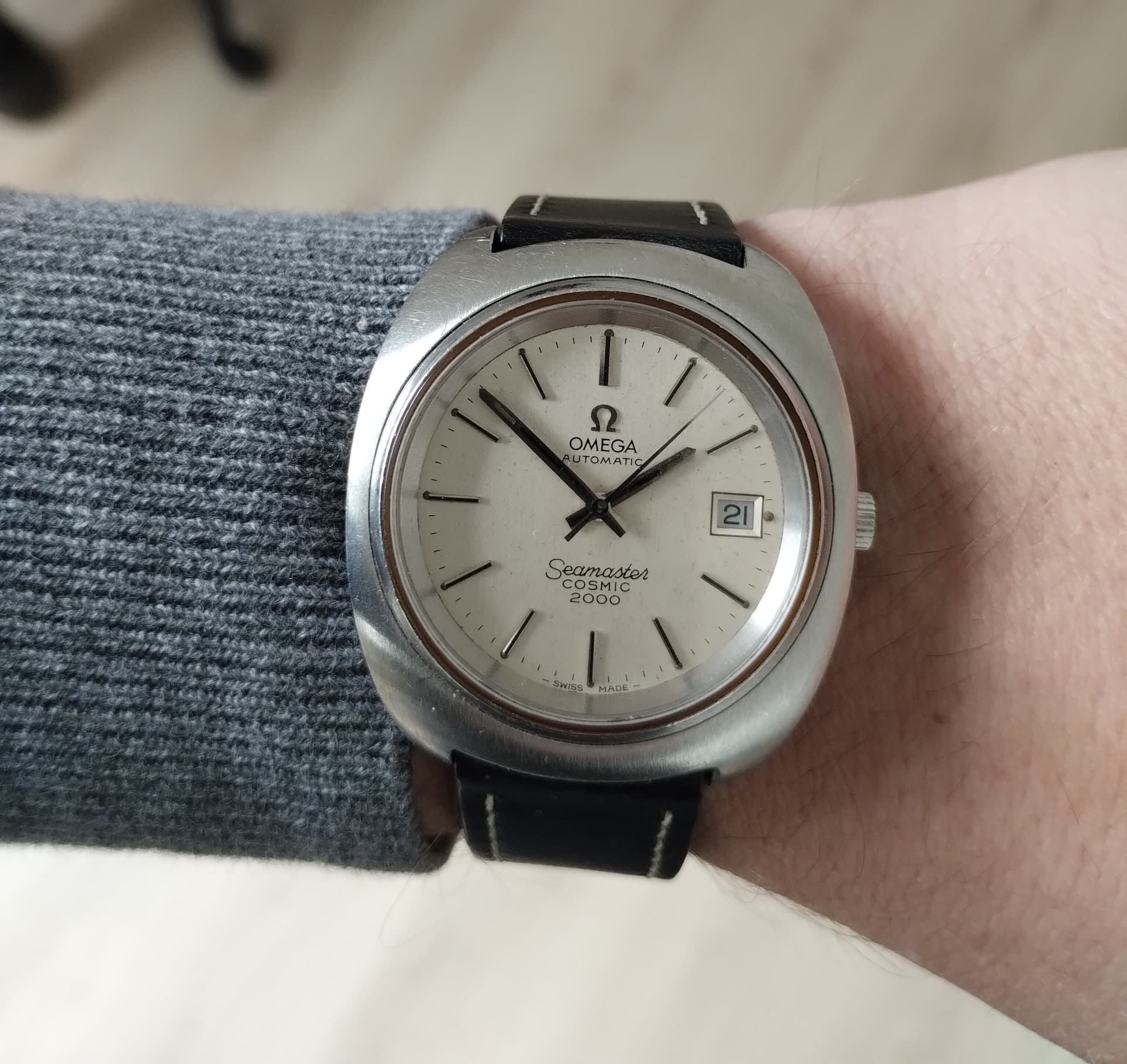

Maandagavond ben ik er langs geweest en tot mijn vreugde kwam daar een rood Omega doosje op tafel.
De Seamaster liep niet, de wijzerplaat was verschoven en de kroon zat los (is een split stem zoals deze)
Fair bod gedaan voor de staat en rekening houdend met het risico van dure herstellingswerken/onderdelen + beloofd 2 andere horloges van een nieuwe batterij te voorzien en snel tot een overeenkomst gekomen.
Omega en andere merken hebben in die tijd meer monocoque kasten gemaakt (zonder schroefdeksel). Het uurwerk komt er langs de voorkant uit.
Daar heb je een pompje voor nodig dat je op de tube van de kroon zet en door de luchtdruk doet het glaasje dan
en toen begon de Omega direct te lopen
. Secondewijzer liep tegen het glaasje aan - meer was het niet.
Wijzerplaat in de juiste positie gedraaid, split stem er terug opgeklikt en een nieuw mineraal glaasje gezet
moet een zeer ordelijk vader zijn geweest, want completer dan dit kan je ze mi niet vinden
zeer moderne en draagbare 39mm diameter
model staat in een Omega catalogus uit 1974

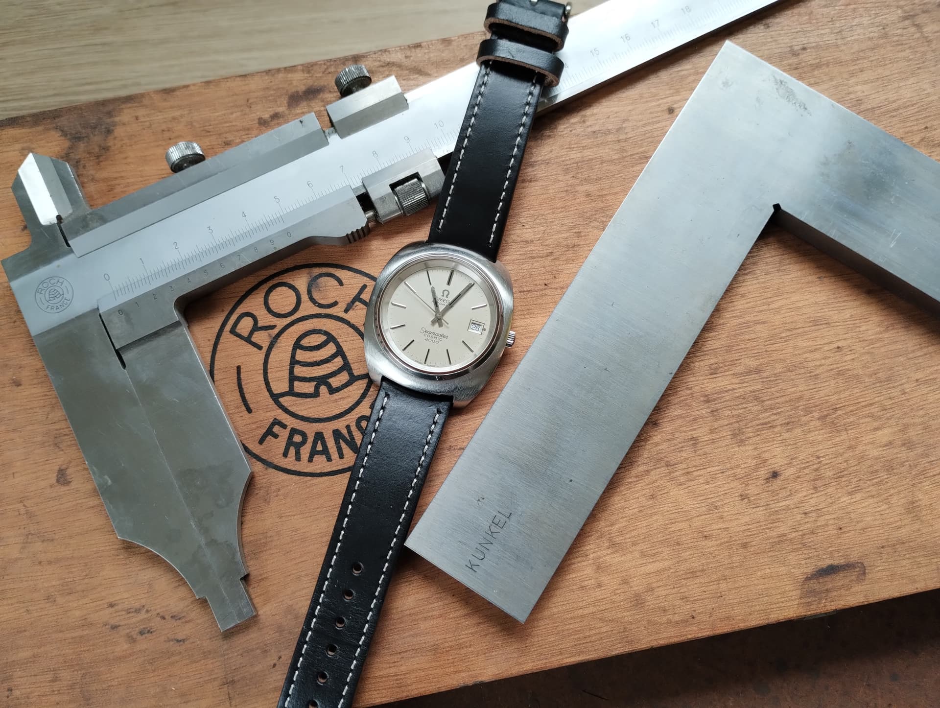

nu heb ik dus niet enkel s’mans schuifmaat en precisie winkelhaak, maar ook zijn zondagse horloge
