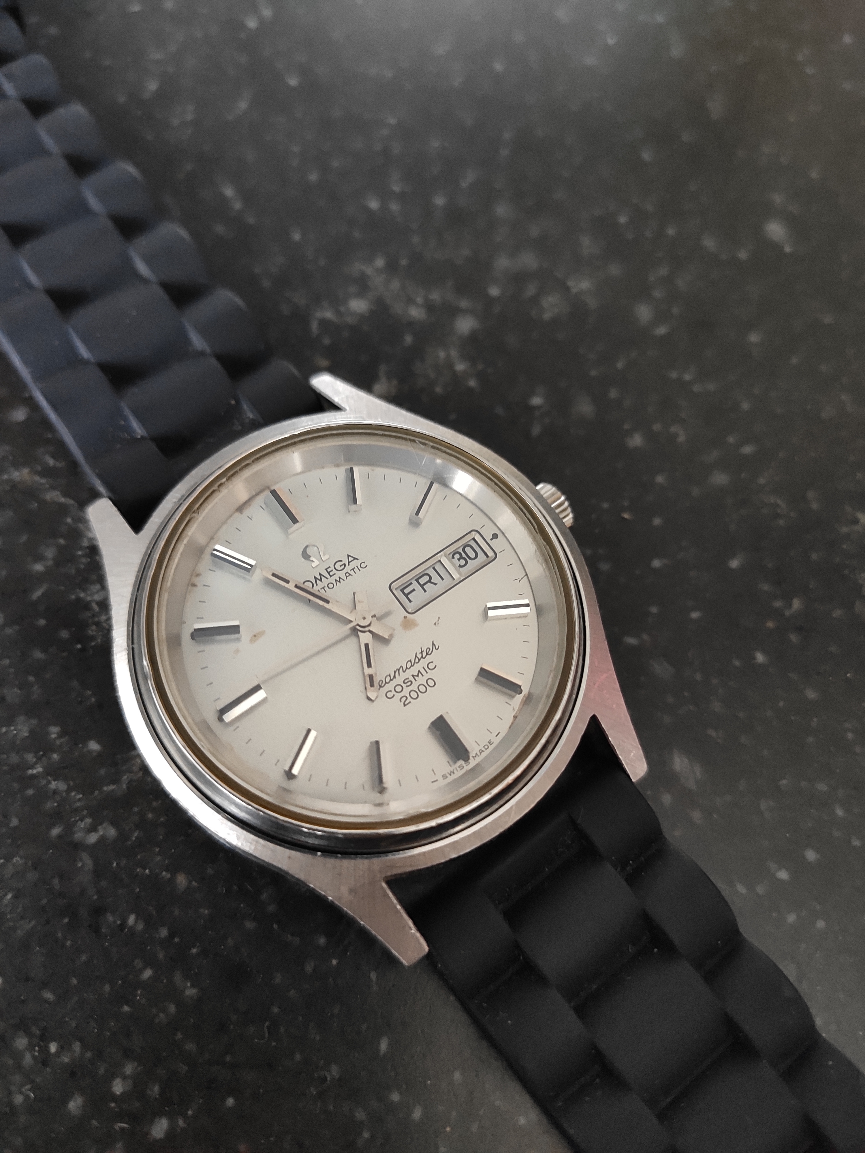

Zo’n topic kan natuurlijk niet zonder foto’s!

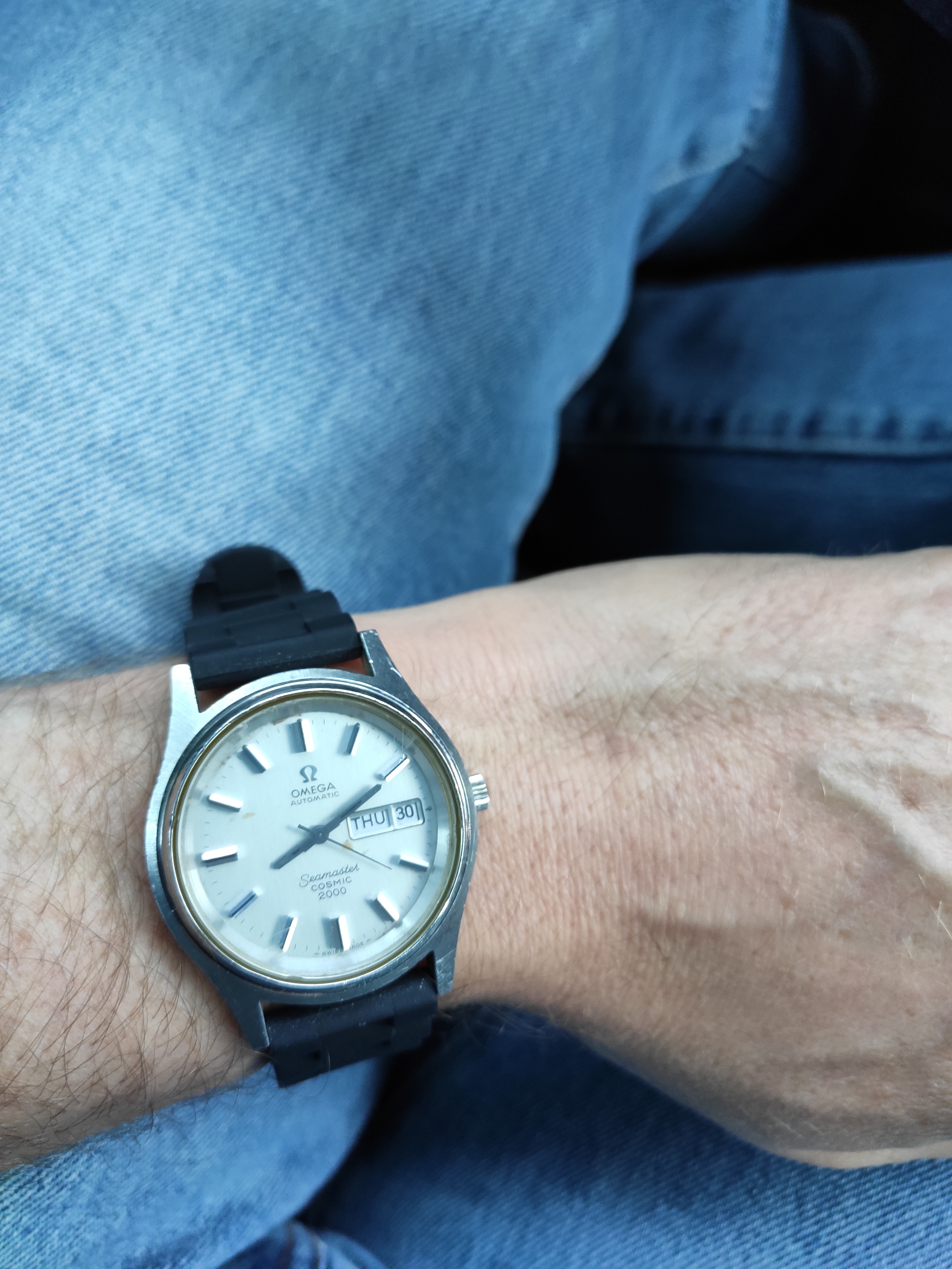

Vers op de pols bij de verkoper vandaan, roundtrip 250km.
De vlekjes, het was in 81 erg warm op Bali en toen zijn ze er opgekomen.

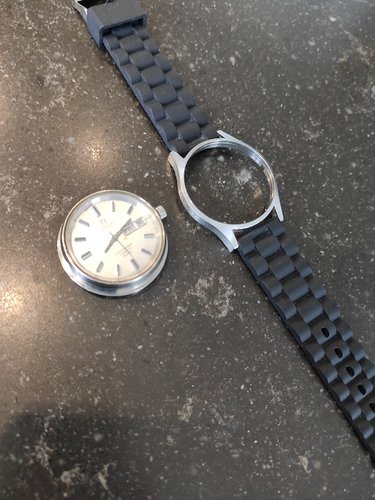

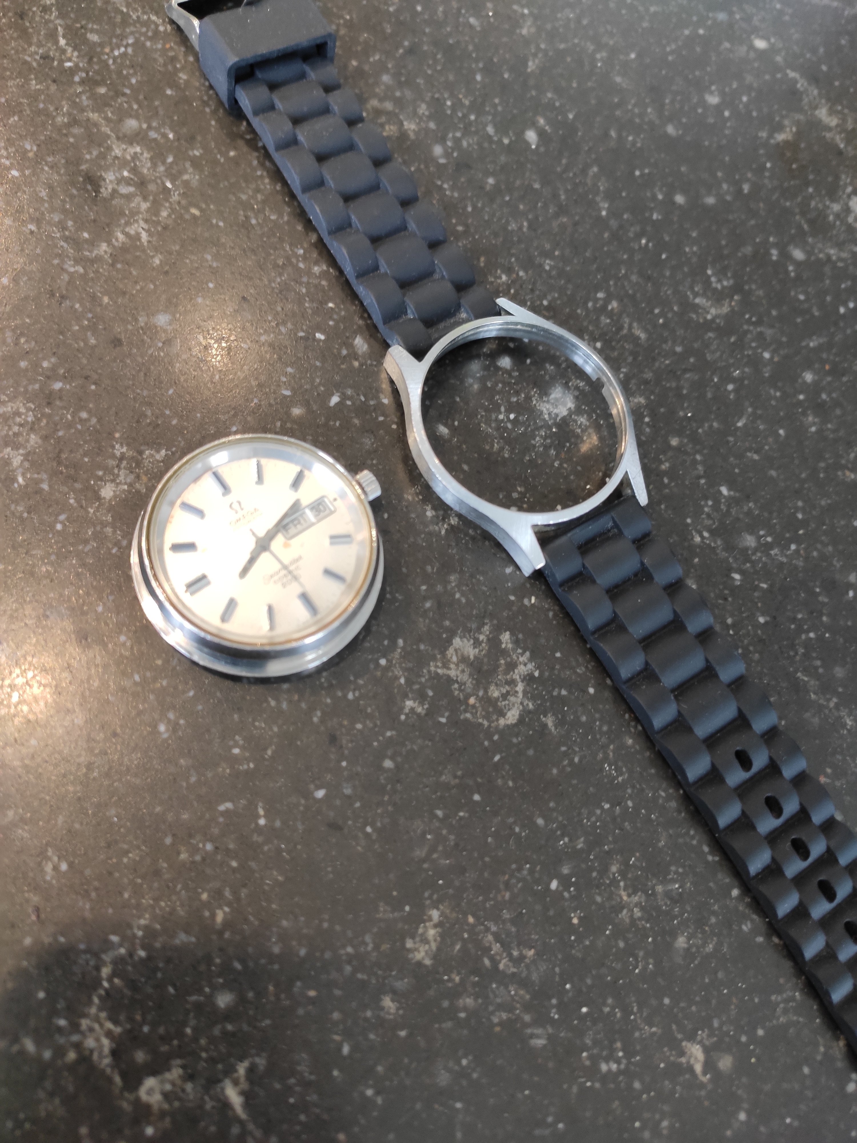

Zit los, maar kan naar mijn onprofessionele mening niet moeilijk zijn te herstellen

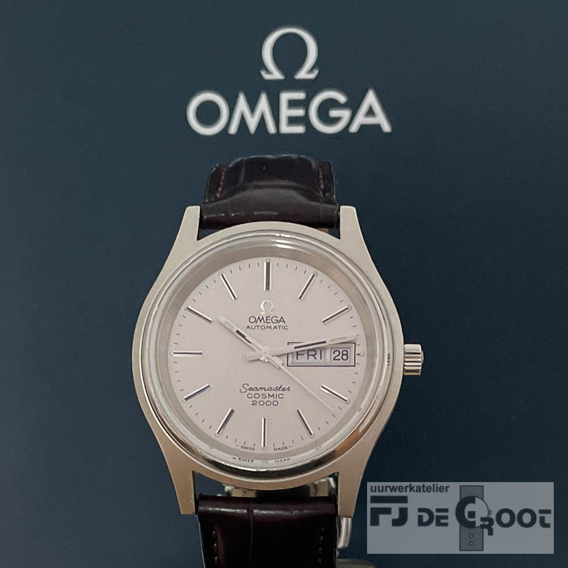

Update!
Ik had al een nieuw glas en tot 2 keer een nieuwe pakking besteld. (De eerste was ‘opgeruimd’)
Omdat ik wist dat er hoogstwaarschijnlijk een nieuwe wijzerplaat nodig zou zijn en de prijzen niet mals zijn is het éven blijven liggen.
Maar eind december ben ik toch naar Frans gegaan om het horloge op te laten knappen.
Na onderzoek was de opgave als volgt:
  • uurwerk geheel demonteren en reinigen met optische controle van alle onderdelen
  • monteren en smeren met de verschillende oliën volgens fabrieksvoorschriften
  • elektronisch afregelen + teststrookje
  • onderdelen vervangen waar nodig
  • nieuwe stiften werkdeel en kroondeel
  • nieuw kroon
  • nieuwe wijzerplaat
  • nieuwe glasmanchet
  • nieuwe glas monteren die er bij zit
  • nieuwe dekselmanchet
  • nieuwe bezelpakking
  • kast reinigen licht opmaken
  • nieuwe pushpins
  • geheel monteren en eindcontrole
  • waterdichtheidstest -0.3 - 3 bar + teststrookje
  • 920 euro incl btw
  • 2 jaar reparatie-garantie (garantiebepalingen staan op de website)
Het was even slikken, maar wie O!?! zegt moet ook Mega zeggen. Dus akkoord gegeven en 50% aanbetaald.

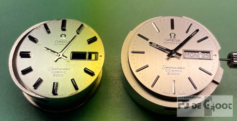

Krap 2 weken later belde Frans, hij had de nieuwe wijzerplaat binnen. Maar het was een andere dan de mijne, die was niet meer verkrijgbaar.
Ik kon kiezen, de oude houden (dat was voor mij geen optie) of de nieuwe, met nieuwe wijzers (op kosten van Frans) omdat de indices lager lagen.
Ik vond het wel een beetje jammer want de verhoogde indices op de plaat vond ik erg gaaf. Aan de andere kant vind ik de langere wijzers ook wel erg mooi. Dus akkoord met de nieuwe plaat.

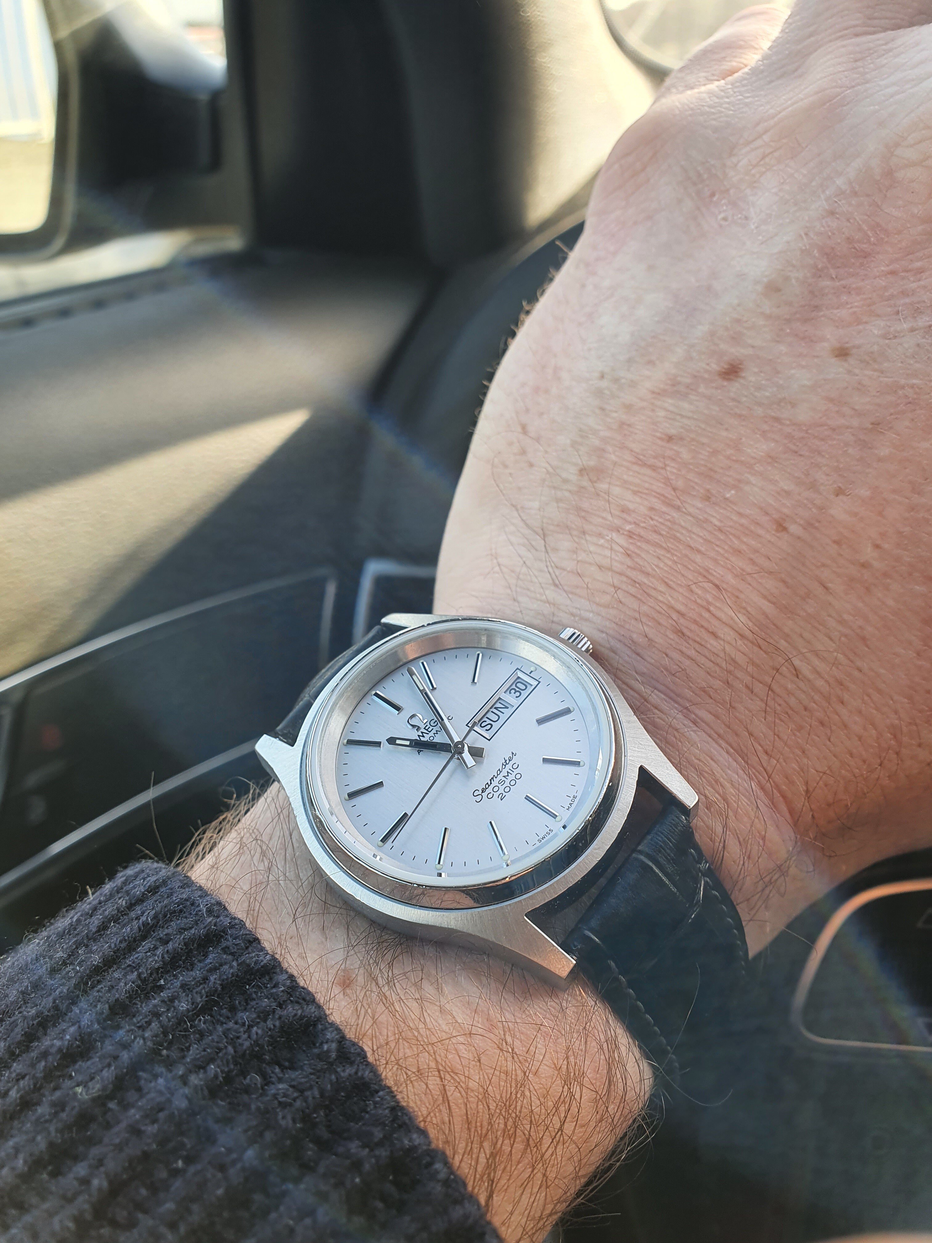

Twee weken later bericht, het horloge is klaar!
Tijdelijk op een zwarte hirsch duke, ik overweeg een bruine, maar ik ga maar eens rondkijken wat er goed op zou staat (tips uiteraard welkom!)
Erg gelukkig met het eindresultaat. Dit is een blijvertje!
