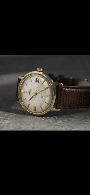

Hoi !
Heb net mijn NA seamaster de ville binnengekregen en er zit in bepaalde hoek toch wat oppervlakkige krassen in het midden van het glaasje, iemand tips om dit weg te krijgen? Of is er iemand die mij hierbij kan helpen ? Dank is groot :pray: foto van het beestje zit erbij ( zal morgen even wat foto’s maken bij daglicht.) deze is van de verkoper !
Kunststof glas kun je met polywatch poetsen krijg je de krassen mee weg of worden in ieder geval minder afhankelijk van hoe diep ze zijn.
Mooie DeVille, gefeliciteerd met deze Omega! Als je geen Polywax in huis hebt, kun je het glaasje ook met een doekje tandpasta poetsen, dan ziet het er al gauw veel mooier uit.
Thnx is dat ergens makkelijk te bestellen ?
Edit : gewoon googlen helpt…:sweat::innocent: gevonden en besteld ! Dank!
Dank @HansT ga ik vanavond even proberen :+1:
Wordt er sowieso mooier van, succes!
Brasso of Commandant Cleaner 4 (de groene dus, niet de rode) zijn ook prima daarvoor.
Begin met weinig kracht zetten en bouw dat evt. op indien lichte druk de krassen niet weg polijst.
Overigens heb ik tot een paar jaar geleden exact zo’n Omega gehad.
Toch nog even fotootje bij daglicht :relieved::face_with_monocle::face_with_monocle:
Mooi gongratz ! Polywax kan je makkelijk op Mooihorloge.nl bestellen
