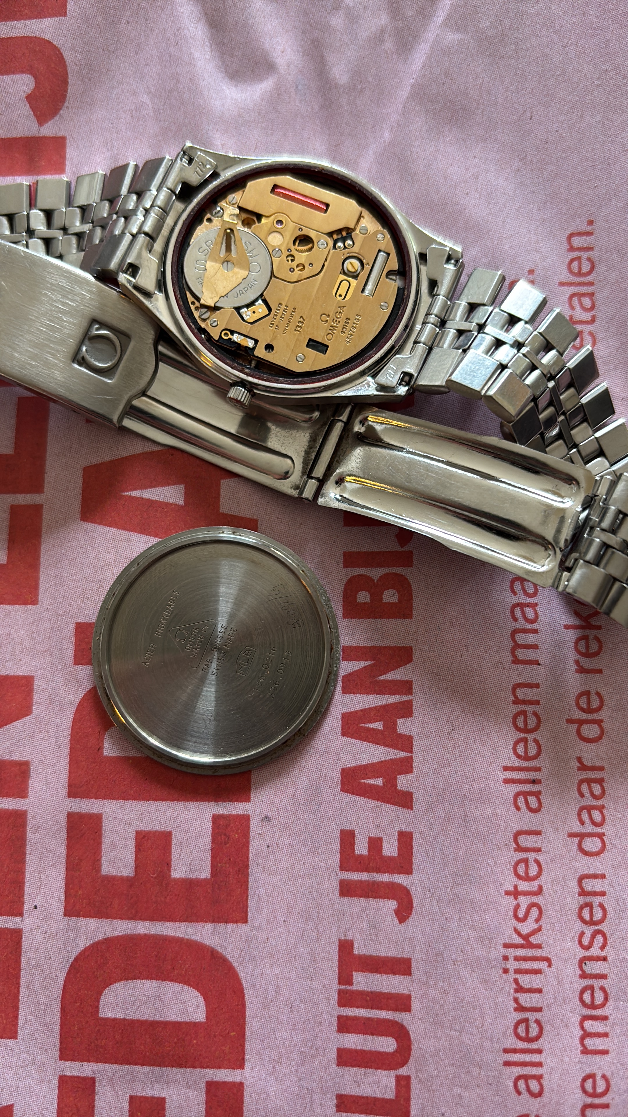

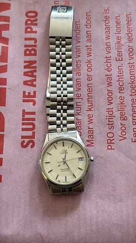

Vandaag deze Omega gekocht bij de kringloop.
Hij liep niet en bij thuiskomst eerst maar eens kast en bandje “ontsmet” met alcohol.
Het nu frisse horloge open gemaakt ( klikdeksel )
zodat ik de binnenkant kon bewonderen.
Alle twijfel over wel of niet echt is in elk geval gelijk verdwenen, overigens de kroon en clasp waren ook al giveaways…

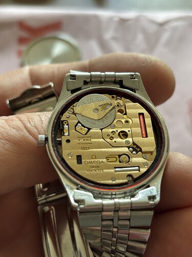

Een prachtig uurwerk werd zichtbaar, en gelijk viel op dat er een schroef van de batterijhouder ontbrak.
De oude batterij had lichtjes gelekt maar de schade was zeer beperkt, het gouden contact plateau was slechts op één klein plekje aangetast.
De nieuwe batterij bracht het uurwerk tot leven, maar de vreugde was helaas van korte duur.
Het uurwerk staat nu weer stil.
Het ontbrekende schroefje zal toch niet ergens het uurwerk blokkeren?
Op de Ali express quartz tester kan ik het uurwerk overigens gewoon door draaien.
De Omega heeft nog meer issues: het lijkt of de kroon en stift niet volledig terug komen, en bij het verstellen van de tijd loopt de minuten wijzer niet mee.
Nog nooit meegemaakt en voor mij onduidelijk wat er mis is.
Wat ook een mysterie voor mij is, wat de functie van het verzonken knopje in de rechter zijkant boven de kroon is.
Ik hoop dat jullie wat opheldering kunnen geven over het een en ander.
Leuke vondst! Ik zou idd ff goed naar dat schroefje zoeken. Het missen zou zo te zien de werking niet moeten beperken.
Knopje. Indrukken. Even loslaten. Weer indrukken en ingedrukt houden. Uurwerk gaat snel lopen. Knopje uittrekken is alleen voor verzetten uurwijzer (tijdzone) enndoordraaien voor datum.
Oude olie kan de werking ook belemmeren.
Oh wacht, verzonken knopje zal voor de seconde setting o.i.d. zijn.
Kijk eens :slight_smile:
Dat is geweldig!
Bedankt voor je reactie, nu wordt mij al meer duidelijk mbt de instelling van de minutenwijzer.
Liep weer even na het indrukken van het knopje, maar viel weer stil.
Ik denk dat ik eerst aan het ontbrekende schroefje voor de batterij houder moet zien te komen.
Heeft iemand toevallig nog zoiets in een rommel laatje liggen? Ik hou mij aanbevolen!

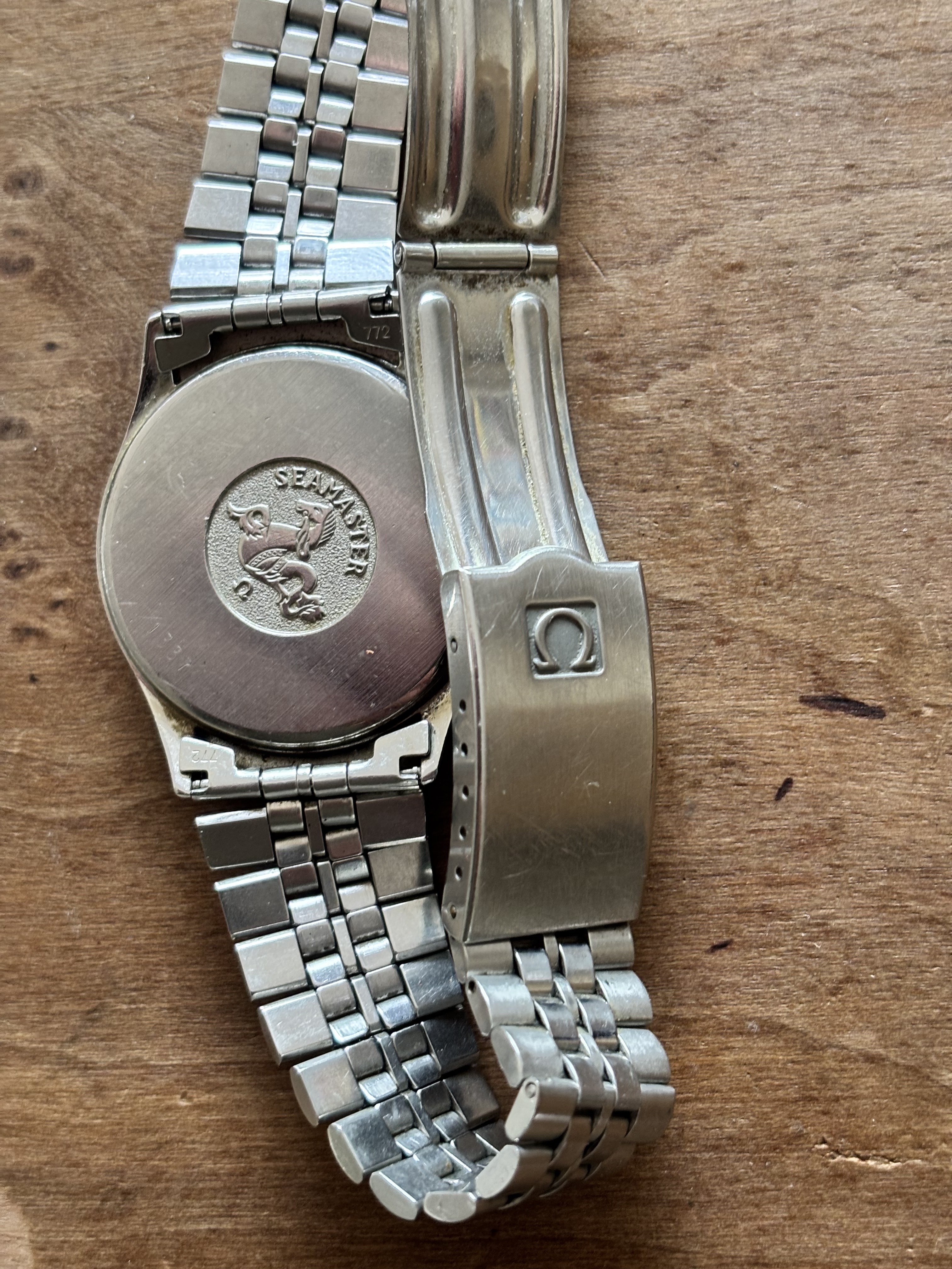

Nog even een plaatje van de fraaie caseback:
