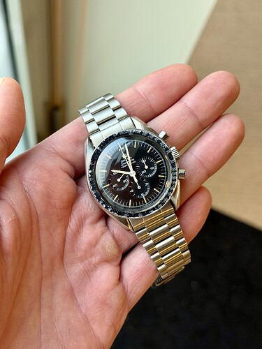

Na een flinke gok op Kleinanzeigen heb ik er weer een mooie Speedmaster. Achteraf blijkt het misschien wel een van mijn betere aankopen te zijn geweest!
Een tijdje geleden kwam ik op Kleinanzeigen een Omega Speedmaster Professional 145.022-69 ST tegen. Aangeboden op een (vreselijke/incorrecte) Jubilee-band, met behoorlijk wat gebruikssporen en foto’s waarop niet alles even goed te beoordelen was. Toch trok het horloge mijn aandacht, vooral omdat het er allemaal behoorlijk origineel uitzag. Met Speedmaster Only aan mijn zijde alles van te voren gecheckt. Dit kon nog weleens een leuk projectje worden, dacht ik!
Het horloge was volgens de verkoper altijd binnen zijn familie gedragen. Eerst jarenlang gedragen door zijn grootvader en later door zijn moeder. De verkoper was een vriendelijke Duitser die zelfs nog even wilde FaceTimen om het horloge beter te laten zien. Dat gaf toch wat vertrouwen, dus uiteindelijk de gok gewaagd.
Geld overgemaakt, het horloge laten ophalen door DHL Express en een dag later was ie bij mij.
Zo werd hij aangeboden:
Een originele Speedmaster
Bij ontvangst bleek het horloge minstens zo gedragen als verwacht, maar wat direct opviel, de originele staat en onderdelen.
De originele pushers, kroon, wijzers, wijzerplaat, caseback en zelfs het originele Omega-plexiglas met het smalle logo (narrow logo) waren allemaal nog aanwezig. Ook de DON-bezel (Dot Over Ninety) zat er nog op. Flink gedragen natuurlijk, maar dat vind ik persoonlijk bij zo’n speedy wel wat hebben.
Het plexiglas was alleen dermate bekrast dat de wijzerplaat nauwelijks goed te beoordelen was. Deze heb weer later in ere kunnen herstellen.

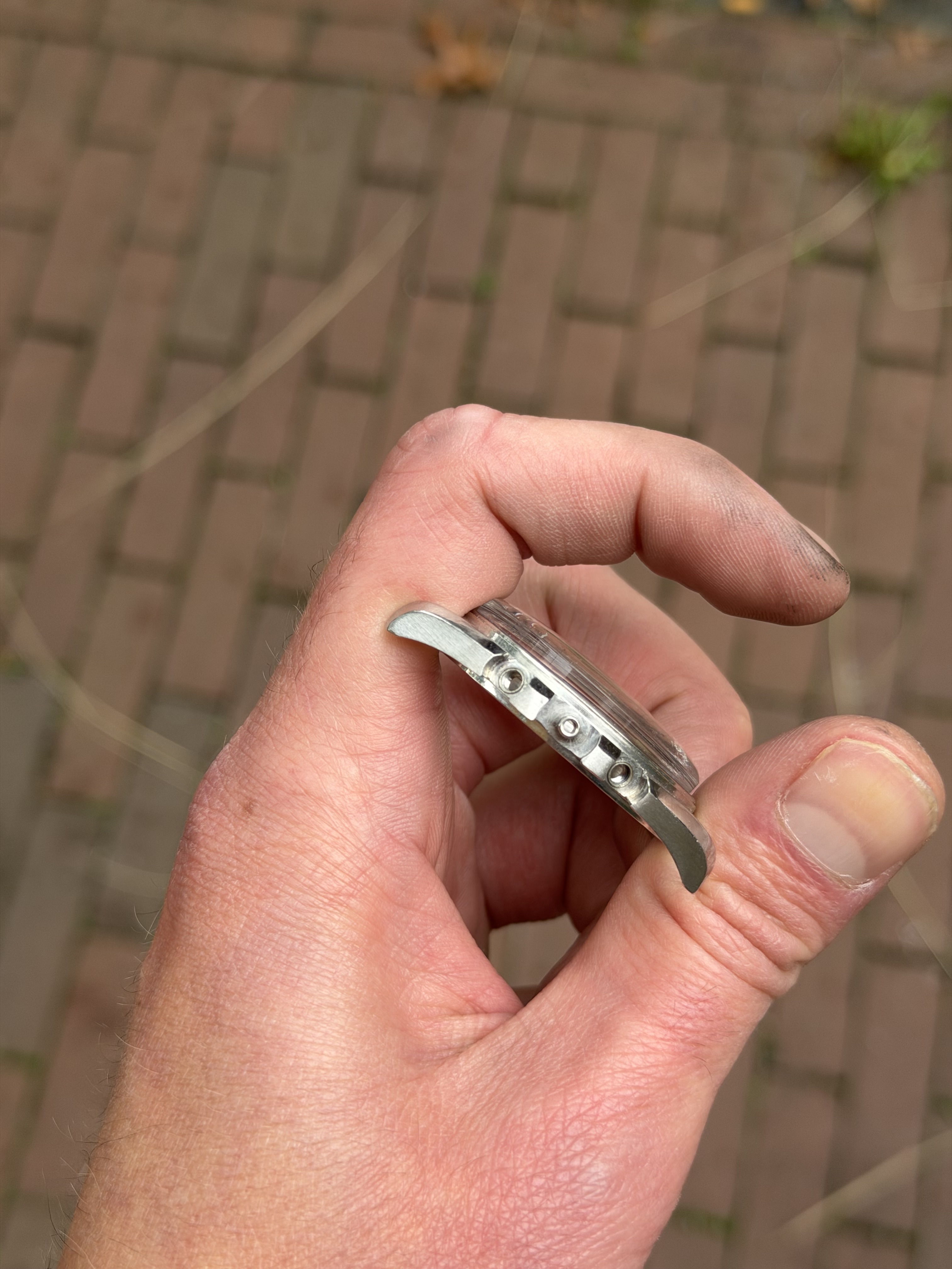

Een bijzondere MK4-kast
Samen met Jordy @Watchstick_81 ben ik vervolgens het een en ander gaan uitzoeken over het serienummer en de kast. Toch altijd leuk om met horlogevrienden down the (speedy) rabbit hole te gaan!
De kast vond ik in eerste instantie wat vreemd. Het profiel kwam namelijk niet helemaal overeen met wat ik bij een 145.022-69 ST of mijn eerdere 71ST gewend was.

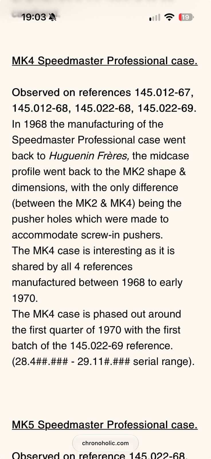

Na wat speurwerk kwamen we uit bij de uitgebreide Speedmaster Case Study van Chronoholic. Daaruit bleek dat de kast wel degelijk correct is!
Het gaat namelijk om een MK4-kast , geproduceerd door Huguenin Frères (HF). Dit type kast werd gebruikt bij verschillende referenties:
  • 145.012-67
  • 145.012-68
  • 145.022-68
  • 145.022-69 (vroege exemplaren)
De MK4 heeft grotendeels hetzelfde profiel als de eerdere MK2-kast, maar is aangepast voor de geschroefde pushers. Vanaf ongeveer het eerste kwartaal van 1970 maakte deze kast plaats voor de latere uitvoeringen.
Het serienummer van mijn exemplaar valt binnen de reeks waarbij je deze kast kunt verwachten.
Dus ook dat bleek weer een leuke en minder alledaagse vondst voor een 145.022-69 ST!

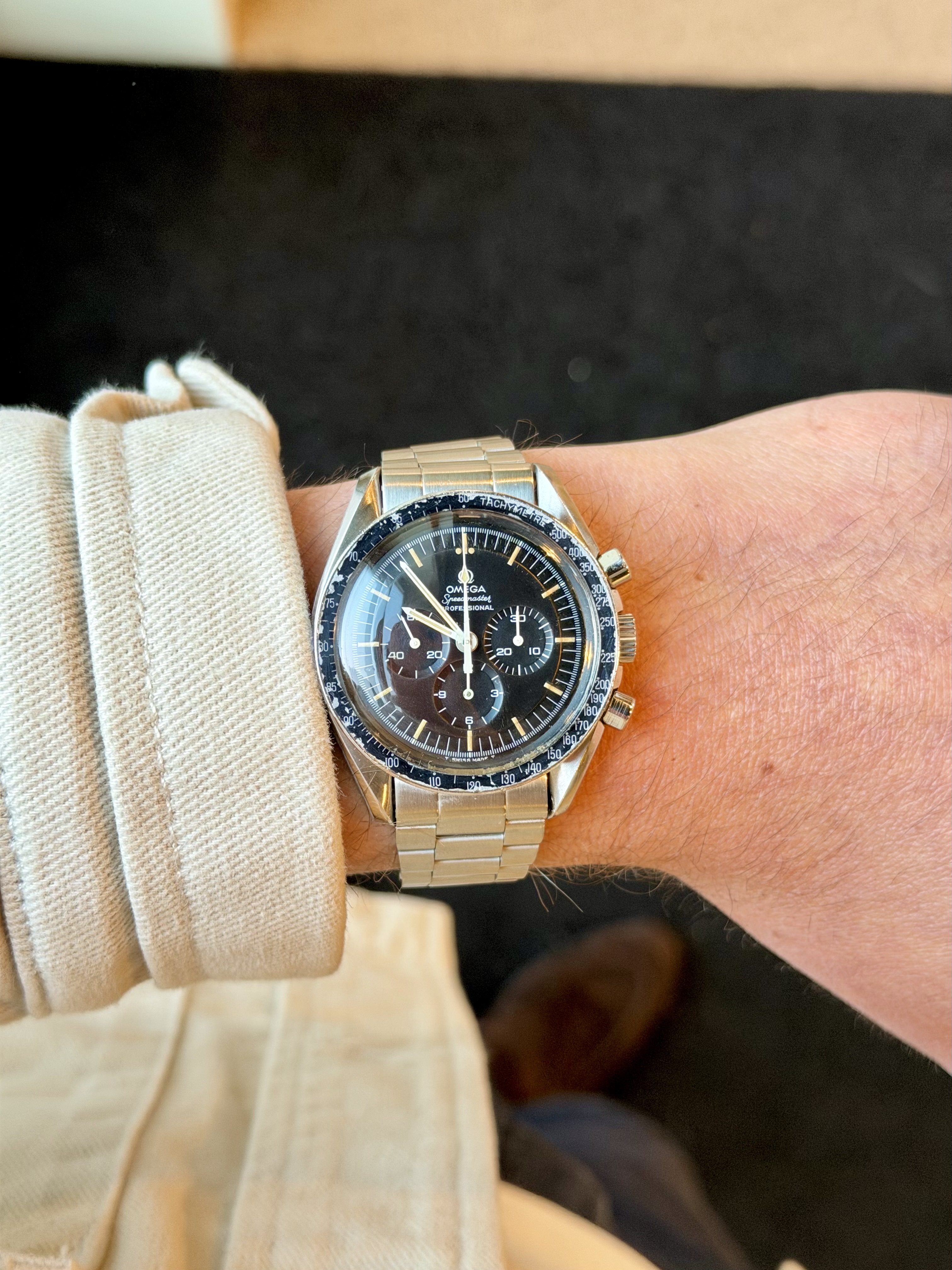

Maar dan de echte verrassing: een tropical dial!

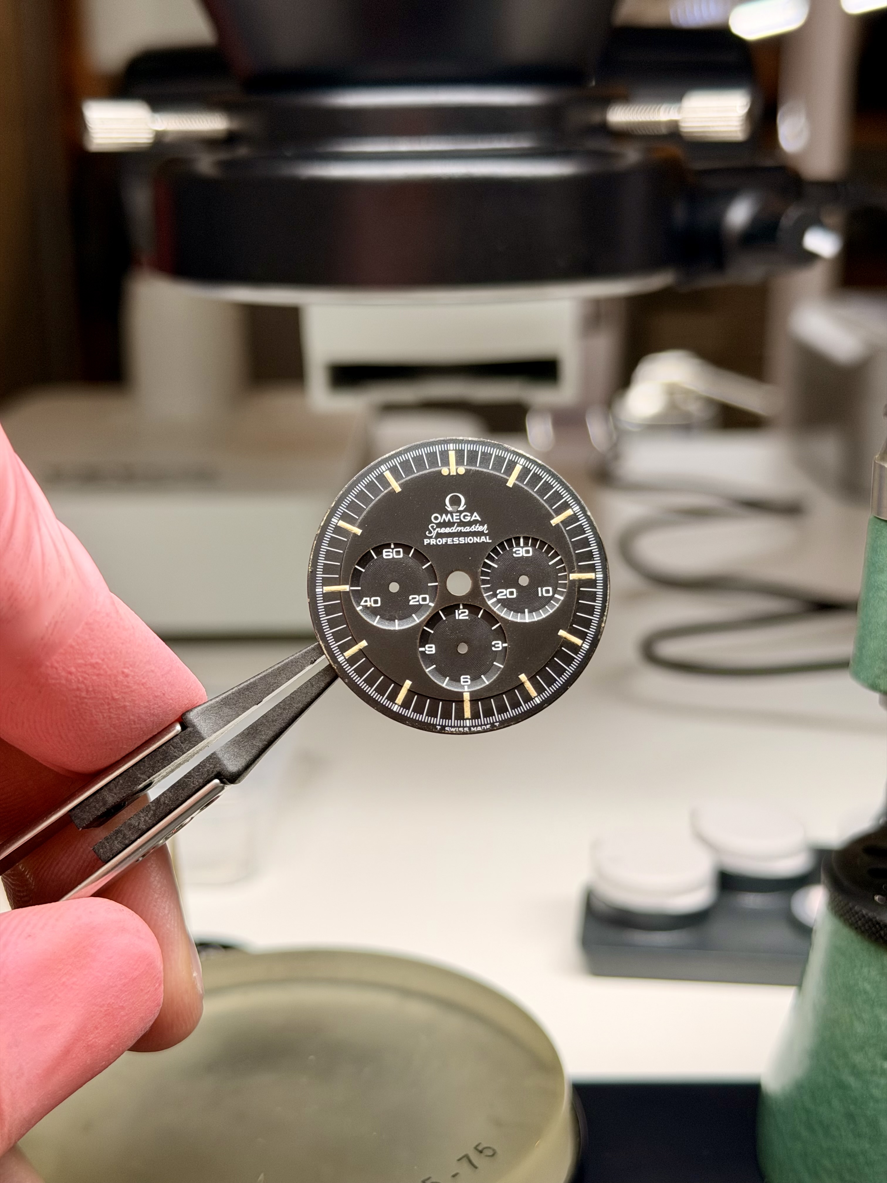

De wijzerplaat had me vanaf het begin al een beetje verbaasd. Waar je normaal gesproken die mooie, diepzwarte matte afwerking verwacht, leek deze eerder wat vervuild. Bij bepaalde lichtinval had de plaat zelfs iets olieachtigs, alsof er in de loop der jaren een waas overheen was ontstaan.
Toen ik het uurwerk uit de kast haalde om de kast ultrasoon te kunnen reinigen, kon ik de wijzerplaat eindelijk eens goed bekijken, zonder dat zwaar bekraste plexiglas ervoor.
En juist toen viel me iets bijzonders op.
Terwijl ik de wijzerplaat onder verschillende hoeken in het licht hield, zag ik ineens een duidelijke bruine gloed verschijnen. Geen vervuiling of olieachtige aanslag dus, maar een wijzerplaat die daadwerkelijk naar chocoladebruin is verkleurd.
Na wat verder onderzoek, onder andere met het Omega Speedmaster Dials -boek van Jordy, bleek dat dit precies past bij de bekende tropical dials die je bij bepaalde serienummerreeksen van de 145.022-69 kunt tegenkomen.
Een echte chocolate tropical dial dus!
Het verkleuren van de plaat, de warme tritium-indexen en de gedragen DON-bezel vind ik ontzettend mooi. Afhankelijk van de lichtinval oogt de plaat bijna zwart, terwijl hij vanuit een andere hoek prachtig chocoladebruin kleurt. En dat was toch wel een heel aangename verrassing, zeker omdat ik het horloge absoluut niet als tropical had gekocht! Komende tijd maar flink blootstellen aan zon/uv-licht, zodat hij straks volledig bruin is vanuit alle invalshoeken :slight_smile:

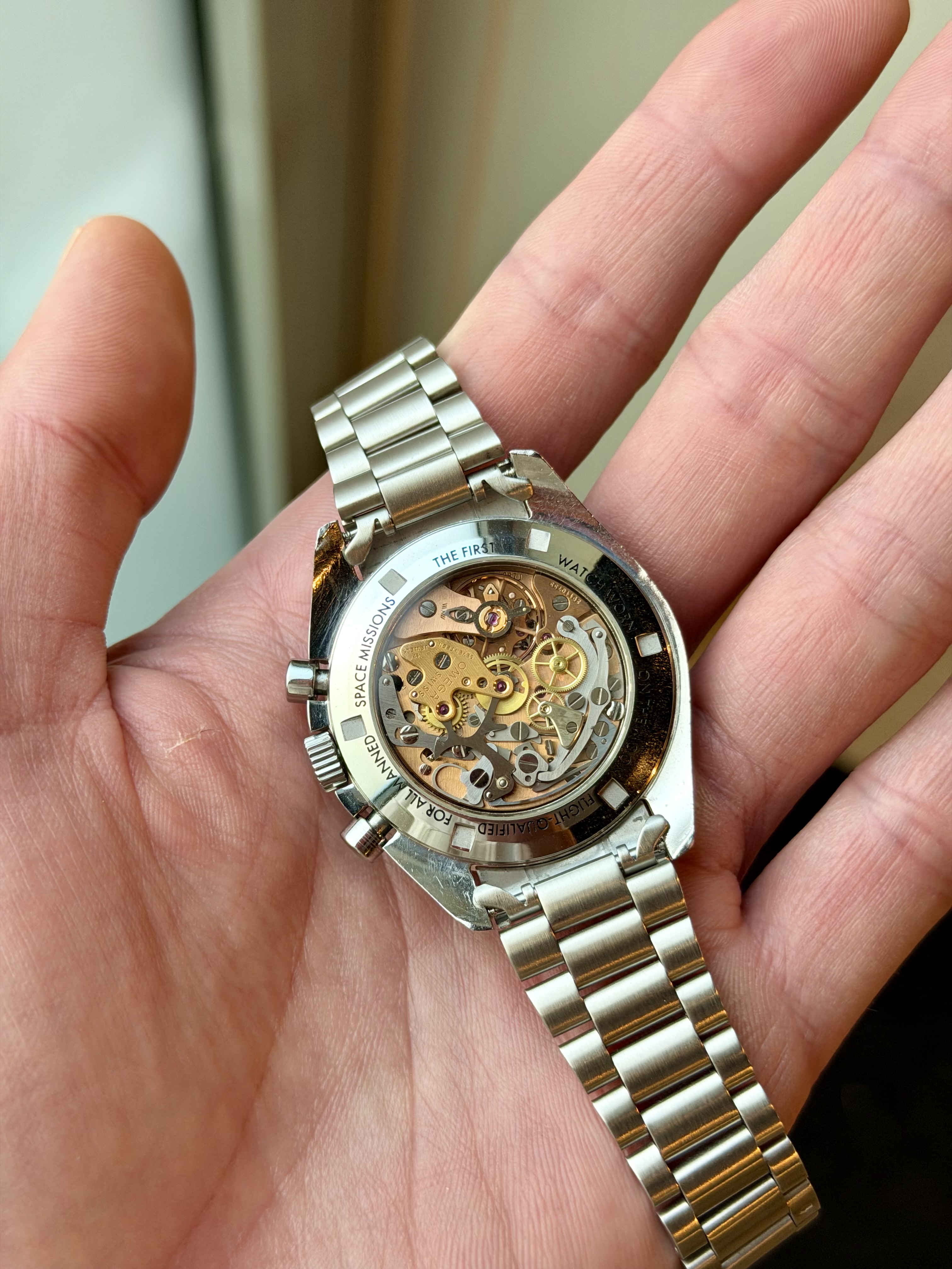

Technisch weer helemaal in orde
Uiteraard kon ik het niet laten om het uurwerk ook direct onder handen te nemen.
Binnenin zit het originele koperkleurig kaliber 861, met nog de vroege stalen chronograafrem en een serienummer in de 2911xx-reeks.
Het uurwerk heb ik volledig geserviced en daarbij onder andere de mainspring vervangen. Inmiddels draait het weer met een mooie amplitude van circa 280°.
Ook alle pakkingen van de originele kroon en pushers zijn vervangen, zodat het horloge weer met een gerust hart gedragen kan worden.

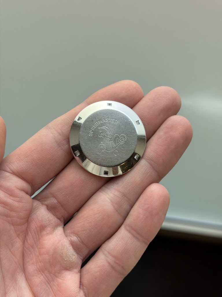

Ik had nog een Spiralwinder caseback liggen, dus die ging er gelijk op; draagt platter op de pols en je kan wanneer je wilt naar de 861 kijken. De originele achterdeksel blijft uiteraard netjes bewaard.

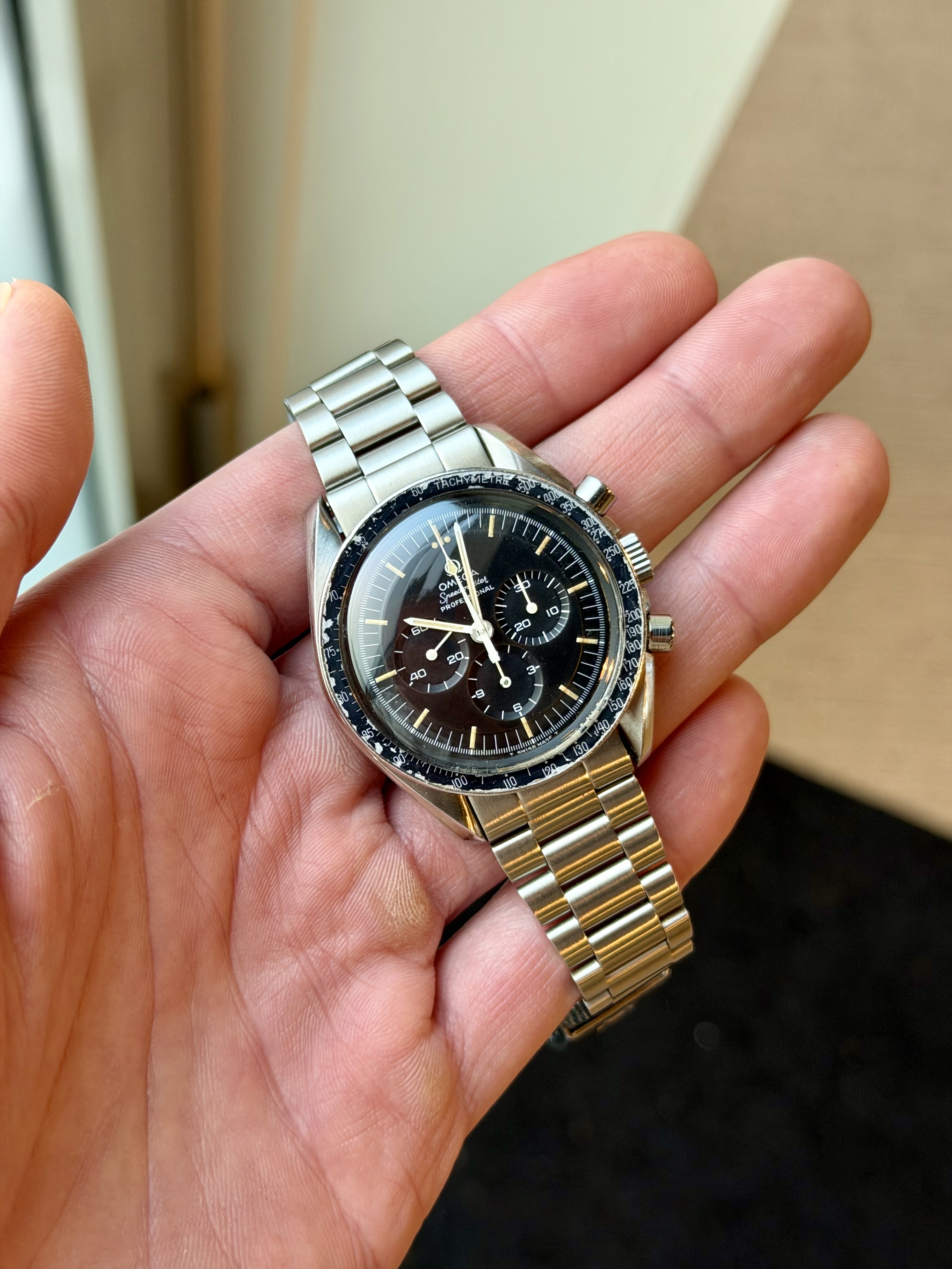

Het eindresultaat!
Al met al ben ik ontzettend blij met deze vondst. Wat begon als een gok op een behoorlijk gedragen Speedmaster, bleek uiteindelijk een bijzonder origineel exemplaar met een vroege MK4-kast én een prachtige tropical chocolate dial.
En misschien nog wel het mooiste: het horloge heeft al die jaren binnen dezelfde familie doorgebracht en is nu technisch weer helemaal klaar voor de volgende tientallen jaren.
