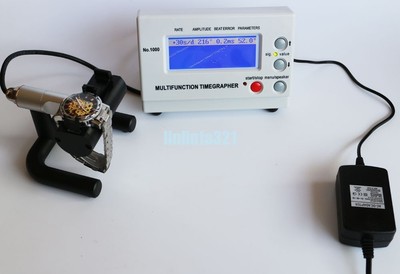

Ik zou hem eerst eens een paar dagen dragen en dan elke ochtend even volledig opwinden. Daarna meten en dan weer je het wel. Even mij iemand met een Timegrapher langs lopen en erop leggen.

Check even de amplitude.

Zover ik kan zien op internet heb ik daar apparatuur voor nodig. Of kan dit makkelijker? Voor het onderhoud komt het wel goed. Zag op het forum al wat topics hierover.
