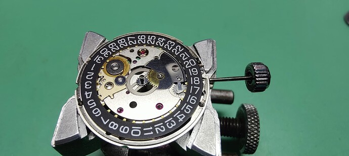

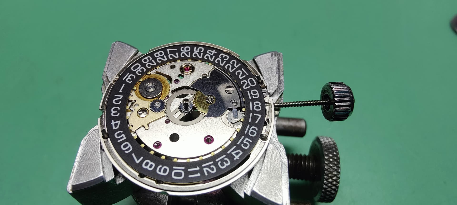

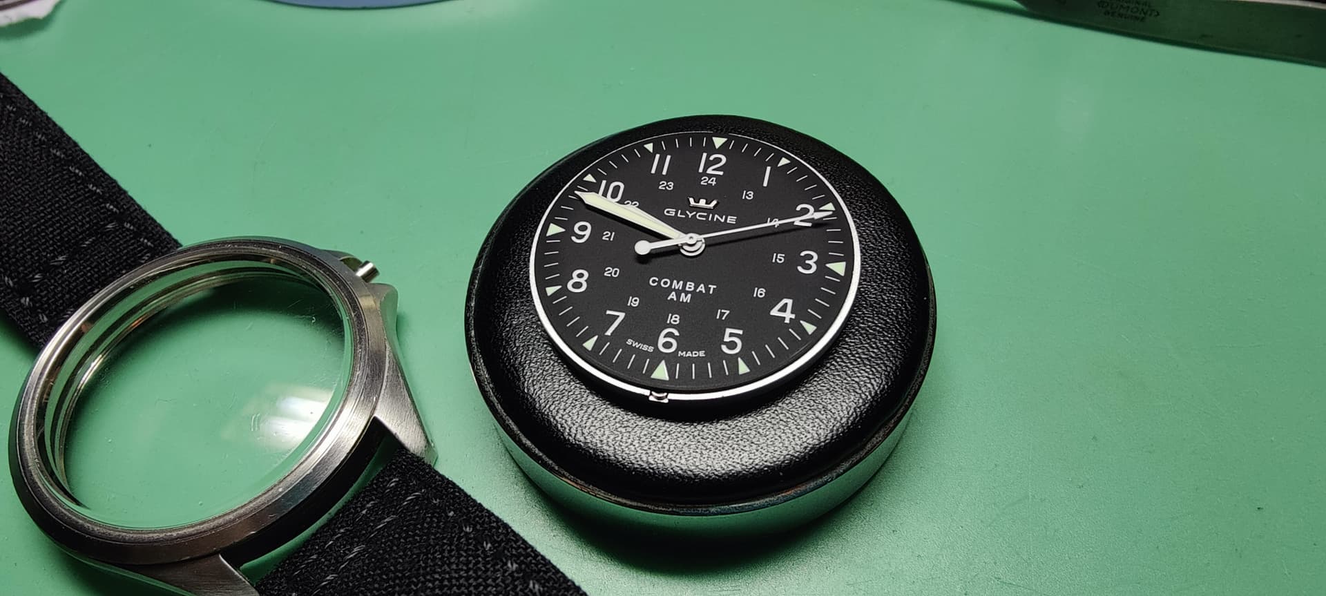

Nog niet zo heel lang geleden een Glycine Combat geserviced. Een dial zonder datumvenster, maar daaronder wel een eta 2482-2 met datum.
Het komt dus vaker voor, waarschijnlijk zijn op dat moment die uurwerken makkelijker of goedkoper te verkrijgen.
