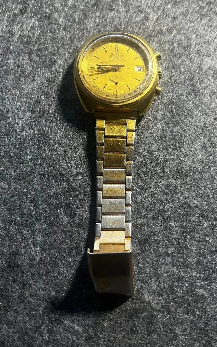

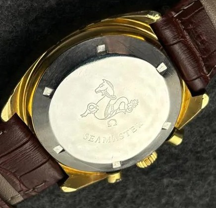

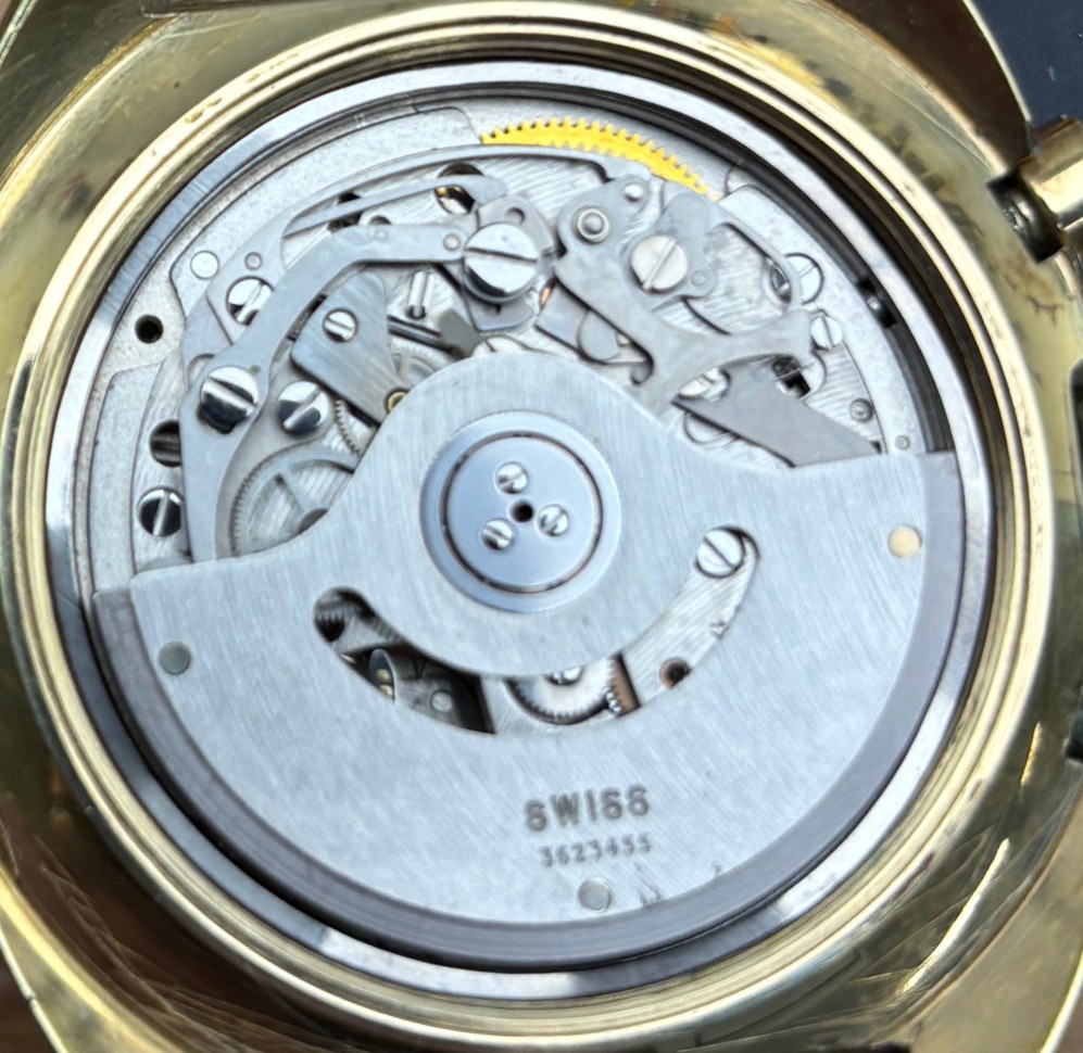

Vorige week dit wrakje van de baai gevist - puur voor het uurwerk

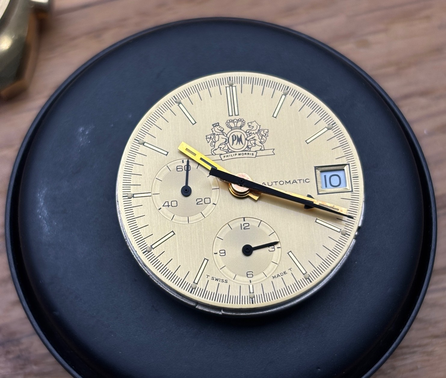

kon op basis van de wijzers en subdial layout enkel een Lemania 1341 zijn
Toen de chrono toekwam, was de staat veel beter dan wat ik had verwacht op basis van de foto’s op ebay
en heb ik besloten hem eerst wat op te poetsen.
De band was compleet gaar, maar op een tot een kleverige substantie gereduceerde dichtingsring en een hoop vuil na, was de chronograaf best goed.
ultrasoon het vuil van tussen de pushers verwijderd en toen liep de chrono heel mooi - reset en al
En toen begon ik rare dingen te zien :face_with_monocle:

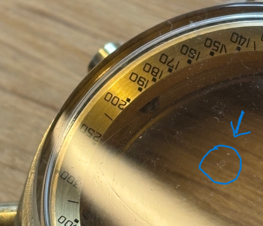

plexi glaasje opgeschuurd

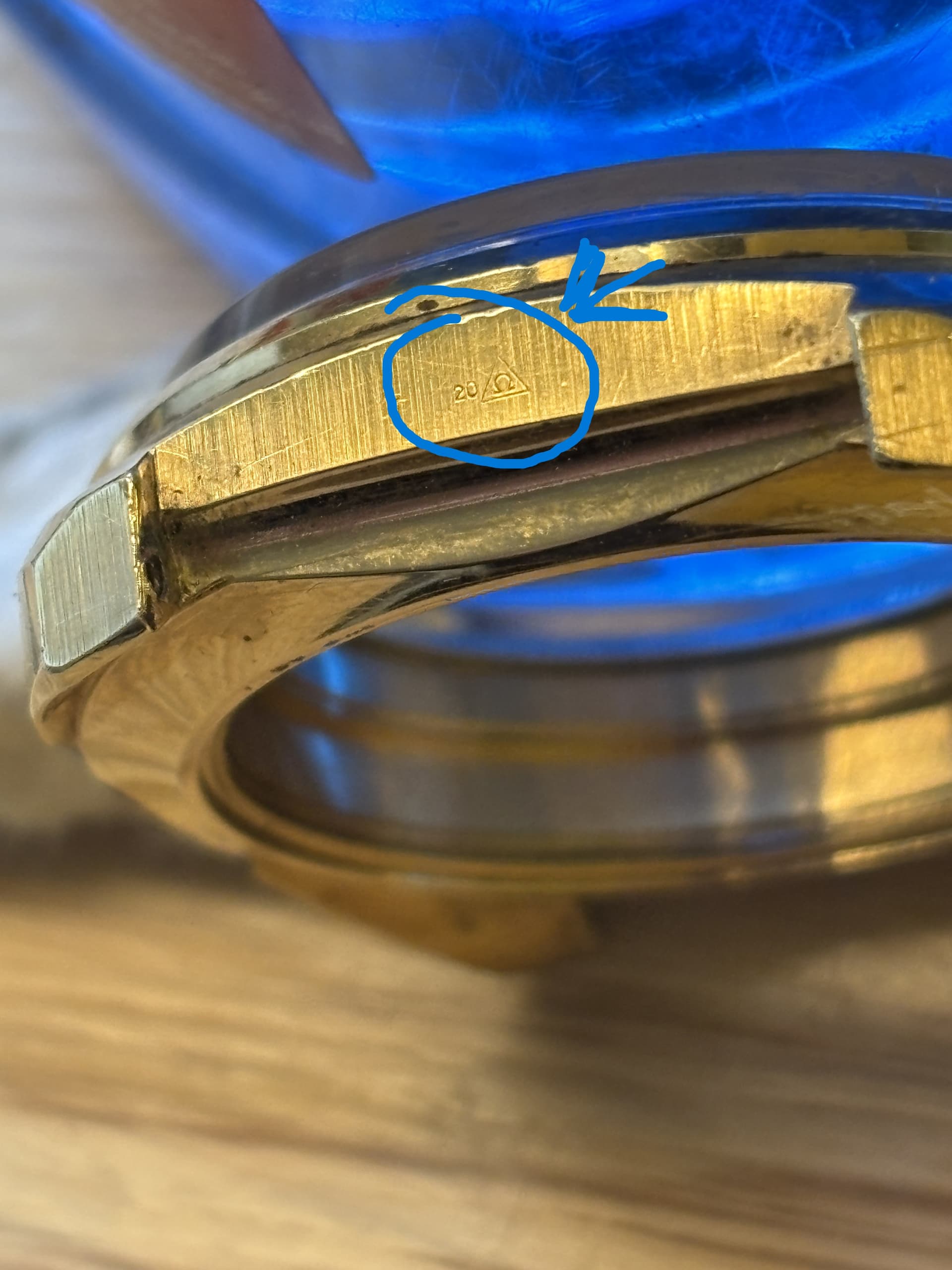

tussen de lugs

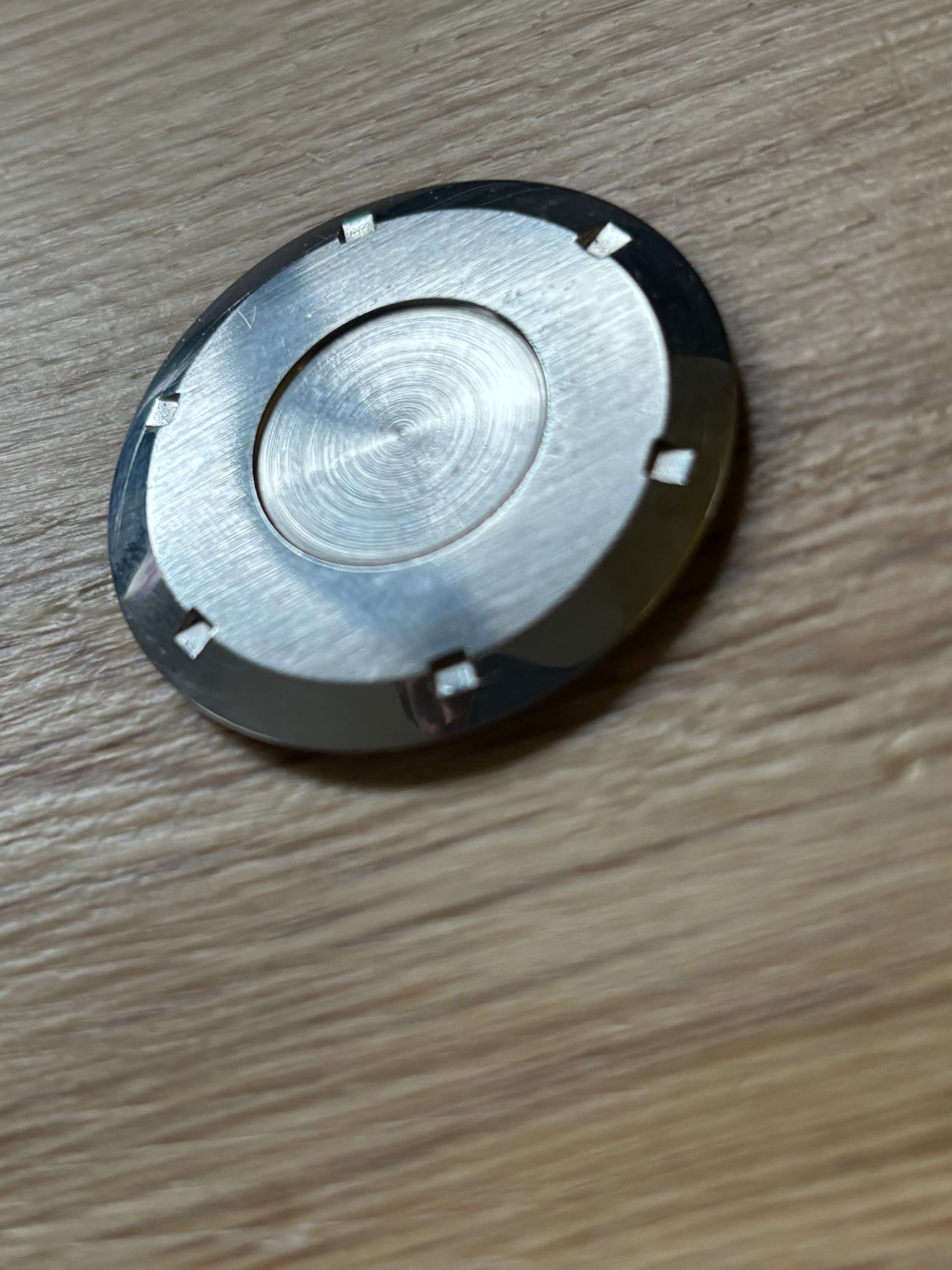

en zeg nu zelf, hier hebben ze toch een zeepaardje weggefreesd

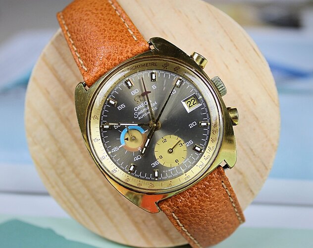

omega-seamaster-chronograph-176-007-60317429 jpeg
Zien jullie de gelijkenissen?
Lemania 1341 is in 1972 ontwikkeld door Lemania samen met Omega als hun eerste automatische chronograaf (Cal. 1040 bij Omega)
In 1974 hebben ze de Lemania 5100 gelanceerd die goedkoper te produceren viel (Cal. 1045 bij Omega)
Ik zou denken dat Lemania daarna deze Omega surplus 1040 horlogekasten hergebruikt hebben als private label voor Philip Morris.

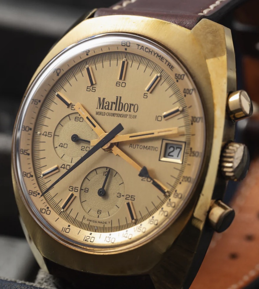

Wat het horloge zelf betreft:
Goed fout is niet slecht
nooit gedacht dat een dikke gouden chrono uit de seventies van een sigarettenmerk zo leuk zou dragen, maar mijn innerlijke Giorgio Moroder is fan :sunglasses:
Iemand een idee hoe je in die tijd aan deze chrono zou komen? Lijkt mij wat duur voor een promotioneel horloge en online zijn er wel een aantal te vinden, dus het is ook niet dat Philip Morris er maar 5 heeft besteld bij Lemania. Ze waren wel actief in de racerij, misschien daar een link

Zelfs het lettertype van de cijfers in de subdials schreeuwt Omega, misschien gewoon in opdracht gedaan bij Omega.
Kan goed een relatiegeschenk geweest zijn, wat we nu als omkoping beschouwen was toen gewoon het onderhouden van een goede zakenrelatie :+1:

zou goed kunnen, het uurwerk is wel niet die typische rosé kleur van Omega. Had ergens gelezen dat Lemania al die 176 chronog’s in opdracht voor Omega bouwde, maar zeker weet je zo’n dingen natuurlijk nooit
Nice :ok_hand:

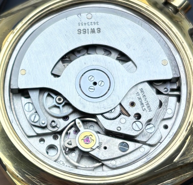

Op Uhrerbe staat er ook eentje, met op de rotor Wakmann Watch Co. Swiss
Zou een cal. 1340 zijn.
https://uhrerbe.com/unt/2183-philip_morris___chronograph_mit_lemania___kaliber_1340.html

Paardje is niet weggefreest, daar zat een medallion in van massief goud. Die is eruit gepeuterd en omgesmolten waarschijnlijk.
Wow wat een vet ding en schitterende plaat! Mooi opgeknapt. Wat een vondst. Geniet er van.
Zou inderdaad zeggen dat het medaillon er uit is gehaald.

Mijn longemfyseem vertelt mij dat dat logo van Philip Morris pas sinds 1987 dat idiote font heeft voor de P en de M.
Misschien helpt dat om deze killer-watch beter in de tijd te plaatsen.

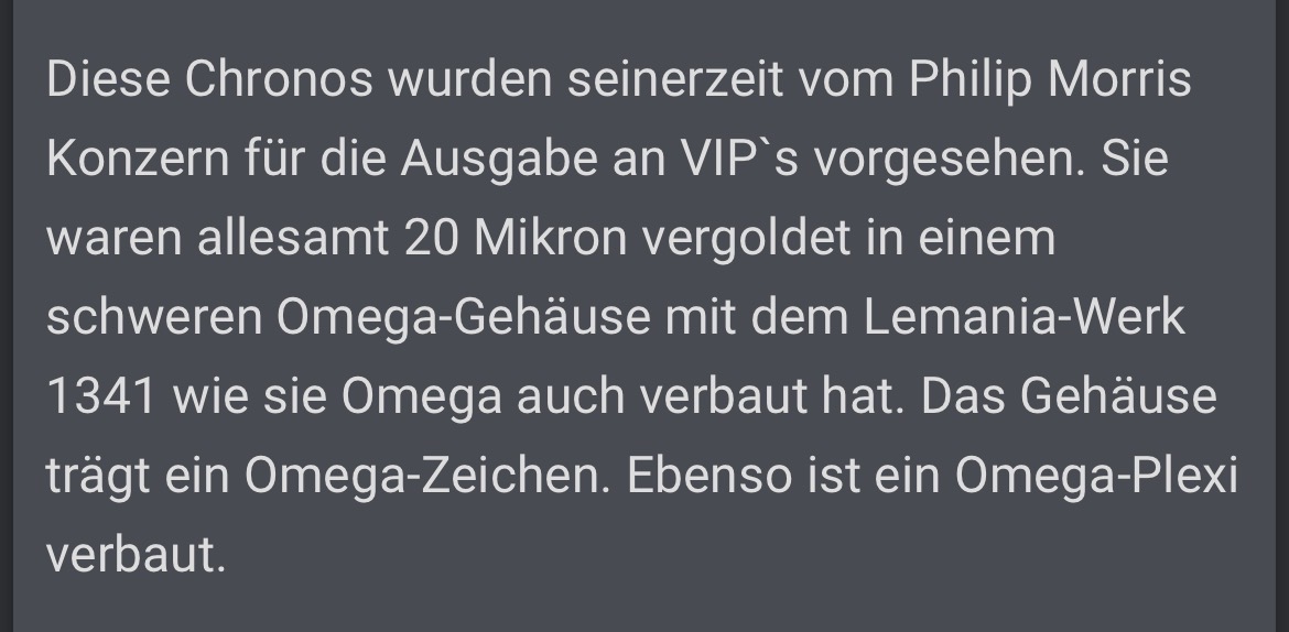

Het lijkt er toch echt op dat het ‘gewoon’ een relatiegeschenk was. Deze tekst stond bij eenzelfde horloge verkocht op UF:
En ik kwam deze ook nog tegen, laten we zeggen in dezelfde hoek:
Andere tijden.
