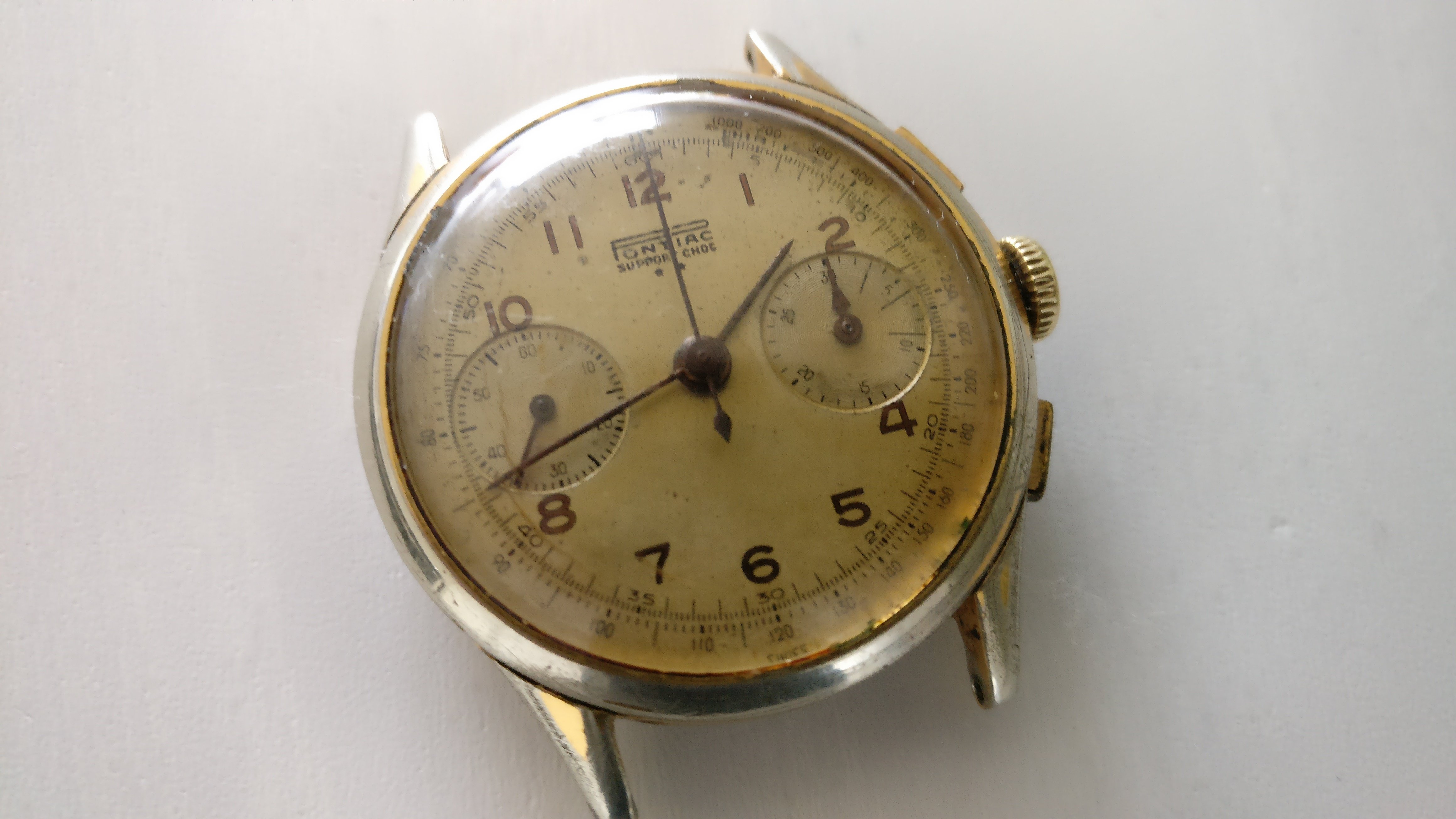

Gisteren afgesproken in Antwerpen met een allervriendelijkst verkoper van een aantal vintage horloges (waaronder een aantal Pontiacs). Een van die Pontiacs is een Support Choc Chrono, die niet geheel ongeschonden is gebleven in de jaren. Het double is hier en daar van de kast gesleten, maar verder nog in redelijke staat.
Deze heeft zeker nog wat aandacht nodig voordat ie om de pols kan.

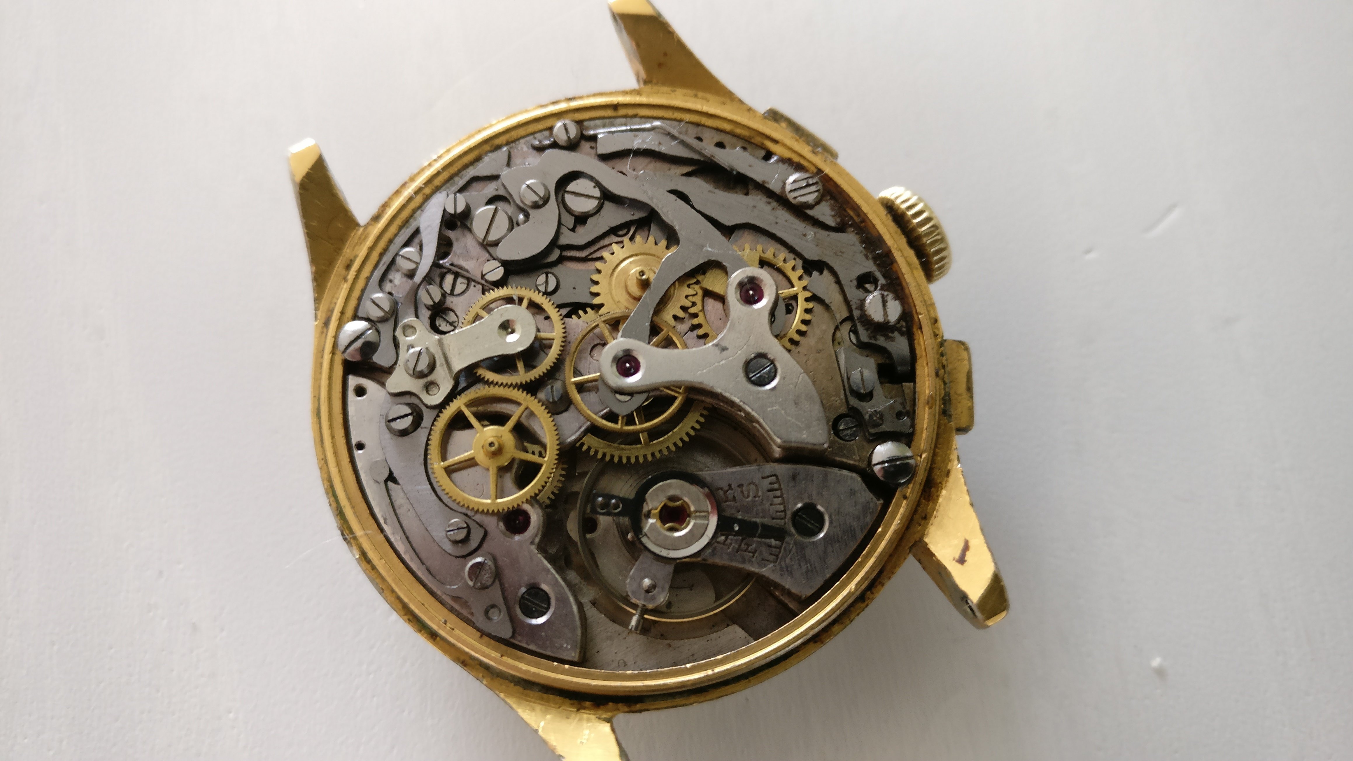

Leuke aanwinst; Landeron 50?
Het lijkt er wel op, maar ik heb onvoldoende kennis van dit soort uurwerken om er zeker van te zijn.
Ik ben wel benieuwd hoe dit soort uurwerken te identificeren zijn. Waar moet je op letten, want de database van ranfft nalopen is een ondoenlijke klus.
Staat er geen nummertje onder de balans?
Soms kun je ook wat bereiken met de “advanced” zoekoptie van Ranfft:
http://www.ranfft.de/cgi-bin/bidfun-2uswk.cgi?1&ranfft
En anders Google image search en plaatjes vergelijken, maar dan moet je al wel een idee hebben in welke richting je zoeken moet.
Vorm van de chronobruggen en tanden van het kolonnewiel indien toepasselijk.
een dikke V vorm is Valjoux 7733/34
Een Symmetrische zwierige V is Venus 188 / Valjoux 7730
Etc…
