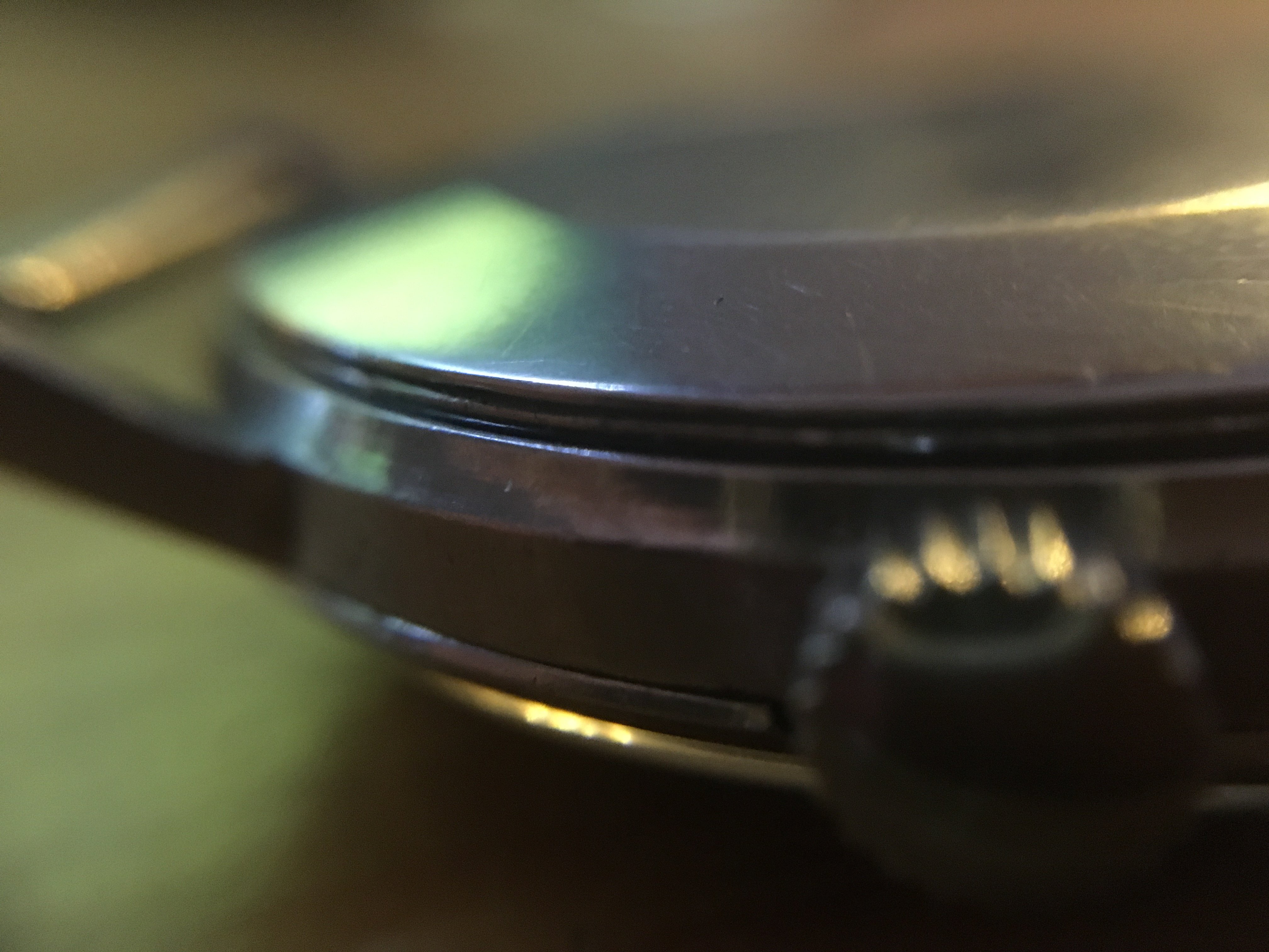

Maar bij deze lijkt wel een deksel te zitten met een rare soort rand rondom.
Wie kan me vertellen hoe ik deze kan openen?!

Gewoon met een mes in de inkeping. Bij sommige Hydraulica modellen is er een driehoekje geëtst om te tonen waar de inkeping is.
Als je pech hebt is dit een Pfisterer kast. Die hadden een slechte kwaliteit dichting, die met de tijd gaat lijken op vloeibare drop. Dus doe voor de zekerheid handschoenen aan en pas op dat er niets in het werk komt.
Wat is het referentienummer?
Het is toch een compressorkast? @HorloG heeft de mijne geopend met een Timostück of zoiets…

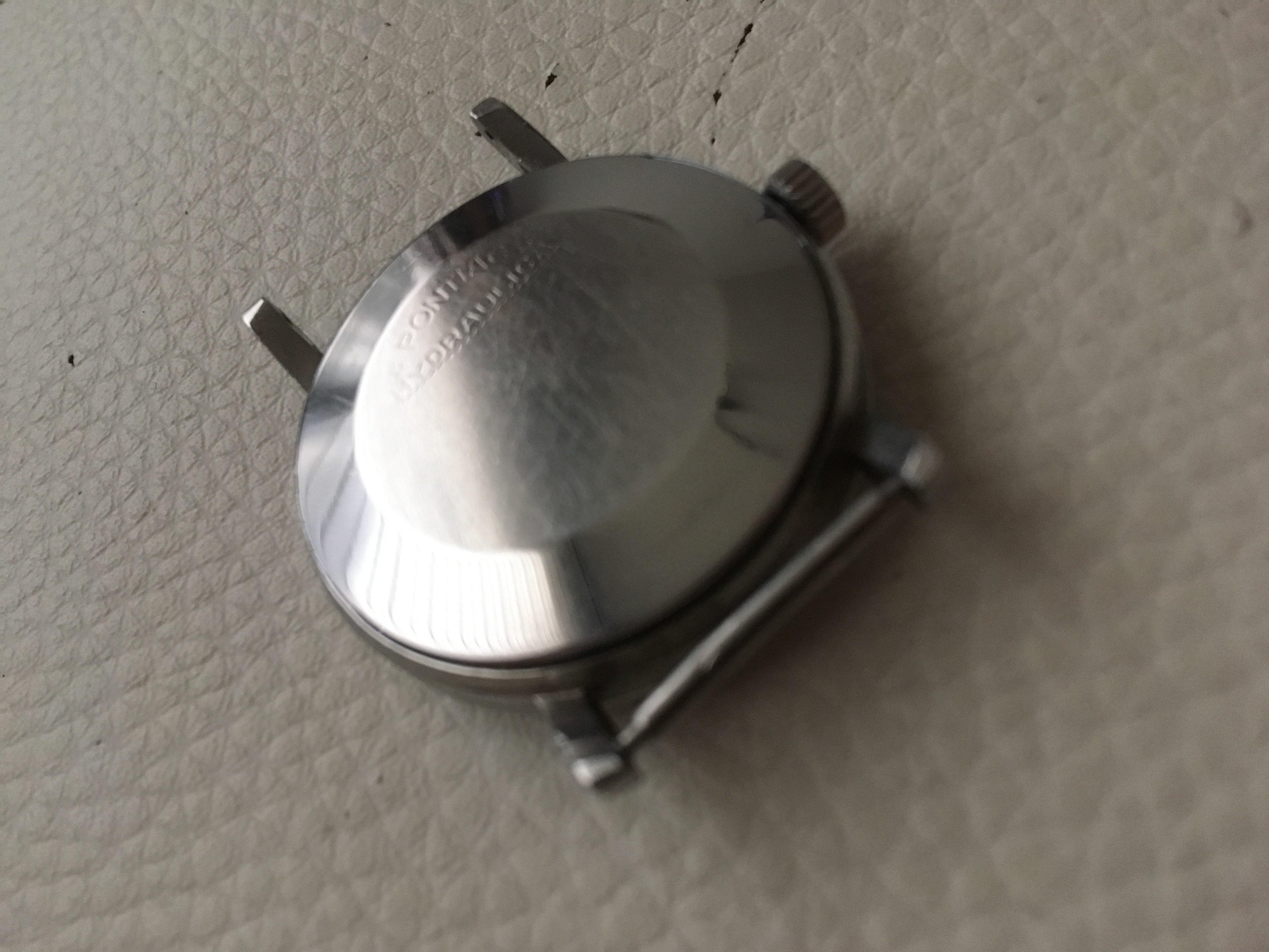

Geen ref nummer te vinden op de caseback.
Niet alle Hydraulica’s hebben een schroefbodem
Zijn vaak slecht te lezen. Een sterke loupe doet wonderen.
Parallel aan het woord Hydraulica op de andere helft van de bodem
Nou met mijn AliExpress tools kan ik er jammer genoeg niks meer van maken kan een 7 en een 0 ontcijferen maar daar houd het jammer genoeg mee op… :cry:

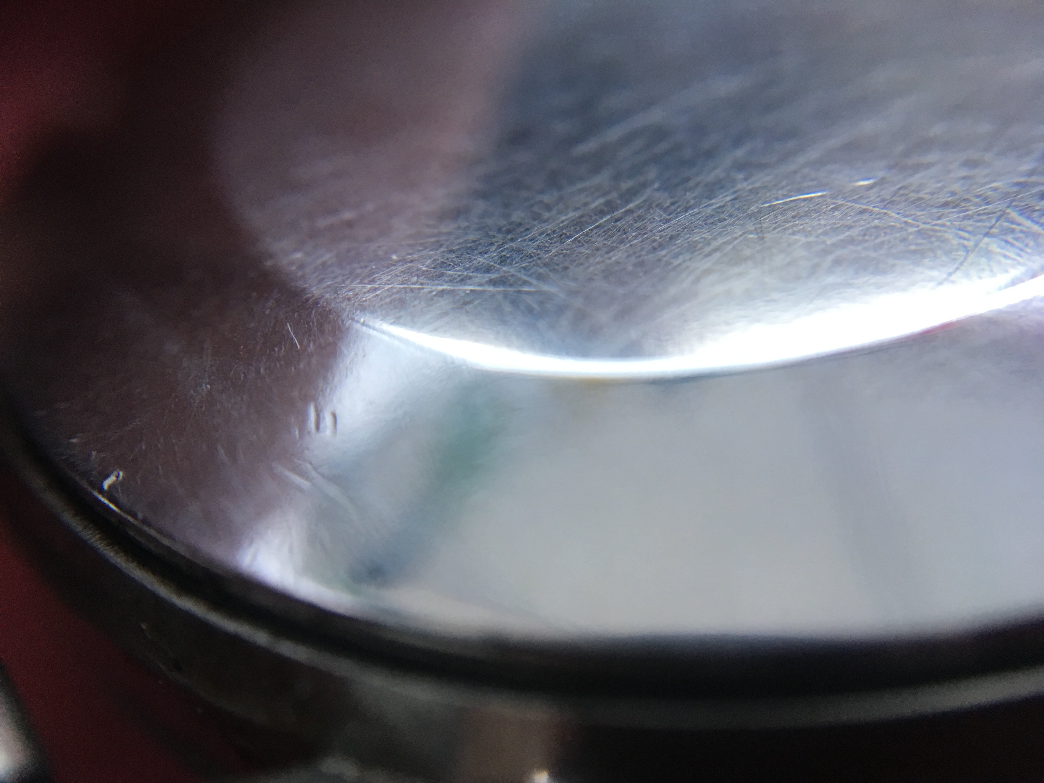

Net het glaasje even opgepoetst en is weer mooi geworden!

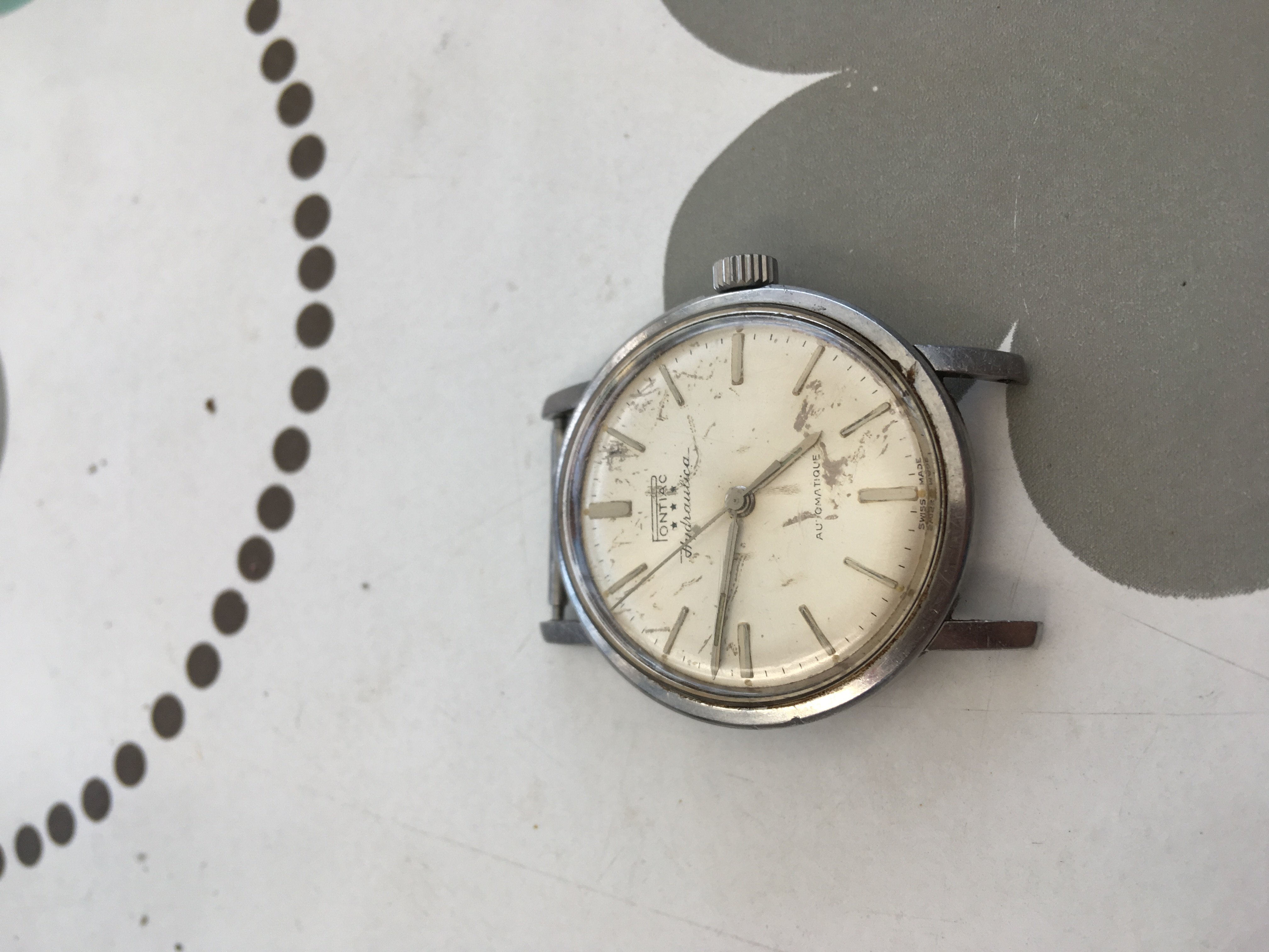

Alle oppervlakkige krasjes zijn er uit! :+1::+1:Vraag me btw ook af wat de aanslag op de wijzerplaat is en hoe dat ontstaat.
Het lijkt erop te zitten ipv erin.
Als ik zo kijk naar het logo.
Zou die aanslag eraf te halen zijn?
Of kan ik daar beter niet aan beginnen?!

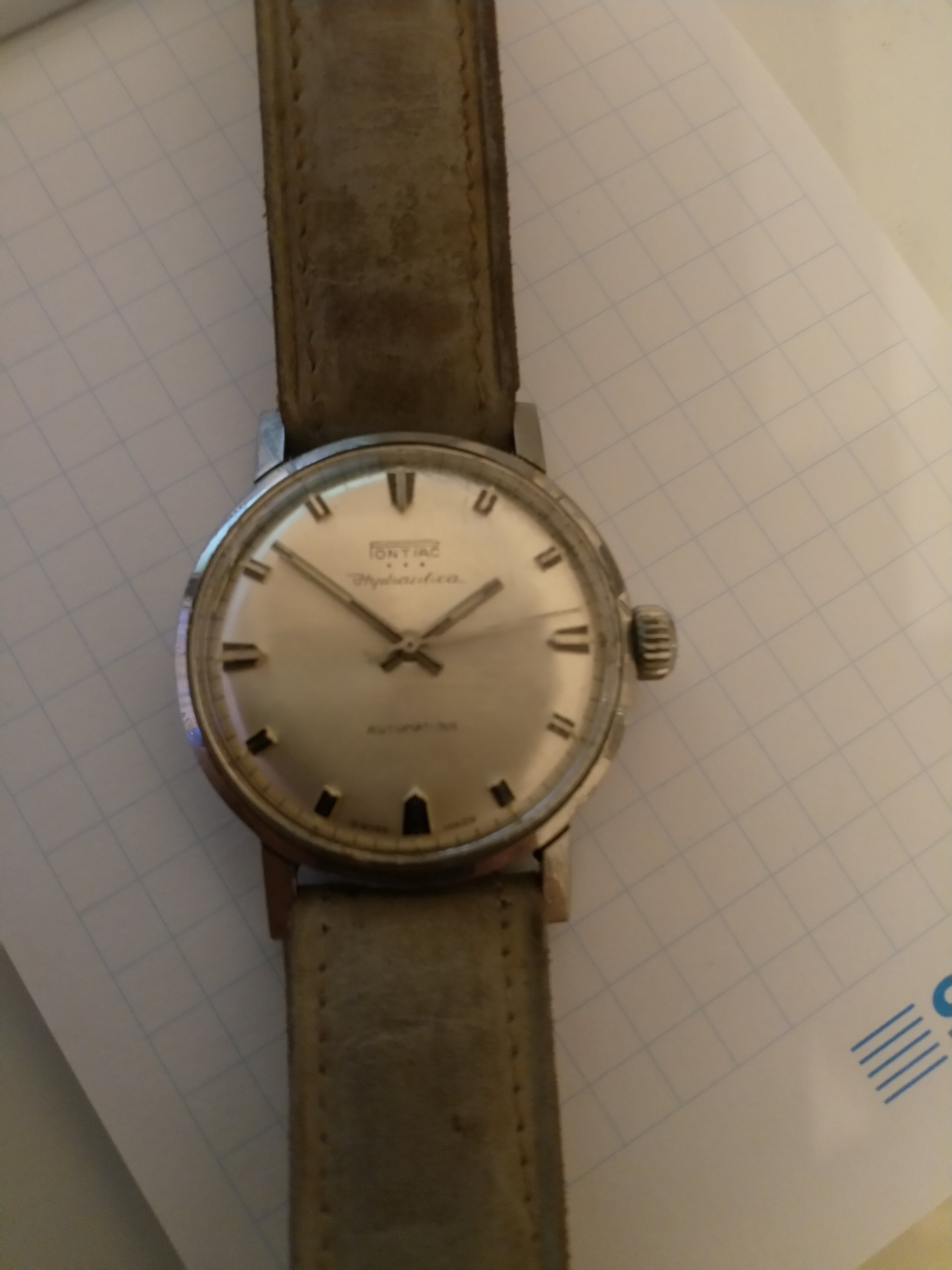

Ik heb dit model: (jouw indexen zijn mooier)
Ook met een bodem met twee vlakken
De mijne is een Piquerez kast dwz compressor

Aan de aanslag op de wijzerplaat is bij mijn weten niets te doen.:pensive:
