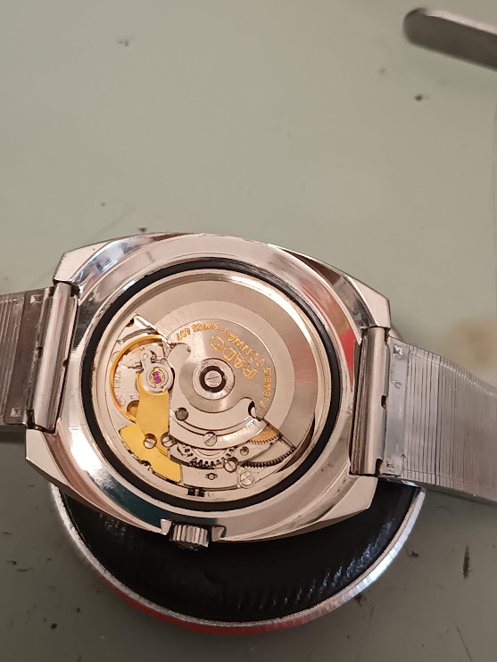

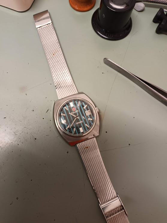

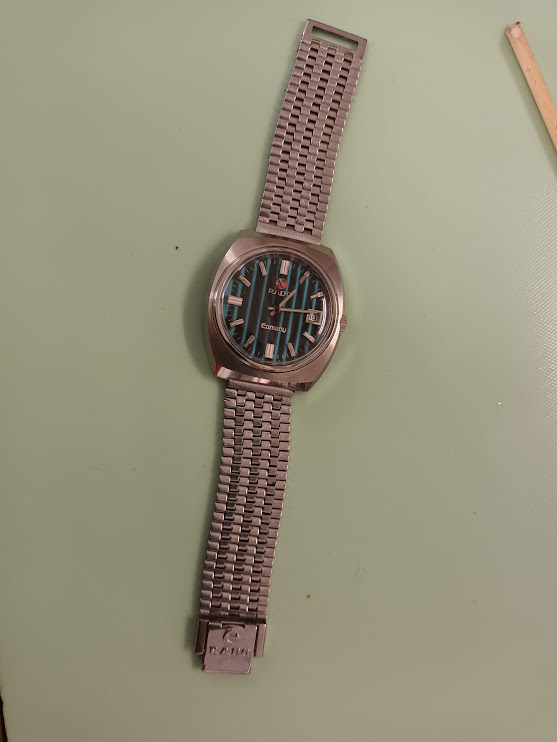

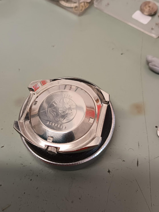

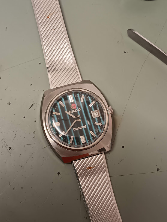

Dit is ie bij aankomst, de band is niet origineel en de secondenwijzer is te kort

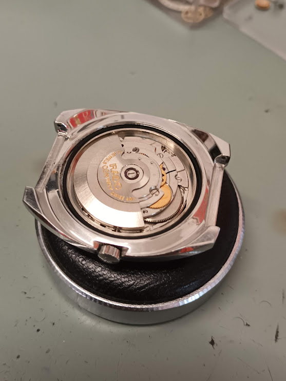

Lopen doet ie niet echt geweldig en als kers op de taart zit er een verkeerde balansbrug in, een goudkleurige ipv een staalkleurige. We zijn wel blij dat de originele rotor er op zit, die is niet enkel rado maar ook conway gesigneerd. het betreft een eta 2783

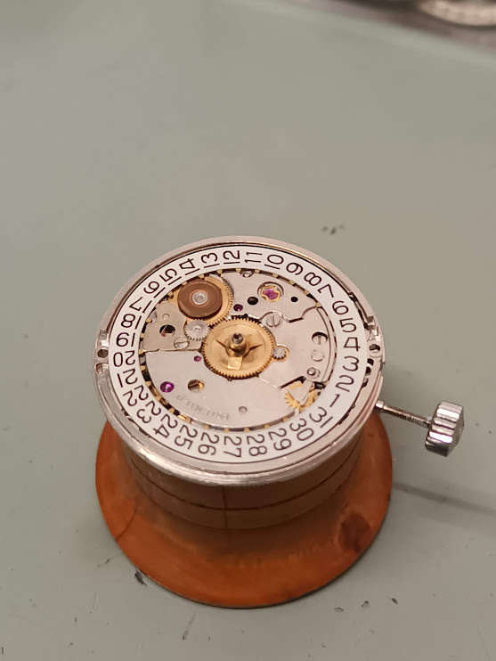

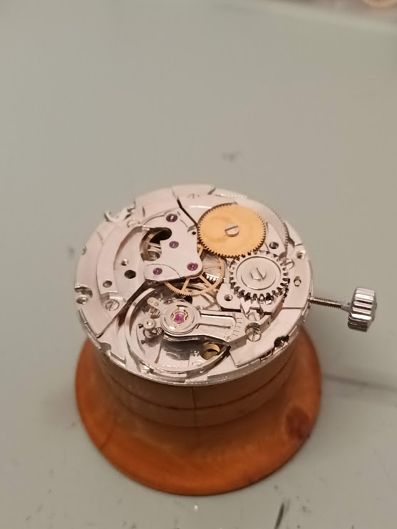

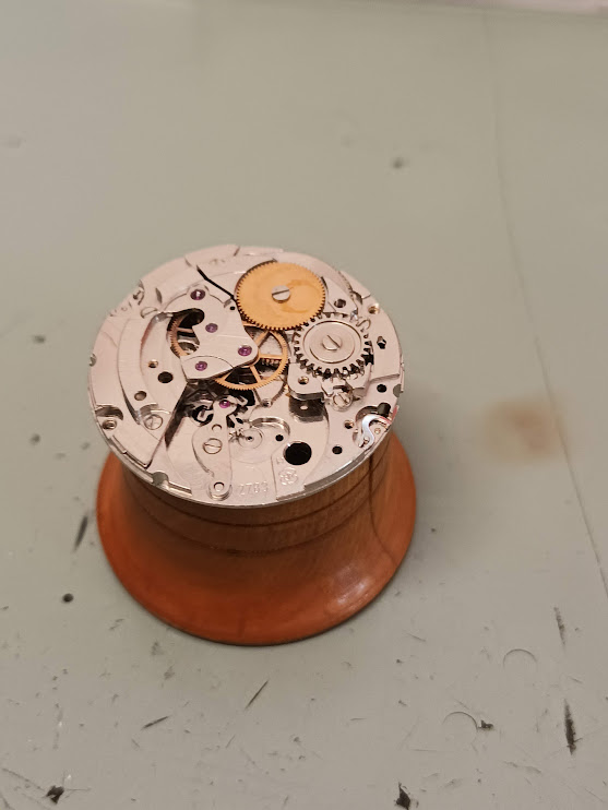

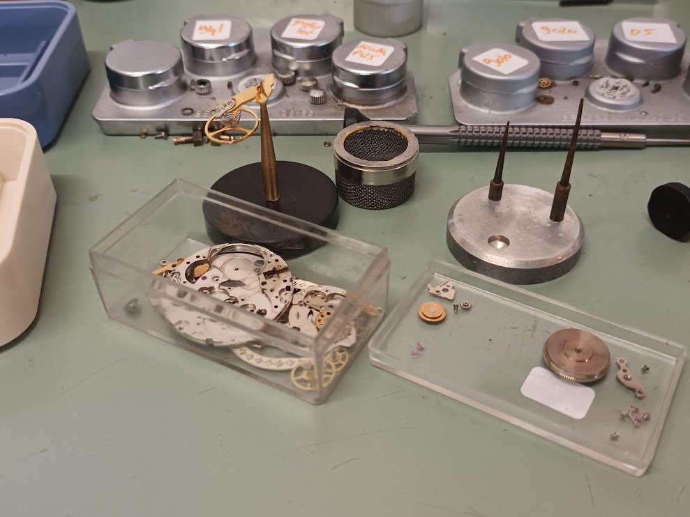

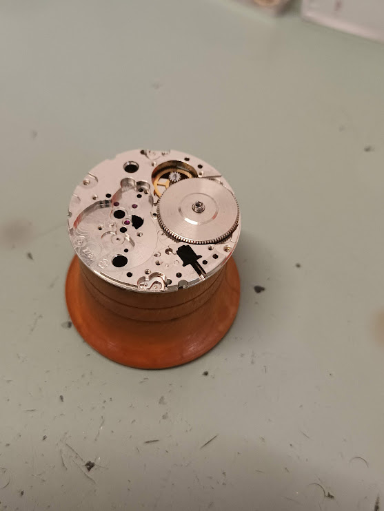

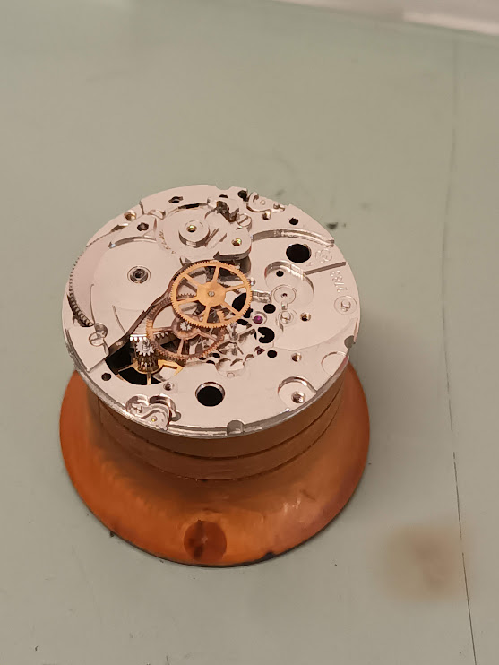

Uiteen dat ding en de foto van alles in de pot zijn we vergeten, dus ineens door naar de opbouw. We beginnen met het raderwerk

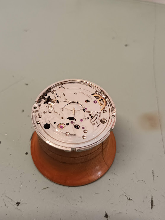

Dan gaan we naar de voorzijde

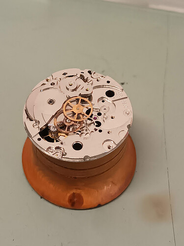

Gevolgd door de balans, de brug is vervangen

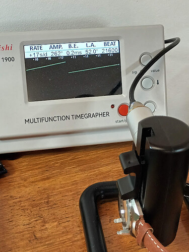

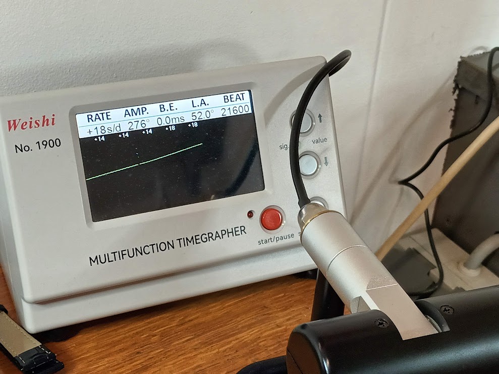

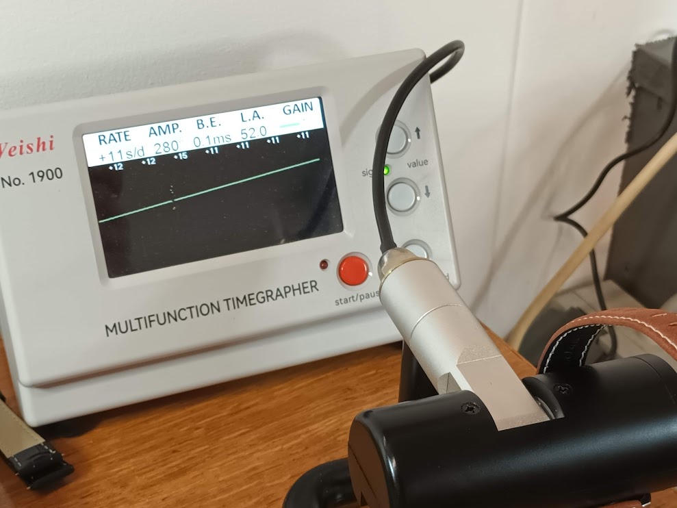

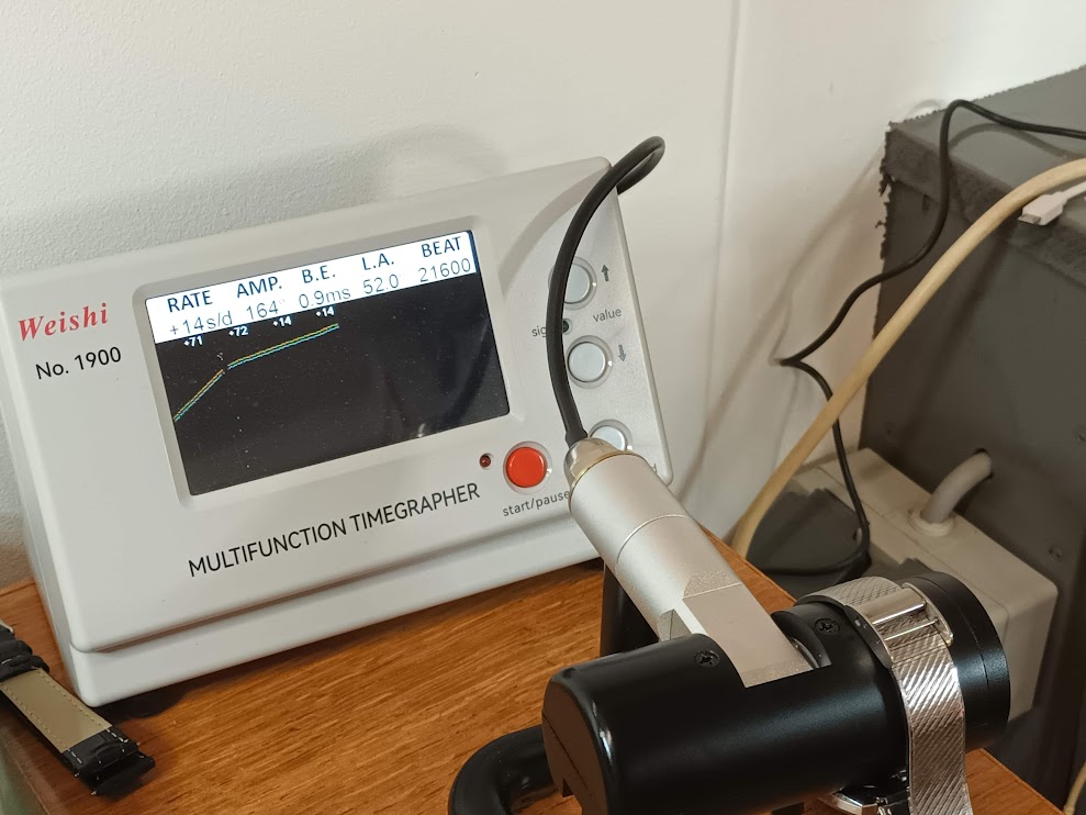

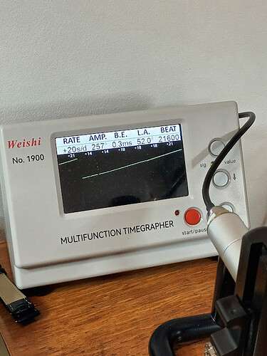

Nu komt de tussentijdse timing, oh die loopt mooi

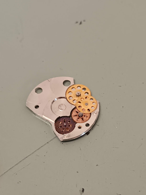

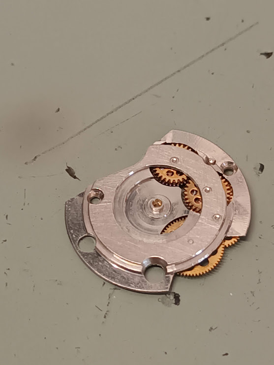

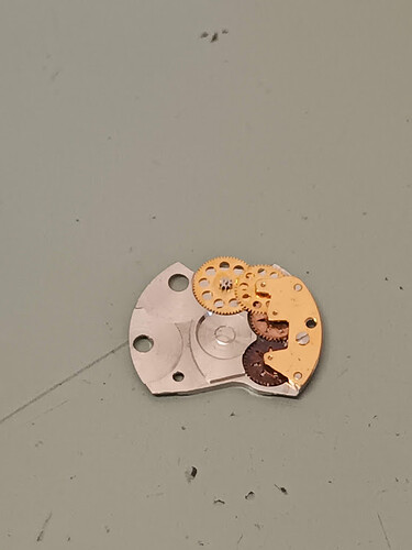

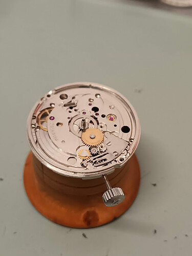

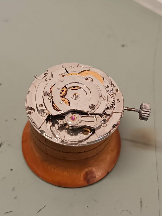

Dan kan nu de automaatmodule ineen gestoken en geplaatst worden

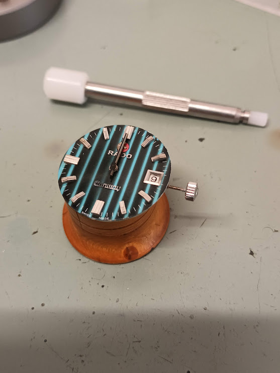

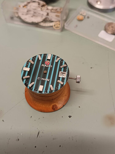

Wijzerplaat en wijzertjes erop plaatsen. de secondenwijzer is gebleven, we hebben geen originele voorhanden, deze is origineel maar te kort. Komt wel een keer op een dag.

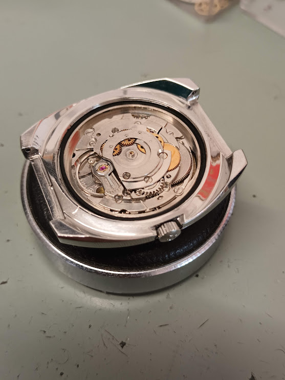

Bijna klaar, alles de kast in
Den overschot van een andere eta waar we de balansbrug van namen en ook het onderdeeltje voor de hacking functie, dat ontbrak in de originele mechaniek

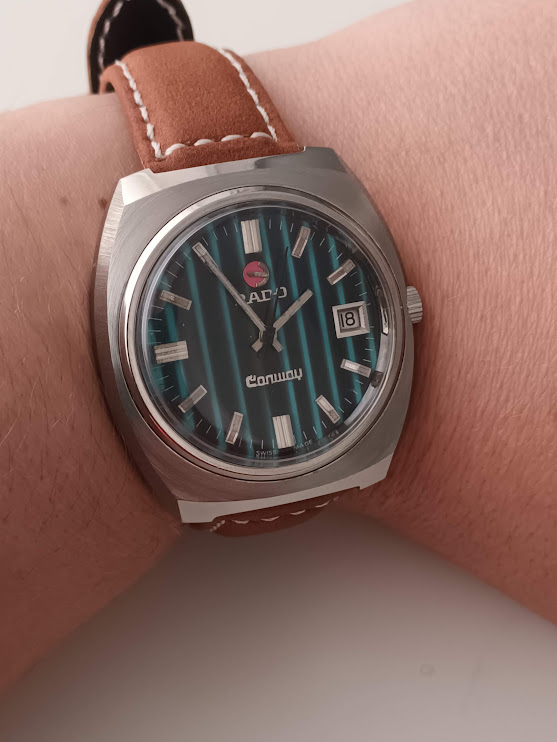

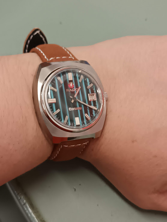

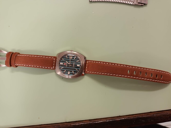

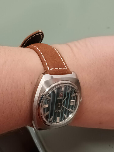

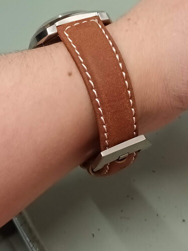

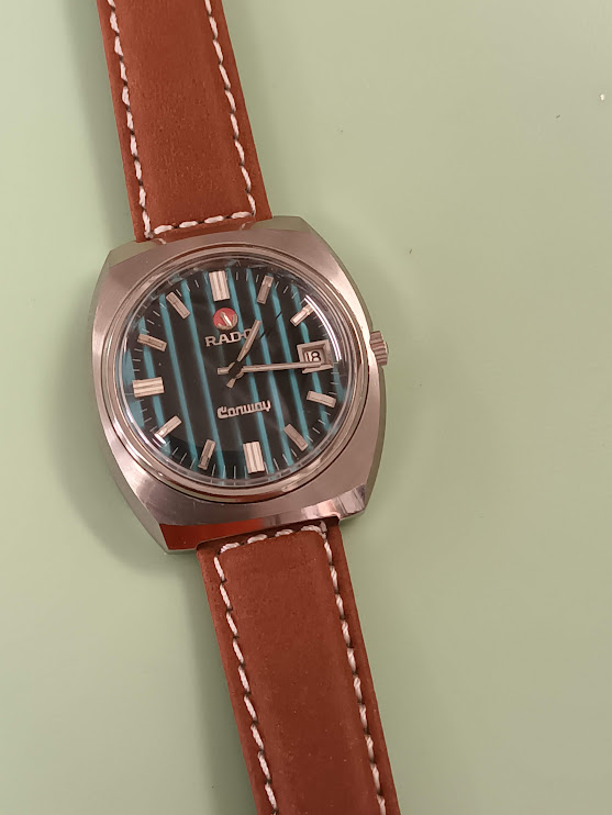

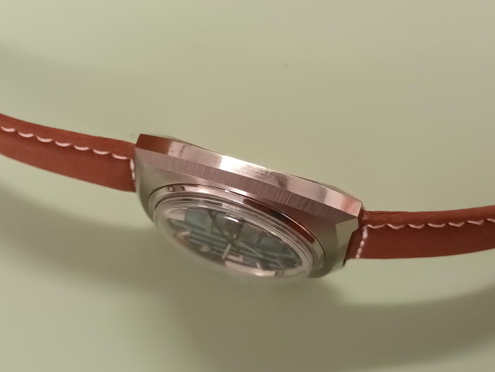

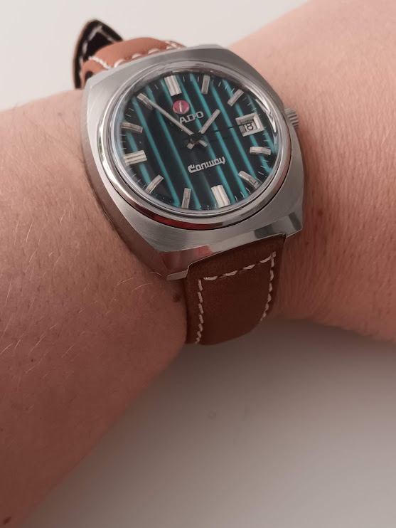

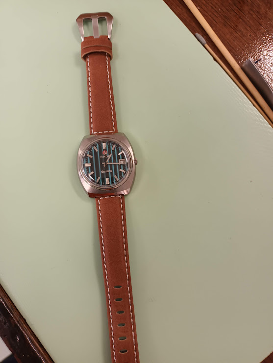

Het eindresultaat, de vraag was zetten we er een originele stalen Rado band of een lederen band op. Het is de lederen band geworden

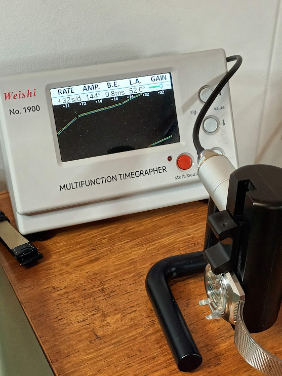

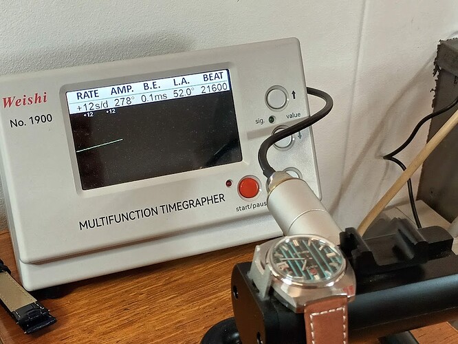

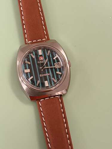

De eindtiming in de kast

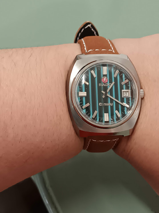

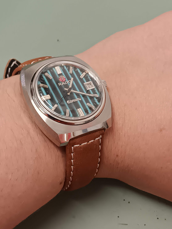

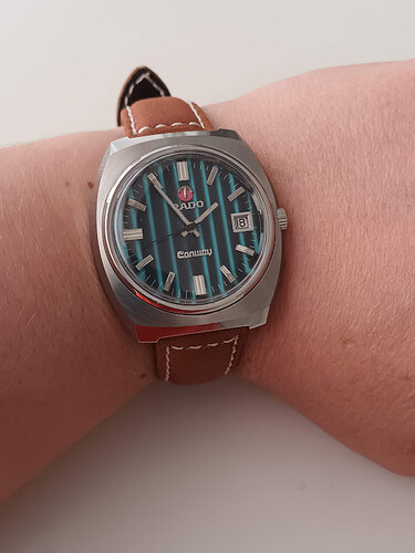

Nu kan het horloge de pols om
!Rado we love Rado!
That’s all folks, tot een volgende keer maar weer

Goeie keus, leer staat er top op. En die wijzerplaat :smiling_face_with_three_hearts:

Heel leuk om te lezen en prachtig met die leren band.
