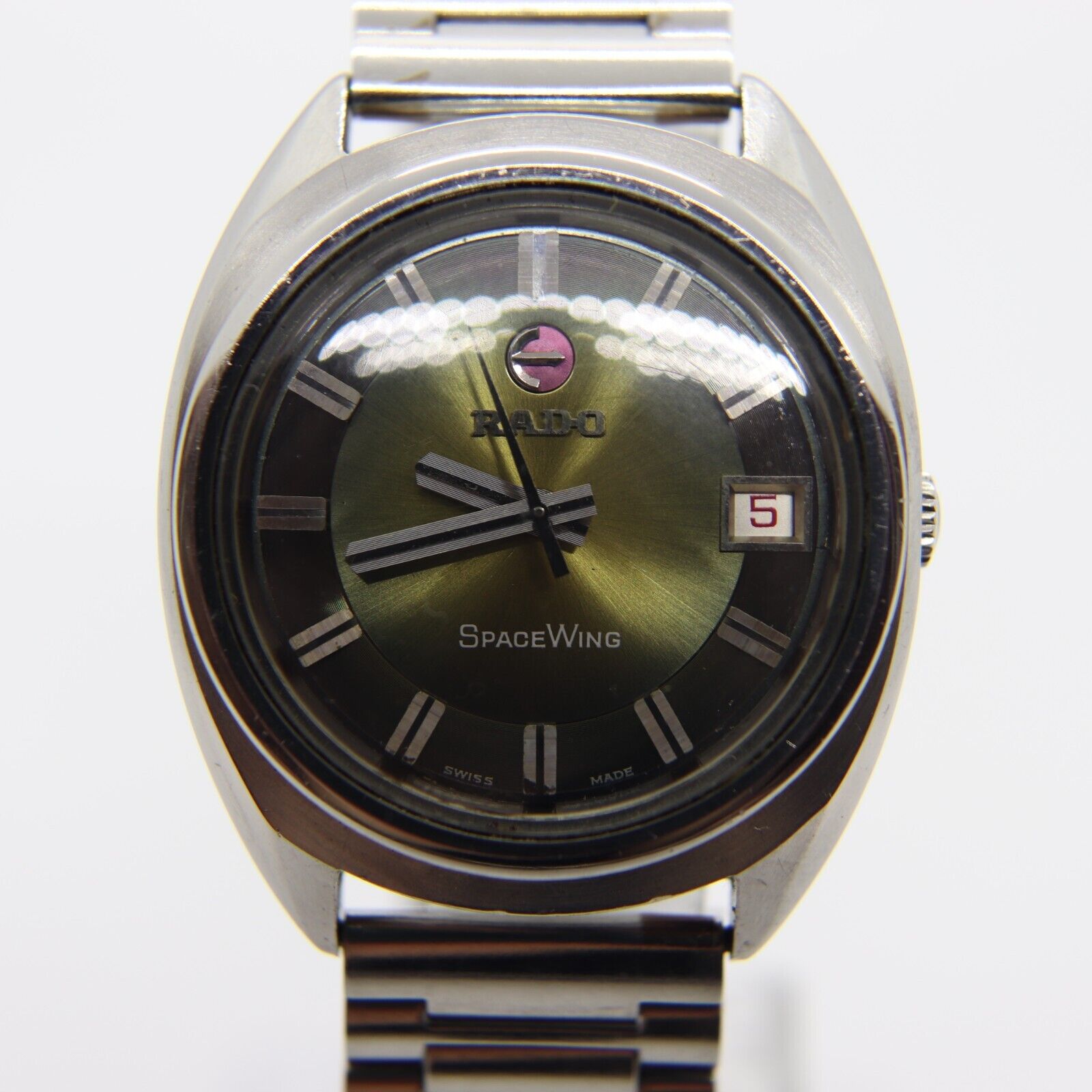

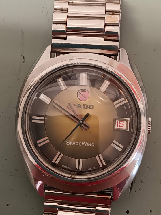

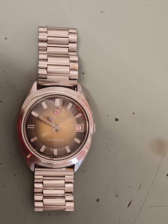

We hadden de NCC 303 gereserveerd voor het weekend, maar toen viel vrijdag dit op de mat:
Euhm ja die dan toch maar eerst. Dat vinden we echt een mega cool horloge, nog cooler als de NCC 303, dus de keuze welke eerst was niet moeilijk :wink:

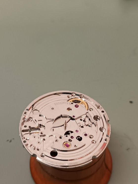

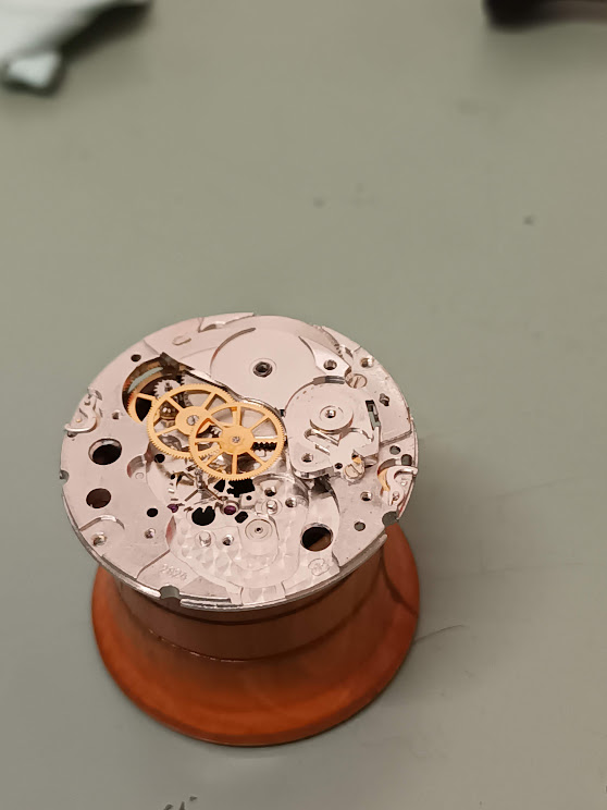

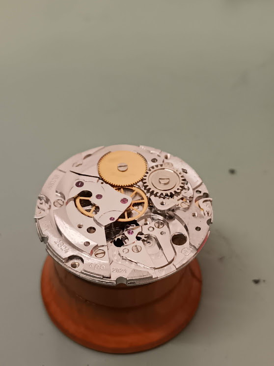

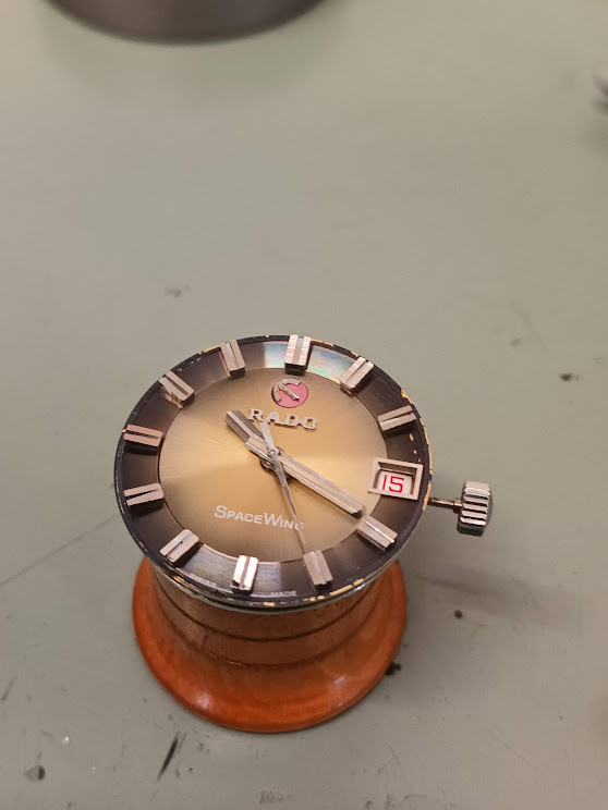

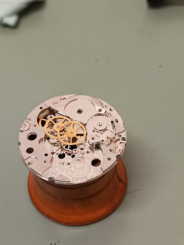

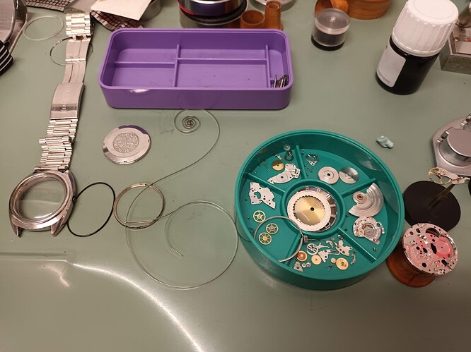

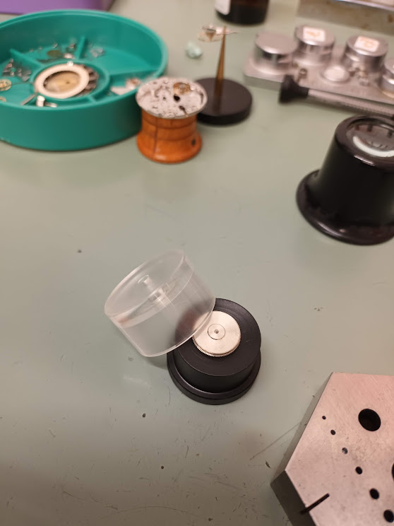

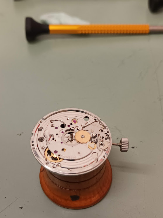

Het machientje pikte geen waarden op, dus ineens uiteen die coole spacewing

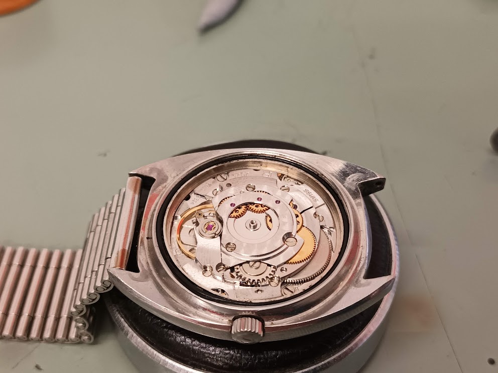

Ben geen fouten tegengekomen, dus kuisen en gelijk weer ineen en dan zien we het wel wat het geeft

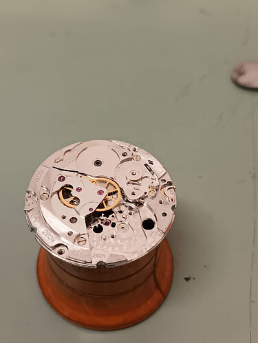

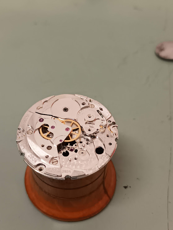

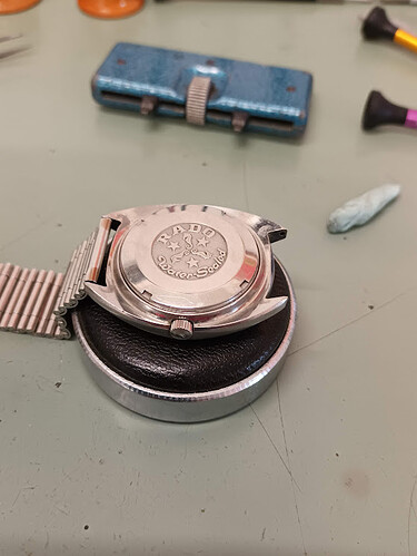

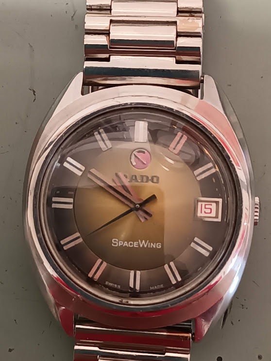

de voorkant

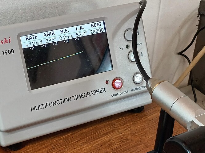

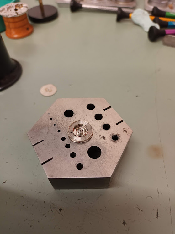

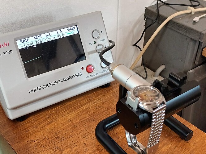

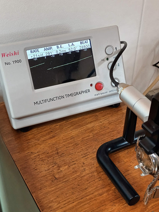

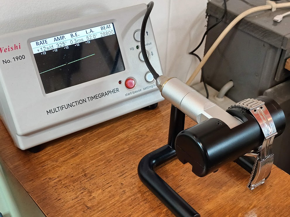

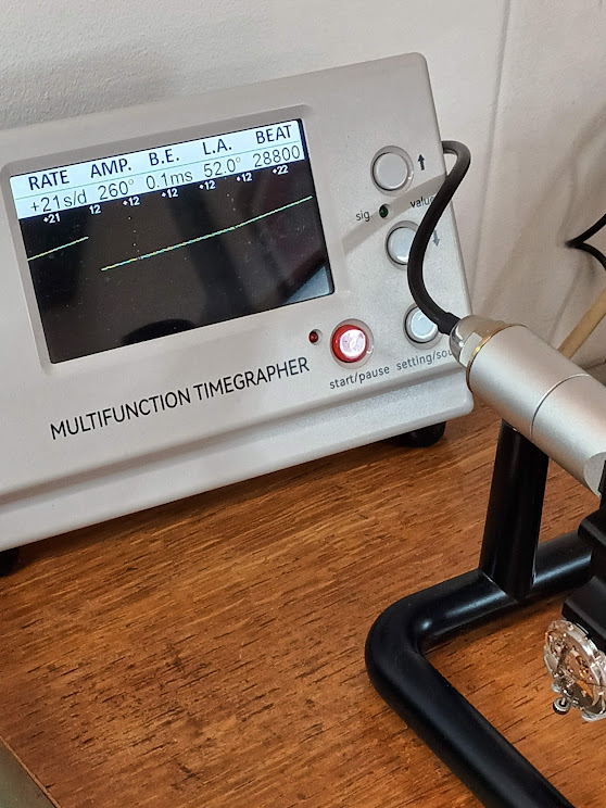

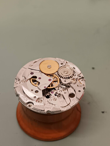

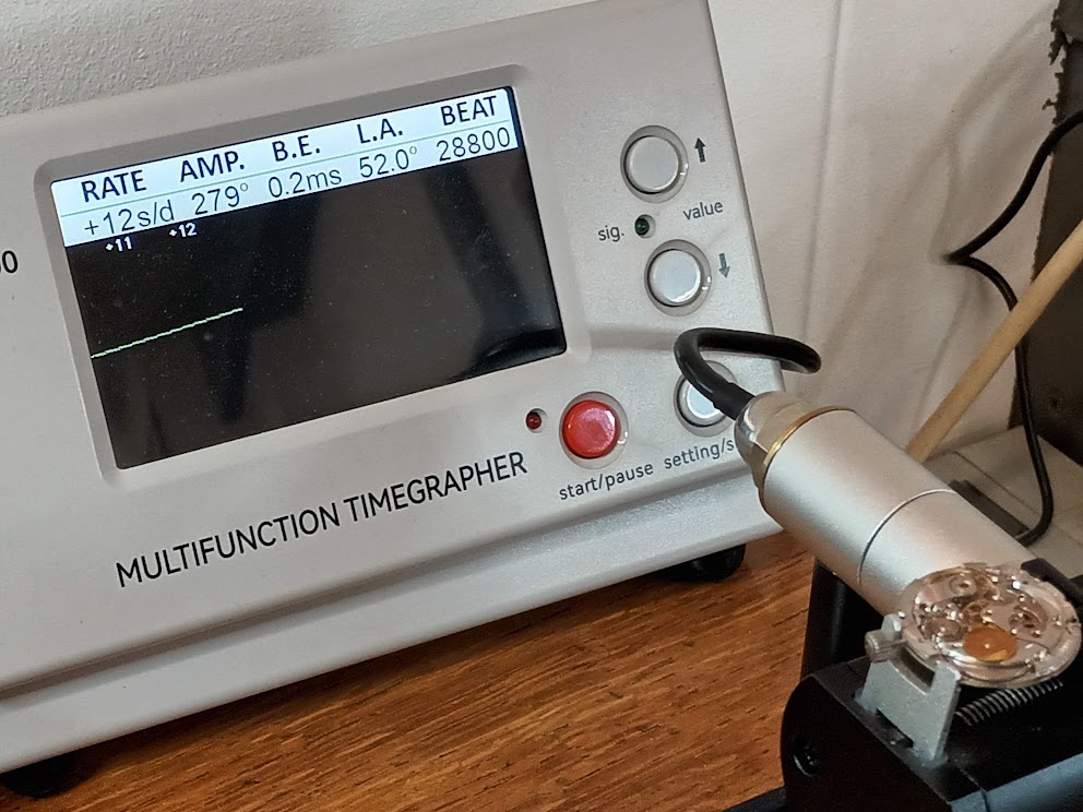

de balans er in en tussentijdse timing. de tussentijdse timing doe je om na te gaan of er fouten op de mechaniek zitten. de eindtiming doe je om na te gaan of er spanningspunten van kast op mechaniek aanwezig zijn die de loop beïnvloeden. Als t ie niet goed loopt in de kast en je hebt tussentijds getimend mechaniek alleen, dan weet je dat de fout gezocht moet worden bij de kast / spanring / vulring ipv op de mechaniek. Dat is eigenlijk de reden waarom je steeds 2 timingen doet
De tussentijdse timing was als volgt

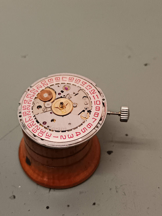

Ziet er netjes uit, dus gaan we verder met de automaatmodule en de wijzerplaat + wijzers

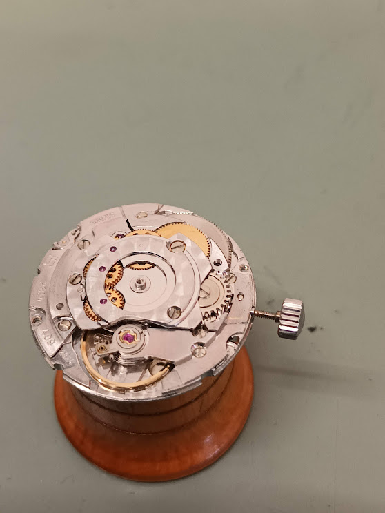

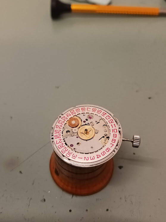

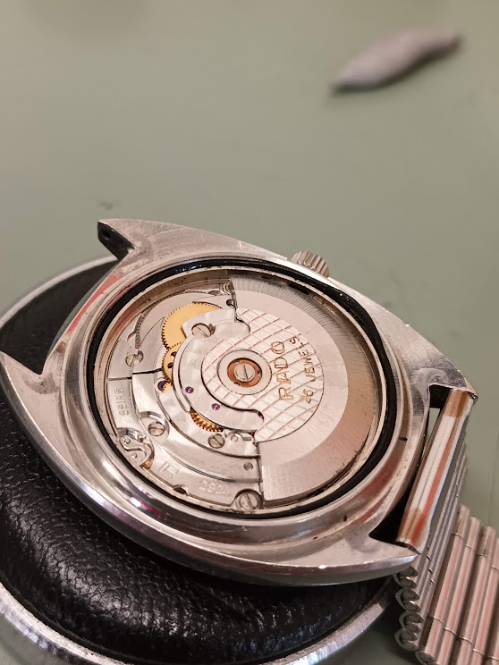

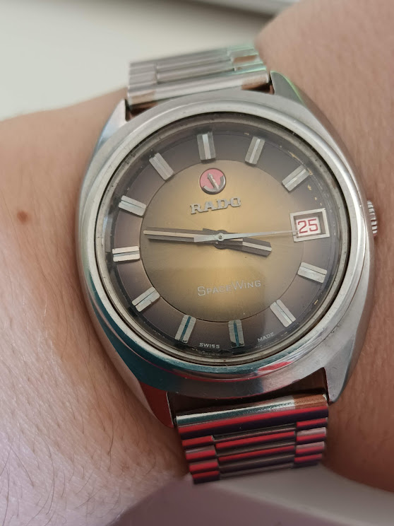

dan kan alles de kast in en plaatsen we de rotor

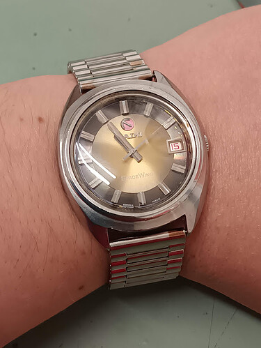

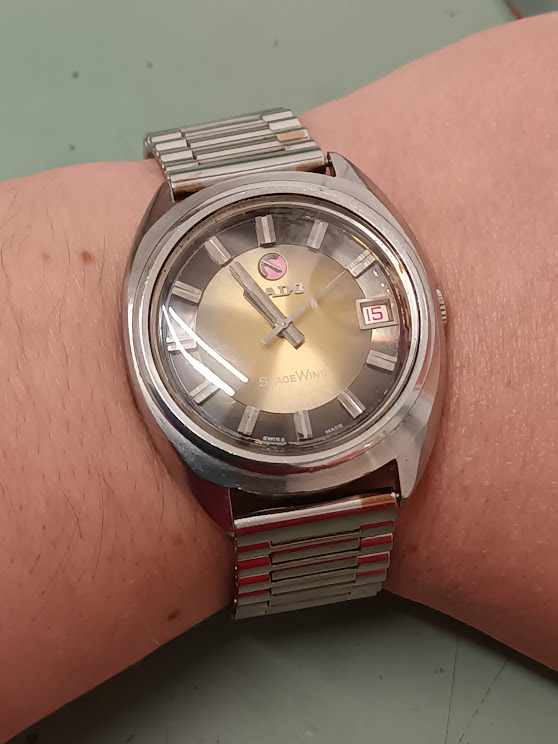

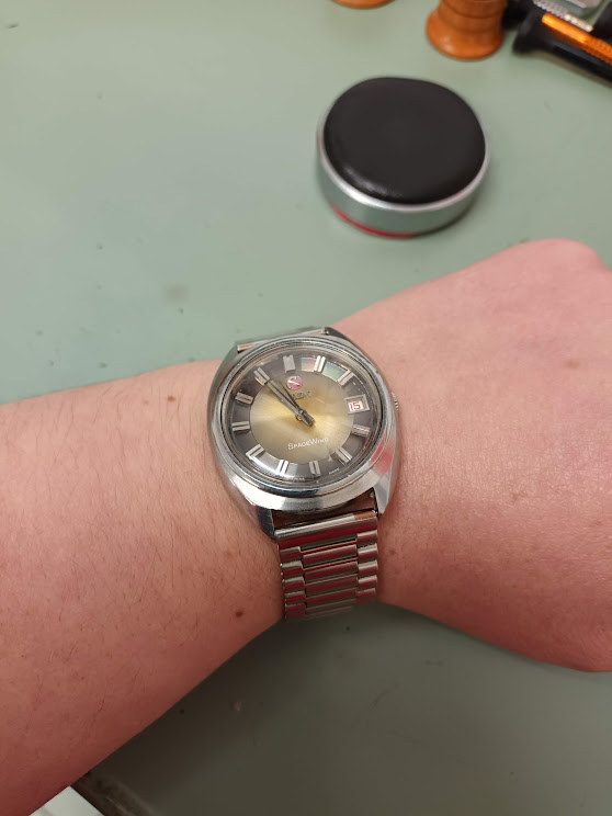

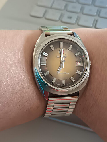

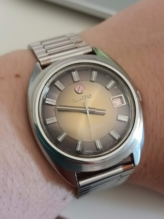

Dit is het eindresultaat

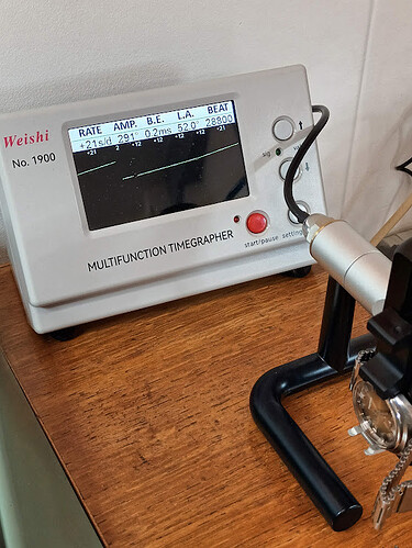

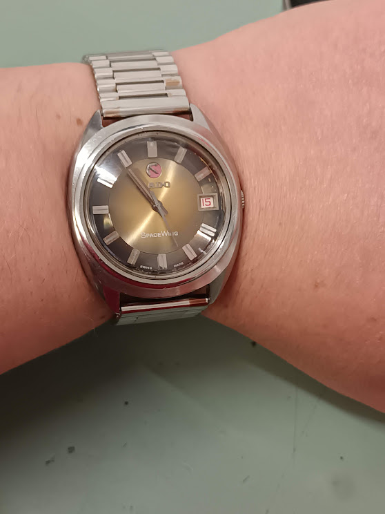

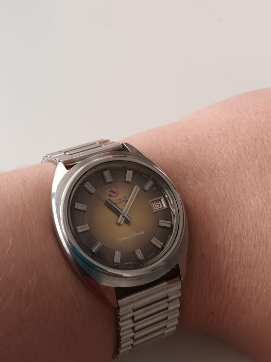

En dan doe je een eindtiming om te kijken of er issues zijn tussen kast en mechaniek en regel je eventueel nog wat bij gezien timing uit de kast en in de kast verschillend kunnen zijn aan elkaar owv spanningsdruk

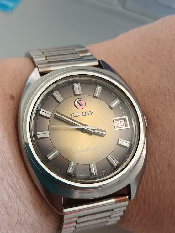

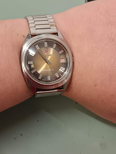

Ziet er goed uit, dus onze coole spacewing kan de pols om gezwieperd worden
Hoe cool is die spacewing wel niet en nu is er zo nog eentje onderweg met blauwe plaat, ook geweldig. de NCC is voor een van de komende dagen, tenzij de blauwe spacewing eerst binnenvalt :joy: :joy:

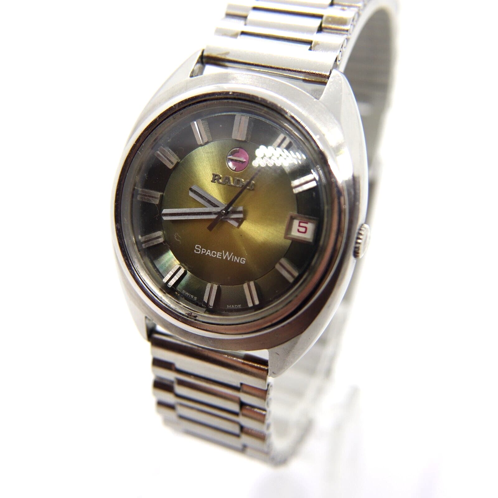

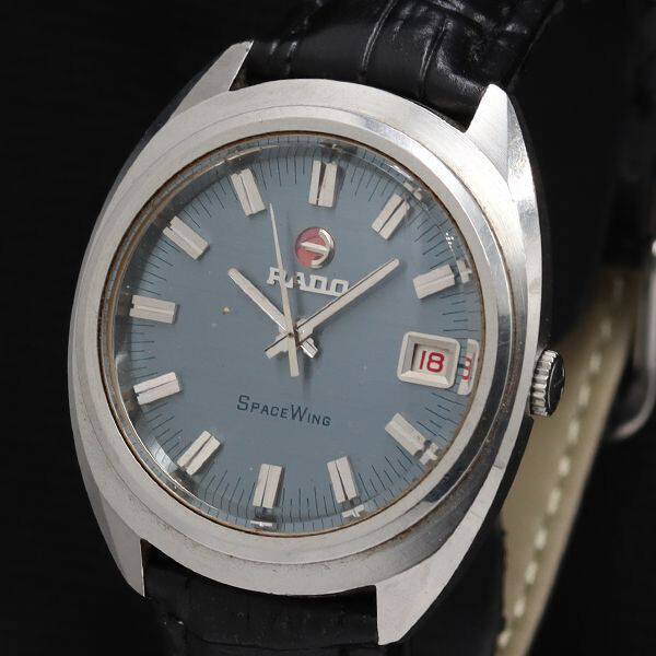

Inderdaad een coole Rado maar ik ben erg nieuwsgierig naar de blauwe.
Ligt nog in Azië.
Prentje verkoper
Grijs-blauwe wp

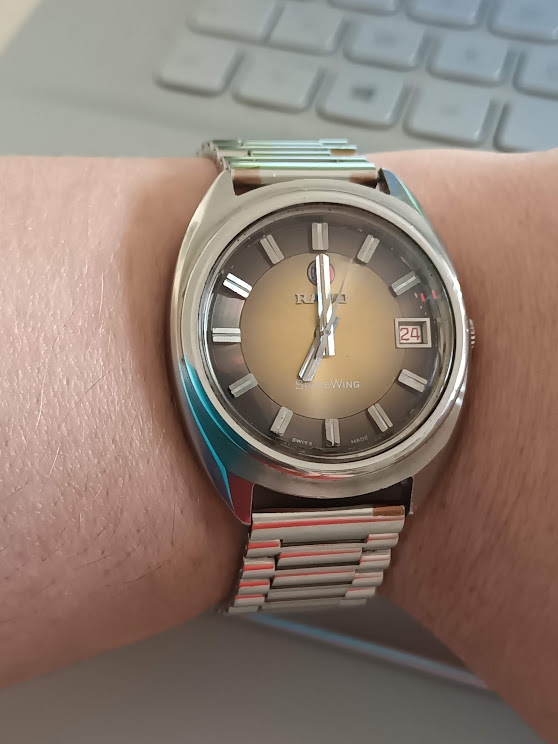

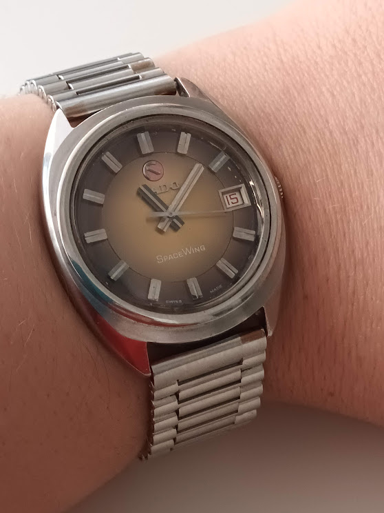

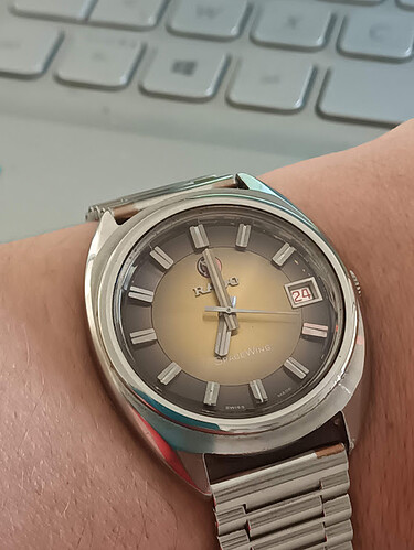

Mooi horloge, maar er valt me wel iets op bij de foto’s… Het ankertje op de wijzerplaat, die staat bij elke foto op dezelfde positie. Werkt dat niet goed?
dat is maar een gedacht, ik sta gewoon niet constant te zwaaien met het horloge tijdens het nemen van foto’s :rofl: :rofl: :rofl:
