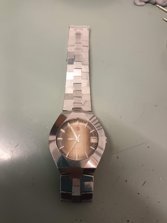

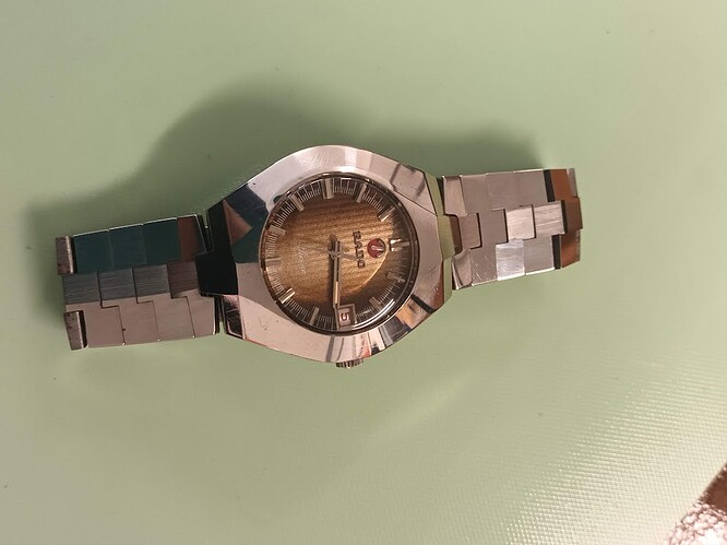

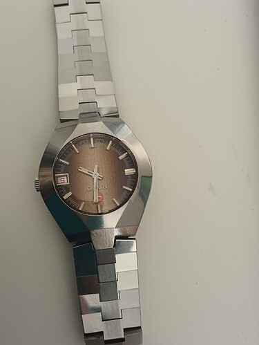

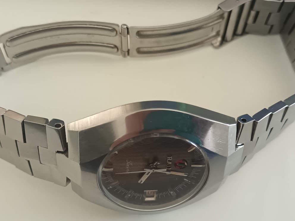

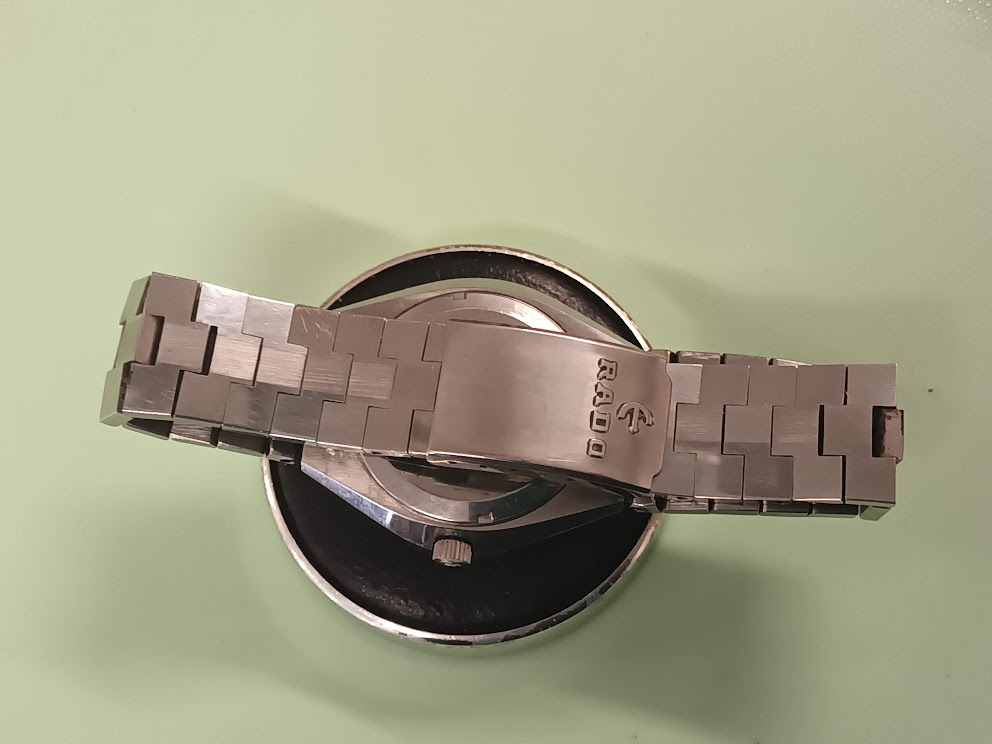

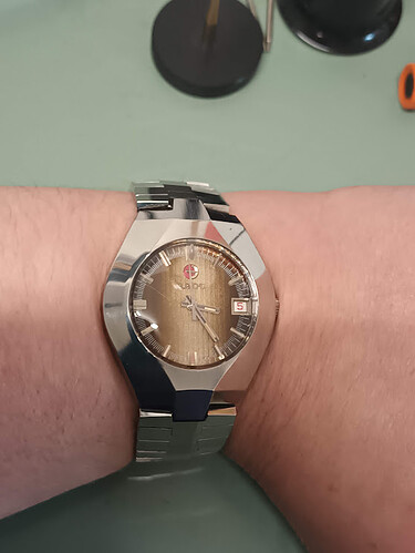

Er is een rado ticino gearriveerd, goh wat is die leuk met die futuristische kast. Precies of ik zit in 2200 met dat ding rond me pols :wink: Dus weekend tijd is horloge tijd en de Ticino is aan de beurt. Dit is ie bij aankomst

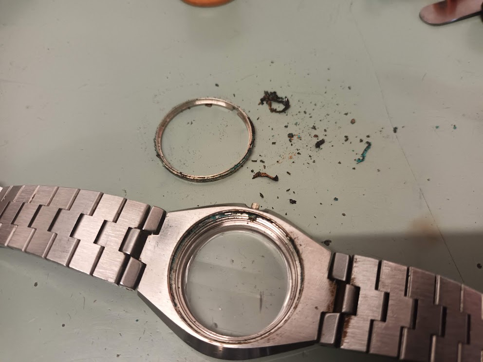

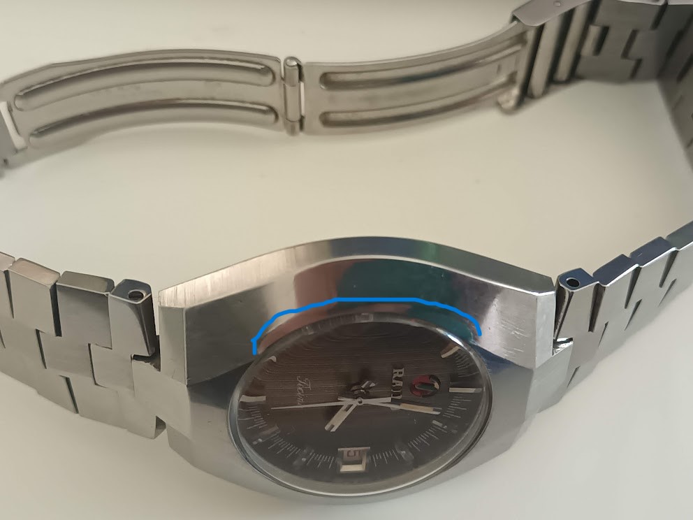

Ik kan nu al zeggen dat ik een fout maakte, een flinke fout, zo flink dat we terstond een 2de aangekocht hebben om die fout op te lossen. Welke fout ik maakte ga ik niet zeggen, daar mag naar geraden worden. De beschadiging die volgde uit de fout staat op foto, meer dan 1 keer. We zijn benieuwd wie ze eruit haalt, @TKH jij kent de fout al, niets verklappen hè :rofl: :rofl: :rofl:

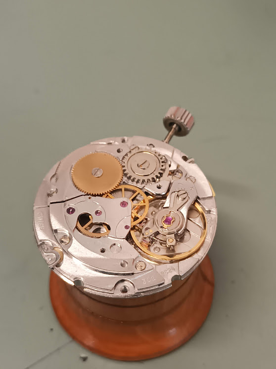

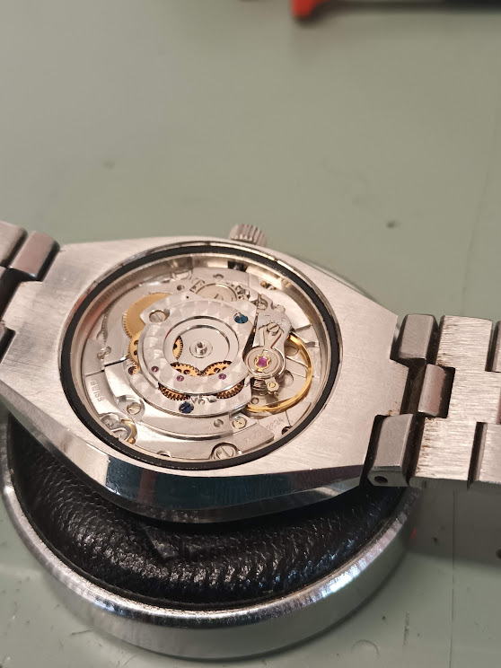

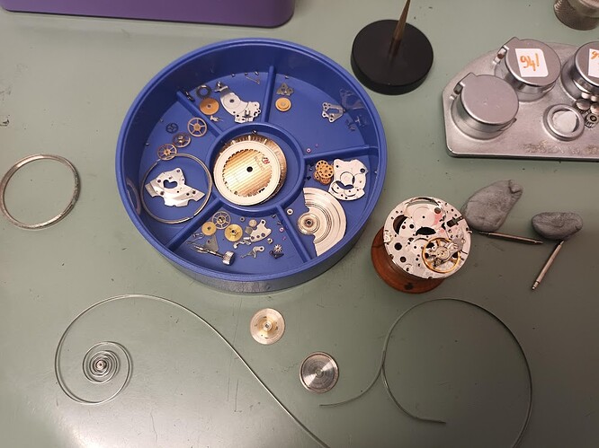

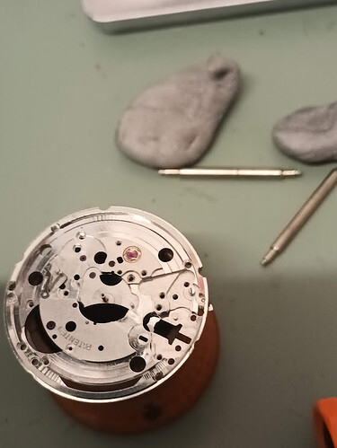

Dus we starten met de demontage en het glas verwijderen

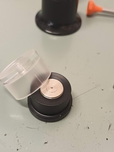

Hier ligt alles in de pot klaar voor het kuisen en de kast zit in de ultrasoon. Op dit moment was de fout al al gemaakt, maar je ziet het hier niet

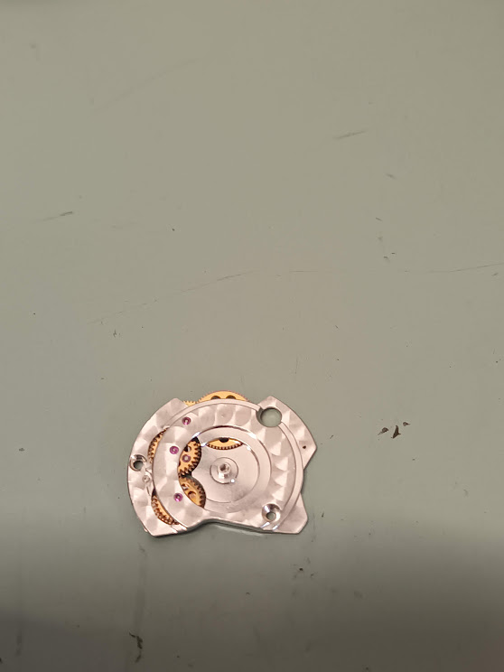

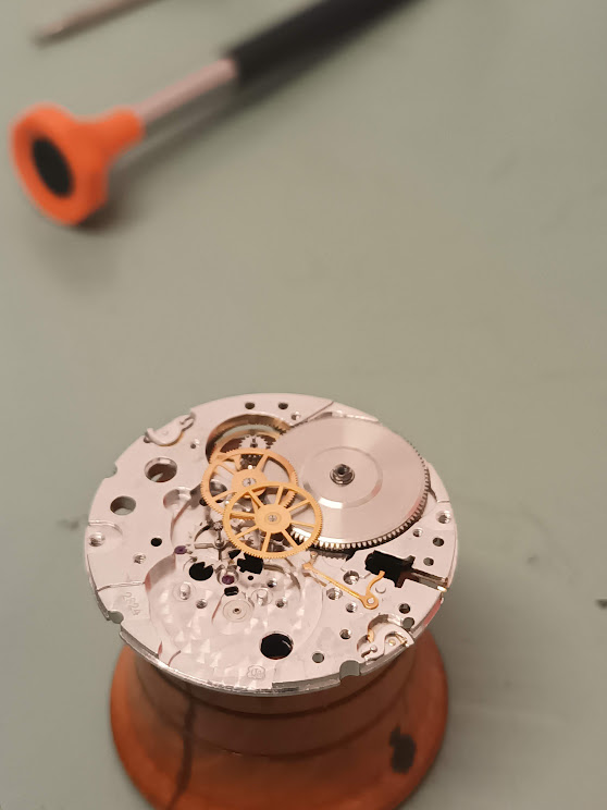

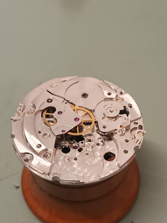

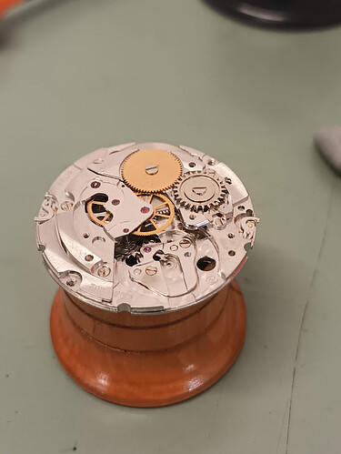

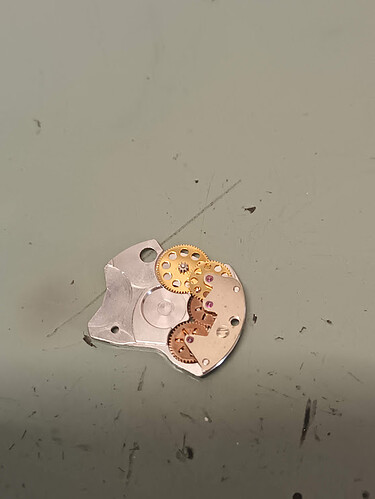

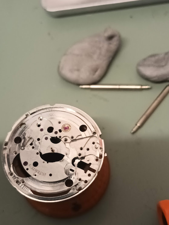

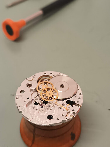

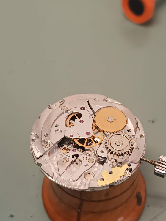

Montage raderwerk
montage voorkant

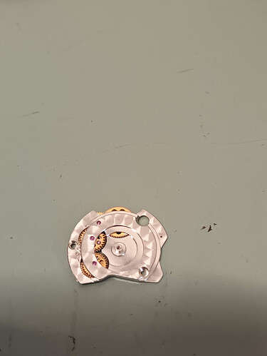

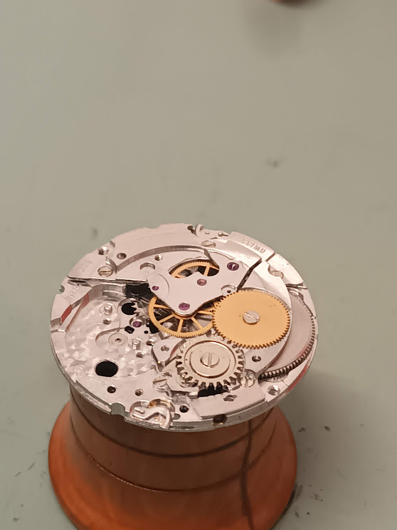

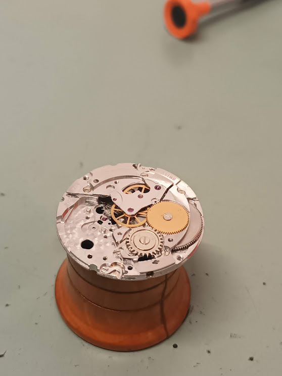

montage balans, het was zo weer eentje met een plaatje onder, vervelend

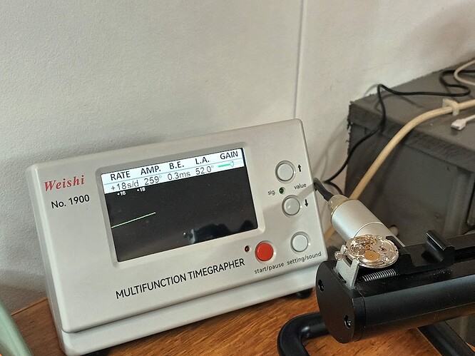

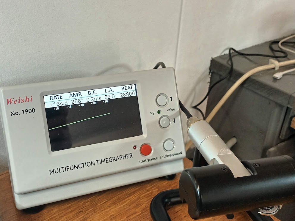

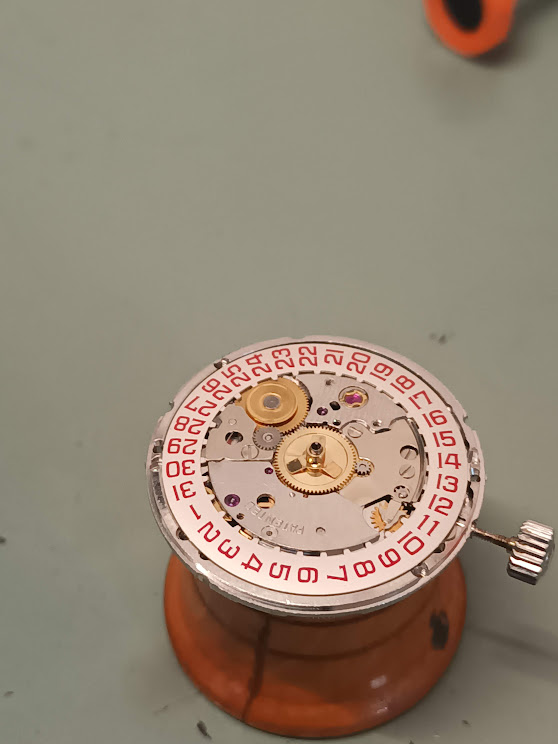

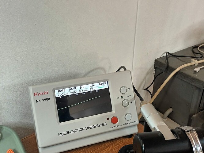

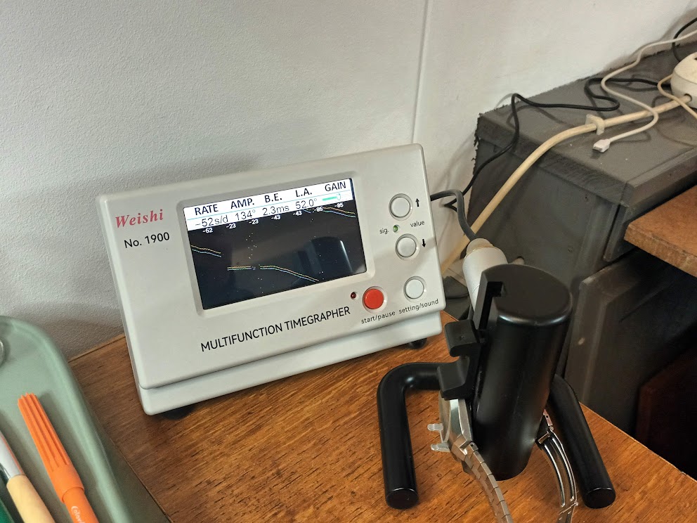

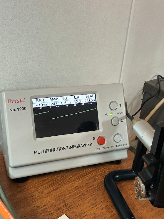

tussentijdse timing

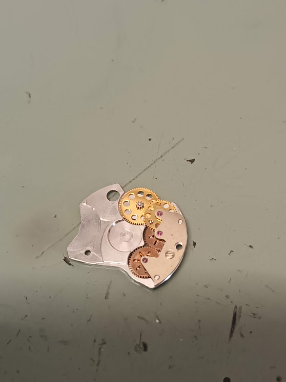

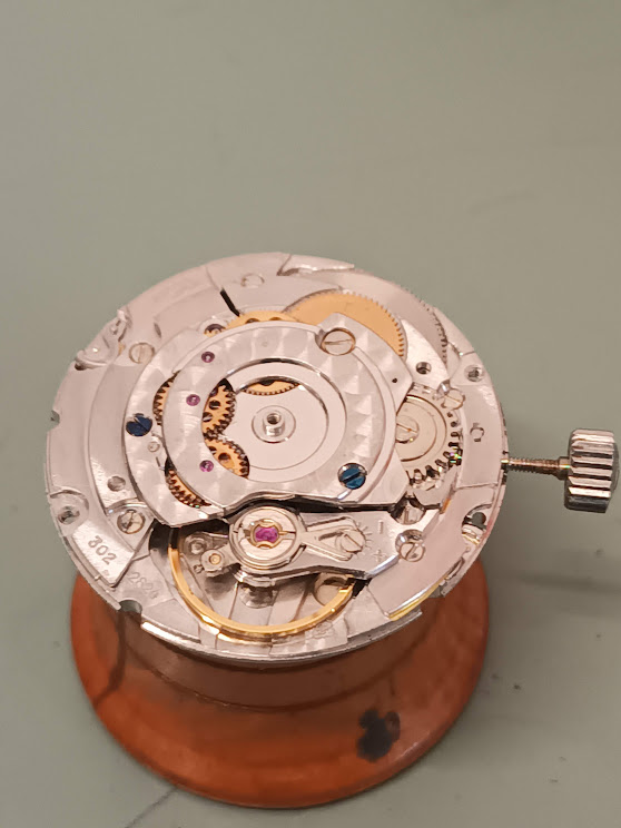

montage automaat module

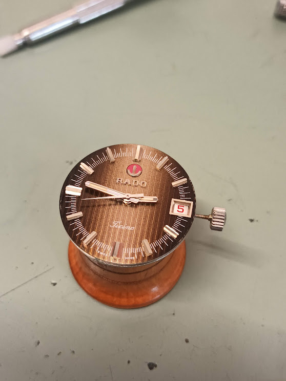

Wijzers en wijzerplaat

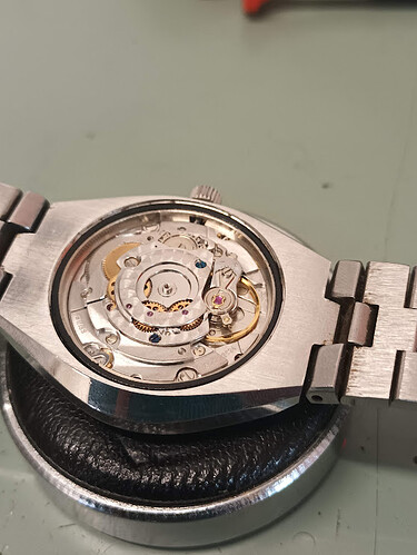

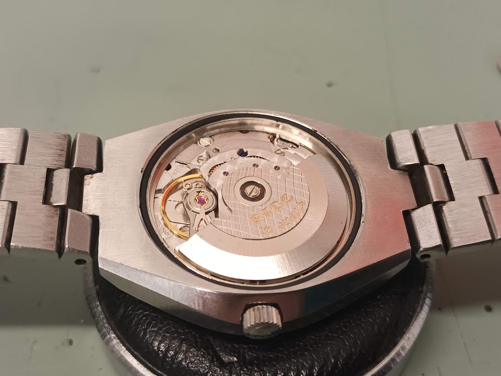

Alles de kast in en eindresultaat in de kast

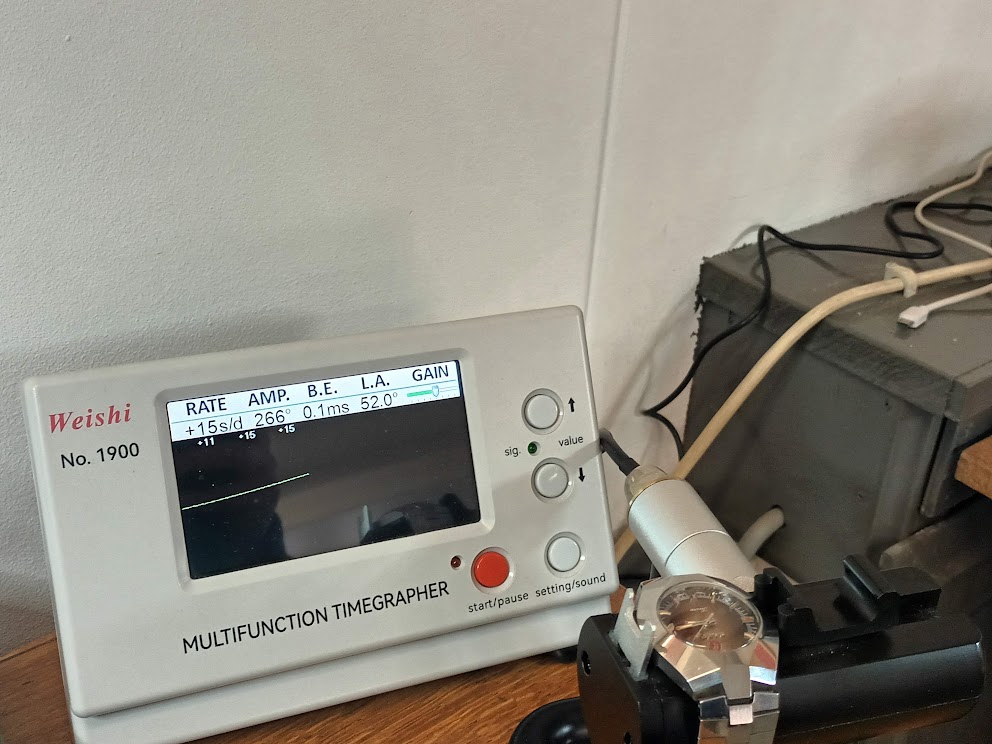

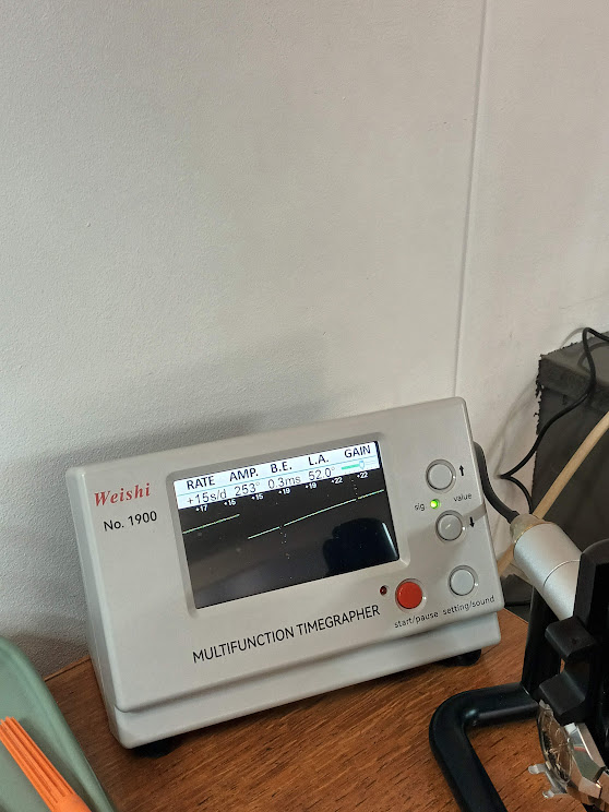

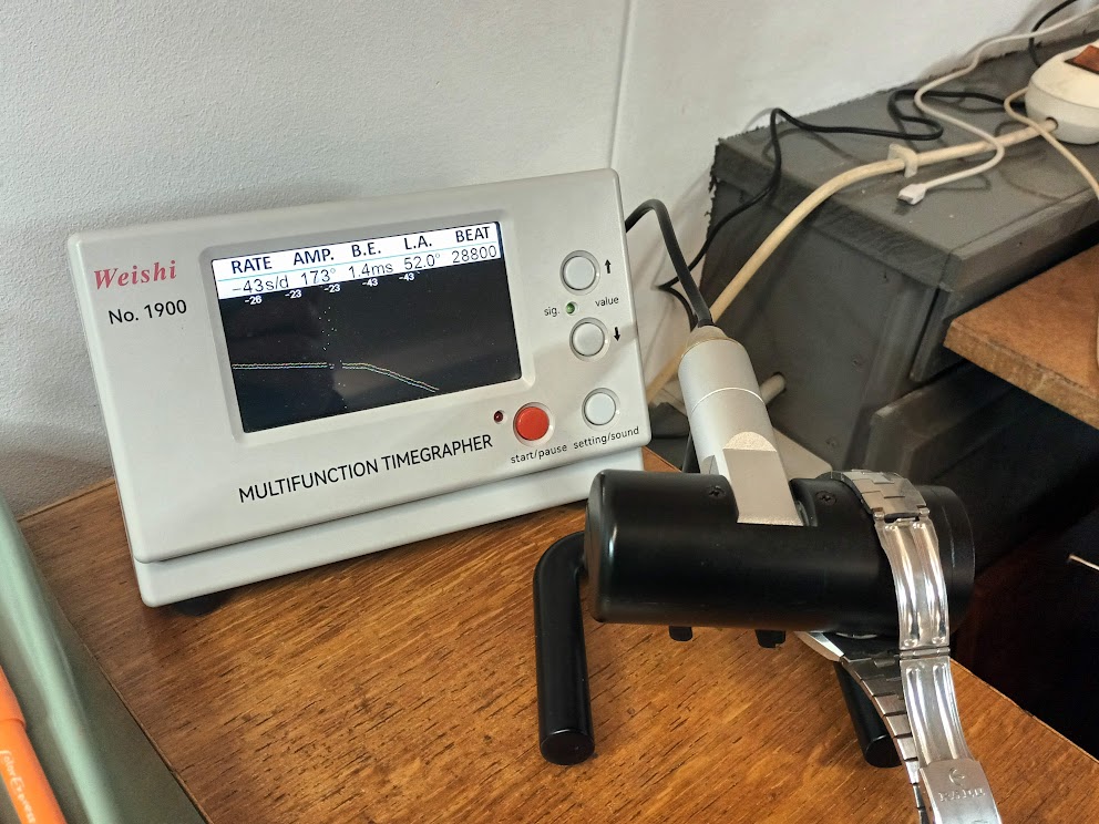

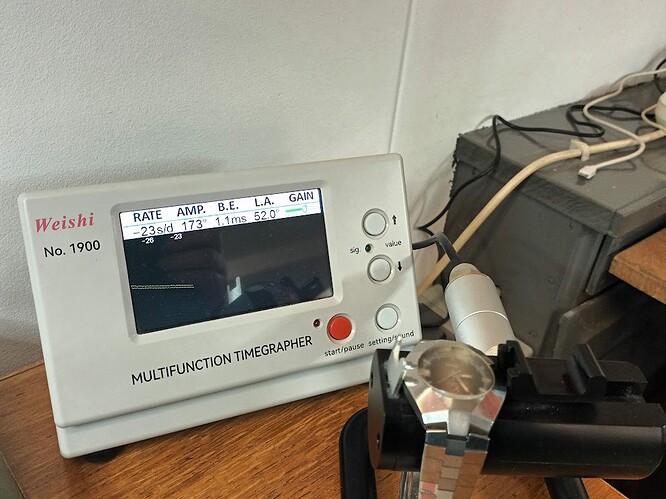

eindtiming

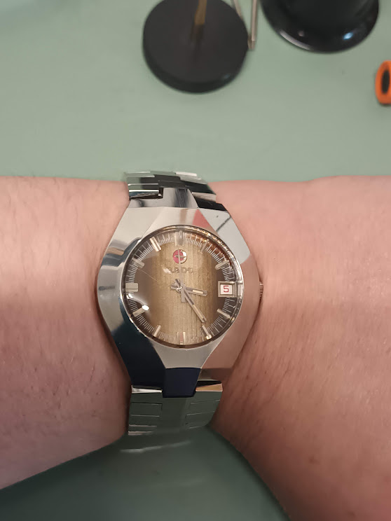

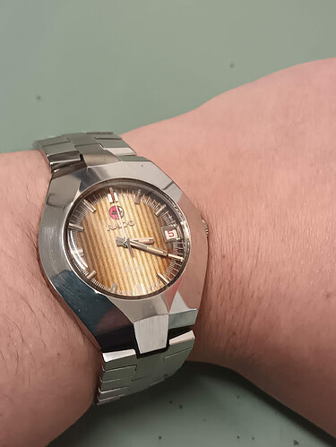

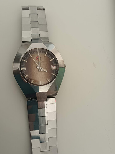

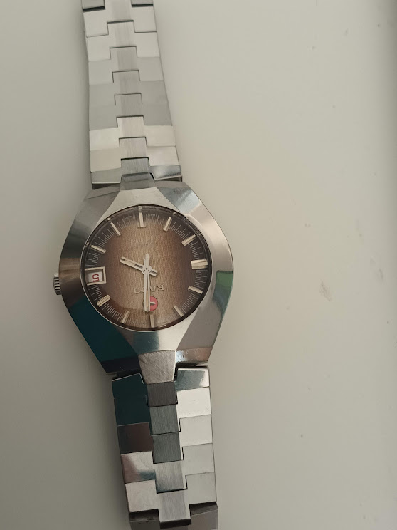

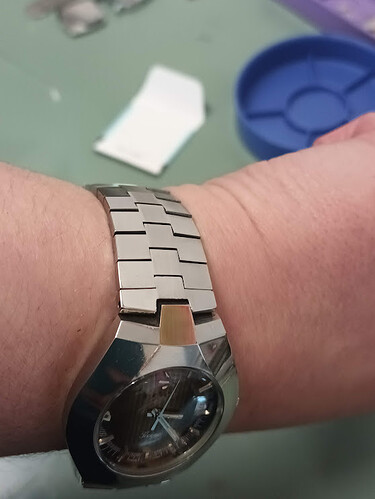

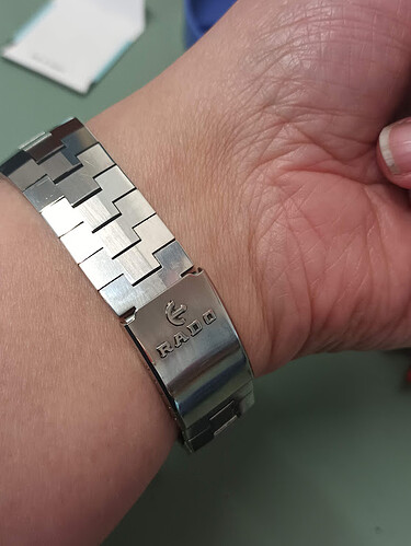

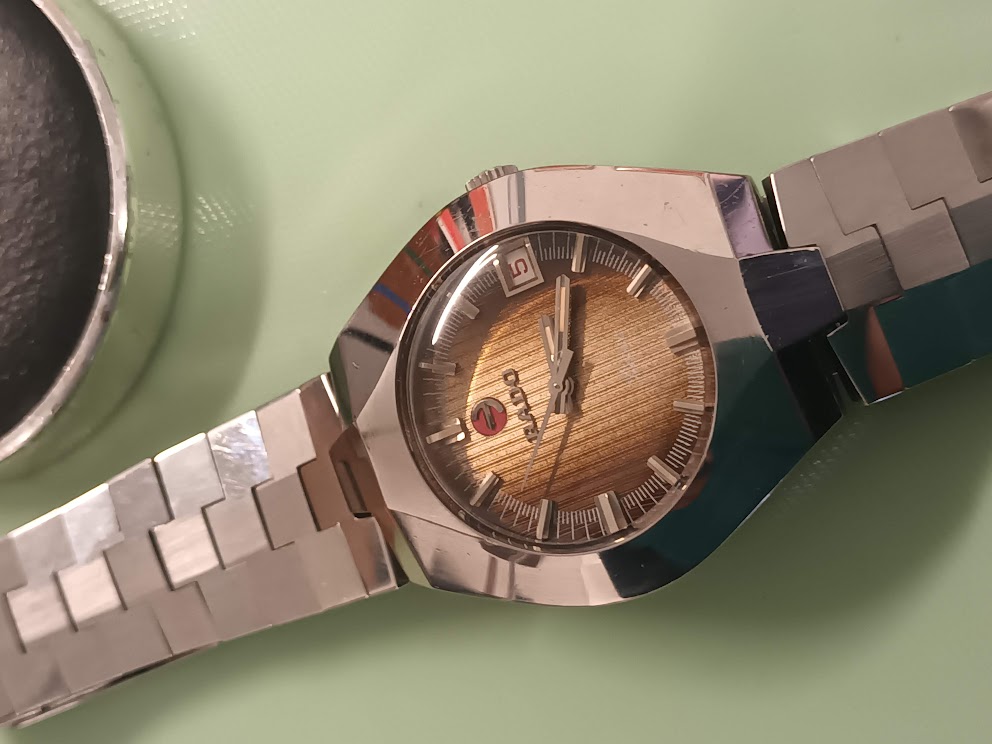

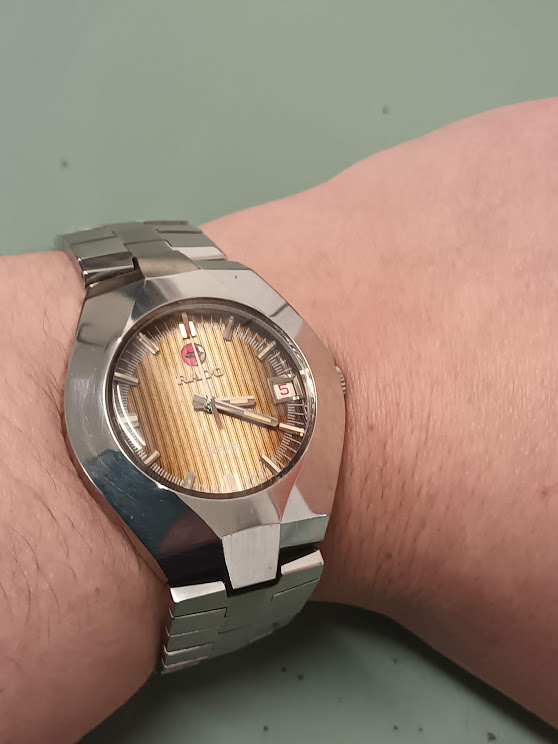

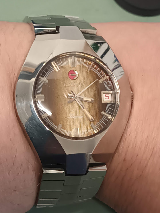

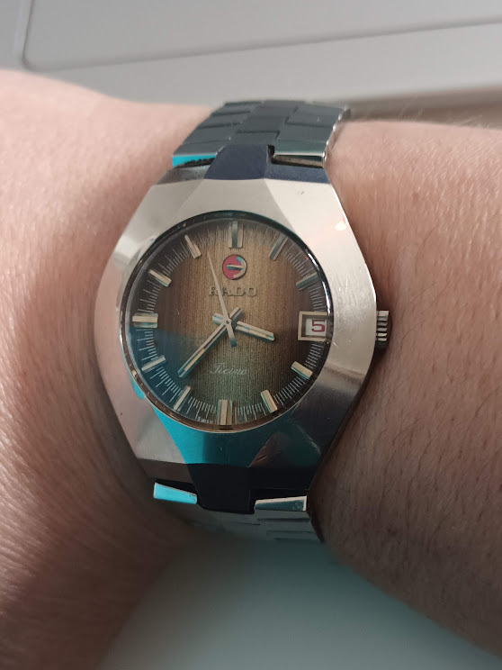

de futuristische Ticino om de pols. Wat is ie mooi zeg, zegt het andere duo lid, maar ik zie niets anders dan de fout :rofl: :rofl: :rofl: :rofl:
heb zelf even goed gekeken, na de nodige camouflagewerken is de fout minder zichtbaar dan toen ze net gemaakt was, maar ze staat 2 keer heel duidelijk op foto :wink: Of voor mij duidelijk omdat ik het weet, dat kan ook. In elk geval deze futuristische Ticino is klaar en krijgt binnenkort een broertje of zusje waar we voor zullen pogen dezelfde fout niet te herhalen en nu mag ie mooi wezen aan de pols met zijn gekke kast.

Mooi geworden. Ik zie de fout niet, tenzij je bedoelt dat je bij de eerste actie bent uitgeschoten met je schroevendraaier.
nee niet uitgeschoten met de schroevendraaier :slight_smile:
Zie ik nu een kras op de wijzerplaat? :thinking:
Hele bijzondere kast, mooi hoor :ok_hand:
nee die zie je niet, plaat is puntgaaf, als je een kras ziet is het dat het gevolg van het licht :slight_smile:

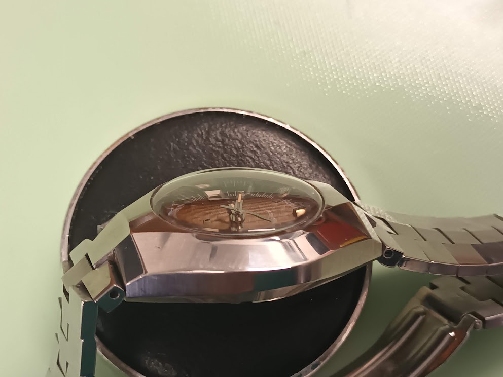

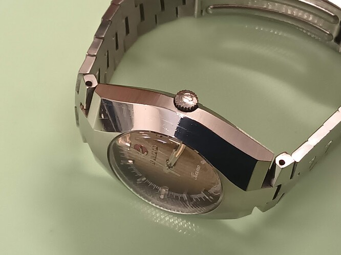

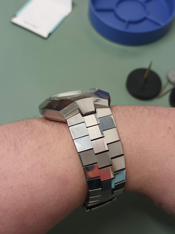

tip: ik heb het glas moeten vervangen en daaruit is een beschadiging van pakweg 2cm voortgevloeid
Tja, ik zat te twijfelen tussen schade op de wijzerplaat of het glaasje. Het is dus de laatste geworden.
nee er zit een nieuw schadevrij glas in

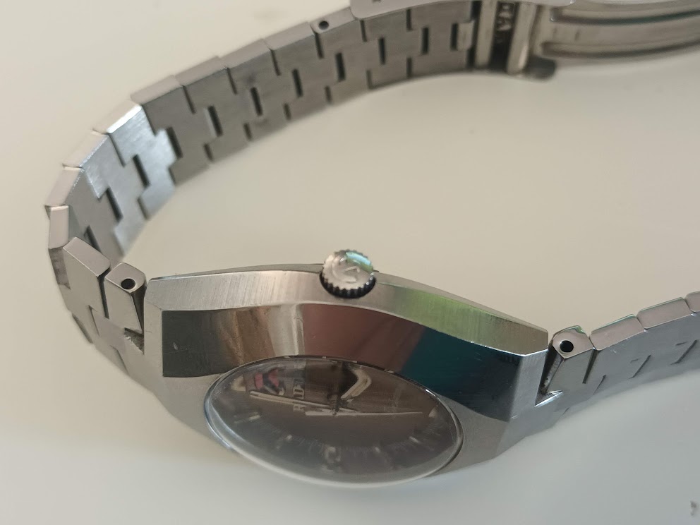

op deze foto’s zie je de beschadiging in al zijn glorie
vooral als je dan de laatste foto vergelijkt met deze
De kast beschadigd :face_with_peeking_eye:
Maar wat is dit dan:
Een haartje van de kat, voor echt, heb het er ondertussen afgeveegd
En ja de kast is beschadigd geraakt
de meeste glazen haal je eruit door ze van de achterzijde naar voren eruit te drukken, dit glas moest dus vanaf de voorzijde naar de achterzijde eruit gedrukt worden. Gevolg het glas lag in gruzelementen uiteen en de kast is beschadigd geraakt. Jammer maar t is gebeurd.
heb nadien geschuurd en gepolijst om het iets minder opvallend te maken :wink:
foutje is snel gebeurd

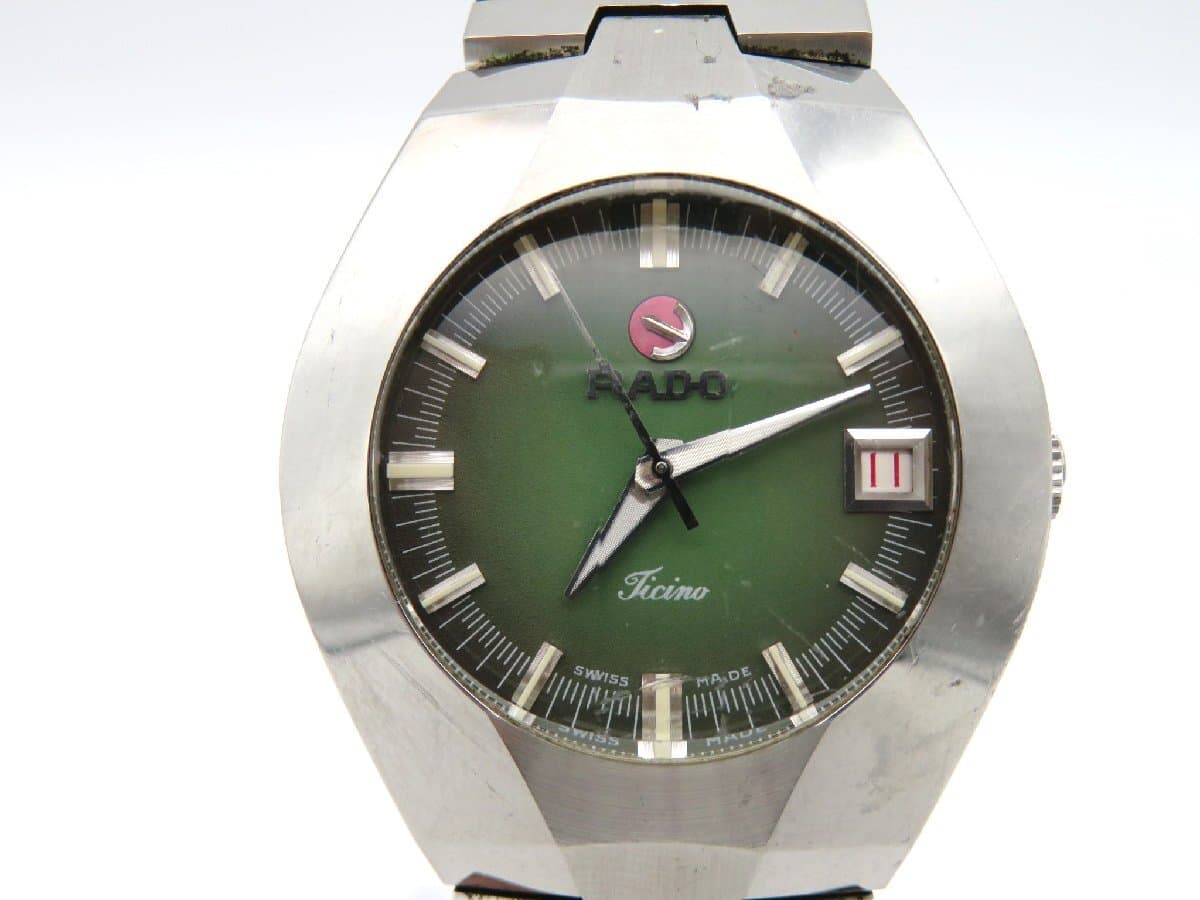

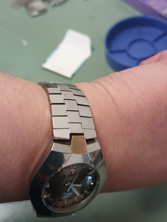

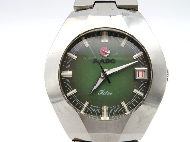

dit is de reserve:
Dit is mooie, maar ben niet meteen zo’n fan van te futuristisch. Wat de fout betreft, het was me totaal niet opgevallen, ene dat een mens foutjes maakt hoort bij het leven. Als het dan toch moest gebeuren beter bij eentje die ik minder mooi vind dan bij de andere pareltjes die jullie toonden.
