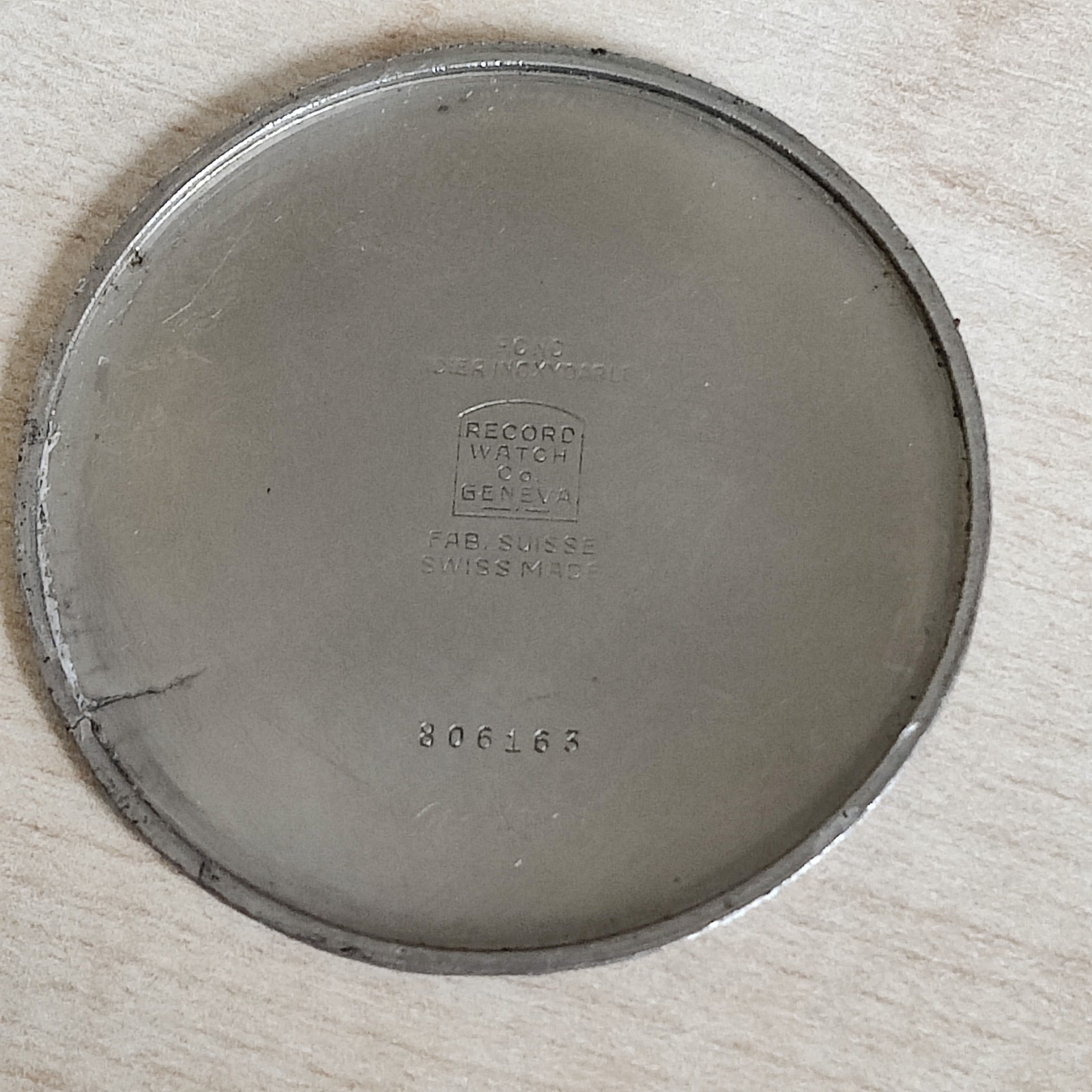

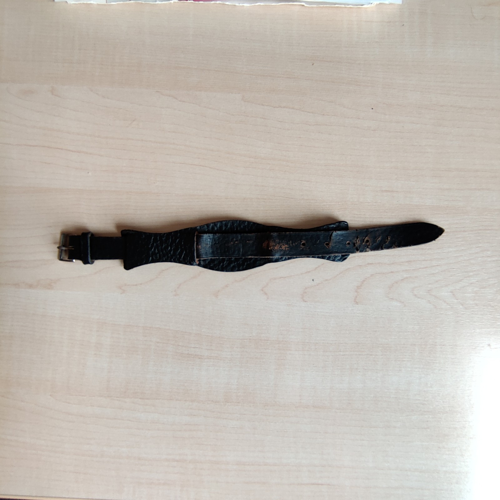

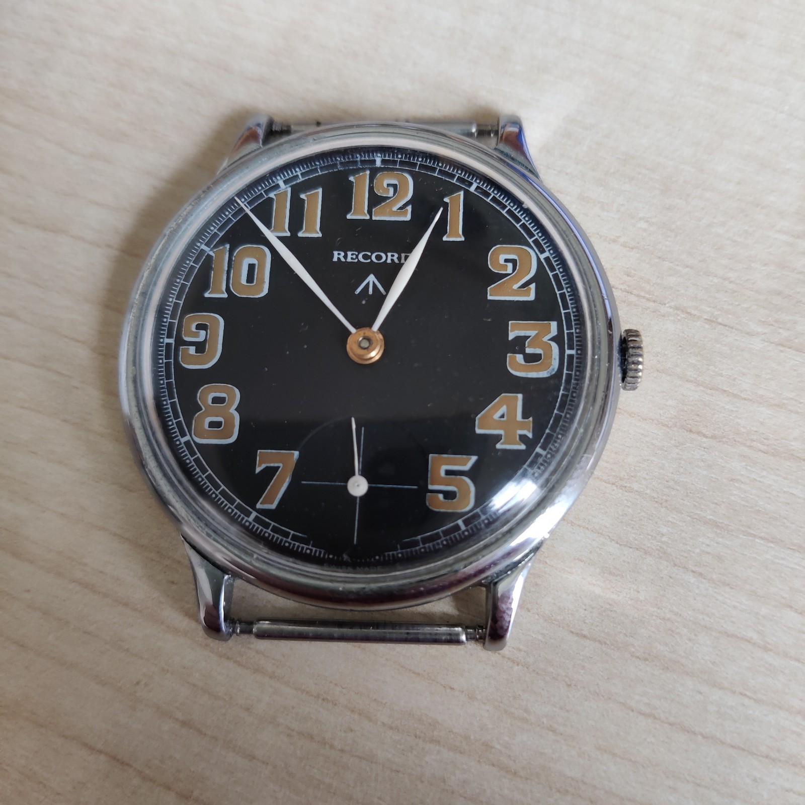

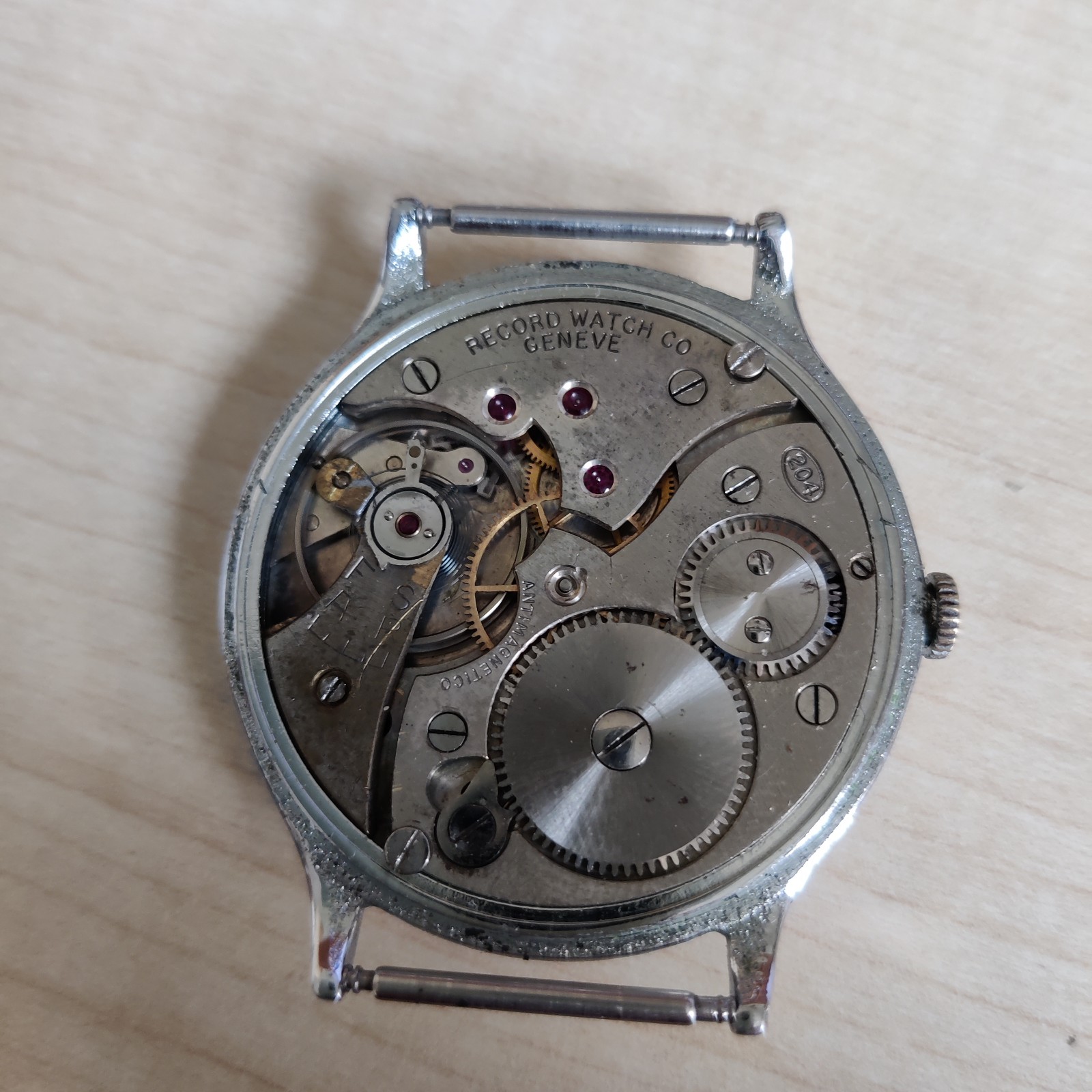

Deze Record watch is iets meer dan 40mm zonder de kroon. Het heeft een caliber 204 dat nog steeds goed werkt maar een beetje te snel. Er zijn wel meer horloges te vinden met dat caliber, maar niet met deze wijzerplaat. De pijl zou erop duiden dat het iets met WW2 te maken heeft, maar er is geen WWW vermelding op het deksel. Het is ook niet waterdicht met draaideksel zoals men zou verwachten. Dus waarschijnlijk een redial, ook omdat het er verdacht proper uit ziet. Er is ook een lederen armband bij die er wel veel gebruikt uit ziet. Wie weet er nog wat zinnigs aan toe te voegen?
Nieuwe wijzers?
Er lijkt inderdaad mee geknutseld te zijn, de wel heel schone wijzerplaat en wijzers, de kleuren van de cijfers die radium lume moeten voorstellen, het geknutsel aan het uurwerk, er is aan de balans brug geslepen (de koper kleurige delen) en het kompas (hendeltje voor afstellen loopsnelheid) is niet origineel.
Scheur in deksel, is de kast nog wél origineel?
Misschien maar beter ook als het een redail is, ben je meteen van die Radiumprut af!
Mooi horloge en zeer leuke stijl :sunglasses:
