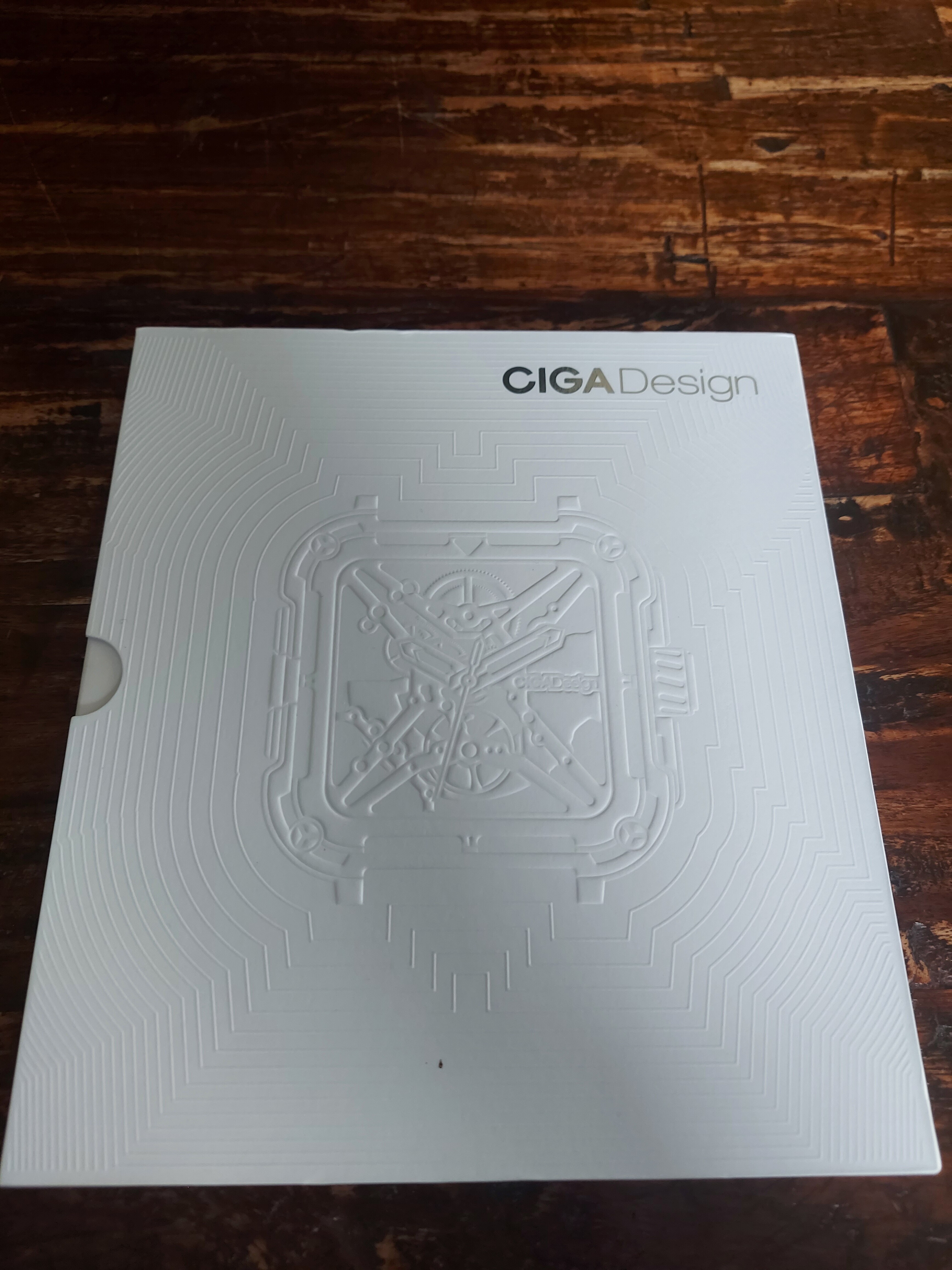

Het gaat om een horloge van het merk Ciga design welke al een aantal leuke prijzen heeft gewonnen welke ze trots opsommen in de leuke verpakking.

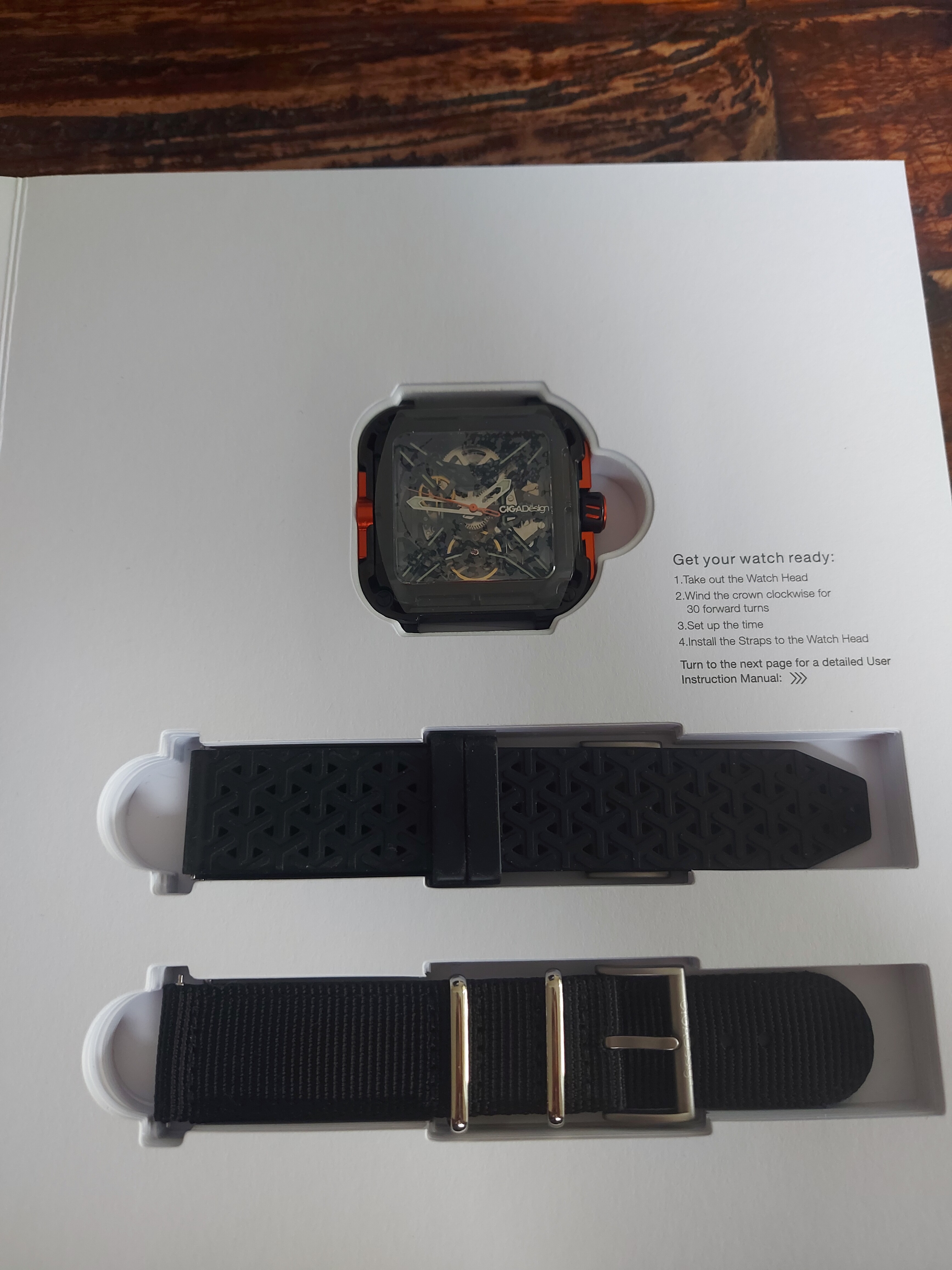

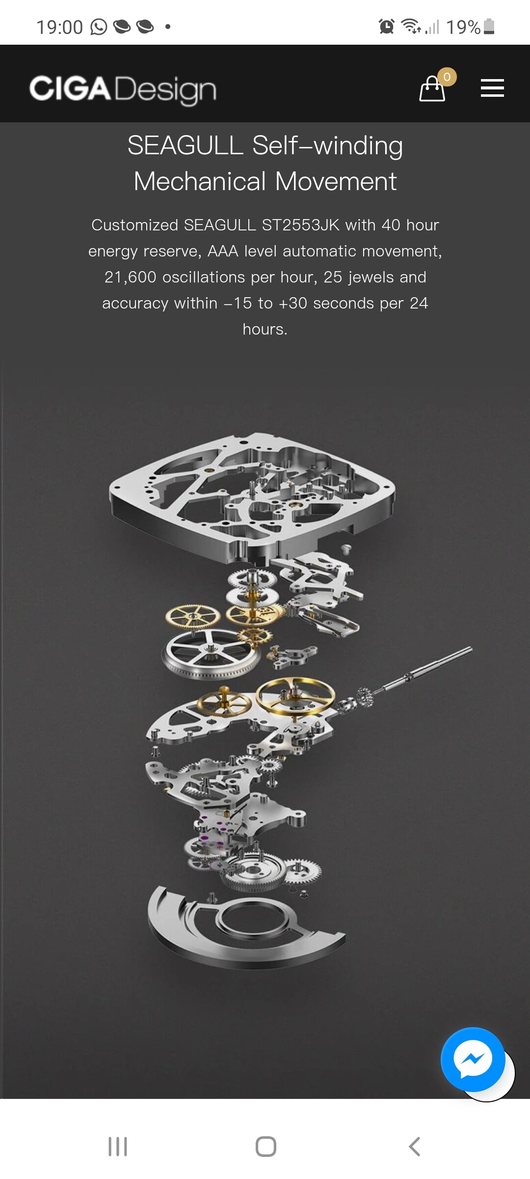

Het is net alsof je een boek opent, leuk toch? Anyway er is dus een klein kijkvenster waarin er al een glimp van het horloge te zien is. Op de volgende bladzijde is een lijstje met de specificaties te zien. Ze hebben het over een afwijking van -15 tot +30 echter loopt hij in elke stand chronometer specs.
De presentatie van het horloge is ook leuk, hij zit als head only verpakt met twee banden welke je met een quick release makkelijk kan monteren en demonteren. Er zit ook nog een instructie bij hoe je het horloge gereed moet maken. Een beetje onnodig maar hey why not?

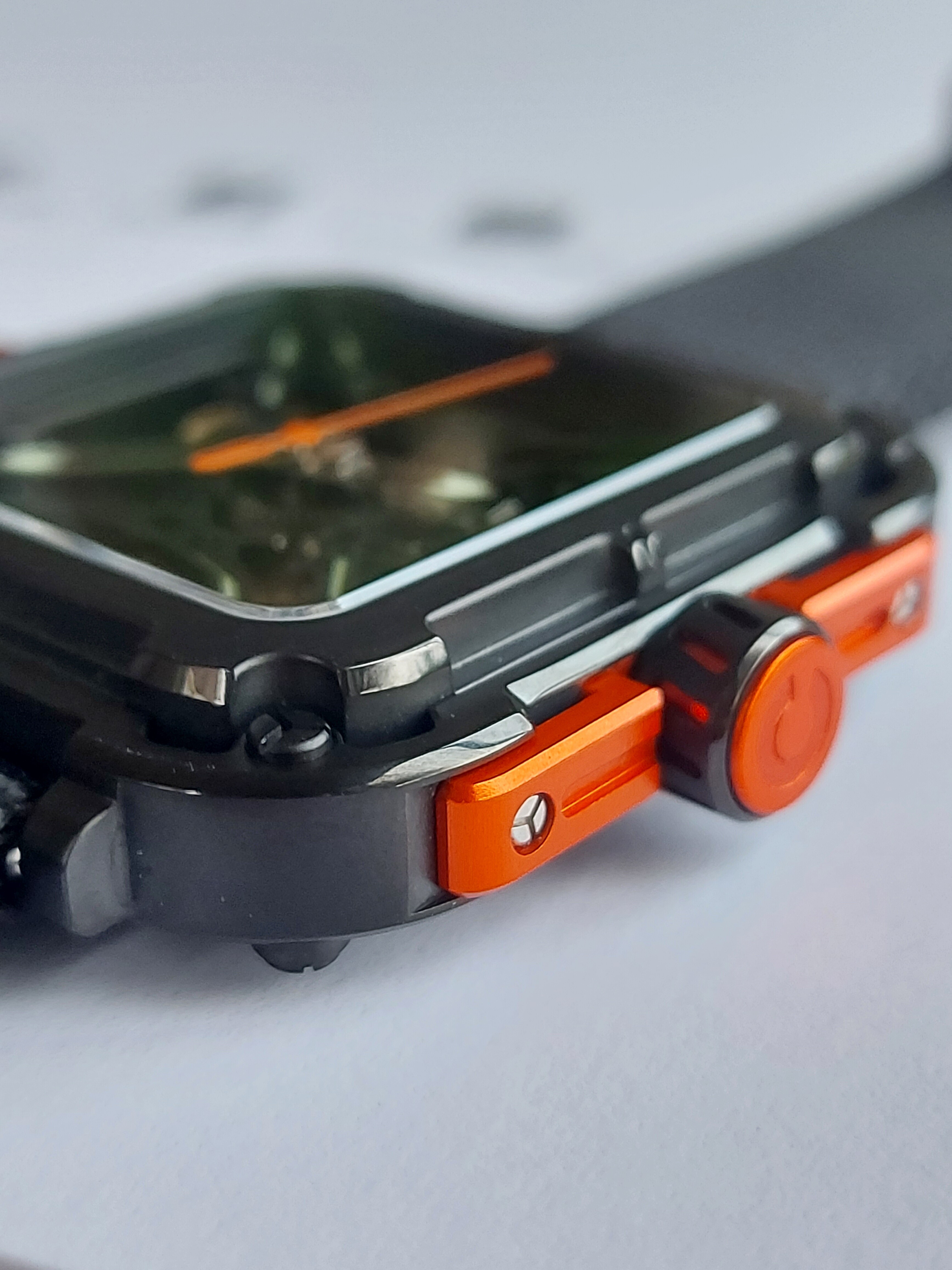

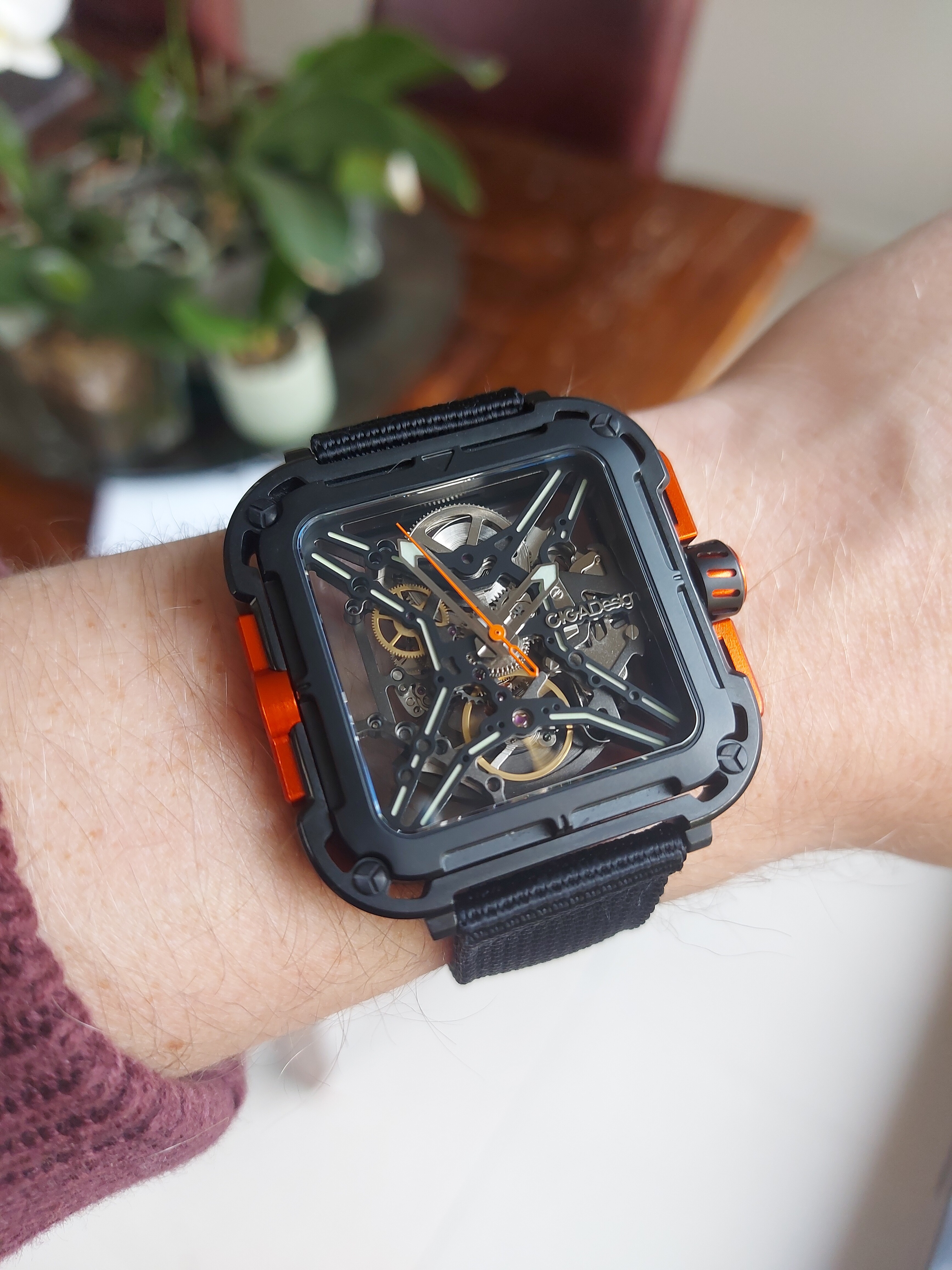

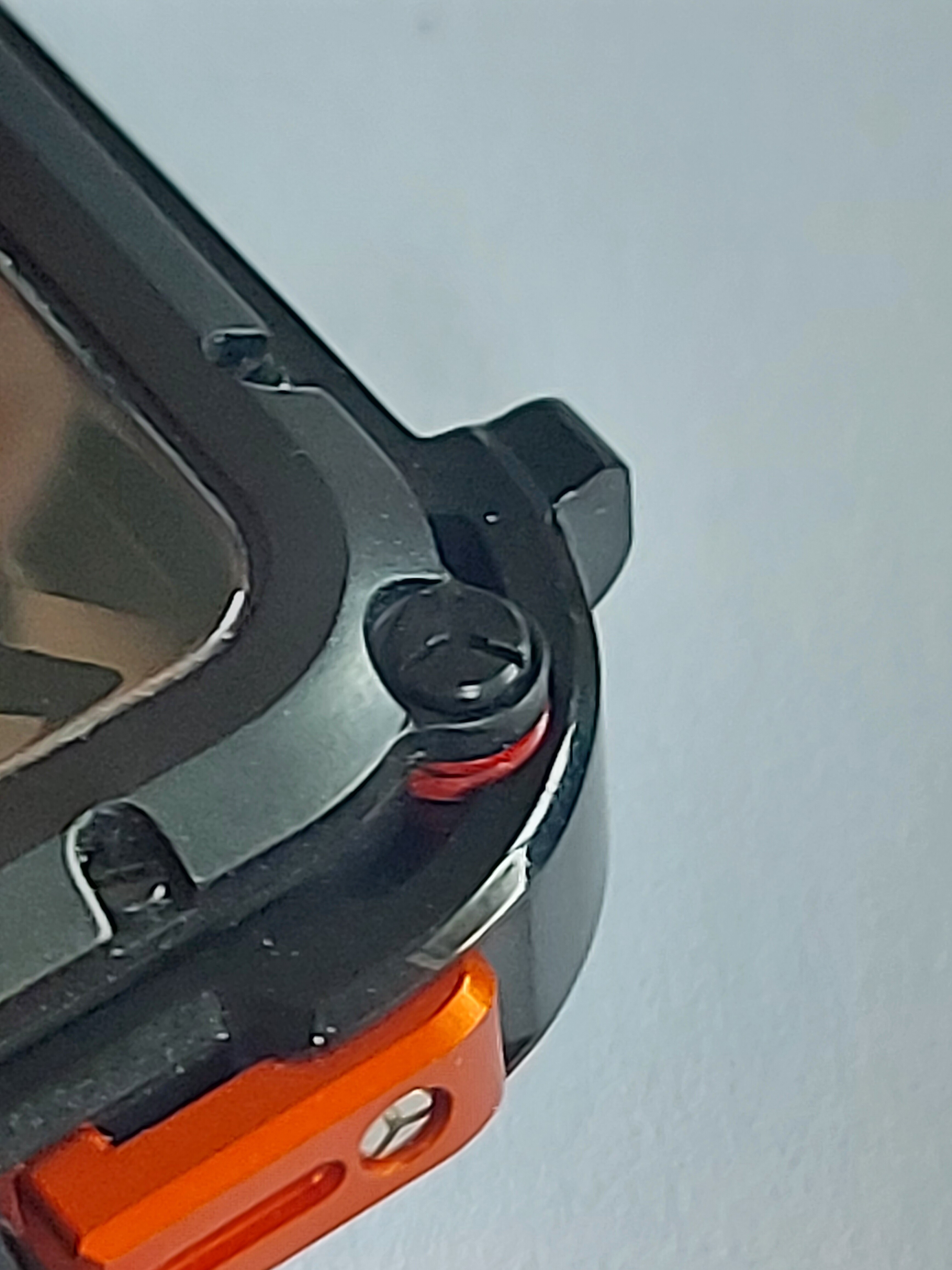

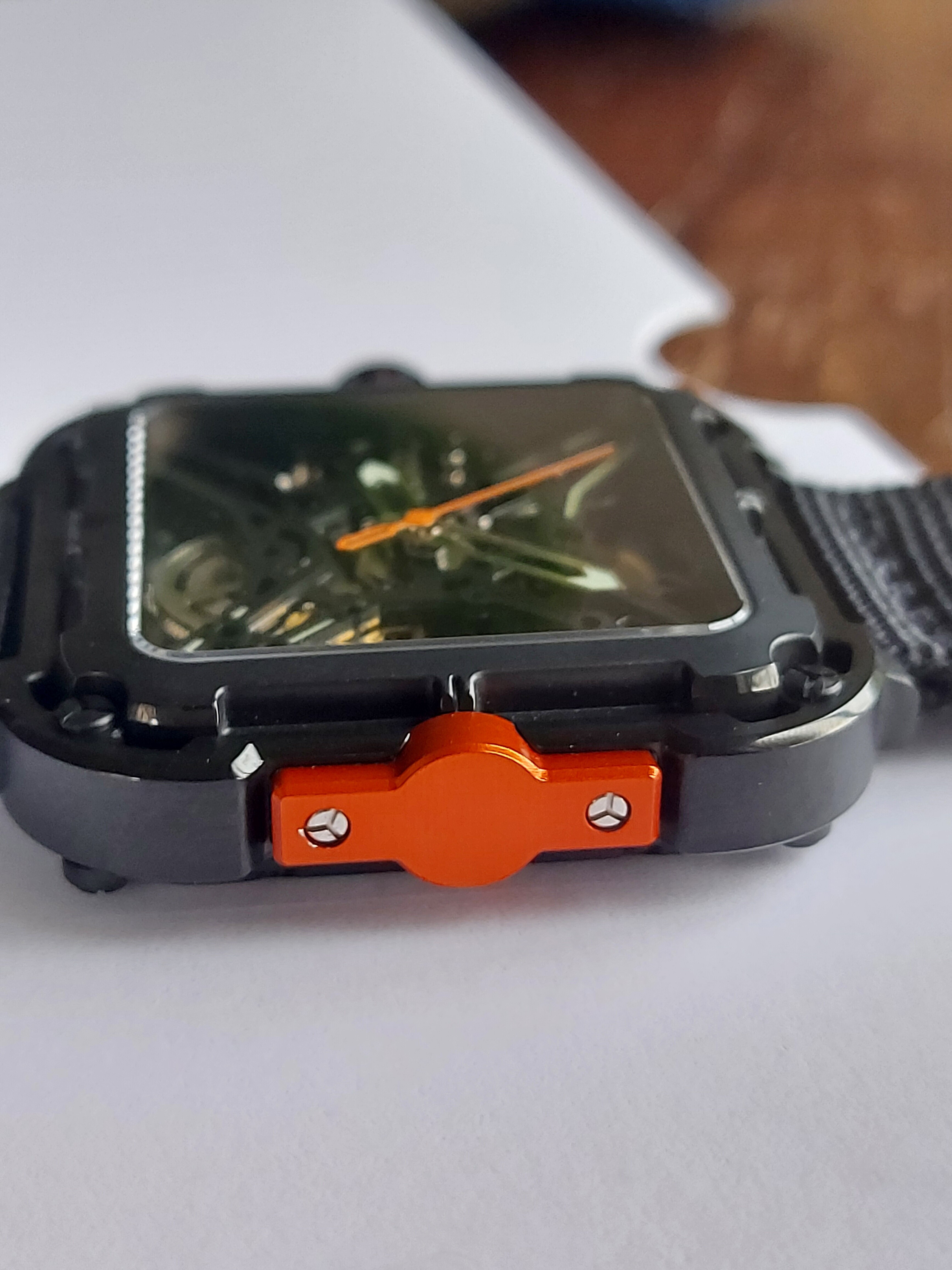

Het grappige aan de 44mm kast is dat hij bestaat uit twee delen welke aan elkaar zijn bevestigd door middel van unieke schroeven met schokbrekers om eventuele klappen en dreunen op te vangen het werkt echt!
Een beetje ala Richard Mille met hun RM055 bubba watson of Rafael Nadal collectie.
De kast is zeer mooi afgewerkt met matte en gepolijste delen welke zijn voorzien van een dikke pvd laag en mooie oranje accenten.
Het saffierglas heeft een mooie gepolijste hoek aan de rand en speelt mooi met het licht.

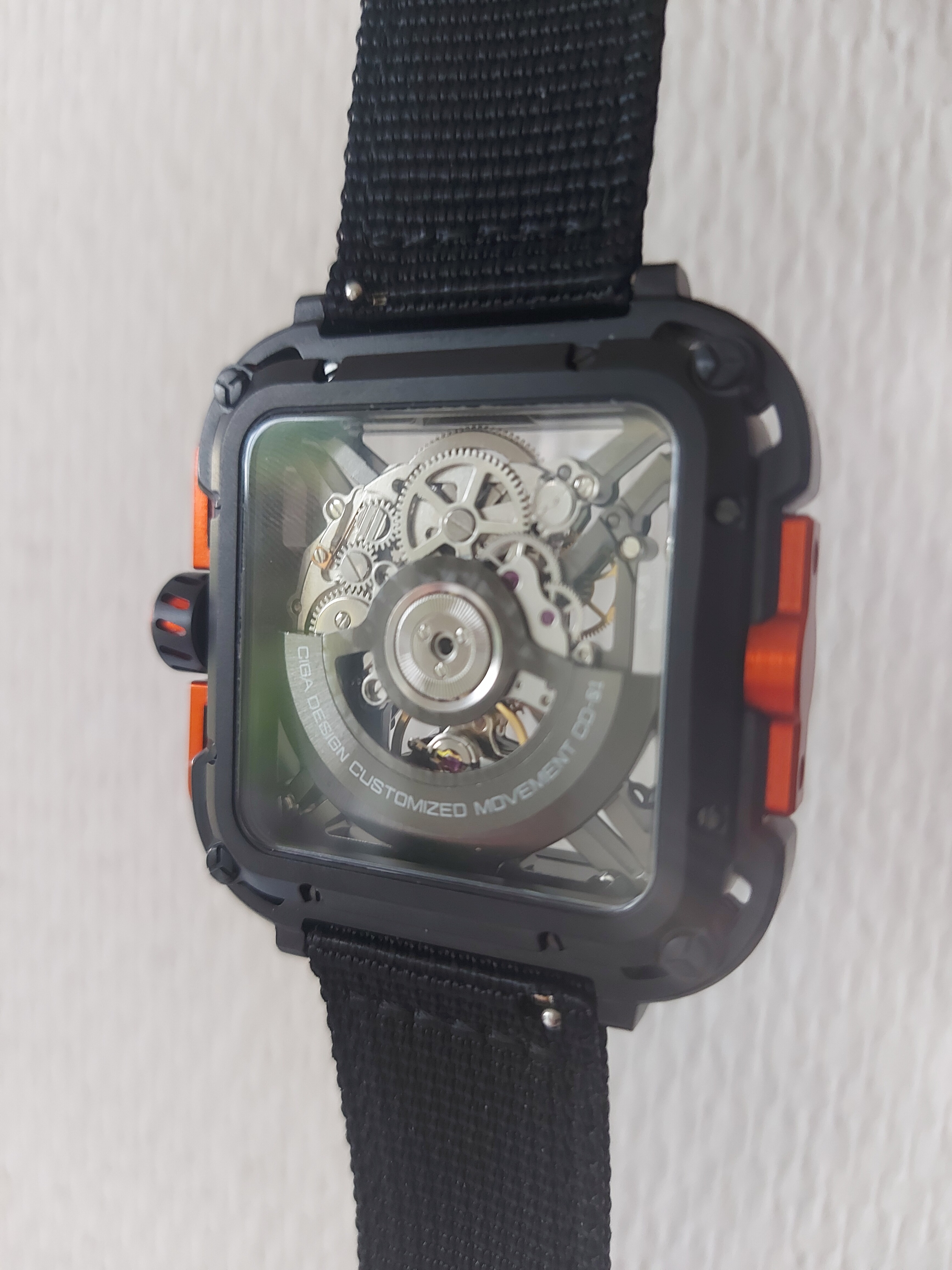

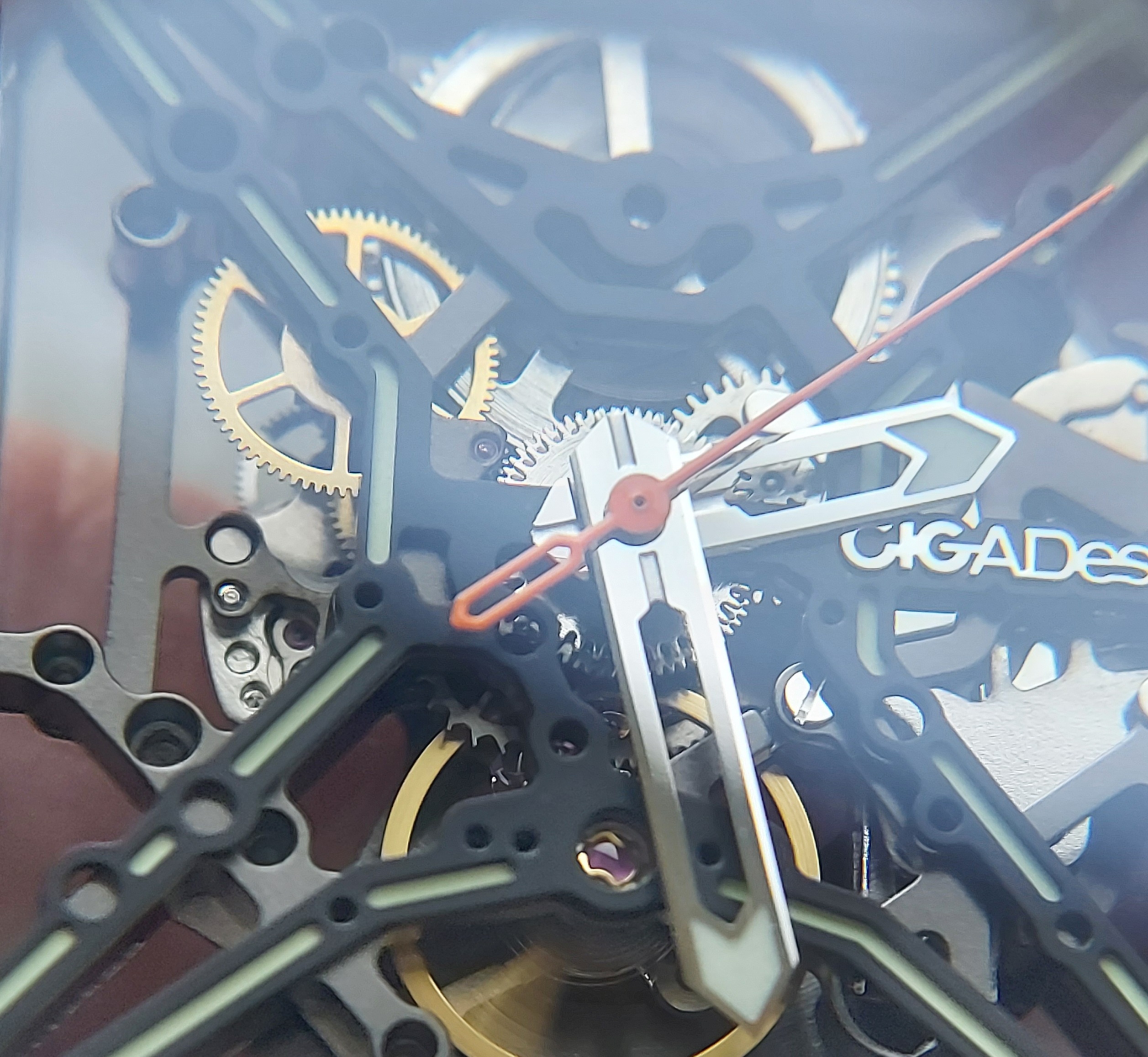

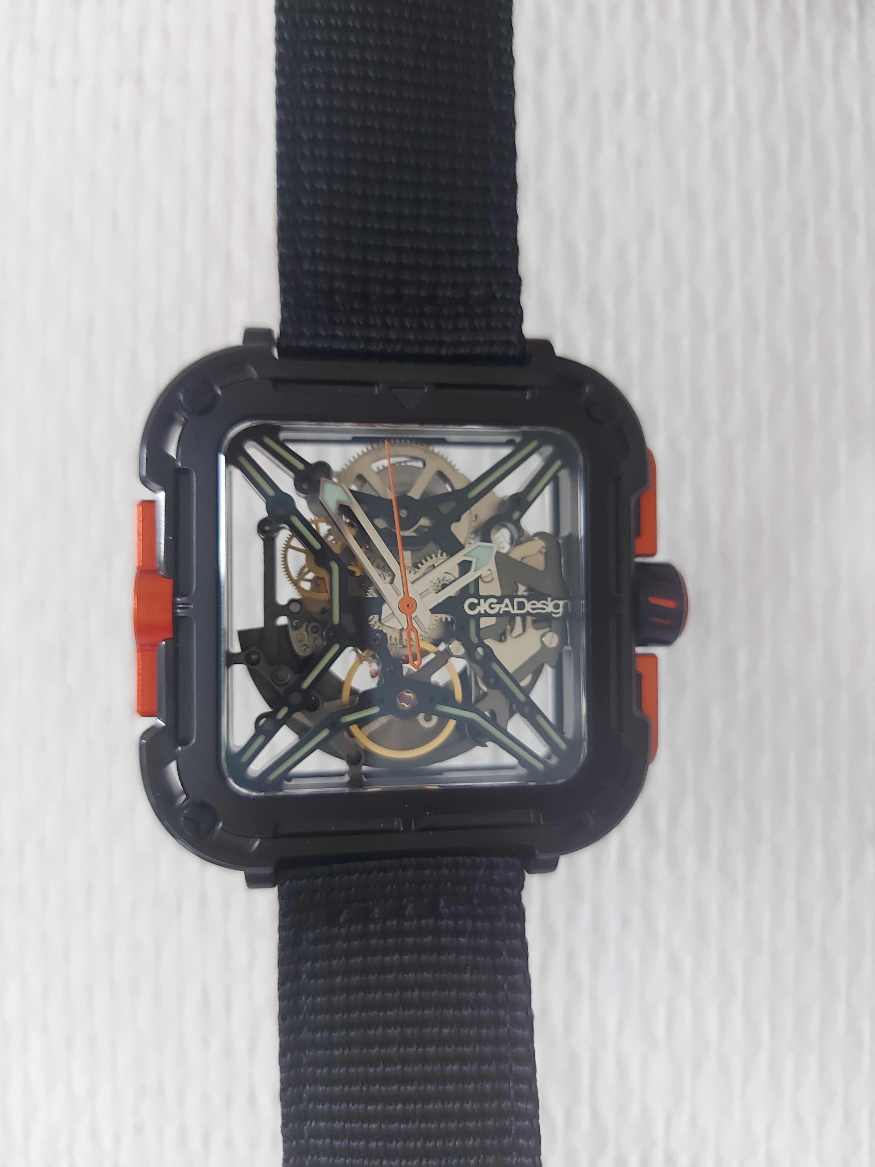

In het horloge tikt een eigen ontwikkeld uurwerk met bruggen die in een krus lopen door de kast. De algehele afwerking van het uurwerk is zeer mooi. Zelfs met een loupe zijn de tandwielen en bruggen zeer mooi afgewerkt, en dan te bedenken dat dit horloge $350,- kost
Poging met camera voor de close up
