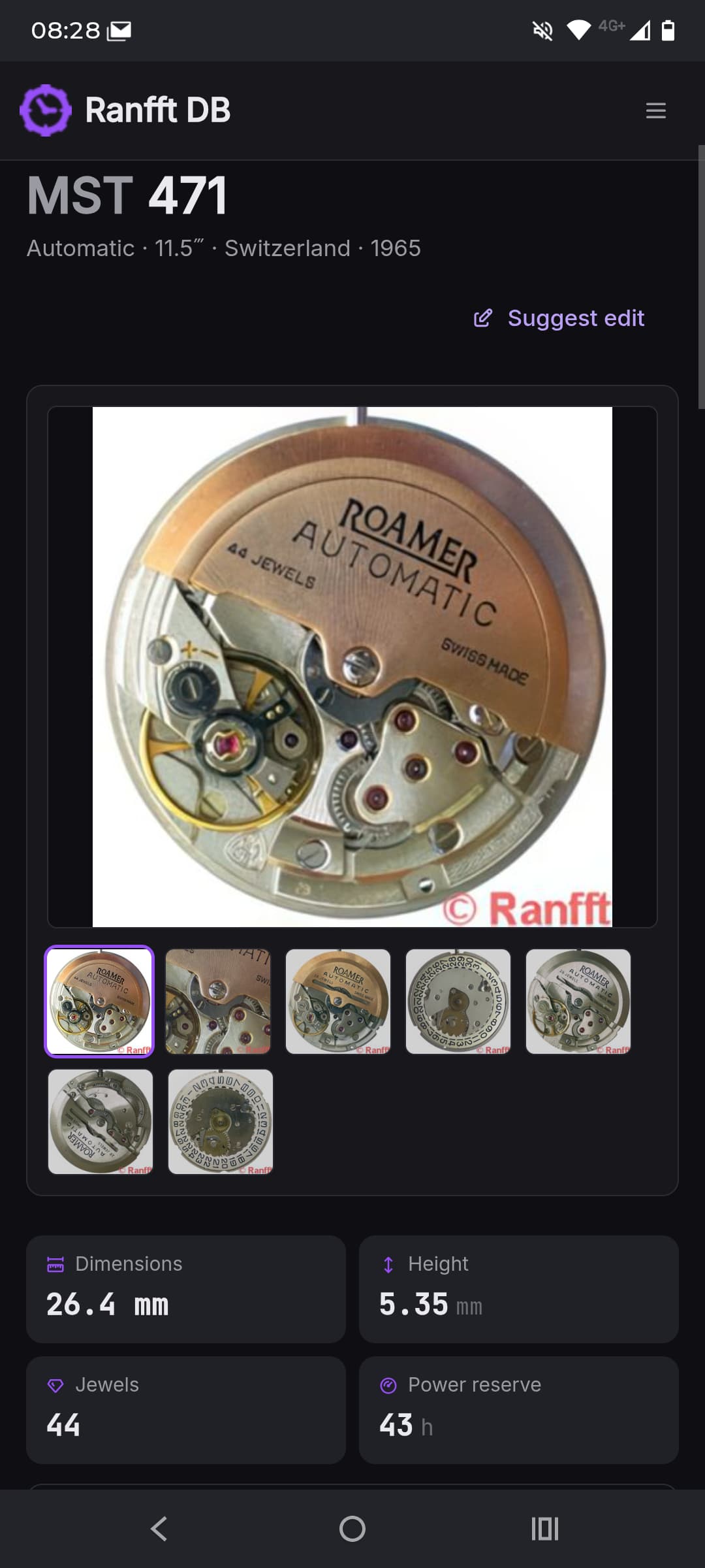

Maar het echte probleem lijkt de gangreserve. Ik heb nu twee tests gedaan. De eerste keer met opwinden icm een dag dragen en dus via het automatisch mechanisme. De tweede keer met alleen opwinden (zover als lukte met de wat kleine kroon).
De eerste keer liep hij 19 uur en in het twee geval 20 uur. Een minimum vind ik toch wel 24 uur. Online las ik terug dat dit caliber wel een 38 uur zou moeten hebben, in goede staat.
De leverancier kan het vooralsnog niet verklaren. Dus ik ben bang dat ik hem terug moet sturen helaas.
Of zie ik nog iets over het hoofd?

19 uur is wel erg weinig, mijn jaren '50 oudjes gaan richting de 40 uur, meestal er over.
Als hij wel de tijd blijft houden denk ik een vermoeide of verkeerde veer.
Vastzittende olie/smeer zou het uurwerk ook te langzaam van gaan lopen, niet zozeer korter.
Hij loopt idd behoorlijk strak. Dus je zou gelijk kunnen hebben betreft die veer.
Ik heb ook jaren 50 en 60 horloges die ook prima rond de 40 zitten. Dat zijn wel handwinders.
Ik wacht nog even test 3 af.
Deze zou inderdaad ook 43 uur gangreserve moeten hebben.
