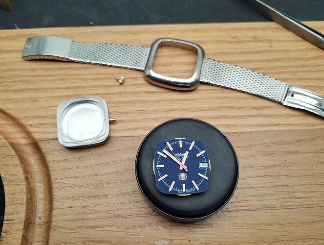

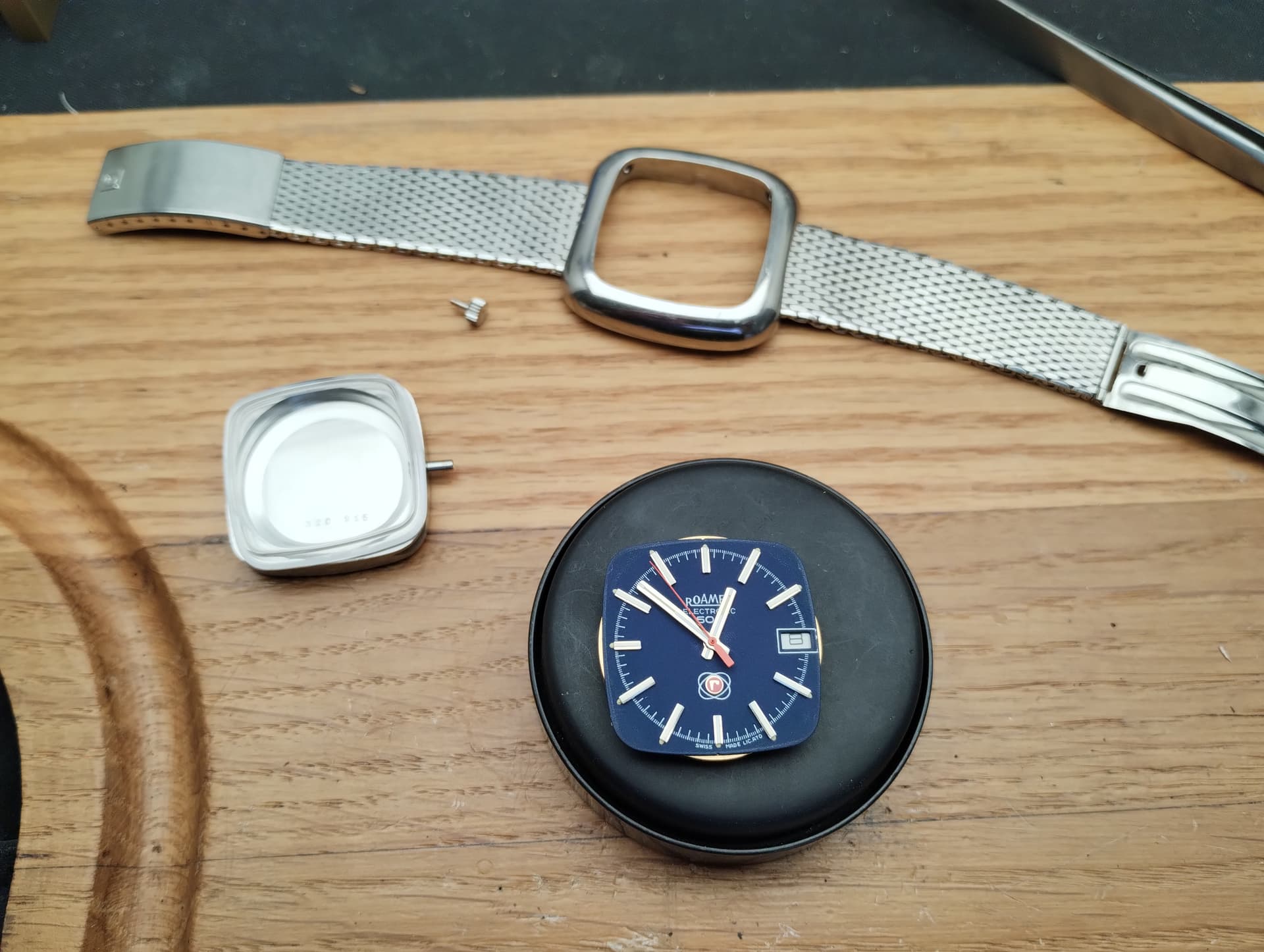

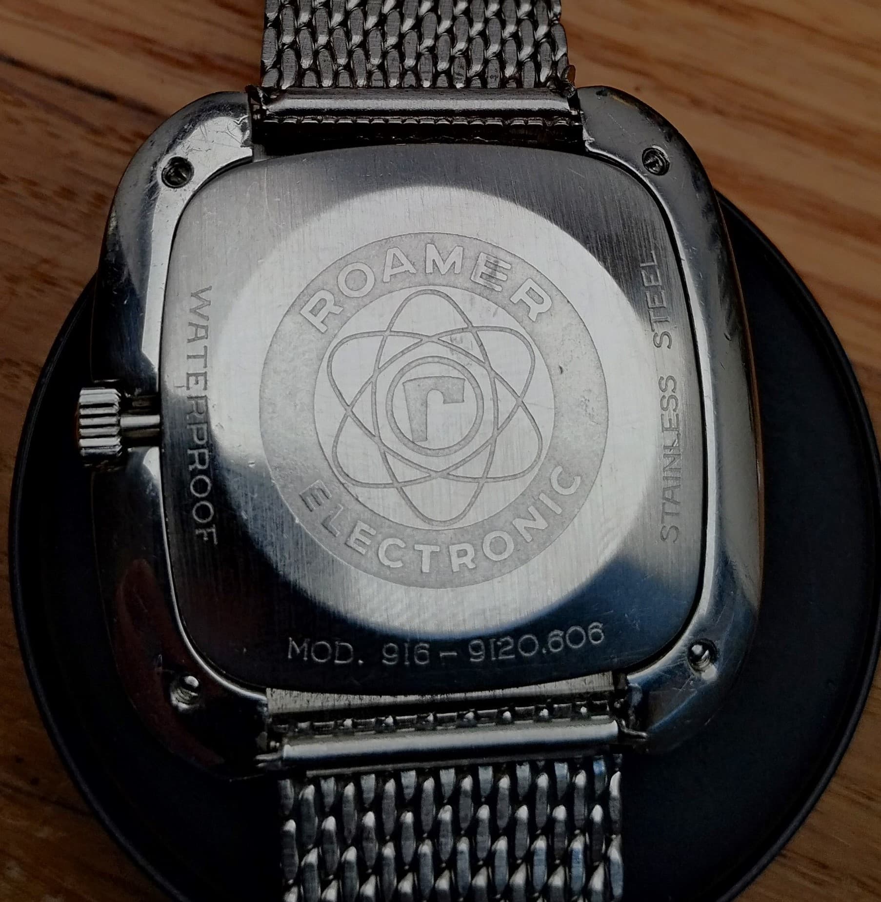

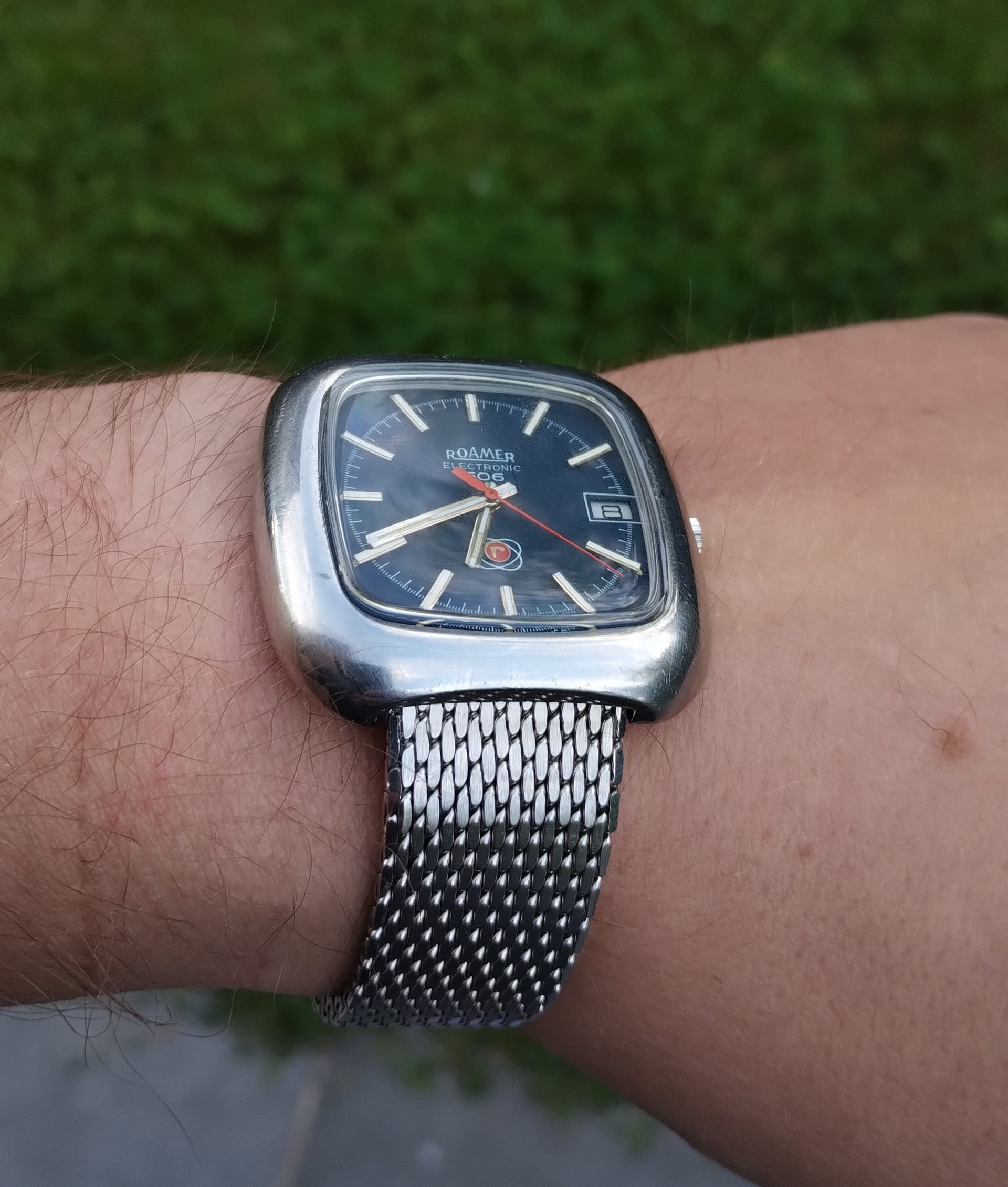

Deze Roamer opgevist uit een lotje als “defect” aangeboden quartz horloges
zal ergens begin/medio jaren '70 zijn - heb dit model hier op het forum nog al voorbij zien komen
zit uiteraard geen quartz binnenwerk in, maar een elektronisch uurwerk met een balans die wordt aangedreven door een batterij.
Had een donor voor de Esa 9154 Dynotron, maar dat was zelfs niet nodig. Na demontage was enkel een nieuw batterijtje nodig ![]()
deze binnenwerken zijn af te regelen op een gewone timegrapher zoals @Techca me al wist te vertellen
- heb enkel geen idee van de lift angle en welke amplitude hier normaal is (op 52° kwam het op op een amplitude van 228) - iemand een idee wat wenselijk is voor deze Dynotrons?

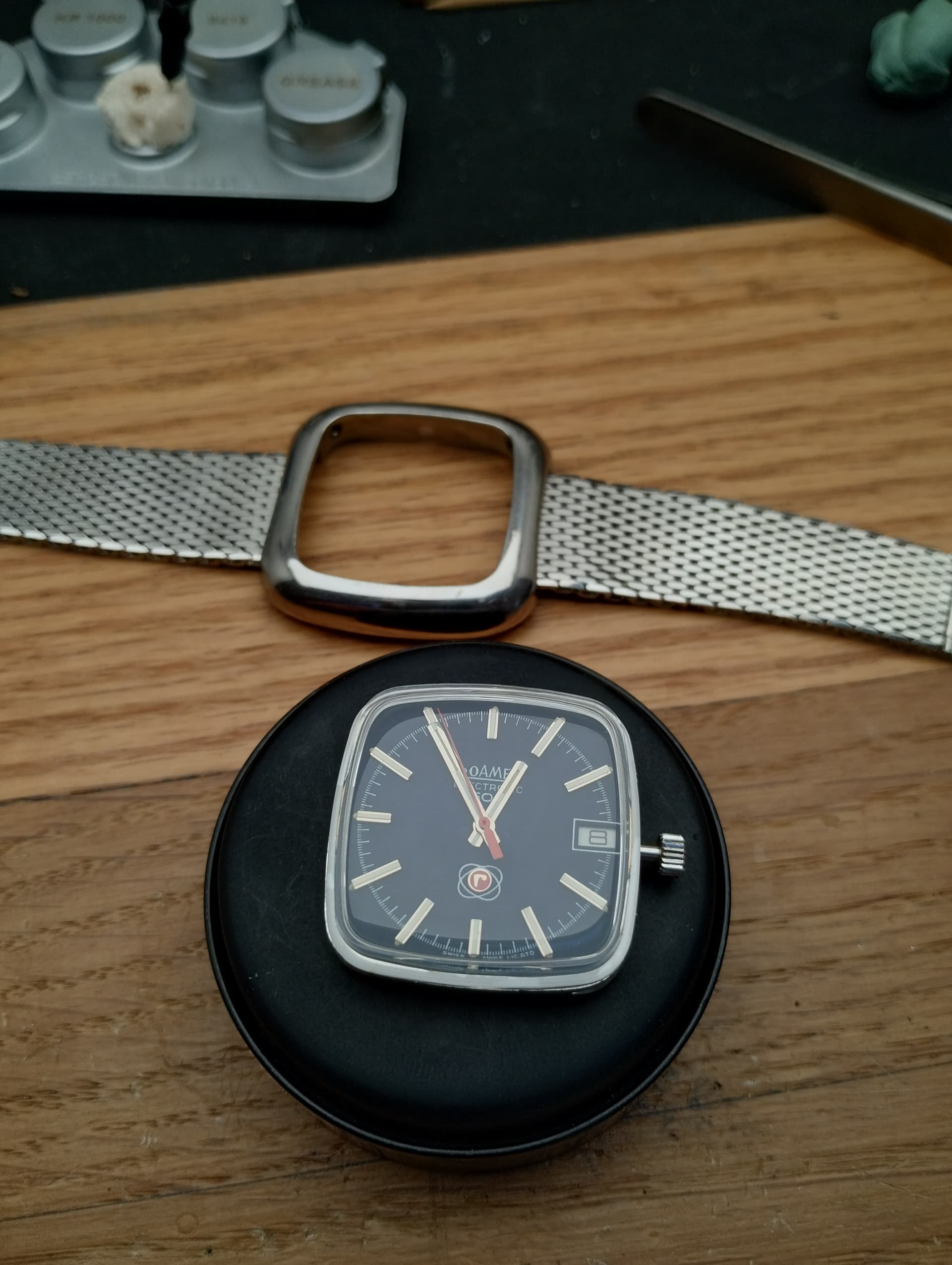

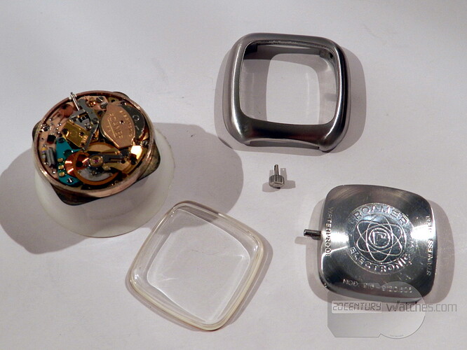

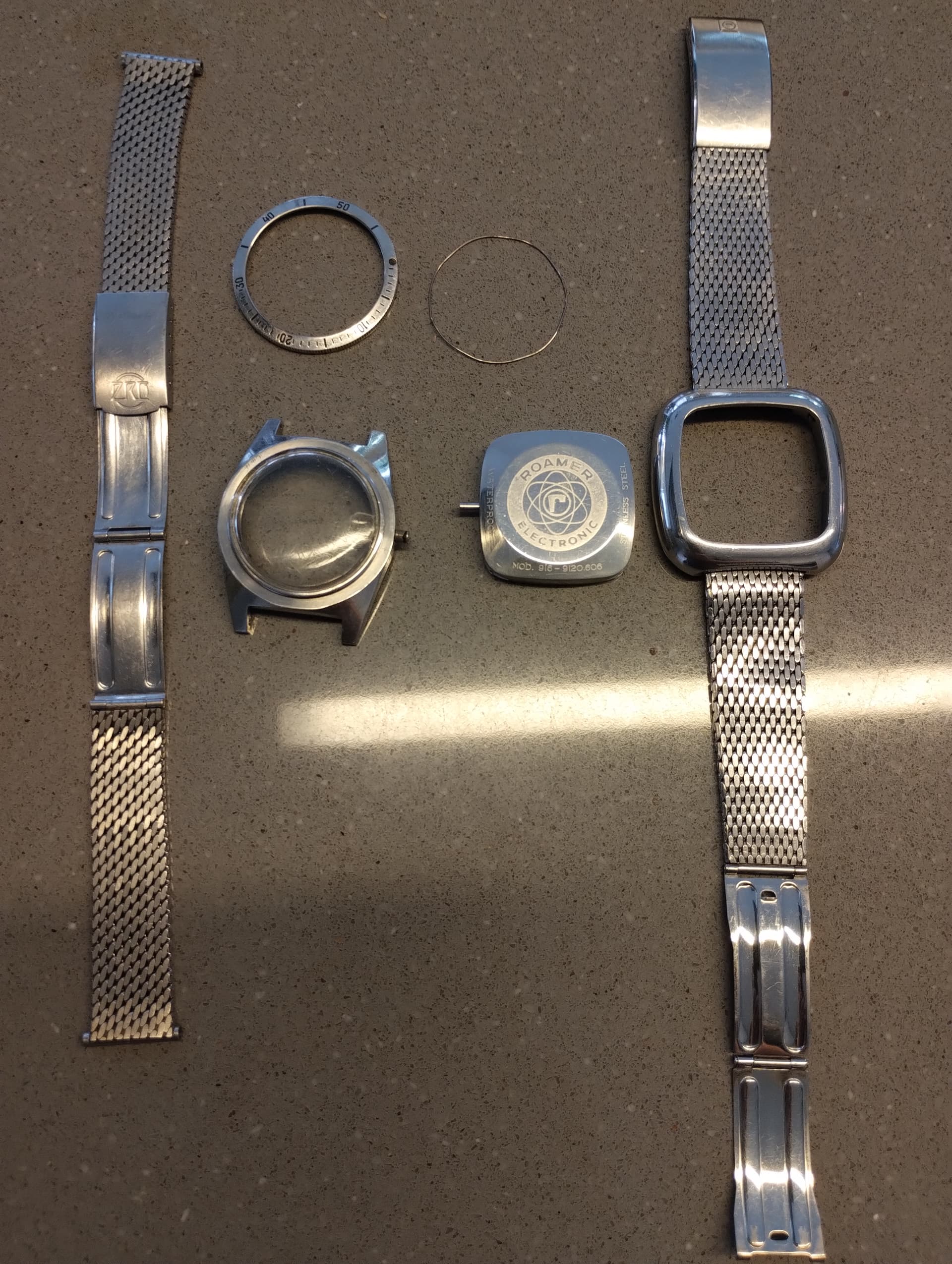

Batterijwissel is bij dit model niet éénvoudig te noemen: is een monocoque met een split stem (hoop dat het batterijtje lang meegaat)

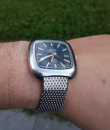

nog even een ultrasoon badje en het plexi glaasje wat opgepoetst.

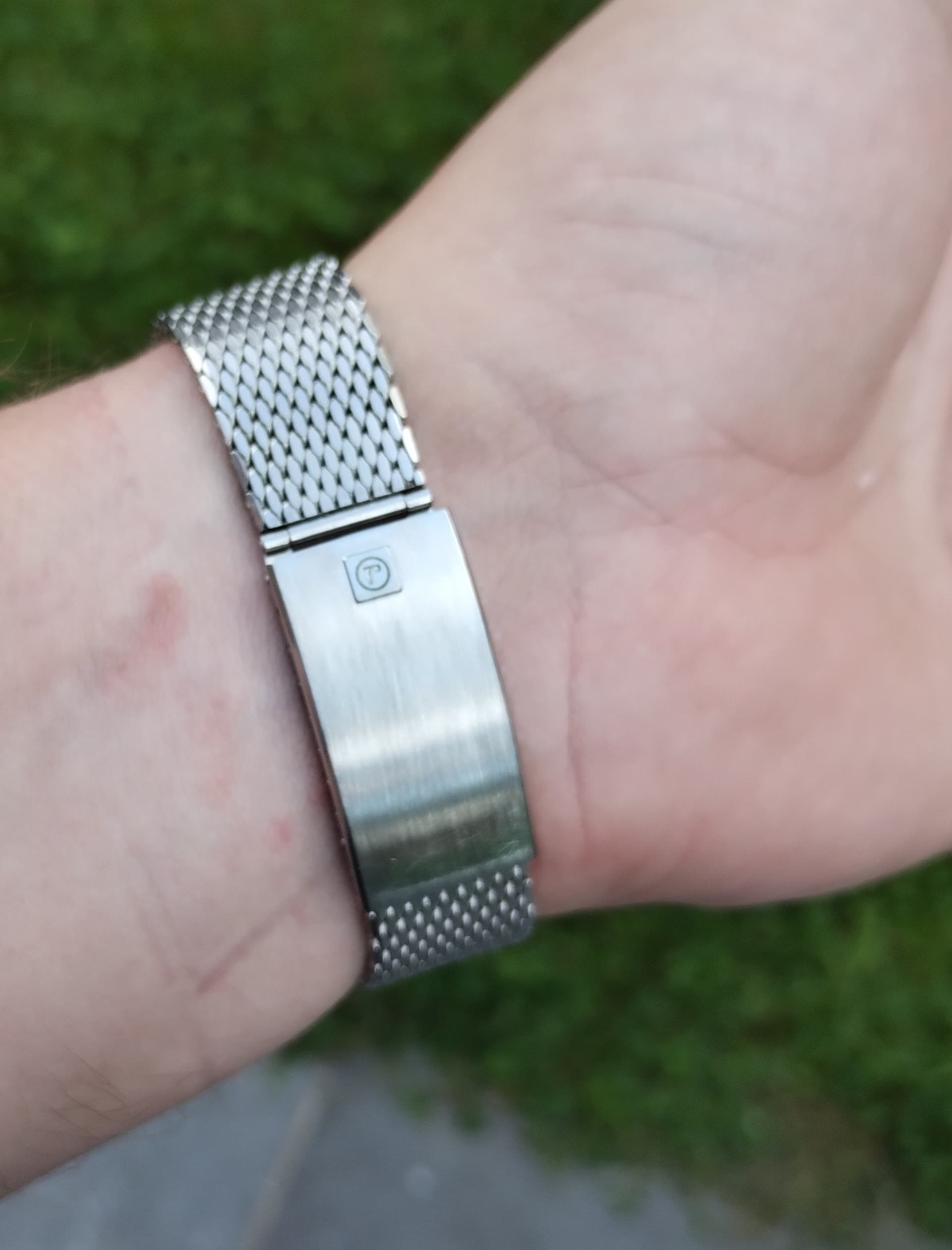

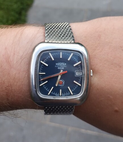

Dit is het resultaat. Ben er heel blij mee en ga deze veel dragen.
Achterkant is ook heel leuk
