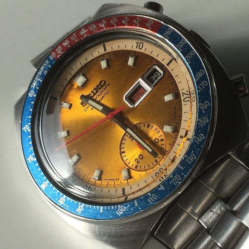

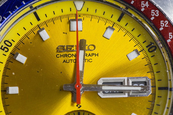

NA: Seiko 6139-6002 a.k.a. Pogue

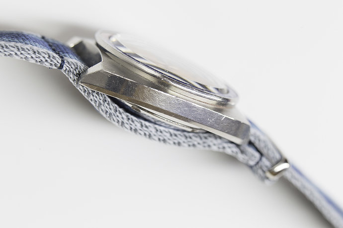

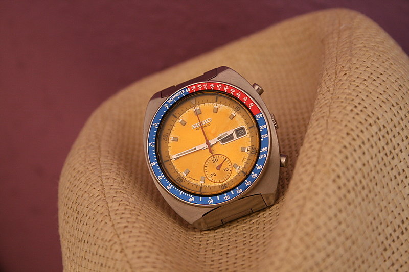

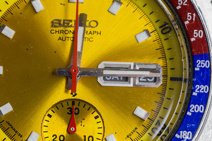

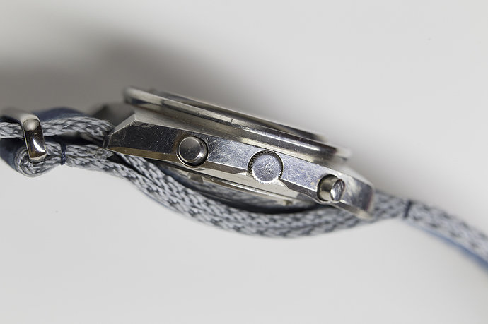

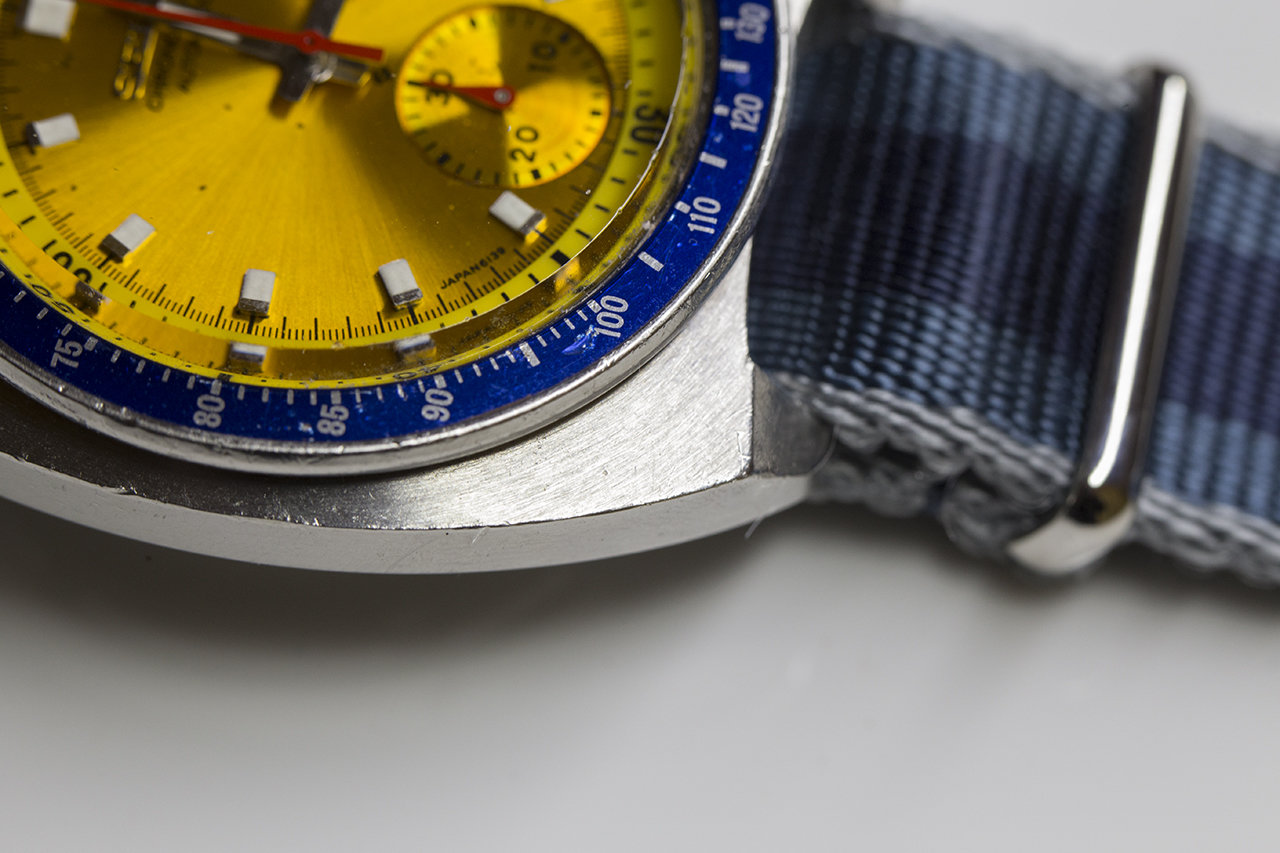

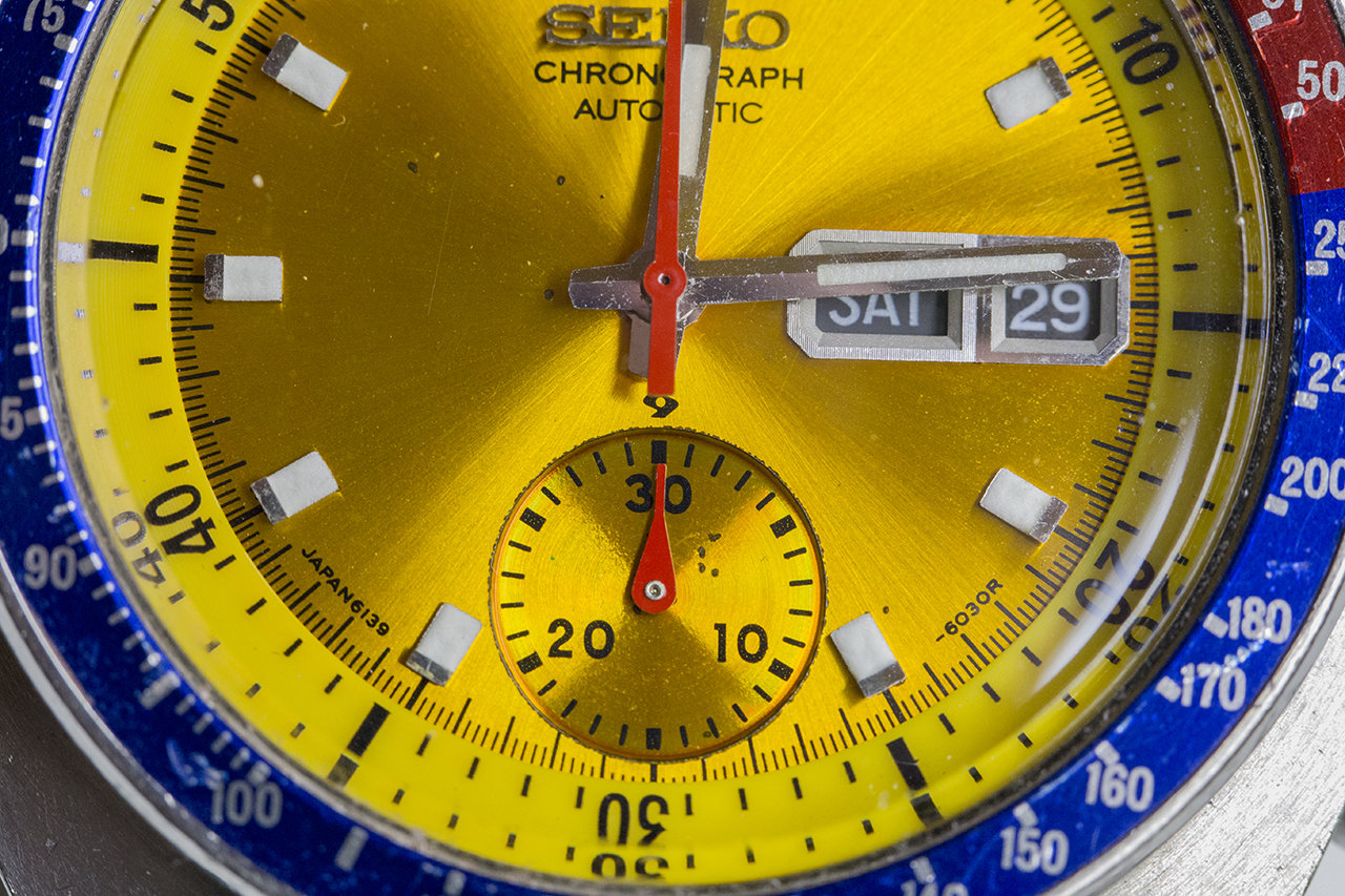

Ik zocht al een tijdje een gele Pogue.
Laatst de gok genomen, met risico op aftermarket parts. Een nieuwe, bijpassende bracelet is onderweg.
Mijn expertise is zeer beperkt, dus ben afgegaan op expertise op het forum voor aankoop. Nu zelf wat foto’s gemaakt op fatsoenlijke resolutie.
Brushing en scherpe lijnen lijken mij in orde. De wijzerlengte was voor aankoop al als correct beoordeeld door @koekoek.
Zien jullie zaken die niet kloppen? Eén keer klikken voor grote afbeelding. Zelf twijfel ik aan de lume, die er erg wit uit ziet.
Ik durf niet zeggen hoe het zit qua authenticiteit, maar het blijft een mooi ding! Zeker eens wat anders dan alle zwarte, grijze en donkerblauwe horloges die je hier meestal ziet (mezelf incl :thinking:).
Geniet ervan!
Ik ben geen specialist op dit terrein, maar die lume ziet er uit alsof het er later -nogal amateuristisch- op is aangebracht.
Verder wel een mooie klok.
Ik heb zelf ook een Pogue en mijn roterende bezel ziet er, qua lettertype, iets anders uit. Gezien de mooie, volle gele kleur die de jouwe heeft zou dit zeer goed een am-bezel kunnen zijn. Vrijwel alle originele bezels verkleuren namelijk.
De lengte van de wijzers wil niet zeggen dat het geen aftermarket parts zijn trouwens. De mijne heeft ook nieuwe am wijzers gekregen, het gaat er meer om of het de juiste wijzers voor dit model zijn…
Blijft een schitterend horloge, zo’n pogue.
Zelf twijfel ik aan de authenticiteit van de innerbezel en de wijzerplaat (zeker door de lumen, íets te wit en iets te slordig aangebracht lijkt het) ook lijkt de kleur wat lichter geel dat de pogues welke ik heb gehad.
Desalniettemin blijft het een plaatje voor om de pols, geniet ervan! :thumbsup:
Mijn beste,
Chapeau!!
Fascinerende wijzerplaat!!
Ik wens je er vele mooie momenten mee!!
Dat is bij veel vintage horloges wel meer (en ook bij moderne horloges soms :wink:). De lume is wel wit ja, maar ik heb ook wel Seiko’s van dezelfde leeftijd gehad met vrij witte lume nog. Ik zou in ieder geval geen uitspraak durven doen over wel of geen relume. Je kan wellicht een lume testje doen om te kijken. Oude lume licht vaak nog wel lekker op maar de felheid dooft snel weg.
Ik ben het niet eens met @NickW over de wijzerplaat, die originaliteit staat buiten kijf imo.
Mooie plaat!

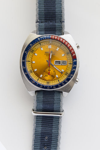

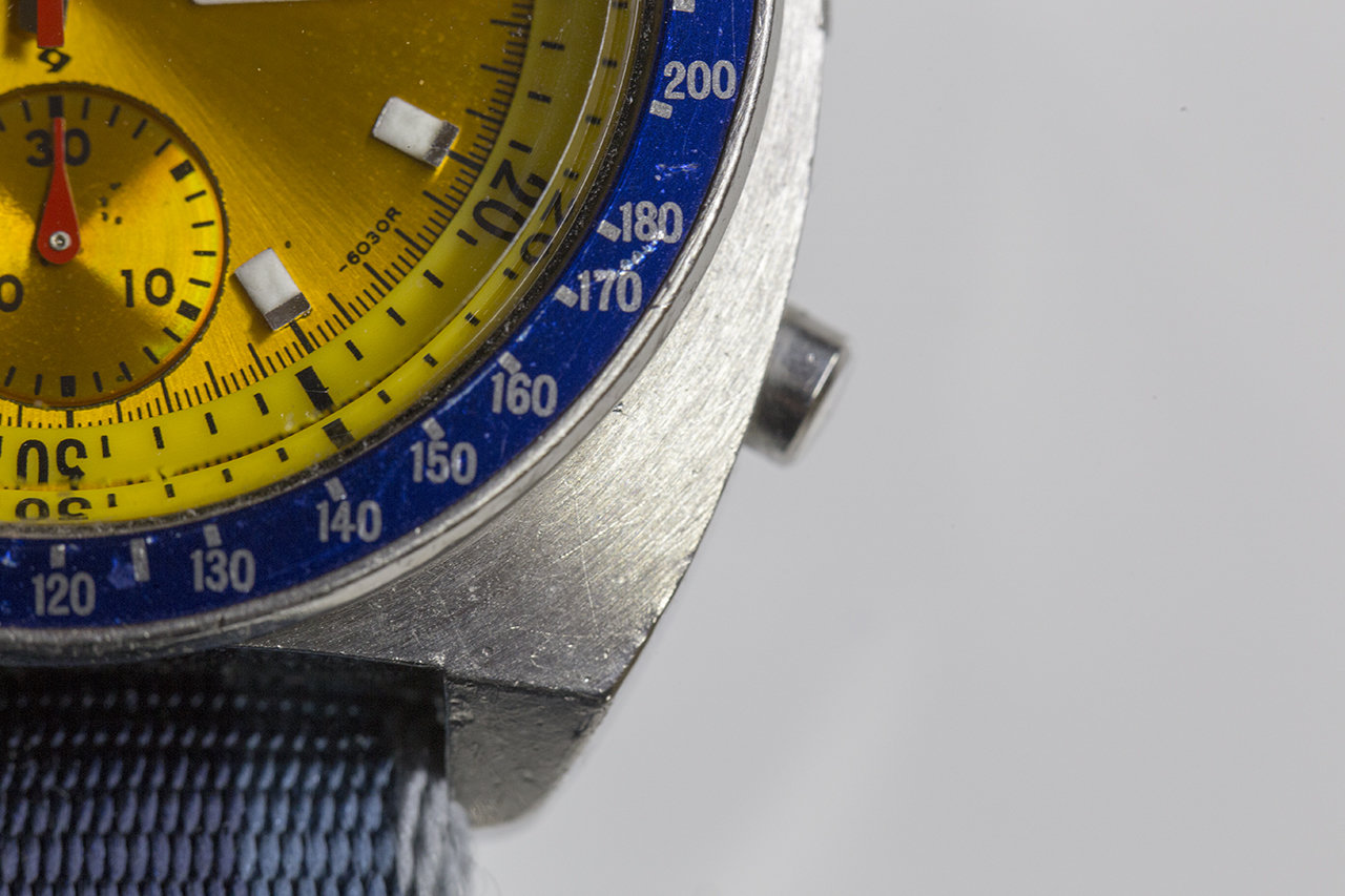

Hi Alessandro,
Your Pogue is NOS? Judging from the small image, it looks in pristine condition.:heart_eyes:
If you see any problems with my Pogue, please feel free to point them out.
Hey svmnb1,
My Pogue is not NOS. It was only overhauled with original parts.
Your Pogue is great too! but I would say that your dial and inner bezel are Aftermarket! Still very nice! :slight_smile:
