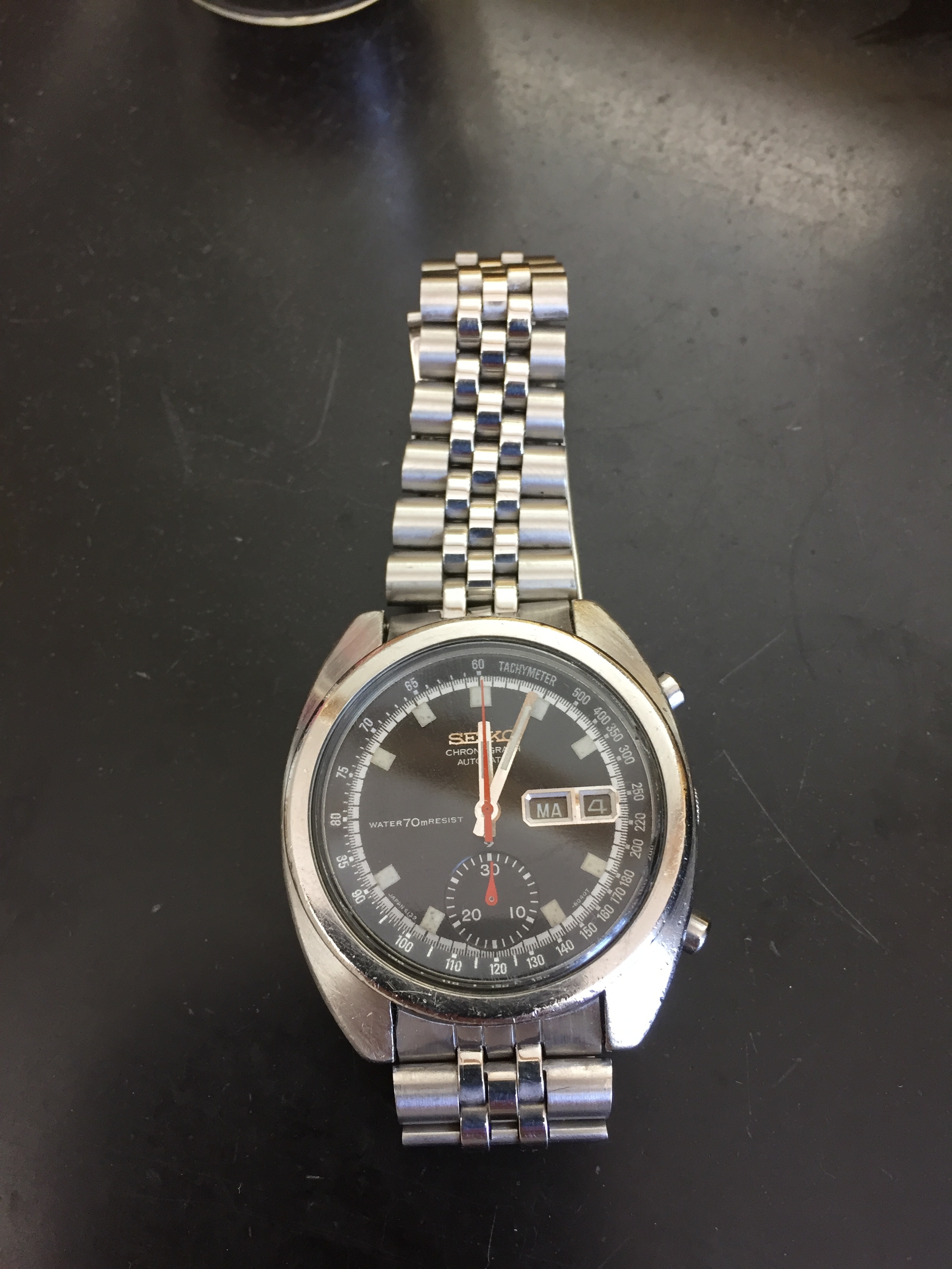

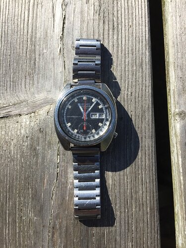

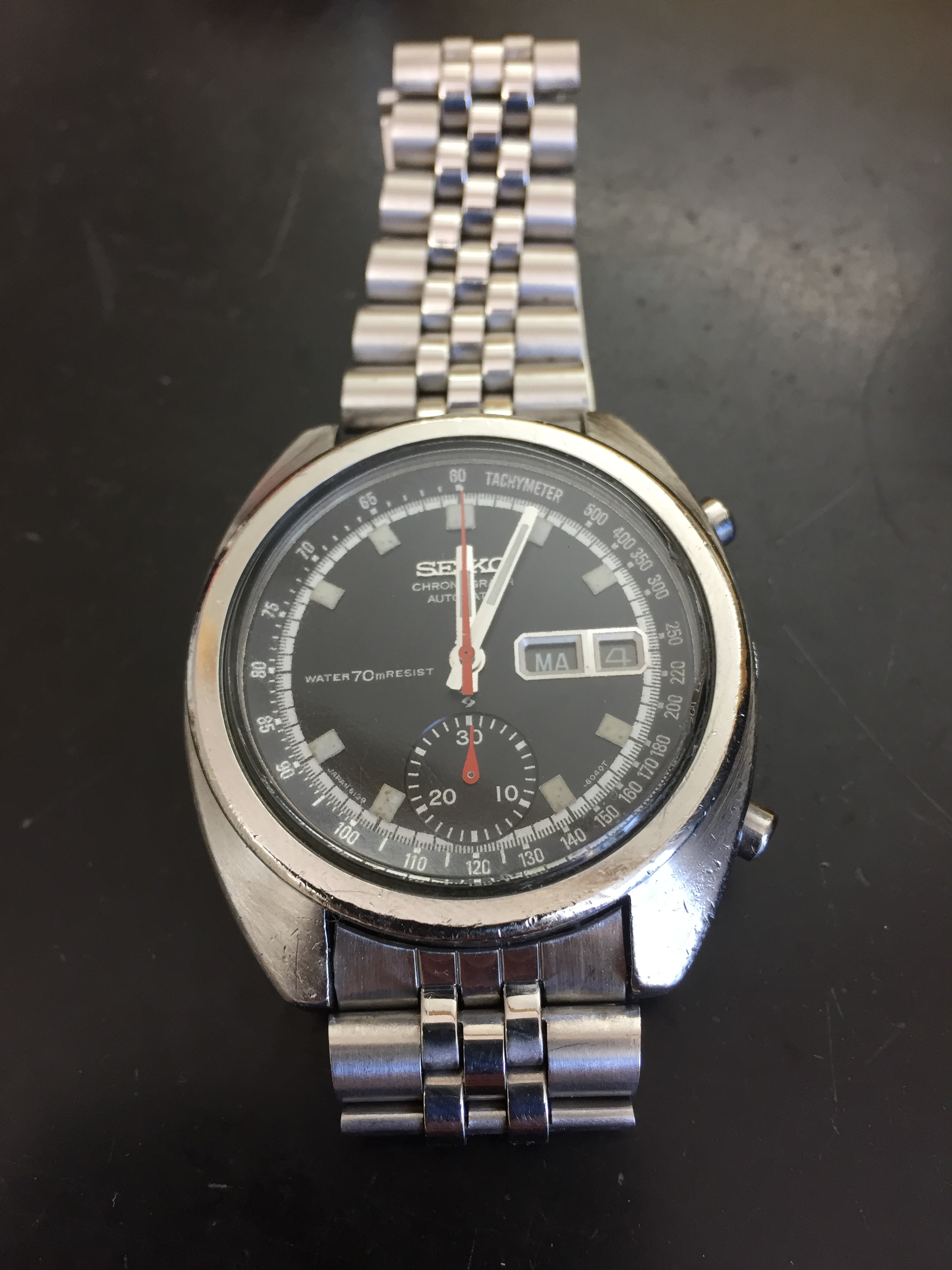

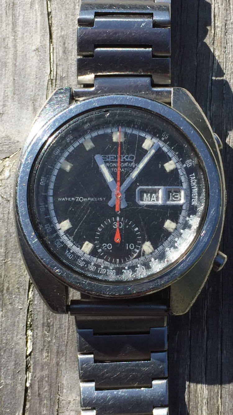

Gisteren tegen gekomen : deze Seiko chrono welke de sporen draagt van een zwaar leven, in elk geval niet van “carefull owner”
Zware draagsporen, zowel op de kast alsook op het (hardlex) glas.
Niet originele band, tachymeter ring verdraaid.
Pusher zaten vast, dus werking van de chrono functie was niet te controleren.
Ik kon wel vaststellen dat het uurwerk na de “Seiko shake” spontaan begon te lopen.
Uiterlijk niks wat je als koper hebberig maakt, maar toch vond ik hem wel wat hebben.
Ik zag het als een uitdaging om te kijken of ik een enigzins draagbaar horloge te voorschijn kon toveren tegen minimale kosten.

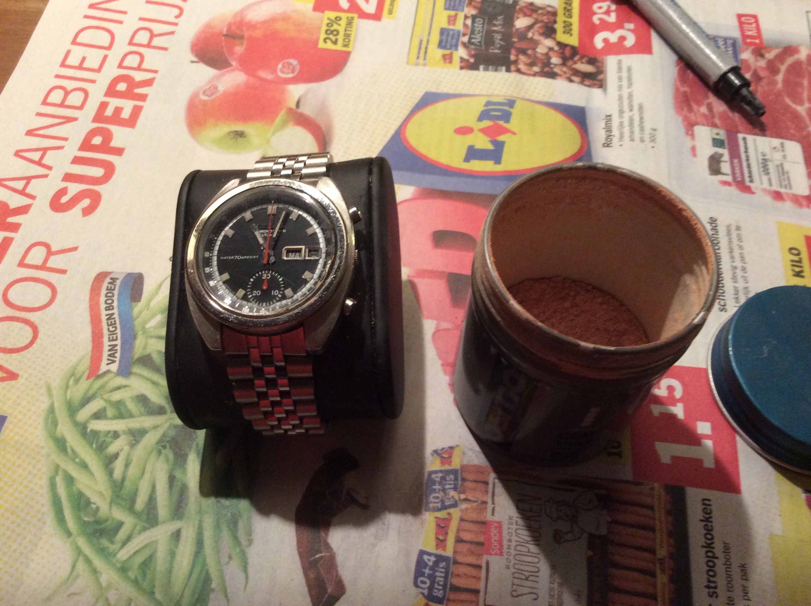

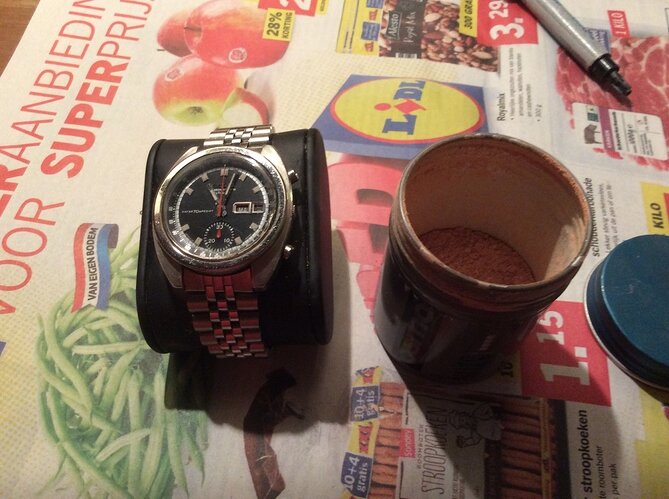

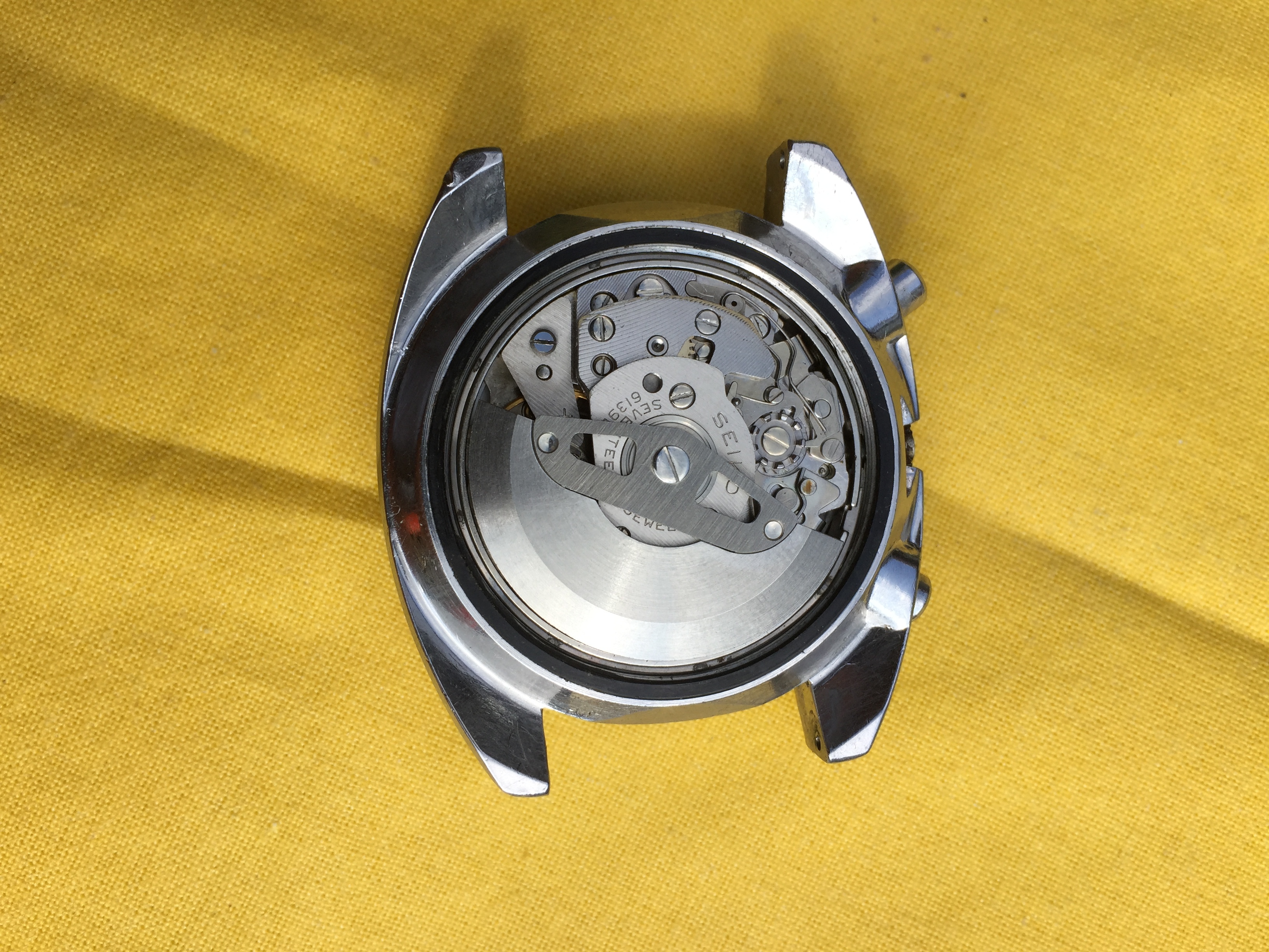

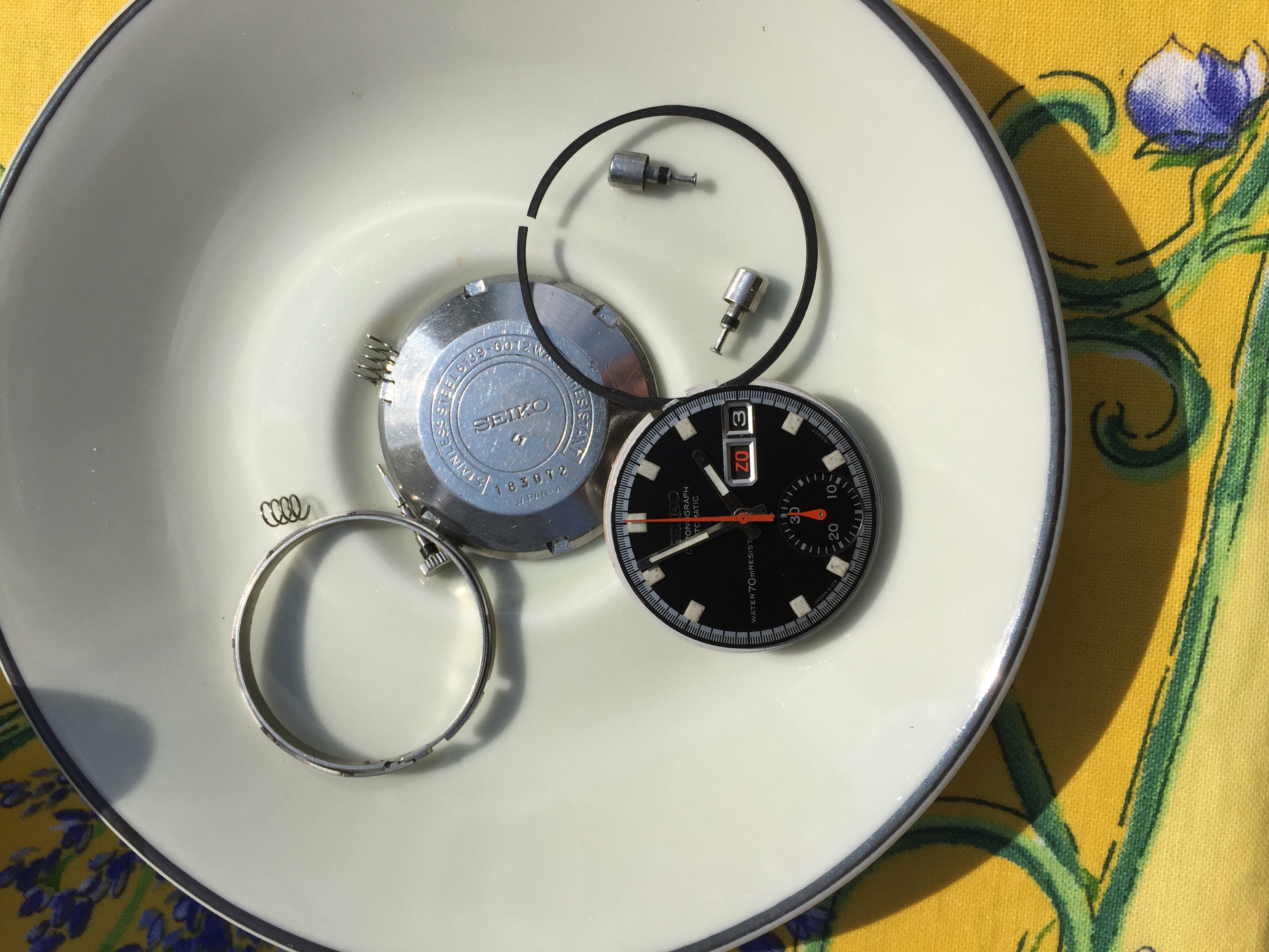

Allereerst de kast open gemaakt, opwind stift er uit en het uurwerk verwijderd.
Met het uurwerk uit de kast kon ik tot mijn grote vreugde constateren dat de stopwatch functies werkten inclusief de reset naar 0!
Dit gaf me energie om verder te gaan met het schoonmaken van de kast.
Wat een troep kwam er uit de pushers!
Te smerig voor publicatie…

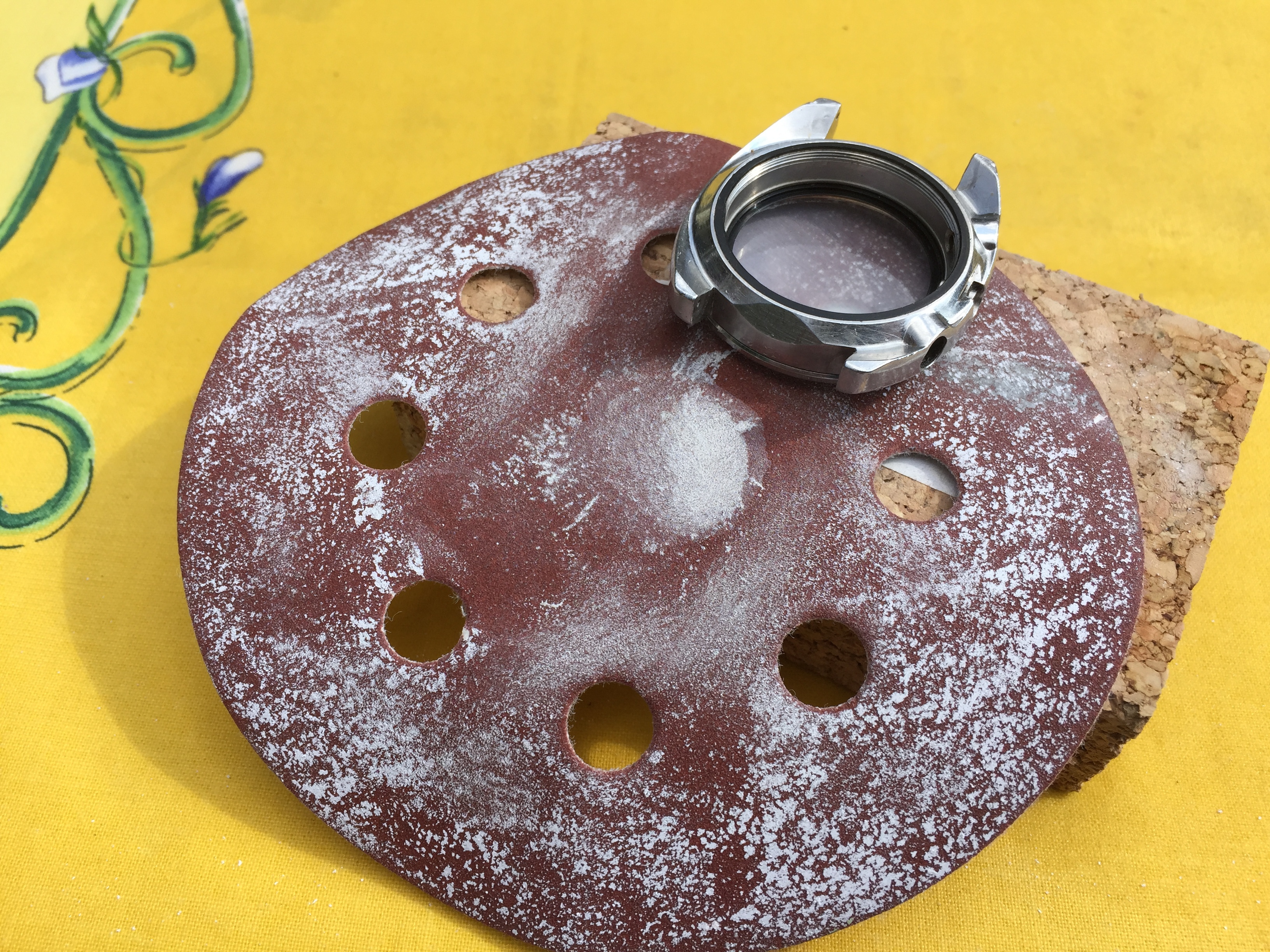

Vervolgens het glas.
Het is me eigenlijk nog nooit gelukt om hardlex goed op glans te krijgen, maar ben vol goede moed aan de gang gegaan:eerst de diepe krassen met grof geschut onder het motto "erger kan het niet worden"
Resultaat: matglas:joy:
Daarna verder met korrel 800, 1500, 2000, 3000,
en als laatste stap diamant pasta.
Niet perfect, wel veel beter.
Mocht iemand nog tips mbt. het polijsten van hardlex hebben: ik houd mij aanbevolen!

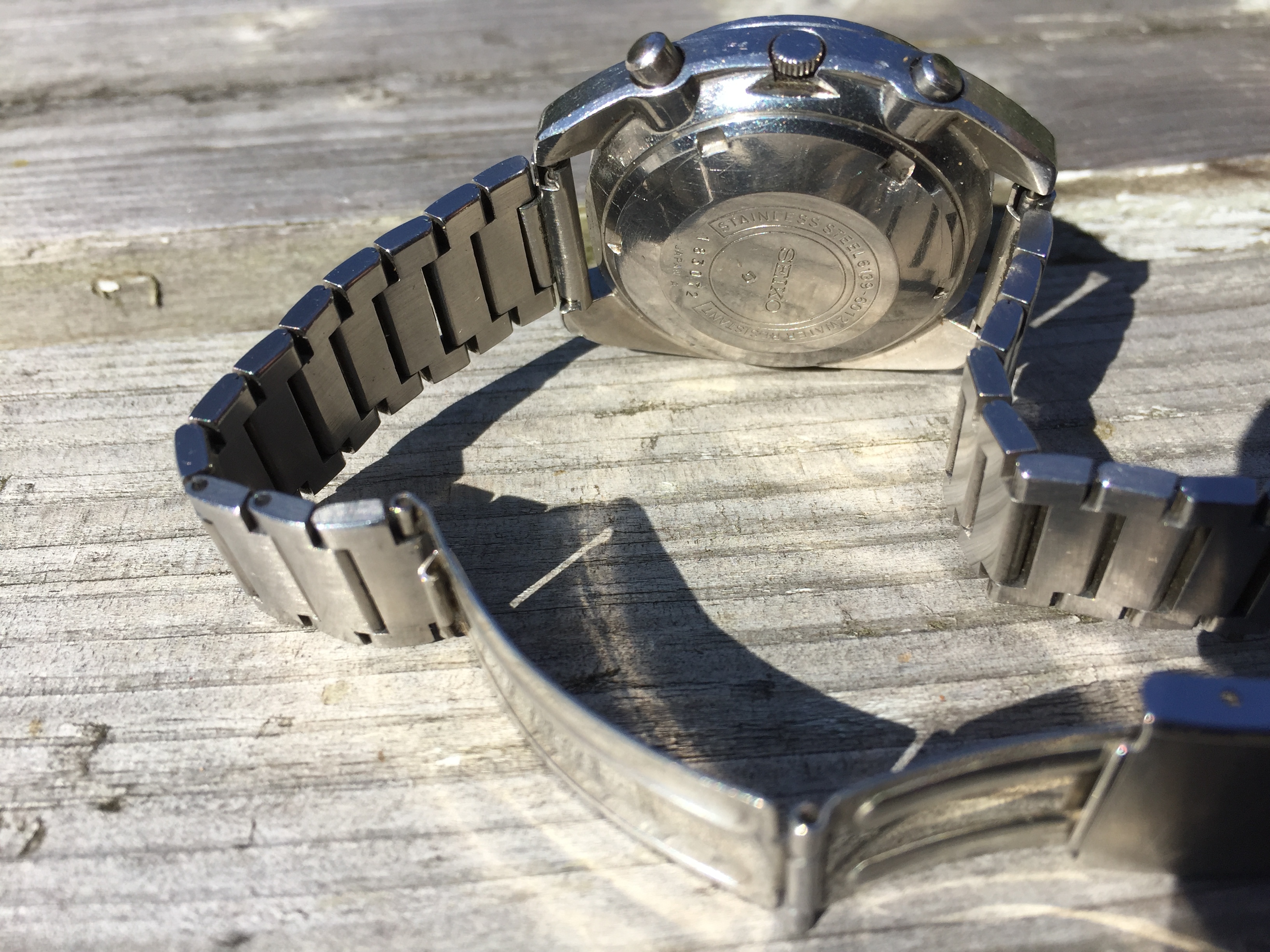

Tot slot de de kast licht gepolijst (en gemattteerd waar nodig) de nu gangbare pushers gemonteerd, de rubbers van zowel pushers als opwindstift met wat siliconen vet gemonteerd.
Het rubber van de caseback was verdroogd en niet meer te redden dus die moet ik nog ergens zien te bestellen ( of heeft iemand die toevallig nog liggen?)

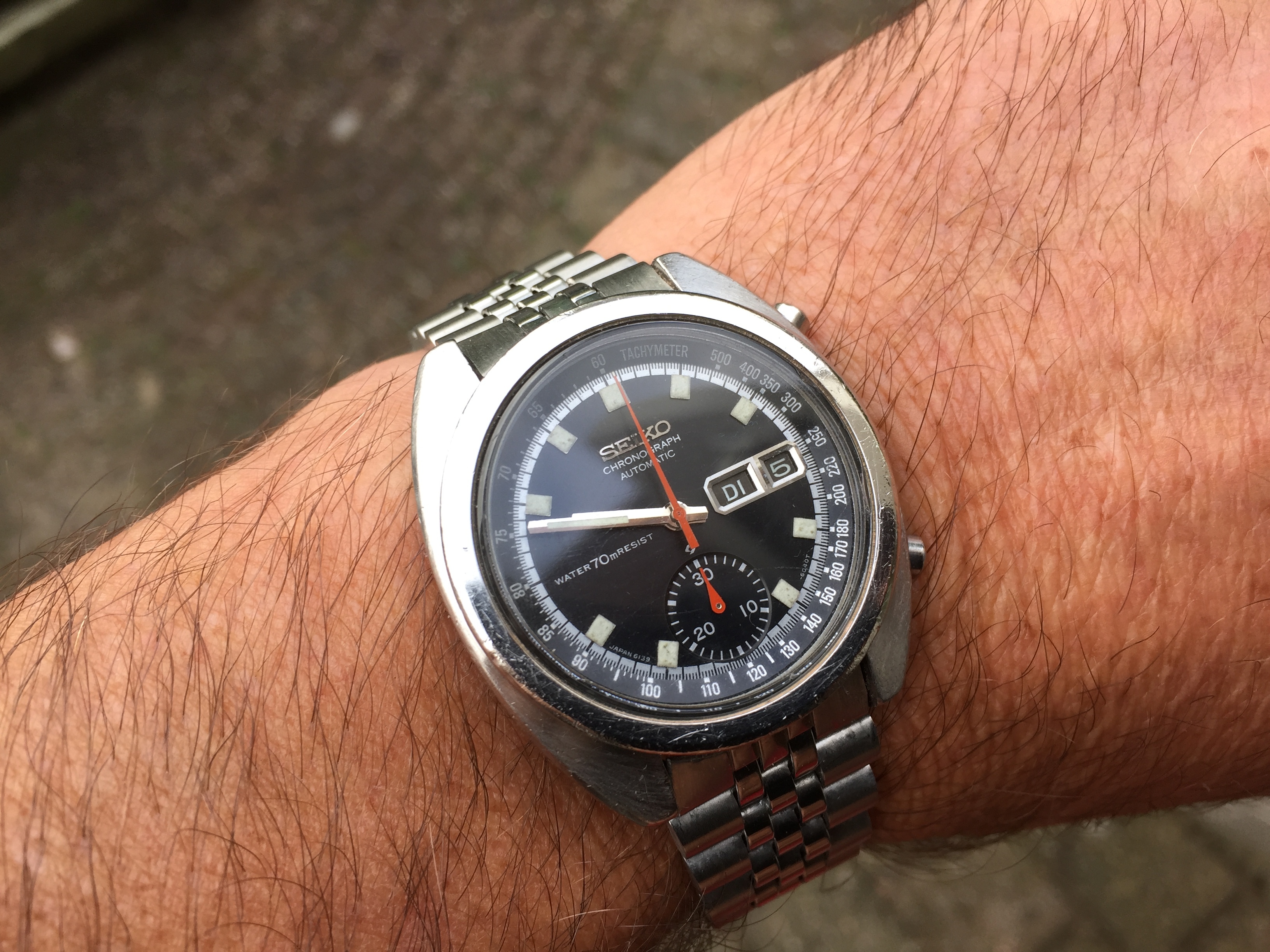

In de onderdelen doos lag nog een een presidential-achtige band te wachten, nog nieuw in de doos. ( je koopt wel eens wat op een marktje waar je op dat moment geen bestemming voor hebt…)
De endlinks moesten met wat slijpwerk passend gemaakt worden.

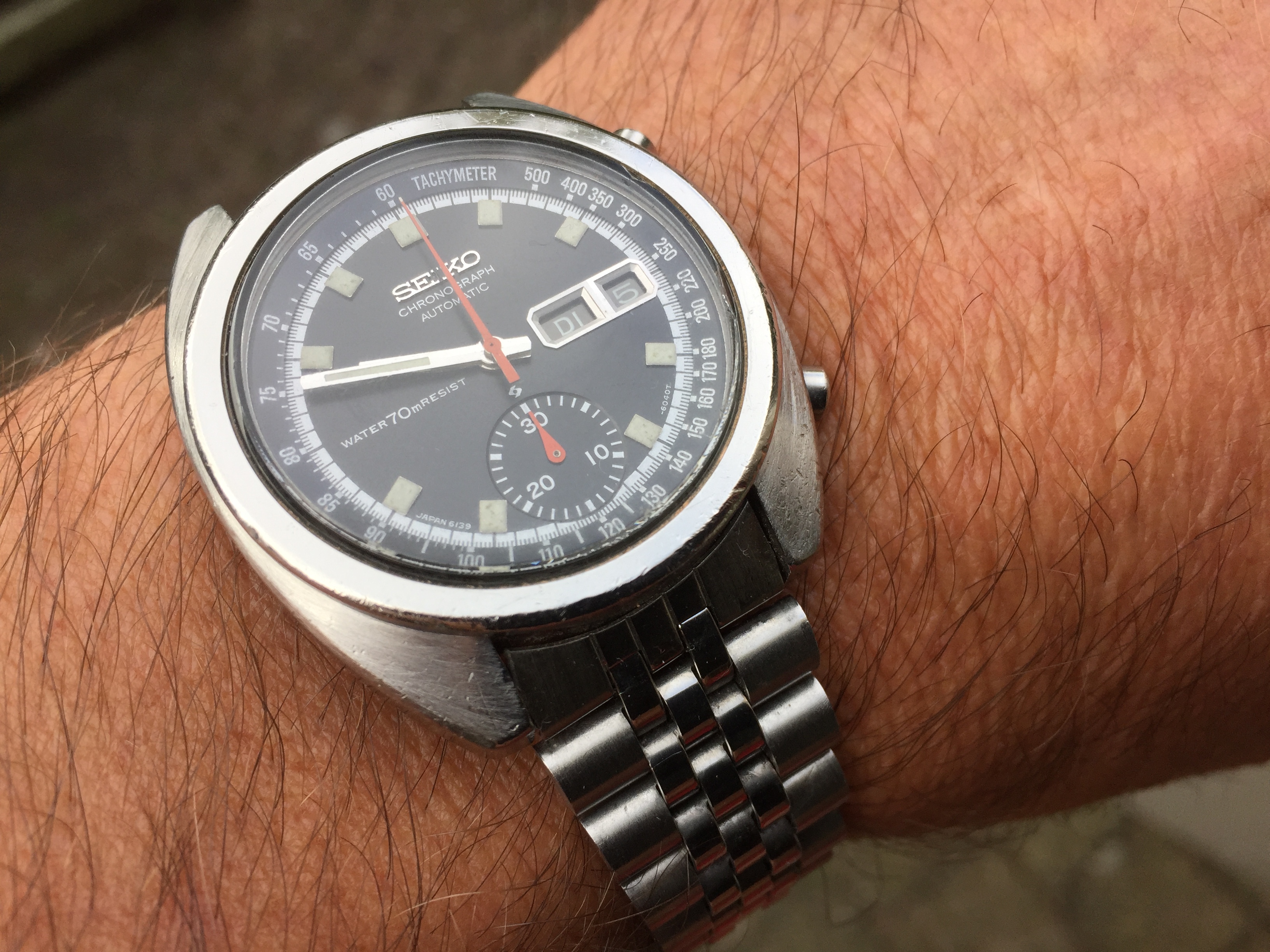

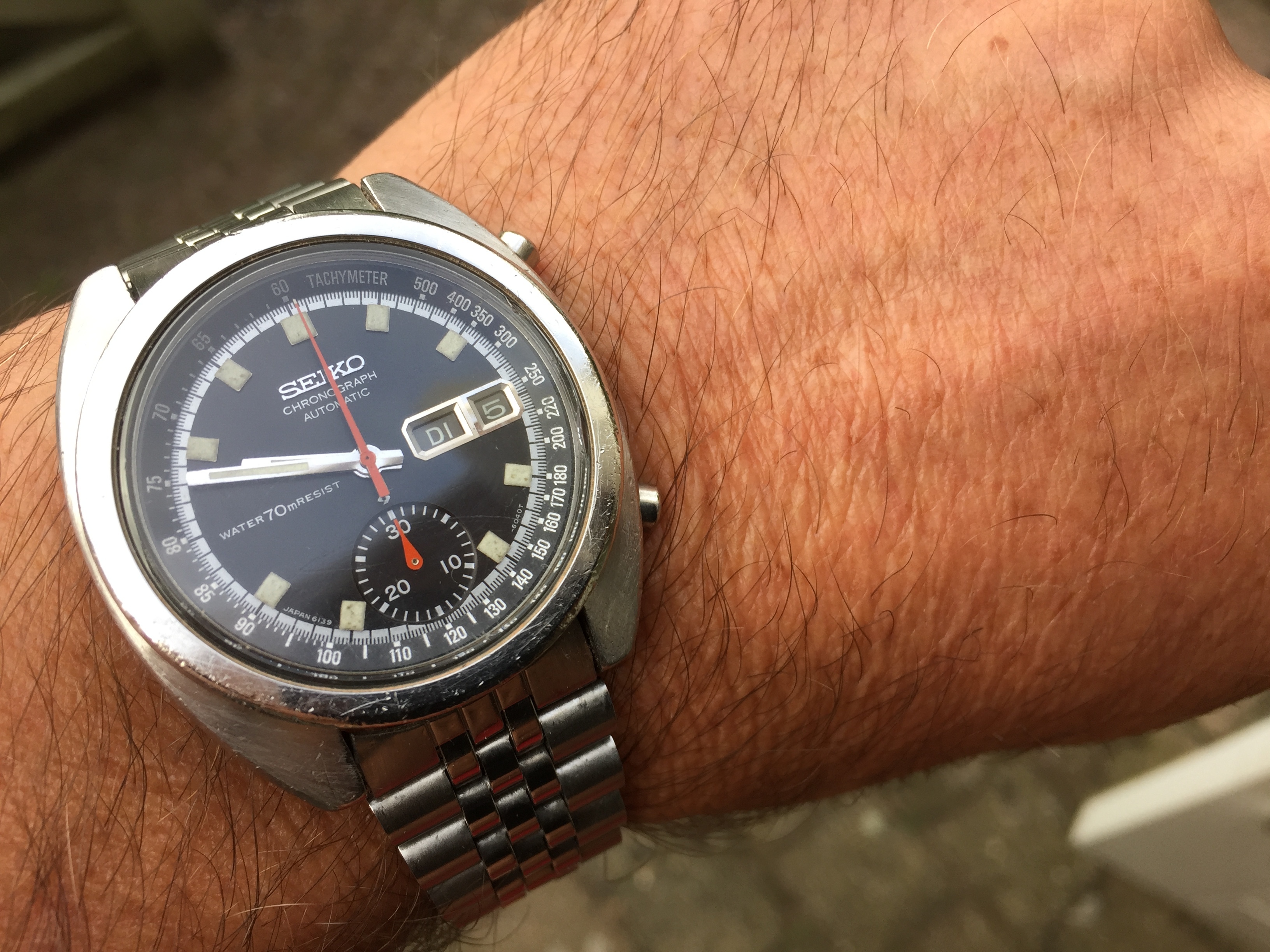

En dan nu het eindresultaat:
Verre van perfect, nog ruim patina aanwezig, ( ik noem dat karakter ) maar daarom juist een klok die je zonder zorgen elke dag kunt dragen!
